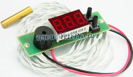

А вот это как вариант? Только к каому указателю притулить?
Датчик температуры под свечу Irbis Dingo T125
Датчик температуры под свечу Irbis Dingo T125 ― СкутерМаг.ру - Продажа Скутеров, Мотоциклов, Запчасти для скутеров, Интернет-магазин мототехники
http://scootermag.ru/product/datchik-te ... ingo-t125/
600 руб.
Артикул: 44165
На складе: да
Вес продукта: 500 g
gerasim86
08.02.2014
ХМАО г.Белоярский
Windboat 45c
HDX 40 FWS, Yаmaha 25
да я уже купил датчик и указатель. а датчик водяной

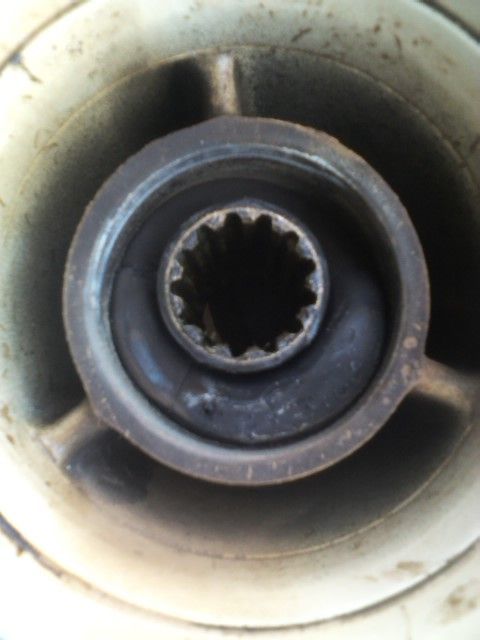

Перед сезоном осматриваю моторчег. И тут нате вам... Не замечал криминала в прошлом сезоне на ходу. Разве что скорость упала, но списывал на обрастание днища. Исправляемо такое, нет?
Пока в бюджете не запланировано денег на новый винт, товарищ отдает сузучий 10 1/4 13 , читал, что подходит после небольшого напильнинга. В чем заключается доработка, кто-нить в курсе?
914
Не Вить, это не лЕчится :( ... оставляй на запас и бери другой :yes:

Делаем вывод - демпфер на родном винте слабый. Был один удар, в результате которого вмятина на лопасти около 3 мм. Ну и песочек копал регулярно. Не более того.

Мля, еще и вал погнут. Биение по торцу заметно на глаз. Миллиметра полтора-два. Почитал по теме загибания валов на иномоторах, оказывается - винты с валами это вообще типа расходники. Дороговатые расходники, сцуко...
Сейчас ищу спеца выправить.

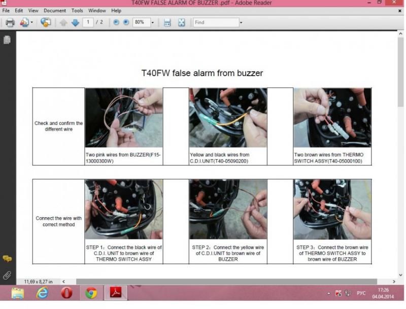

На мотолодке тема про писк коммандера. С сервис-бюллетенем от производителя. Провода какие-то попутаны. Сам не найду, пока только на телефоне, неудобно искать. Хотя, если датчик отцепил и пищать перестало, скорее всего тупо датчик бракованный. Звякни тестером и к продавцу по гарантии.

Вот ссылка на тему с бюллетенем. http://forum.motolodka.ru/read.php?f=1& ... &t=1406381
Перетащи, плиз, сюда сами картинки. В этой теме лучше всю инфу по нашим моторам собрать в кучку.

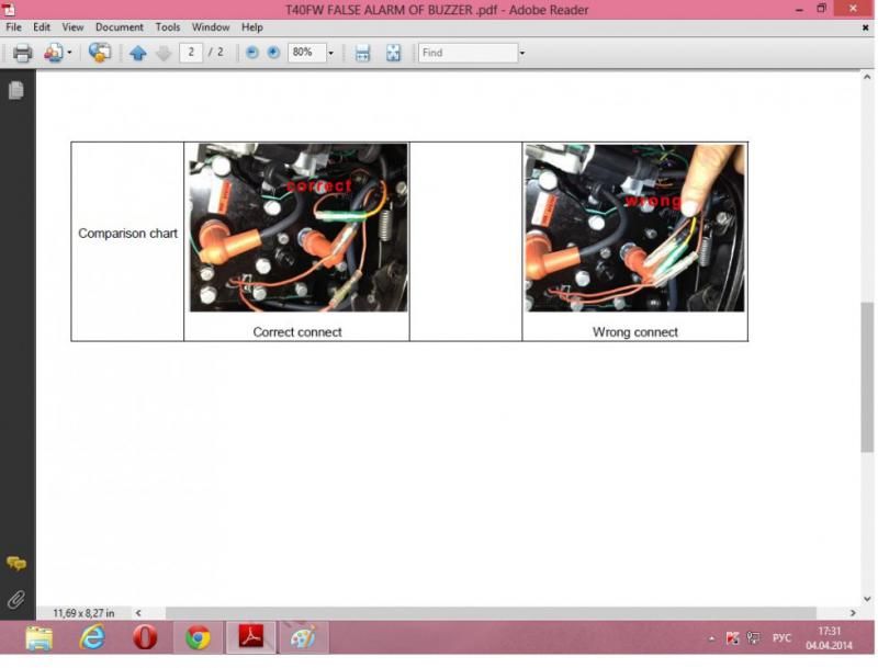

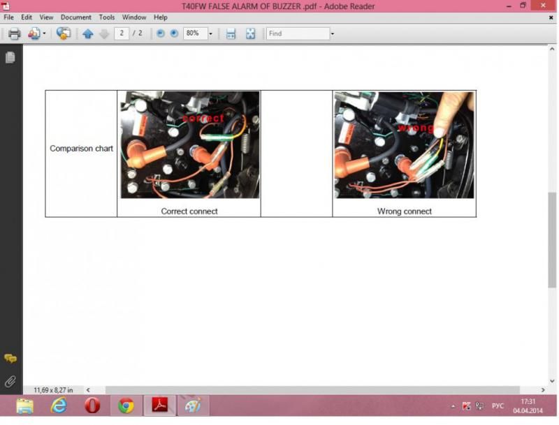

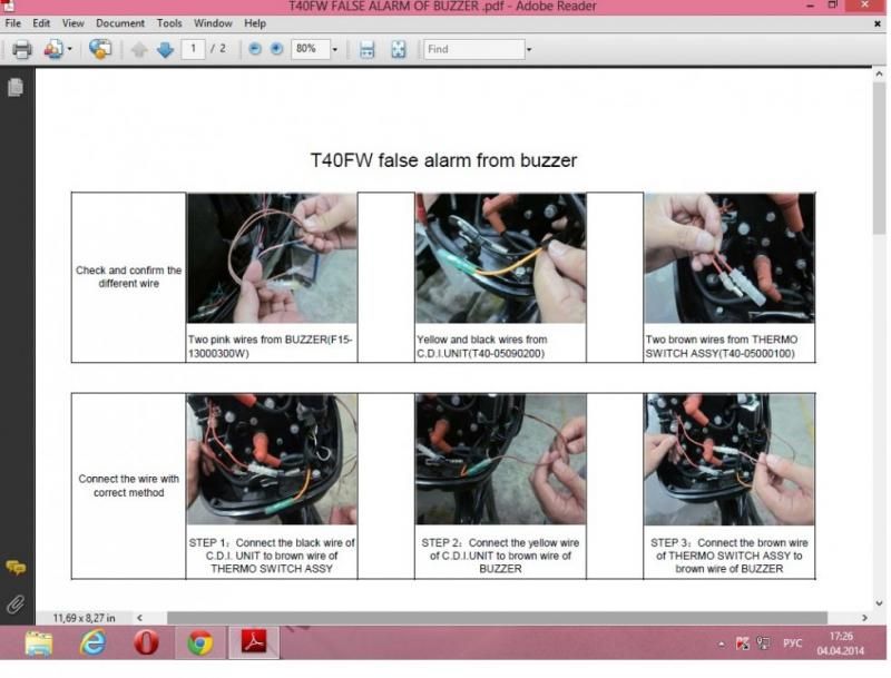

Вот фото руководства по правильному подключению датчика.
