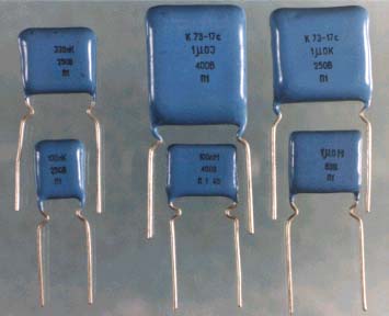

То же маловато Сергей. Вот на том справа на фото сколько написано?
Андрей это такой же как первый показывал,от туды выпаял...
Лаааады,поищу побольше...
3 912

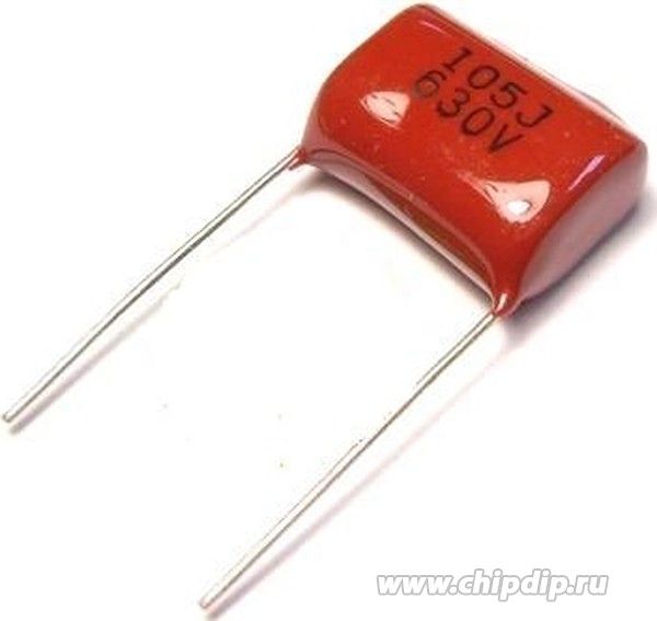

В двух словах Сергей ёмкость этих конденсаторов мала они не срежут нужную амплитуду, но их можно спаять параллельно несколько штук что бы получить нужную ёмкость, в твоём случае если 0.047 паять нужно 20 штук :shock: сам видишь что получается, ты от меня 1000км я в принципе могу тебе отправить конденсатор нужной ёмкости, но ждать придётся когда почта доставит :yes: У тебя рядом Ханты-Мансийск, Междуреченский, Югорск, может от туда заказать?
3 912
Сергей на импортных конденсаторах идёт вот такая маркировка
3 912
А на наших вот такая

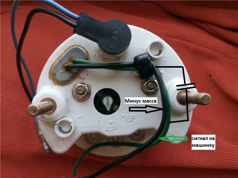

Андрей привет!Получил таки кондеры,ещё раз огромное спасибо за помощь)))))!!!
Вопрос по пайке,кондер впаять так как на фото с указанием места впайки?
3 912
Серёжа привет!!! Да как на фото, то есть вот так переношу фото сюда.

Андрей/танкист/привет)))В общем припоял я сегодня кондей,посадил термоусадочку..
Я все правильно сделал?

Вроде перепутал,надо первый провод чёрный припоять,а я зеленый))
