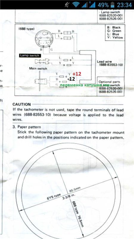

Андрей привет.судя по схеме желтый-+,зеленый- зажигание черный на тах.-?,на замке для глушилки.
Иди у него замок зажигания тоже на переменке сидит?

Алексей привет я маленько порисовал по схеме всё должно быть так, Сергей постами выше писал что всё проверяли и всё есть.
3 914
Алексей про замок зажигания я вопрос не понял но на схеме что ты дал его нет, с верху тахометр, ниже выключатель подсветки, ниже разъём на машинке, вроде ни чего не перепутал я.

Майн свич и есть замок.

Алексей я конечно понимаю что main switch переводится как главный выключатель, но судя по схеме надо понимать это как выход с главного выключателя то есть с машинки. Провода сам видишь какие выходят +12 -12 и сигнальный, что может коммутировать замок зажигания между этими тремя проводами.........

Вчера поисковиком лазил по нэту искал адаптер который нужен для подключения ,реально по номеру нашел только кабель подключения приборов от машинки с предохранителем на желтом проводе,так.что думаю ты прав..............будем ждать результатив от Сергея.

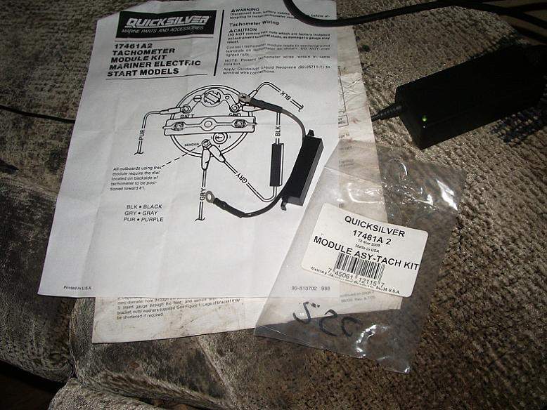

Вот она эта штатная приблуда под названием конденсатор, нашел с трудом в картинках, такой же только белый видел в Моремане года два или три назад.
