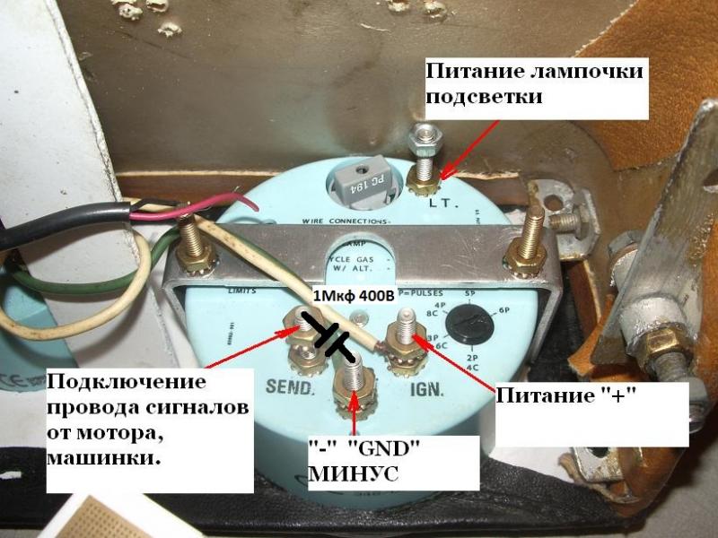

Конденсатор надо поставить и всё будет хорошо.
Вот так выглядит установка конденсатора по схеме.

Андрей посмотри схемку,сигнал от куда должен взятся?из постоянки его точно не вынеш....?
