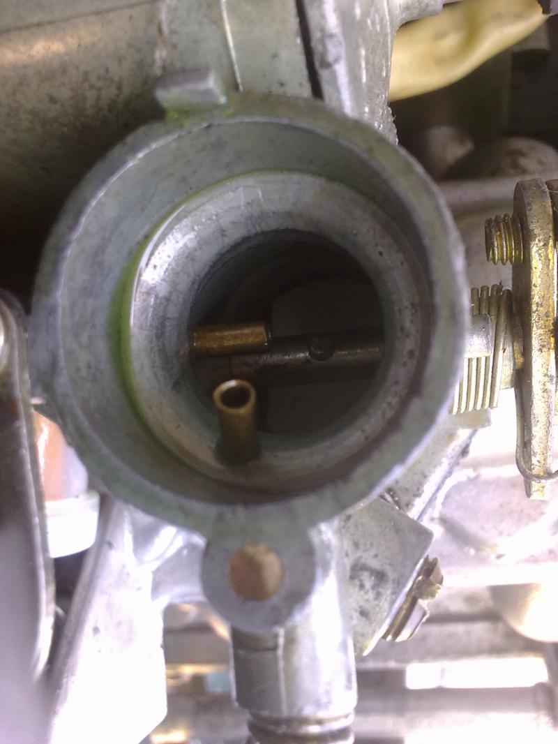

заслонка на карб как должна стоять

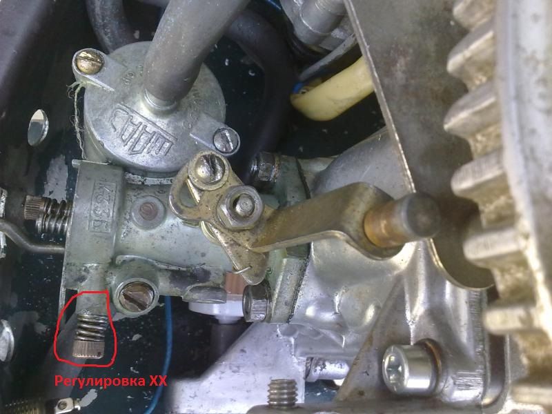

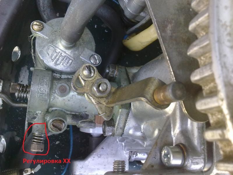

на фото она сильно открыта у тебя..а винт ГТЖ на сколько оборотов откручен?

это винт с боку или снизу который и на скока оборотов их надо выкрутить?

это он открыт на протев стрелки так у меня че надо закрыть его?
винт снизу под "ноздрей карба" помоему на 1.5 а там на лодки надо регулировать чтобы на полном мотор развивал полные на слух будет слышно..
