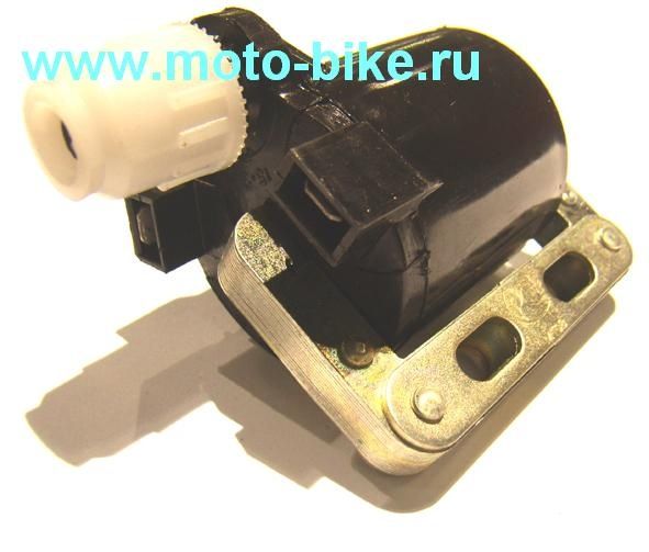

у вас есть магазины с запчестями? сколько стоит полный комплект прокладок? и еще с мбэ3 идут провода на катушки зажигания как их правильно подкчить, катушки ведь двух контактные какой куда провод?

Выложи фото катушек

у меня стоит 2 такие.

и еще на нижней катушке бабина эта четная болтается на железе.
болтаются у меня обе на желзе...у меня где + нарисован знак выс. напржения а где масса написанно 2008
