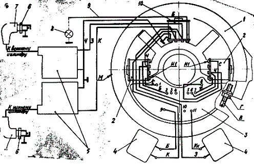

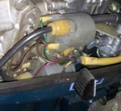

и еще с мбэ3 идут провода на катушки зажигания как их правильно подключить, катушки ведь двух контактные какой куда провод?
Катушки 2112 подключаются так. Ч (чёрный или коричневый провод)- масса. З- зелёный провод к в.ц. К- красный к н.ц.

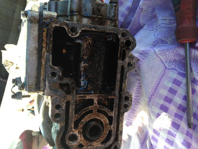

Разобрал двигатель кольца нормальные, поршень тока сверху нагар, снял сьемником верхнюю крышку каленвала хотел поменять сальник и подшибник, снял ее там круглая втулка начал ее снимать посыпались игольчатые подшибники. собрал и теперь незнаю все нашол или нет, сколько их должно быть? собрал 28 штук. хотел снять подшибник 204 не снимаеться как его снять?? и еще нижняя часть двигателя вся черная как будто в перемешку с маслом кажись нижни сальник пропускает т.к. там задрат был кусок резинки я еее вытащил. и так не понял как нижний сальник заменить подскажите? снизу тоже игольчатые подшибники??

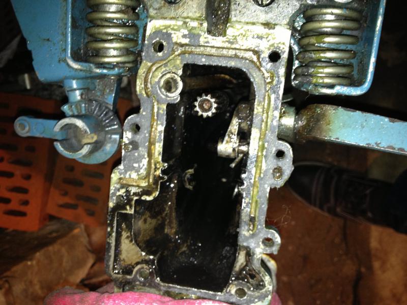

вот пару фоток, дейдвуд весь черный маслянистый внутри и нет перегородки. Дайте размеры перегородки дейдвуда

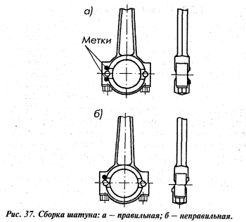

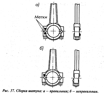

(шатуны можно подписать какой верхний и нижний и где у них вирх и низ) чтобы снять шатуны нужно открутить на них 2 болта они разьеденяются и самое главное не перепутать крышки у шатунов!!!! и иголки сложить в отдельные покетики и подписать где от верхнего и нижнего чтоб не попутать потом!!!
после снятия одного шатуна сразу же его половинку нажевить болтиками чтобы не перепутать и не потерять (чтогбы правильно собрать шатун на двух половинах есть 2 точки ) на фото нарисовано как правильно!
