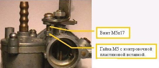

Может кто сможет помочь? Ветерок 8 глохнет на холостом ходу при тролинге, когда через 1 мин. когда через 3-5мин. Это при неизменном положении ручки газа.
Попробуйте сделать упор для регулировки положения дроссельной заслонки. Я сделал немного по другому, поставил обыкновенную гайку и распорную пружинку.....Свечи погорячее? Горячей А-11 только А-10, но они уже не выпускаются, хотя возможно есть и импортные аналоги.

Упор такой сделан. Свечи стоят на верхнем А-11, на нижнем А-10. Да и есчо на тролинге свечи черные и на изоляторе жидкость похожая на масло, на оборотах норма светлокоричневые.
