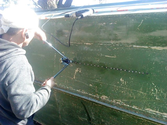

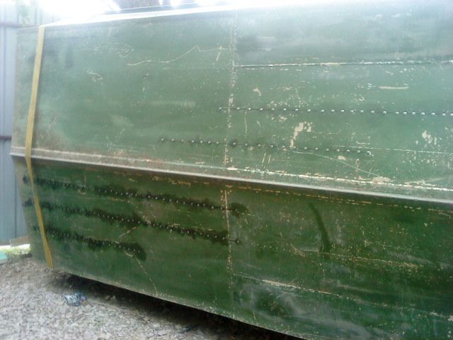

6 582
829
Re: Заклепки для ремонта лодки из алюминиевого сплава. Инструмент и технология ручной клепки.
Клепал сегодня лодку. Заклёпки дюраль не знаю какой жёлтые. Отжёг вроде как положено, в свинце. До отжига пробовал носиком молотка поколотить по заклёпке, и после отжига, вроде показалось, что слегка помягчела. А как начал клепать, чуть не повесился... Почему они могли не отжечься, исключая неправильность отжига, может материал такой?
Имеет ли значение время выдержки заклёпки при высокой температуре?
Безусловно, сыграло время отжига. Нагрев свинца вместе с заклепками, вынимать из свинца только после того, как свинец застыл. Отжиг -это медленный нагрев, выдержка при определенной температуре, затем медленное охлаждение. Чем длиннее этот процесс, тем полнее отжиг. Желательно отжиг делать перед клепкой, а не за сутки до нее. Перегрев на более высокую температуру вообще недопустим.
