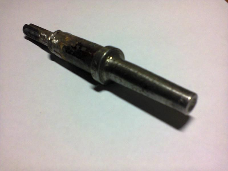

Все заклепки сделаны из металла. Деревянные заклепки называются ЧОП: забил в дырку молотком и всё. :) Изучи тему с самого начала: там все описано и не только мною. Про коррозию разжовывали уже, и не раз в других темах.

Нежелательно, т.к. коррозия соединения: "черная" сталь - дюраль всетаки без тщательной покраски появится, но ИМХО сама заклепка сгниет в несколько раз быстрее. :)
Whate сказал(а):
...но тут же пишут что в принципе можно. - все нормально. (нержавейка это же металл)...
На первых Прогресс-2 заводская защита скулы была изготовлена из 1мм. нерж. полосы и закреплена штатными заклепками.
Мой Прогресс-2 выпуска 1970г. был продан в 2001г. и намека на гниение корпуса небыло :pardon:

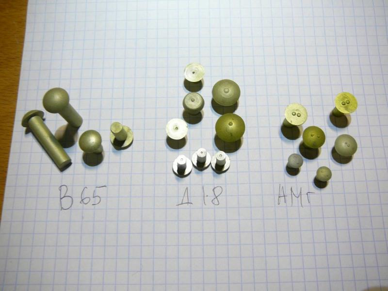

Ребята подскажите по размеру ходовой заклепки. Есть знакомый авиатехник, может взять для меня маленько, но какой размер? Я клепать пока не собираюсь, но такую вещь упускать нельзя, лодки - это ж на всю жизнь увлечение.
Скажите каким размером в основном клепают лодку или ремонтируют ее.
карась
02.11.2013
506
212
Тюмень
Бигимотиха
стоит в углу
3,5; 4 ; 5 по длине - из длинной всегда можно сделать покороче, а вот наоборот не получится.

Сразу узнай у знакомого из какого сплава сделаны. Я в юности пытался клепать авиационные зеленые заклепки на холодную... :D

Заклепки зеленоватые. Буду обжигать как советовал Михаил.
Дядя добавил, что они не в свинце обжигают, а в масле.

А как надежнее клепать. Делать кончик клепки похожим на головку, сферическим, или же просто расклепать молотком и все?
PERSEY03051983
ст. мичман
03.09.2015
180
Астрахань
Казанка-М
Нептун-23
Лучше всего делать полукруглую (сферическую) головку оправкой, целее клёпка будет.

А что разве в теме об этом раньше не сказано? Обжимка называется: есть с внутренней сферой для головки и вторая, чтобы расплющенной части придать сферу (но вторую сферу делать не обязательно, так как она обычно не на виду).

Обь м
Ямаха эндуро 40
