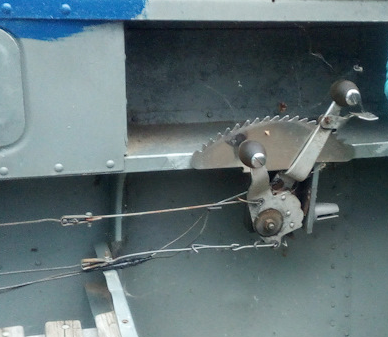

Re: Переключение реверса мотора Вихрь?

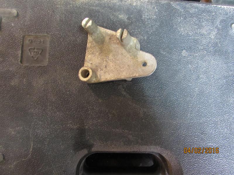

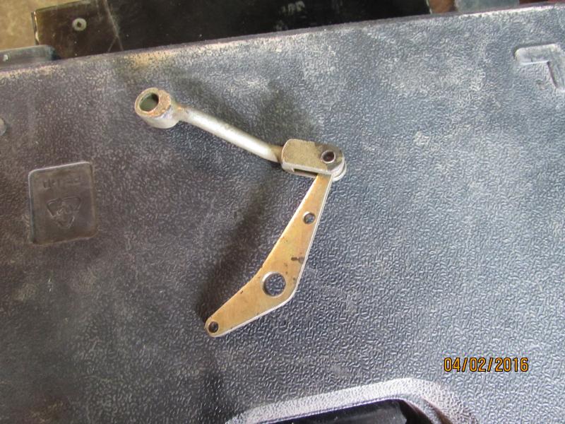

Сергей_М сказал(а):
Подскажите где найти вот такое переключение реверса мотора вихрь?
интересно а это откуда?может кто знает ?

Что то из области рукоделия.А оно зачем?Вообще то сколько существует вихрь столько времени народ пытается наладить четкую работу ДУ.Вариантов жизненноспособных и не очень десятки а может и сотни.25 ЛЕТ пытался наладить все эти тросы и коромысла.Потом ушел от вихрей на ино.Вернувшись воспроизвел схему жестких тросов проволок.Получился самый лучший результат.Не ино конечно но позволяет при нормально работающем вихре пользоваться реверсом без геморроя.А чтобы все эти коромысла четко работали надо приложить приличное количество времени желания и терпения.Да и умения.ИМХО.

да то-то и оно что это всё не самопальное,досталось с вихрём а куда его-не знаю.
0104walera
04.01.2014
5 523
655
Валерий
Это и есть механизм переключения реверса на Вихря :yes:
владимир 1966
06.02.2014
25
ипатово
Прогресс 4, BUSHIDO 330
Салют 2,5: Москва-м: Вихрь 30 ;Меркури 15 м

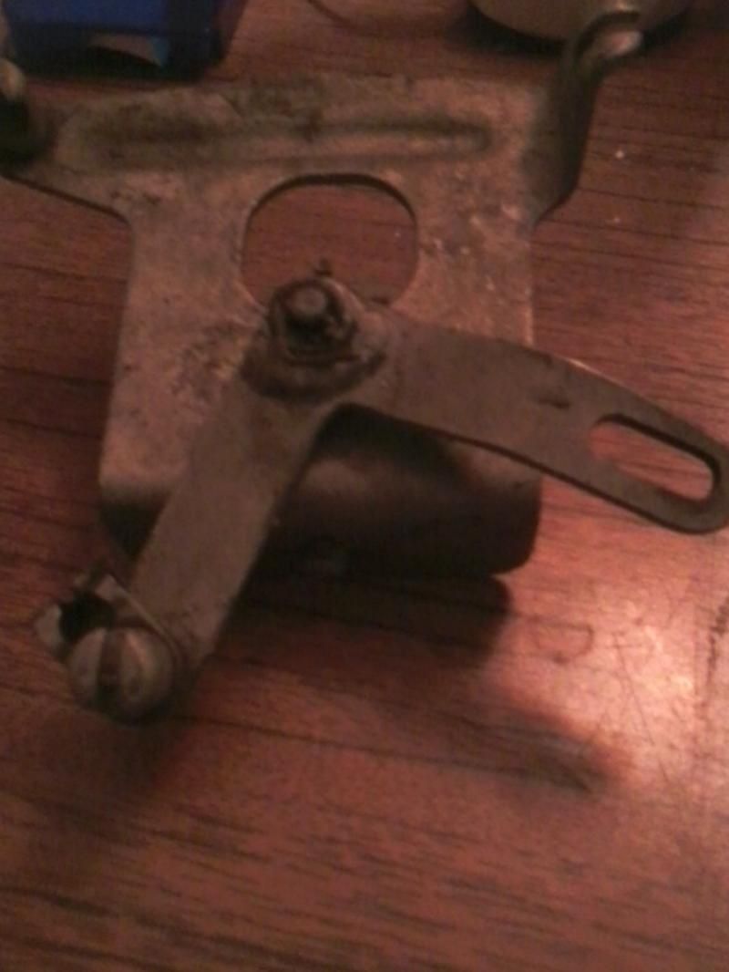

а как всё в кучу собрать?
0104walera
04.01.2014
5 523
655
Валерий
Возьмёшь в руки , сядешь к мотору и должно всё стать ясно :unknown: :yes:

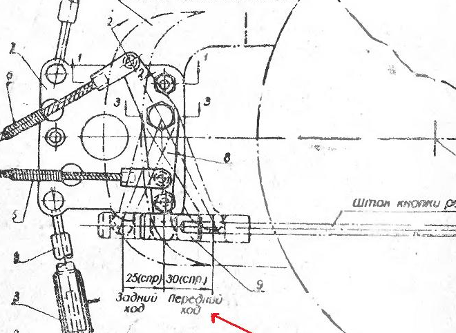

подскажите, можно этот трос найти где-то, ну например может с сельхоз техники какой
6 572
826
Мелкая картинка, ничего не видно. А по поводу сельхозтехники:
Включаете поиск, только не тут сверху справа - он не работает совсем, а в яндексе или гугле вводите фразу "трос сельхозтехника site:motorka.org" и пожалуйста:
1) https://forum.motorka.org/threads/9035/
2) https://forum.motorka.org/threads/3688/
3) https://forum.motorka.org/threads/9546/
и т.д. ещё много результатов

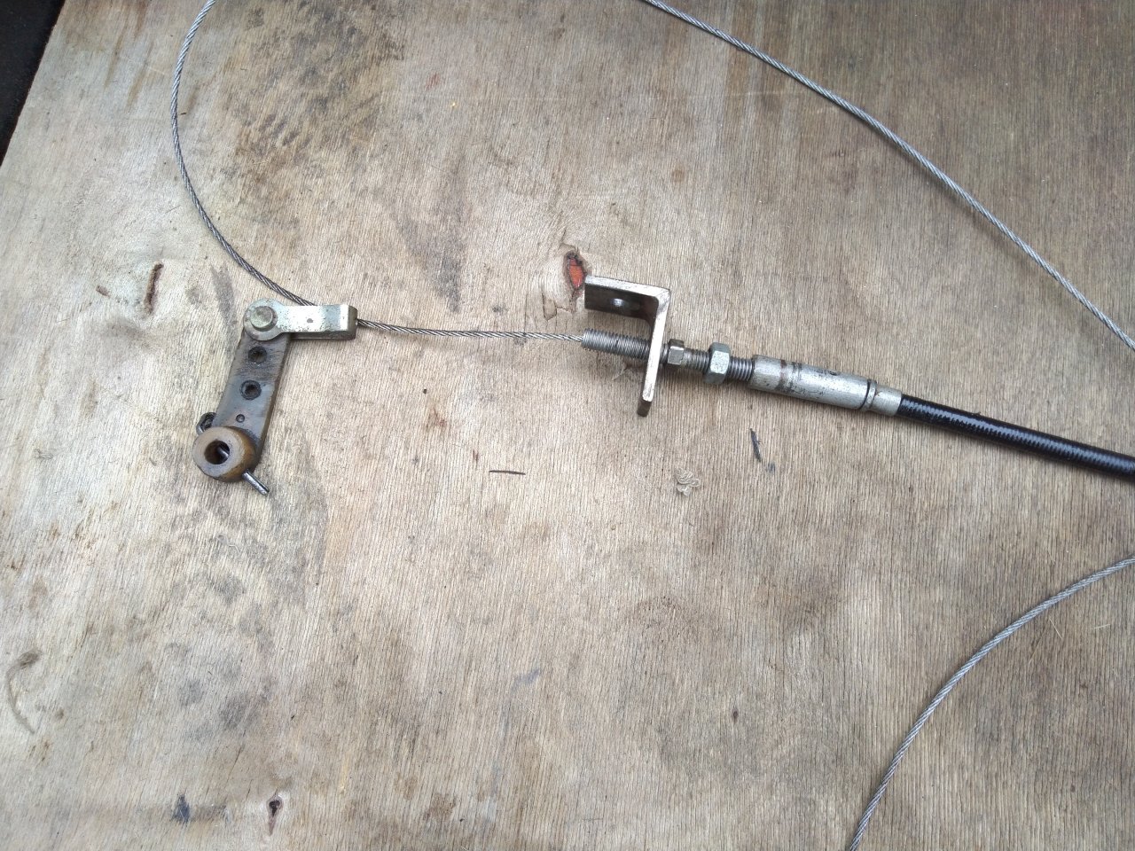

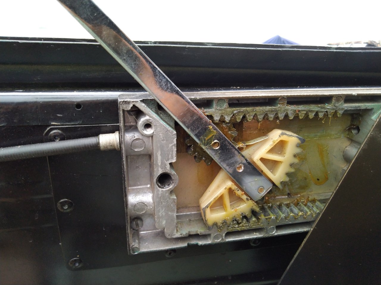

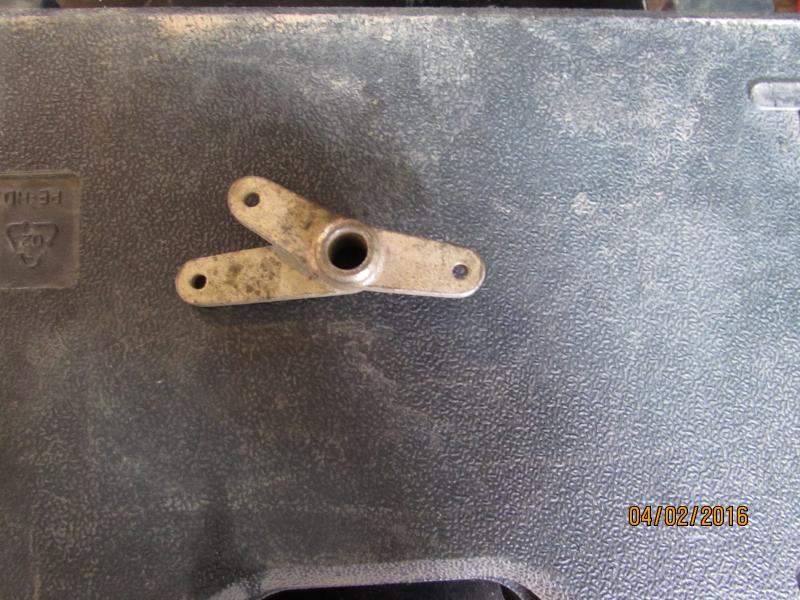

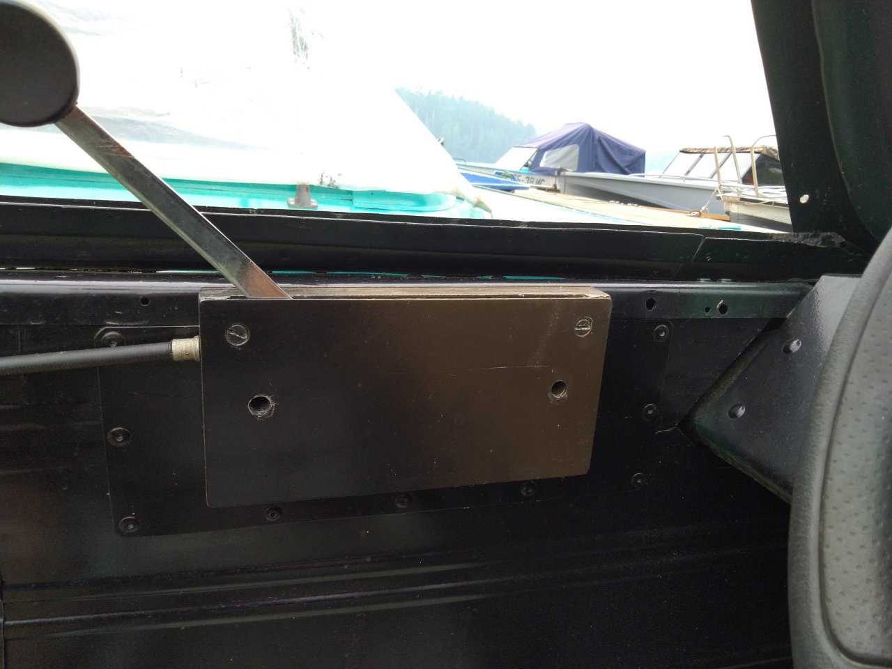

подскажите "алгоритм" натяжения (настройки) тросов реверса на вот такой реверс машинке
256745
и при таком ответном механизме на моторе
256746
чет нет четкого выключения.

подскажите "алгоритм" натяжения (настройки) тросов реверса на вот такой реверс машинке Посмотреть вложение 256745 и при таком ответном механизме на моторе Посмотреть вложение 256746
Обратись к Андрею Танкисту. У него тема с тросами на Прогрессе 4 была точно. Или сам поищи в его темах. Он нормальный человек. Думаю не откажет, обьяснит. Я бы всетаки вместо этих тросов поставил бы один с комбайна , ну или импортный. Уж больно люфт у этой конструкции большой, да и в боковинах мешать будет. Я эту пилу поменял на Калужское Д,У.
есть от комбайна, но длинноват как мне кажется. Ок, спасибо. Калужская тоже есть, но переделывать уж не охота.

Калужское это своего рода Ямаховское 703 - машинка, только без электрики и в разы дешевле. Я на свой прог 4 на спарку поставил на один мотор Калужскую , на другой 703
в прогрессе относительно есть где разгулятся))). У меня простая казанка. Видел тоже один водомоторник ставил калужскую на казанку и два жестких тросса, но на тот момент не было жестких тросов, пришлось ставить комплект от прогресса на 3 троса. С включением все норм а вот с выключением плоховато. Толи сильнее тросы нужно натянуть или что то другое сделать.
У меня такая пила стоит.все работает прекрасно.Просто надо убрать все зазоры в боуденах.Поставить дополнительные регуляторы длины .И смазать.
Если заедает при выключении,возможно проблема не в дистанции,а в моторе.Проверить просто:отсоедини качалку и проверь легкость ее хода и беззазорность.А потом-легкость вкл-выкл реверса на самом моторе.
Так же вполне возможно трос который тянет на "выкл"-разлохматился внутри боудена,и жилки могут клинить в одном направлении на "выкл",а в обратном-нет.
