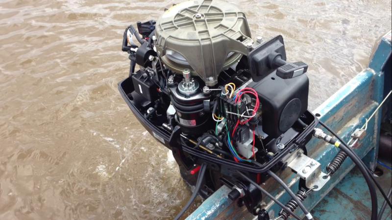

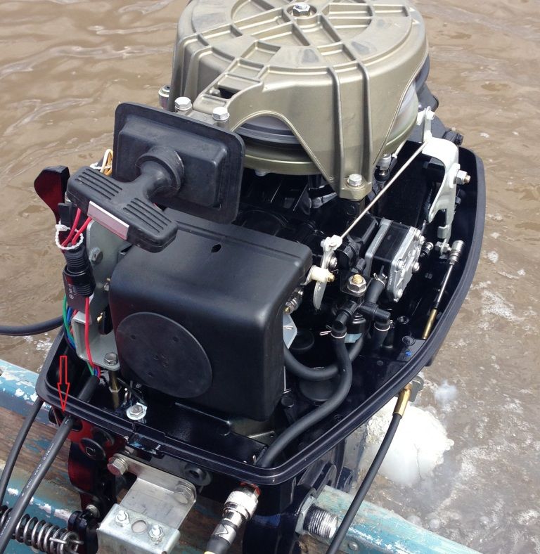

Всем добрый день! Приступаю к подключению проводки, вопрос по жгуту с машинки. Как я себе представляю- он входит в одну заглушку с проводом на акум. Смущает близость жгута и тяги г/р, и вообще там тесно. Подскажите (лучше с фото), как правильно проложить жгут. И еще, не нашел пару черному сдвоенному проводу, он куда? Или я слепошарый?
Заранее спасибо.
GSE_717
26.07.2014
18
Томск
Sergey
Крым, Прогресс-4
Tohatsu M40C EPS
Я сделал вот так, вытащил заглушку на передней части мотора, сделал в ней дырку и вставил провод. Провода подсоединил по цветам, лишние просто оставил нетронутыми..)
