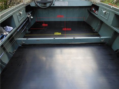

Всем Прювет! Пока шушится лодочка Карасика занялся своим Прогресиком,занялся сланями,на 4-й инфу по сланям нашел а вот на второй не попадалась(или плохо искал),ну да ладно,глаза боятся-руки делают,вот собственно результат,на всякий случай нанес размеры,может кому то пригодится :roll:

И что там весу то прибавилось? Ну на кил 40 потяжелее стал,мне и пассажиру хватит этих лошадей что выдает старичек Вихрь и что еще легче фанеры можно постелить?

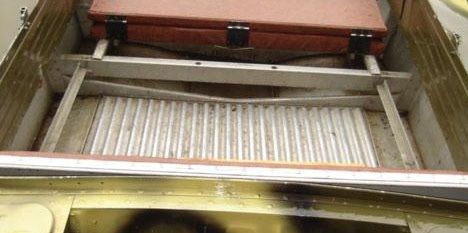

Сделано конечно красиво, но непрактично, труднее будет мыть слани и днище от грязи. Родные лёгкие дюралевые слани , покрытые линолиумом, удобней, снял, сполоснул, поставил на место. А 40 кг съедят 1,5 л.с. мотора.

У меня не было родных сланей,была постелена обычная фанера и с родными сланями мне не понравилось,хлипкие они,это мы можем аккуратно на них наступить а женщинам это не объяснишь когда садятся,как не говори,один хрен спрыгивают на них,поэтому приходится чем то жертвовать а потом не настолько часто я выхожу на лодке,от силы раз в две недели,да в Астрахань пару раз а разобрать и промыть раз-два за сезон я думаю труда не составит.Днище внутри промажу мовиль-консервантом,так что гнить не должно будет,ну а там время покажет

У меня 30-ка,я считаю из расчета даже + 80-100кг,сажал троих пассажиров ,на глисс выходил,немного взатяг но выходил и скорость была 39-40 км.ч.поэтому для двоих с увеличением веса из-за сланей и прочей обшивки можно считать что один пассажир постоянно живет в лодке,меня устраивает,зато приятно глазу,сейчас еще ковролином все это делло обтянется и будет вообще айс

Откуда там 40 кг? Фанеры уходит меньше листа,минус железо которое стало лишним.25 кг максимум.Шмурдяка лишнего больше возим!Сливные трапы поставь,быстрей водичка к помпе уходить будет. :good:

Это обязательно буду ставить и все таки переделаю завтра слани,сейчас боковые обшивки становятся на слани,буду прорезать слани чтобы можно было их поднимать и просушивать в случае какого форс мажора,типа ливня или захлеста.По поводу упасть и поскользнуться на таком покрытии :jokingly: все будет покрываться ковролином на резиновой основе.А фанеры у меня ушел лист 12-ки на слани и рундучек и лист 6-ки на бока

Ещё плохо, что слани подняты выше, примерно на 6-8 см от заводского уровня, что снизило остойчивость и увеличило валкость лодки

Слани поднялись от заводского уровня на 3 см на корме и 4см на носу,специально сегодня не поленился померил.Завалить на бок Прог-надо очень постараться я думаю,трое на один борт становились и хоть бы хны,это не Казанка,в Саратове когда с отрова переходили на на ней,у меня сердце не раз екнуло :jokingly:

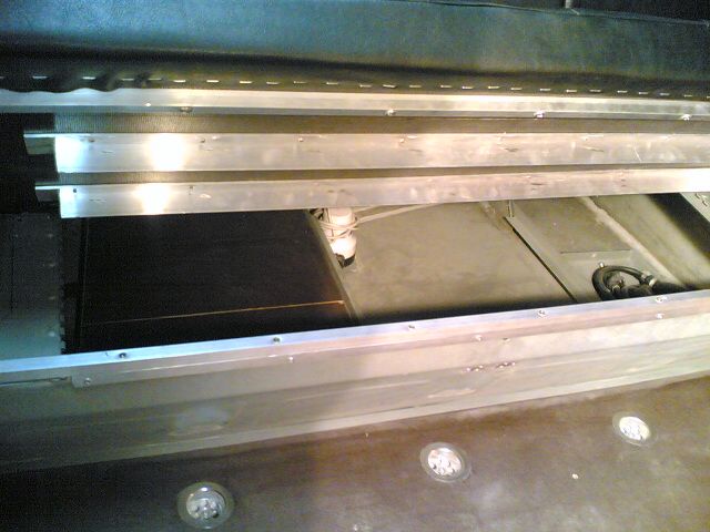

Может и так, по фото трудно определить, сейчас главное не переборщить с высотой сидений.

Вот с Вашим фото,все очень даже хорошо видно по поперечине между бортами,разный подъем на носу и корме делал чисто из соображений наклона сланей,чтобы если что,вода сливалась по сланям к транцу а не по всей длине стояла.
