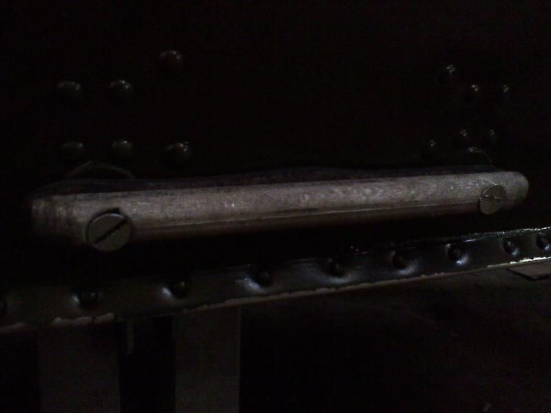

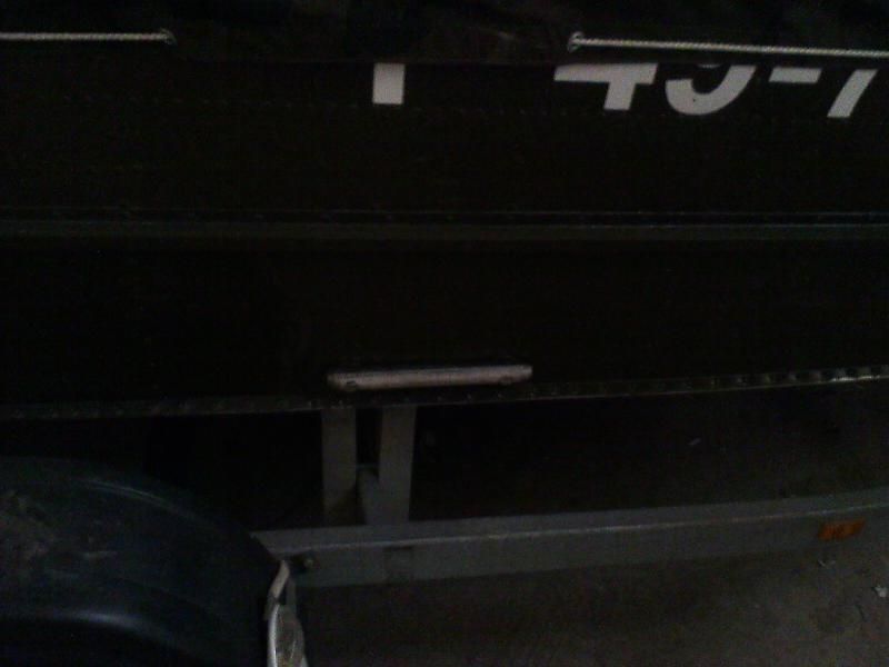

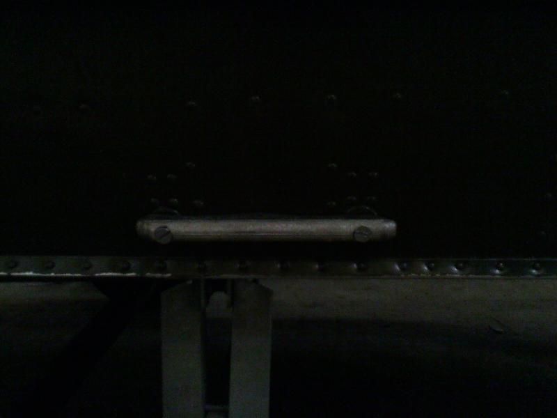

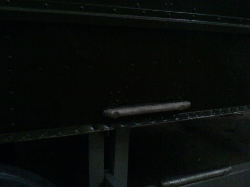

Дим, привет! Я сделал проще: Купил в магазине, торгующим водонагревательным оборудованием (электрокотлами), магниевый анод - болванка в виде стержня длинной 80 см. и толщиной около 2 см. Отпилил два куска помоему по 30 см, сточил один бок (который к борту лодки) напильником, подработал края на нождаке, и просверлил в каждой заготовке по два отверстия с зенковкой (расстояния между отверстиями соответствуют расстоянию между креплениями на борту). И закрепил болтами с потайной головкой на бортах через прокладку из резины, толщиной 6 мм.
Заранее извиняюсь за качество фото, ночь была!

Кстати, ХОЧУ ПРЕДУПРЕДИТЬ!!!! Магниевая стружка, которая образовалать после обработки болванки напильником и нождаком, горит как бенгальский огонь, но просто спичкой не подожгешь, только от искры. Не вздумайте одновременно попытаться наточить какой либо металический предмет, магниевая стружка вспыхнет моментально и хрен ее чем потушишь. Я этого не знал и чуть пожар не устроил.
После обработки двух болванок на верстаке образовалось много стружки, и мне понадобилось наточить на нождаке керно. Стружка моментально вспыхнула и начала гореть как бенгальские огни. При попытке залить водой огонь наоборот увеличился. Потушить удалось только песком.
Так что после работы с магниевой болванкой стружку незамедлительно собрать.

в детсве мы магний взрывали :crazy: .крепление пластин прийдётся постоянно подтягивать по мере уменьшения анодов.
Sparco095
16.02.2011
227
30
Астрахань
Прогресс-2-limited (модернизированный)
YAMAHA 55 BETL
Ну да, они же должны гнить, пока только сделал с ними два выезда, корозия на них уже началась.
