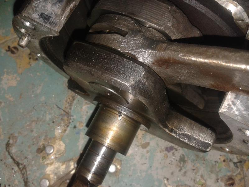

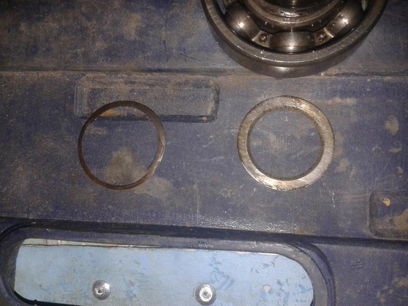

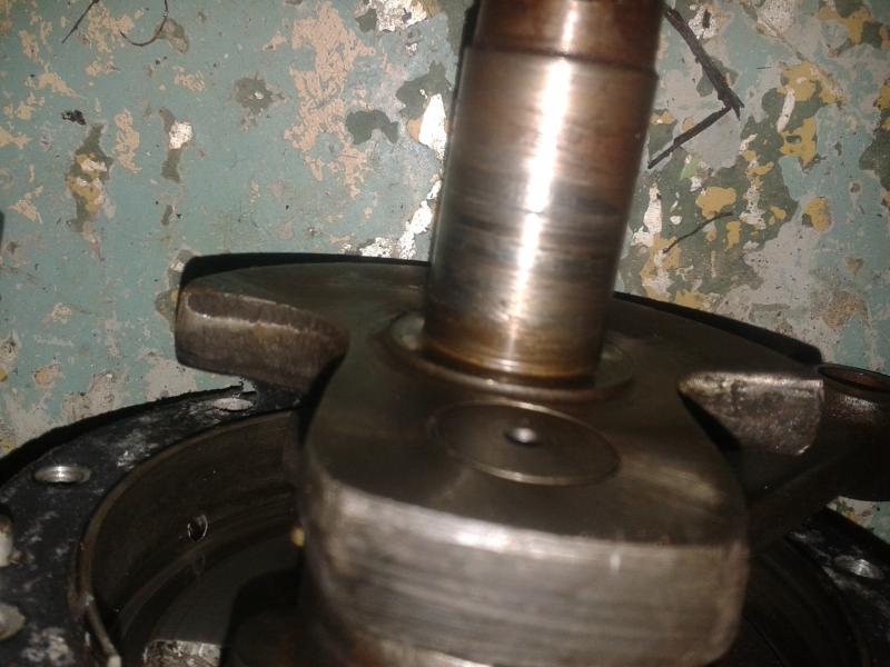

Привет всем! Сегодня разобрал свой в30(первый раз). Вот такие вопросы:) : поршня хочу оставить эти, НО замочки колец или как их, залезли внутрь, как это лечится? Снизу квала стоит два сальника? Верняя шайба квала очень тоненькая, почему так может быть? Всем спасибо))

Нужно ли протягивать колнвал? Люфта нету, покрутил руками

Может быть есть еще какие нибудь ньюансы при сборке? Что еще нужно будет поменять. Я собрался менять сальники подшипники и колца

Сальника два да,пружинками вниз. Поршня,вовремя,изза сточенных замков могло поломать кольца! Шайба верхняя тонкая,это регулировка хода колен вала по оси,и еще шайбы подбирают так чтобы золотники прижимались равномерно.
Подшипник как снимал,надеюсь нагрев крышку-иначе нельзя!
Надо проверить выроботку под золотниками,проверить подшипник средней опоры-нужен спец ключ.
Да! Крышку грел. А что туда можно придумать в поршня. Значит квал надо будет половинить? На сколько там шестиграник, буду делать ключ)

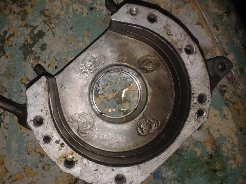

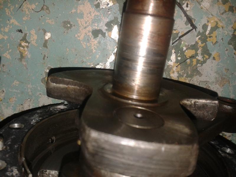

На крышке какие то царапины как будто сверлом сделаны. Так и должно быть?
S=10 мм Термообработка: закалка HRC=40-45 ед. Цельный. Ты бы почитал документацию по ПЛМ Вихрь: она в начале подфорума Вихрь, выбирай и читай.Там есть ответы на все твои вопросы. topic30.html
как делать стопора, по моему у Страшкевича где то было описано. шутки с ними чреваты задранным блоком.
для коленвала нужен хороший ключ, иначе попортятся грани болта. магазинным доверия нет.
Зачем ты собрался половинить к.вал? Хочешь добавить себе проблем?
Средний игл.подшипник разлетается очень редко. Если не бренчит и не люфтит, то и не лезь туда.
он и не разлетается. чаще вал покрывается раковинами, особенно самарский,т.к сырой там.
Первый раз вижу :shock:

У меня есть такие крышки,с завода так.
станок обкатывали, чё не понятно.?
везде касается - крышка ровно стоит. это же вихрь.
:good:
:good:
Да тут больше похоже на следы от дреммеля с насадками как у бормашинки :yes:
6 468
790
Это выступы, оставшиеся после отливочных форм, так счищают, я думаю. На Приветах то же самое попадается. А вот что за чудо-инструмент такой на заводах - остаётся только гадать.

Дамир сказал(а):
На крышке какие то царапины как будто сверлом сделаны.....
Просто чел на работе был либо пьян, либо с похмелюги жуткой, бормашинкой пытался снять неровности от литья :crazy: :hahaha:

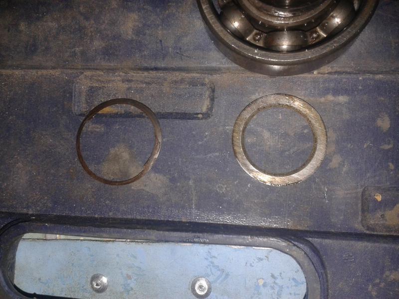

Мужики, а ккак быть с шайбами коленвала? Как их подбирать подскажите?( верхняя шайба сточилась и стала тоненькая)
а в литературе посмотреть, как выставлять продольный люфт?
и не факт что сточилась, она и должна быть тоненькая. там их и 3 шт. бывает., а внизу в основном одна толстая (иногда с тонкой). от толщины прокладок картера зависит.
и не факт что сточилась, она и должна быть тоненькая. там их и 3 шт. бывает., а внизу в основном одна толстая.
Целый день книгу читаю. А про стопора колец и т.д. ничего не нашел. Это хорошо если такая была. Но была там она одна
