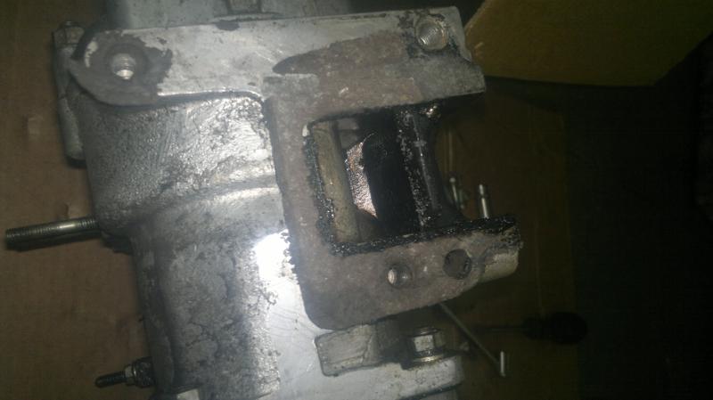

Извините побеспокою немного, в личке фото не выкладывается.

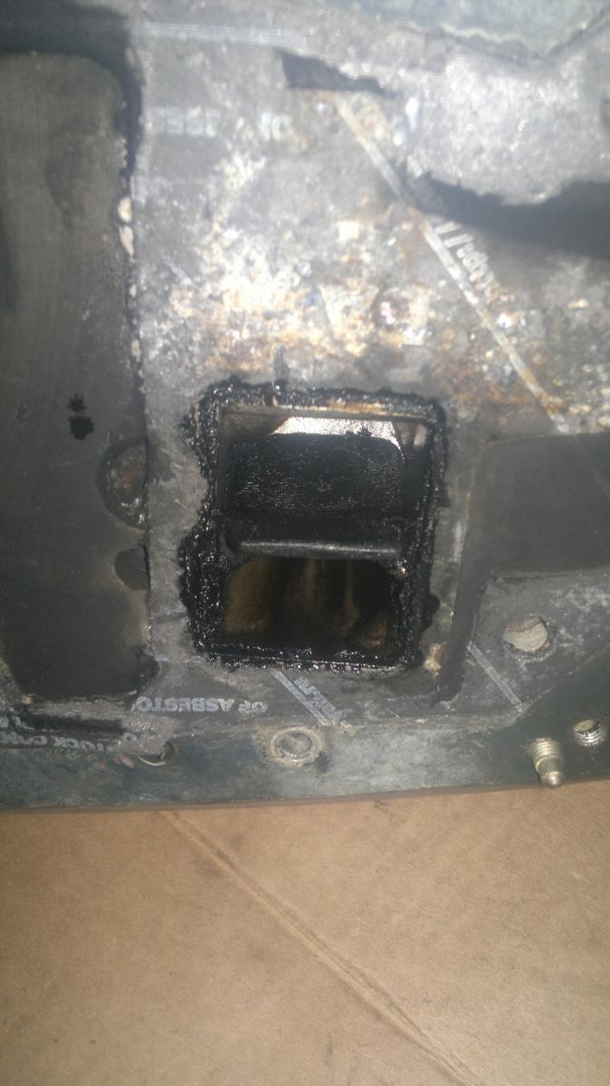

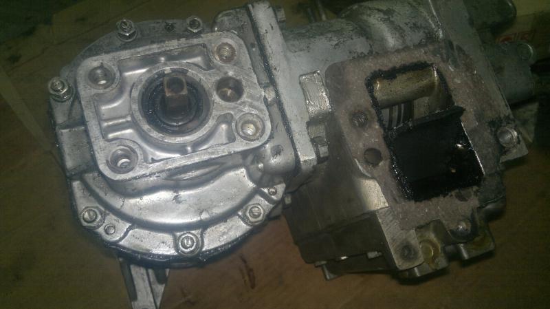

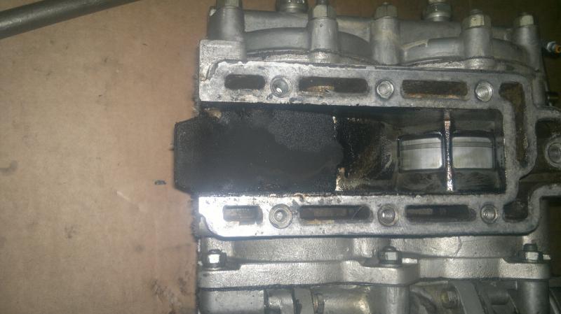

1 354
Нарисуй хороший.

Telenkov, а что хорошего в том, что на фото?

На штатном двигателе вроде не так. Это что, типа раздельный выхлоп?
1 354
На штатном двигателе не так. Это не совсем раздельный выхлоп. Но с ним работает по лучше, это из практики. А теоретическую лекцию сейчас Мик прочтет.
Насчёт лекции - перебьёшься. Не в коня корм.
Насчёт "лучше" - представь доказательства. Результаты испытаний с железякой и без неё на одном моторе и лодке в одинаковых условиях. Если таких данных нет - вопрос автоматически отпадает.

Так я так и не понял, улучшает этот "заваренный" вариант тех.характеристики Вихря 30 или только свечи одинаковые и дырчит как Нептун, кстати мне не очень дырк Нептуна нравится... :) а на холостые мне грех было жаловаться...
P.S. скоро сезон, скоро Вихри в ремонт потянутся, надо будет на одном и заколхозить с "перегородкой" а хозяину не сказать... пусть сам потом расскажет, "лучшее или худшее" стало... :)
