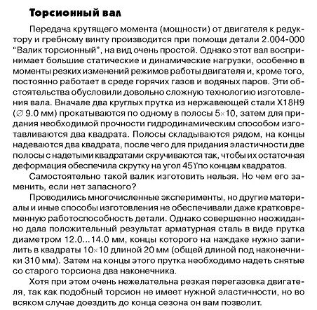

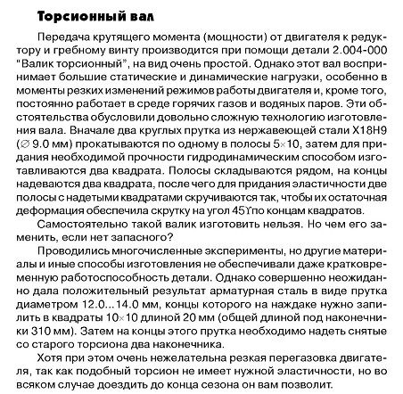

Antel сказал(а):
Ребята, а у какого Вихря торсион витой? Т.е. выполнен из 2-х проволок, свитых в спираль. Бывают ведь у Вихря такие торсионы, или я ошибаюсь?
Только такие и бывают, см. КиЯ № 169, стр. 64.

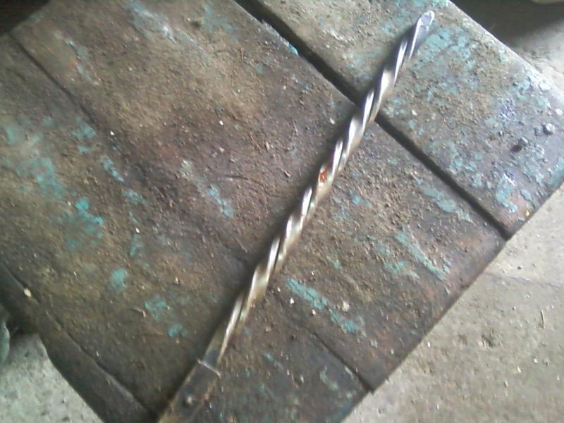

Вихрь-30, Вихрь-45

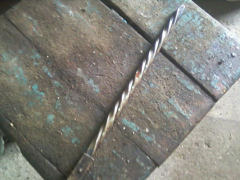

Торстонный вал это не просто вал, а прежде всего амортизатор при передачи вращения от КВ к реверсредуктору (гасит резкие нагрузки). И закручивает его завод специально для этой цели. А веревка витая из него получается из-за брака при термообработке.

с494 сказал(а):
У меня при клине редуктора такая фигня приключилась. Давным давно, В20, старый редуктор, развалился 304й подшипник.
Налицо брак при термообработке. У меня такое тоже было: измерив твердость такой веревки все стало на свои места. Мягкая. А есть и наоборот слишком твердая: тогда от рессоры отваливаются куски внутри квадратов. Храню эти реликвии.
1 354
Зато красиво получилось.

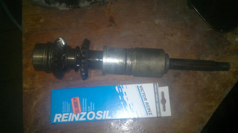

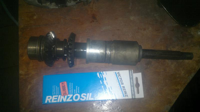

Уважаемые форумчане подскажите пожалуйста ,не могу что то тут найти информацию на счет нужно ли ставить бумажные прокладки между крышками картера и можно ли сажать их на простой герметик или же надо как было делать на какой то лак?

Topik61 родные прокладки 0.5 мм и регулировачные шайбы на коленвале уже предполагают имено эти прокладки.Великолепно всё и на сегодняшних герметиках будет.только вот шайбы регулеровачные будут уже другой толщины.

можно на бумажные лучше на паранитовые, можно и на один герметик, рекомендую качественный Permatex или DoneDeal, в принципе подойдет любой, сам пользуюсь черным или серым формирователем прокладок.

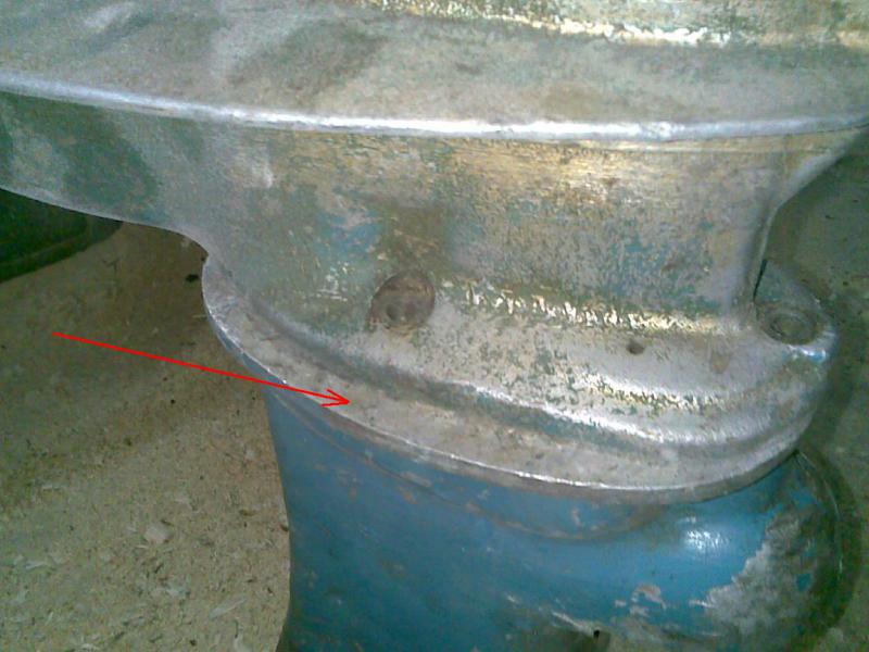

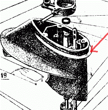

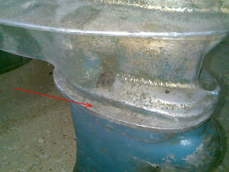

Ну и для кучи вопросов ещё один вопрос, гугл не знает может кто из вас в курсе.
Почему площадки сопряжения дейдвуда и редуктора разные?

скорее всего тех кто знали ответ на этот вопрос уже нет среди нас

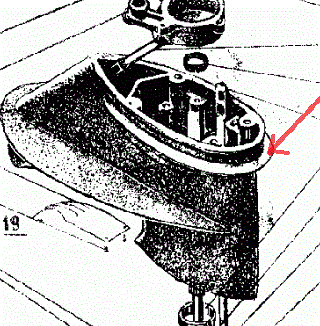

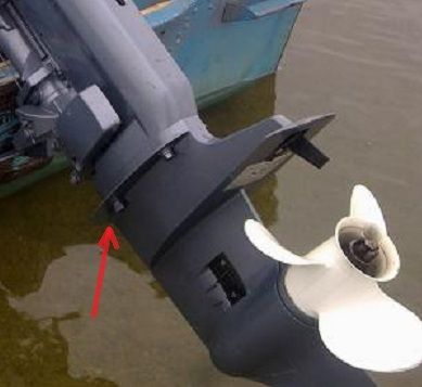

На наших ПМ, например Н-23, и на иномарках в этом месте стоит брызгоотражательная пластина. На Вихре она просто так замаскирована и маловата :)
Не утверждаю, но осмелюсь предположить - чтобы усилить площадку дейдвуда и уберечь её (площадку) от слома при нечаянном наезде на топляк или ему подобное. Отверстия же ослабляют это место? А куда от них денешься? Редуктор надо как-то крепить. :D
Почитал вырезку по торсионам. Она меня обрадовала. Мои рессоры как раз повёрнуты где-то на 45 градусов. А я то глупый переживал, что до меня моторы изнасявкали так, что рессоры крутануло.

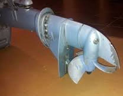

Merkury 8М

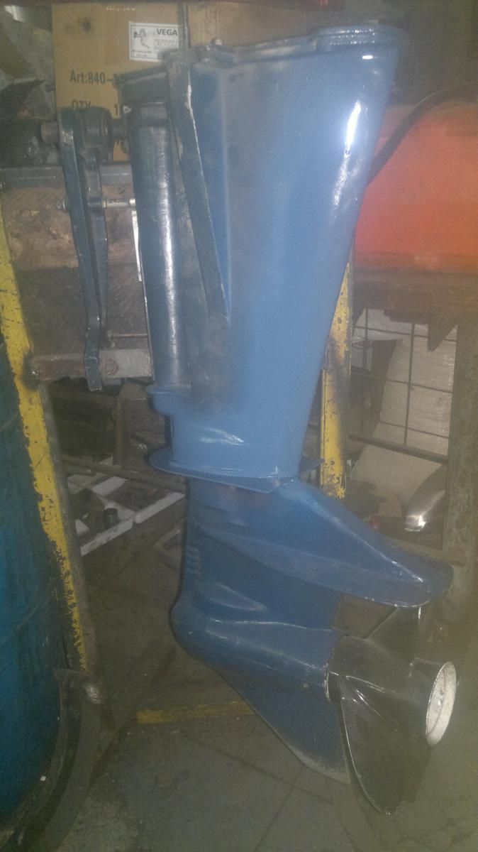

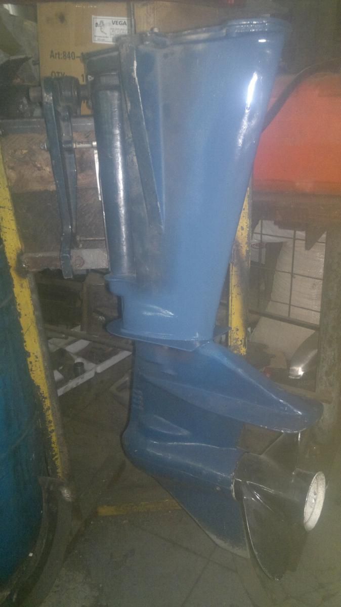

не могу найти , но видел что вырезают как козырек(вперед) из дюраля, подтачивают сапог и стапят между ним и редуктором. Все на родных болтах
1 354
Вот так? если видно конечно
1 354
А герметики все таки лучше использовать автомобильные. виктор реинц, элринг, они не силиконовые, когда твердеют жесткие, если образуются сопли внутри то не отрываются, более температуро стойкие, твердеют долго, можно спокойно не торопясь собирать. Сейчас герметиком мерседес пользуюсь, он у официалов всего 150 рублей.

площадки сапога и редуктора разные по причине отсутствия проставки между ними.с первых годов выпуска вихрей,малые партии шли с длинной ногой.в армию.на тридцатках позже пошли и в продажу "длинноногие". мне в 82 году приходилось видеть двадцатку с длинной ногой у вояк на складе.удивлен был изрядно.кстати,у тридцатых длинноногих проставка иной формы,чем та которую я видел.на той двадцатовской не было углов.углы были овальные...Если,кому,интересно,конечно.

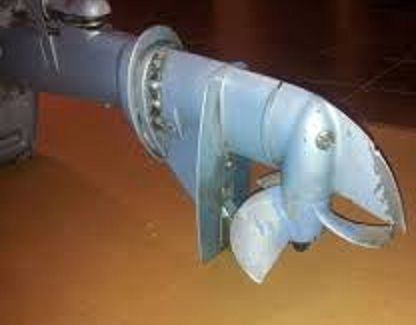

Да, это наверно так, вспомнил что где то видел фото морского вихря с удлинённой ногой и кольцом на винте.
А там брызгоотражатель на проставке и не нужен, эти моторы предназначены для эксплуатации на тяжёлых лодках в водоизмещающем режиме и замывание, тем более, длинного дейвуда не так актуально как на глиссирующих судах. Если бы этого уступа не было, струи воды по дейвуду попадали бы в поддон через нижние отверстия. Кстати, на Ветерках тоже есть аналогичный уступ-брызгоотбойник, на Москве-30 стоит отдельная пластина, а на "длинном" Н-23Д брызгоотбойник на проставке сохранён.
