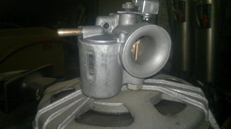

ребята выручайте. ездил в эти выходные сезон открывать, полный пипец. поставил переделанный карбюратор регулировать не стал, думал на воде отрегулирую, спустил, завел, и тут началась жопа. заводится сразу, работает на холостых недолго потом заливает свечи, уровень нормальный (есть окошко) регулировке не поддается, открываеш газ на всю заводится опять сразу, прибавляешь газ на нейтрали уровень сразу падает(бензонассос хороший проверял). попробовал на ходу, трогаешься даешь газу не идет только троить начинает, держишь газ на полную подольше прорывает несет как бешенный, бензин кончается поплавок падает мотор глохнет. пару раз пытался идти в разнос, на ручку не риагировал. и что я с карбюратором не делал одно и тоже. я даже клапана поверил на всякий случай, все в норме. плюнул стал лодку собирать оказалось пока настраивал спорол 5л бензина проехал максимум 300метров. в карбюраторе делал, уплотнение оси колечками, сверлил дырку в заслонке, делал распылитель на холостой ход(все по чертежам из интернета), глушил полностью систему холодног запуска. в прошлом году сверлил ГТЖ под 1.5 и делал другую запорную иглу (большой люфт убирал),но с этим я ездил чудесно. подскажите что делать где искать

Перед тем как закончится бензин, двигатель всегда сам набирает обороты, из-за обеднения смеси. Раз поплавок садится, значит попадает воздух в систему до топливного насоса. Или не качает сам насос. Груша подкачивающая не сплющена?

По всем симптомам слишком богатая смесь. А жиклёр малого газа в пробку вкручен? (Или поставлен с большим отверстием) При сборке можно и забыть. Не засорён ли воздушный жиклёр? реф-мех правильно сказал, при обеднении обороты растут. А зачем главный жиклёр 1,5мм, тоже богатит смесь!

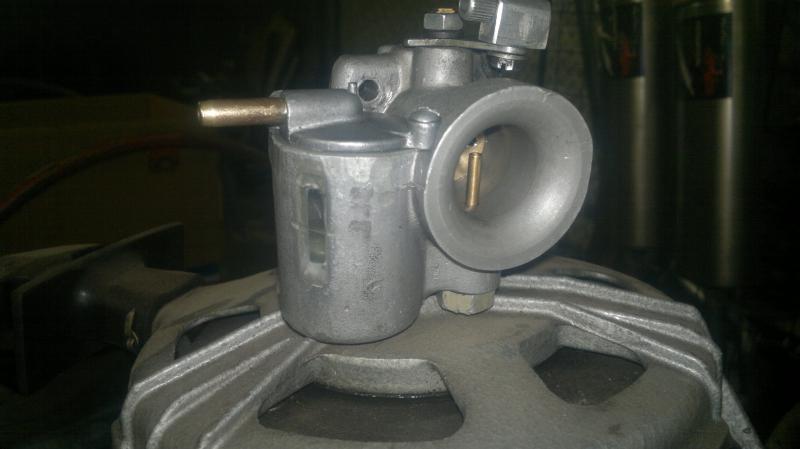

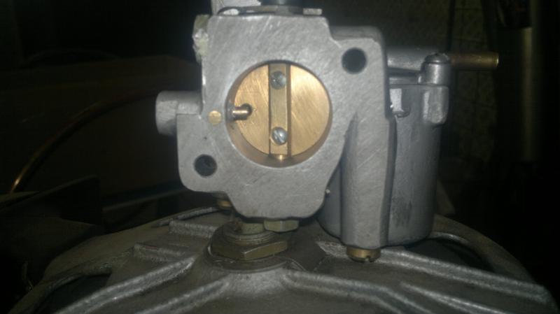

уплотнение оси колечками, делал распылитель на холостой ход(все по чертежам из интернета), глушил полностью систему холодног запуска. в прошлом году сверлил ГТЖ под 1.5 и делал другую запорную иглу
В итоге все эти улучшения сыграли с ВАМИ, злую шутку! Ставте запасной стоковый карб и Вихрь поедет!

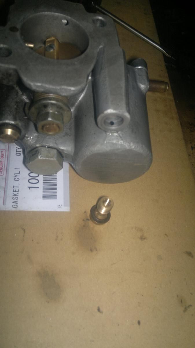

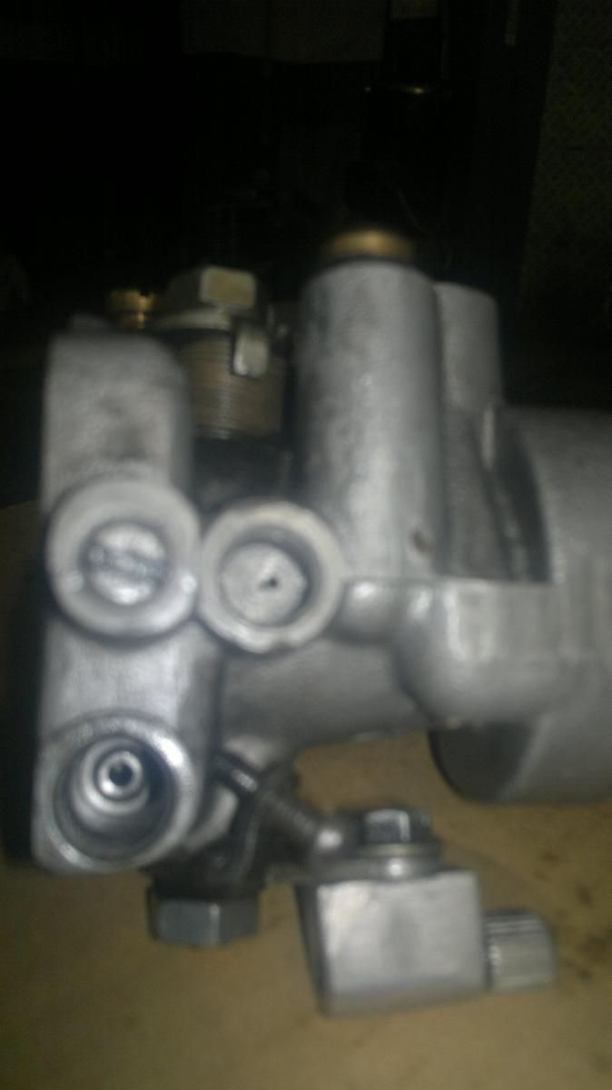

Латунная пробка с жиклёром малого газа стоит справа от алюминевой пробки главного жиклёра, а жиклёр подсоса ближе к картеру за поплавковой камерой. Может распылитель на малый газ - это лишнее? А может высасывает через подсос, проверь, поджимает ли пружина клапан. Бензин кончается по вполне объяснимой причине: при таком сверхогромном расходе бензонасос со своей задачей не справляется. (5л. на 300м.) :shock: :? .... А вообще все изменения надо делать по одному, а не всё сразу, тогда сразу станет понятно, после какой переделки что то не пошло. Чудес не бывает, какая то причина и наверняка простейшая есть :) .

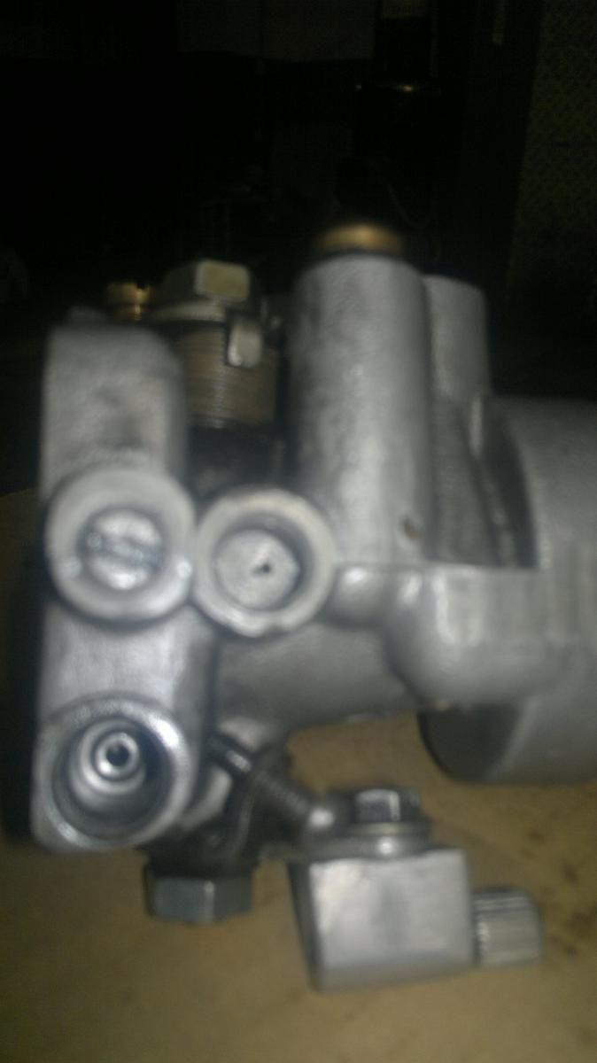

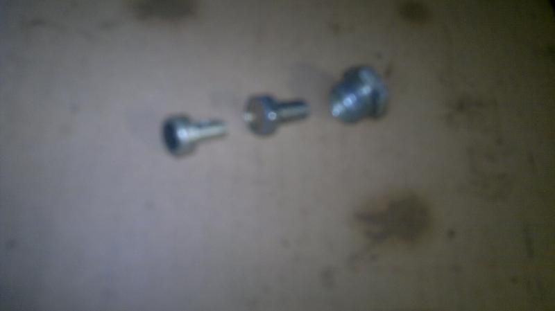

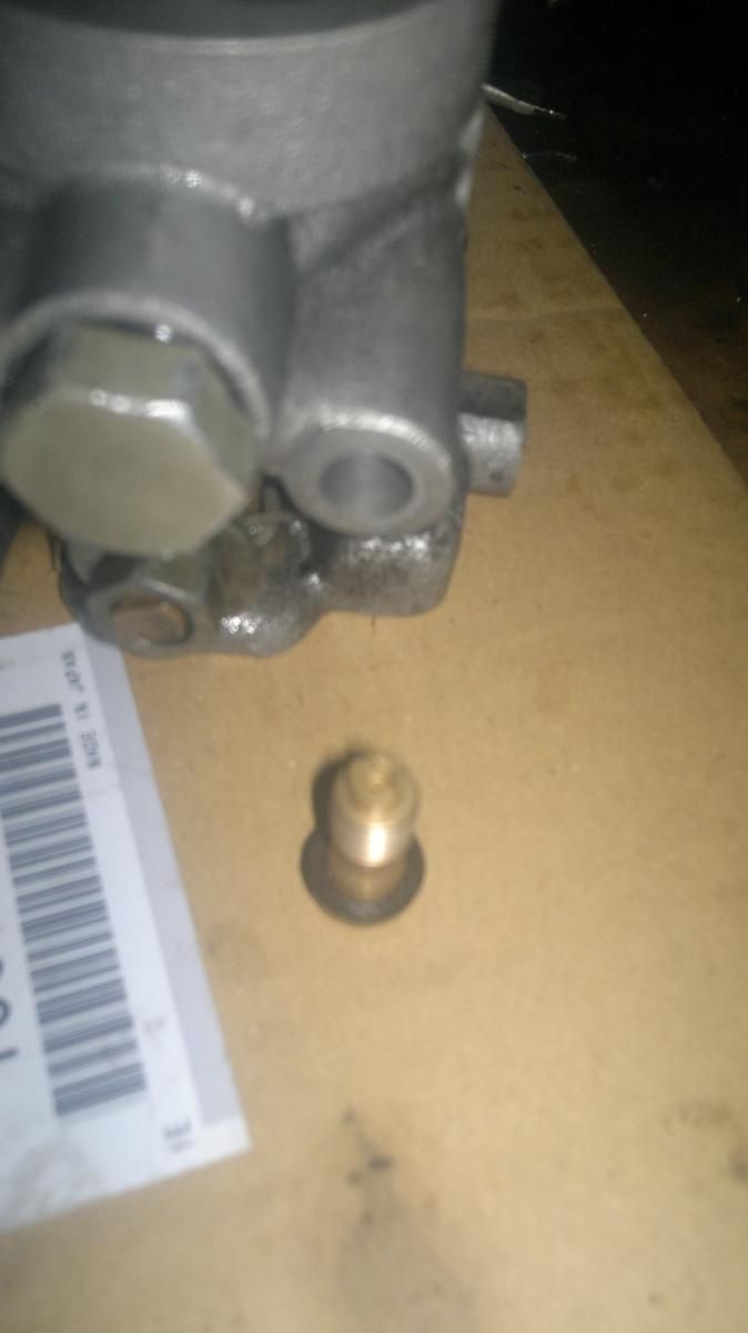

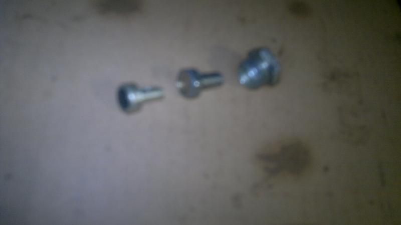

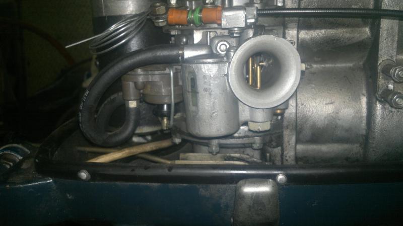

извините Пилот. клапан подсоса заместо пружины просто поджал обрезком болта(для надежности) воздушный канал эмульсионной трубки заглушил обрезком сверла, это все по подсосу. я вообще жалею что все это затеял с карбюратором, но люди так восхищались этими переделками,чертежи выкладывали, ну я и повелся. на счет распылителя холостых может вы и правы, может он потоком воздуха затягивает больше положенного и надо менять топливный жиклер холостого хода. сегодня пойду разберу все нахрен, заодно пофоткаю, может что увидите. но я этот карбюратор или доломаю или сделаю, но в покое не оставлю.

Telenkov, с вихрем главное без эмоций :) . Причин для чрезмерно богатой смеси в вихревском карбюраторе не так много:
1. Не держит запорная игла поплавка, т. е. , очень большой уровень топлива.Но, в твоем случае эту причину отметаем.
2. Главный топливный жиклер с завышенным проходным сечением ( ну, или диаметром).В твоем случае - 1,5 мм немного
великоват, но не критично.
3. Топливный жиклер ХХ имеет влияние на смесеобразование на переходном режиме и немного на больших оборотах.
Т.е. имеет смысл проверить, не поставил ли ты сюда жиклер бОльшего диаметра.
4. И, часто встречающаяся причина излишне богатой смеси(особенно после переборок карбюратора): элементарно
не затянутые жиклеры. И , кстати, эмульсионная трубка над гл. жиклером - также, и обязательно с люминевой шайбочкой.
5. Система подсоса. Но тут ты вроде все заглушил. (немного не понятно, куда обрезок сверла пристроил).
ПС У меня Вихри с переделаными карбами шепчут на всех режимах.( На телефоне сына есть немного видео
прошлогодних покатушек. Если он не удалил, в выходные выложу).
ПСС Топливный жиклер cистемы ХХ меньшего диаметра от номинального ставить не рекомендую - на ХХ будет перебоить - проверено.
ПССС. Добавлю. Чтоб двигатель с таким расходом (5литров на 300метров:) ) как то работал, необходим нештатный подсос воздуха.
Может бензонасос потому и не качает?

ребята всем спасибо, извините что побеспокоил, виноват во всем сам. отдельное спасибо Пилоту, направил мысль. как писал заглушил систему подсоса болтиком, так вот этот болтик уперся в еле заметны бортик а не в клапан подсоса, я тупо затянул а проверить не удосужился, мало того раз система уже заглушена я и жиклер выкрутил, представляете какая дыра плюс воздушный канал заглушен, бензин рекой. на волге это единственная система которую я не разбирал, думал заглушена конкретно

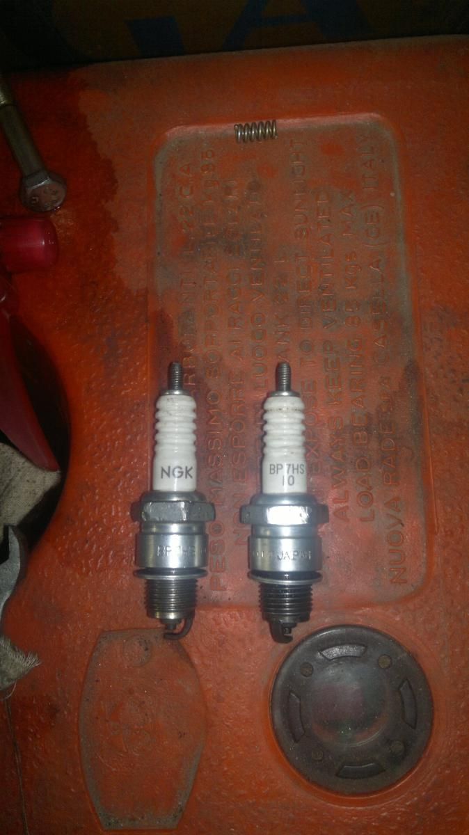

Всем привет! Похожая история. Пока ремонтирую свой вихрь 30 временно поставил В-20. Завелся со второго раза. При езде мотор неадекватно реагировал на газ, ощущение, что карб. богатит смесь. Выкрутил свечи чёрные, перед заводкой ставил свечи проверенные, чистые и сухие. Подсос клапан закрыт, все топливные жиклёры вроде в норме. Обратил внимание на воздушный жиклёр. Вроде отверстие маловато, да ещё и карбюратор замасленный. Кто что об этом думает и кто знает какие жиклёры должны стоять на В-20?

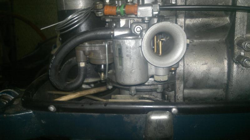

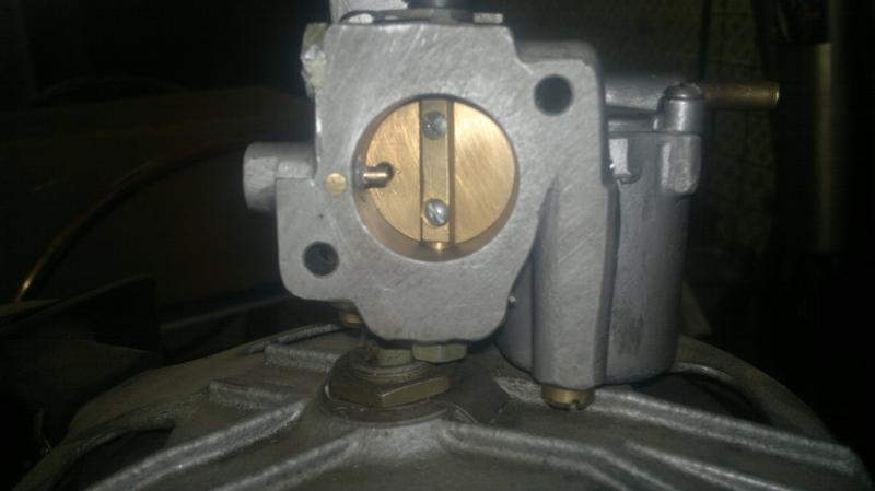

сегодня собрал карбюратор, вроде работает но не так ровно как раньше, на малых оборотах отказывается долго работать, заливает нижнюю свечу. поставил топливный жиклер холостого хода по меньше, стало по лучше, но все таки не то. наверно распылитель х.хода тянет топливо сильней. вот видео выкладываю

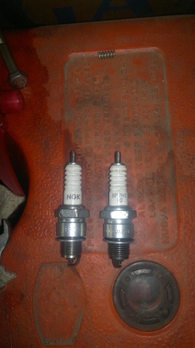

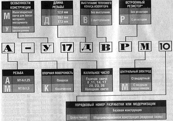

IGNAT сказал(а):
vpelyh сказал(а):

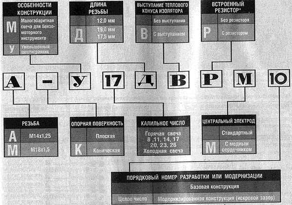

контроль воды с глушителя
На фото вкручены свечи А-14в кажись, не слишком горячие? Я бы не стал так рисковать!
По калильному числу и А14 и А17 горячие свечи.
  • 76,3 КБ Просмотры: 1 812
