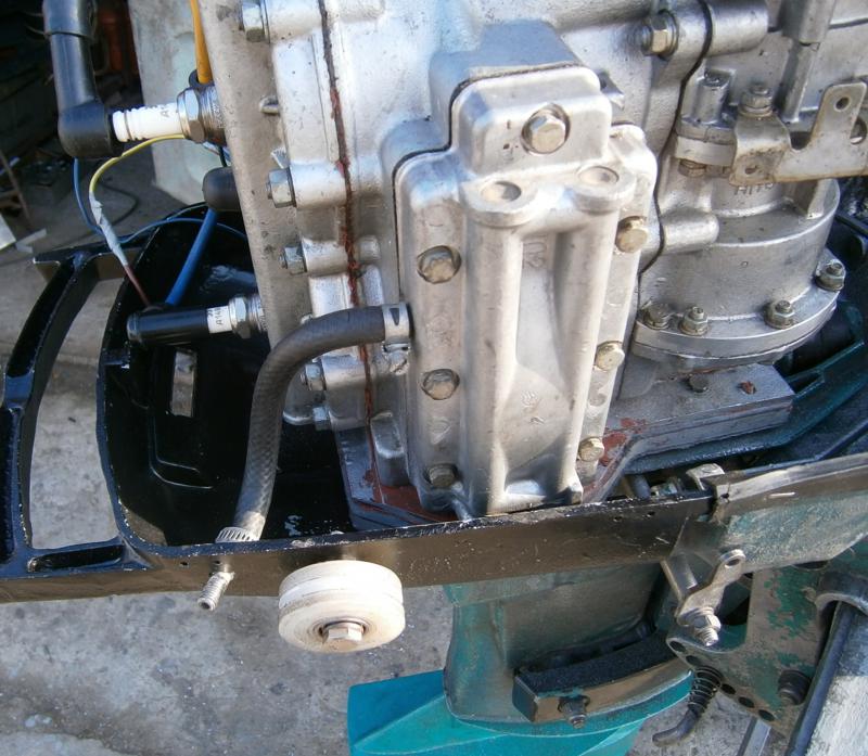

vpelyh сказал(а):
контроль воды с глушителя
На фото вкручены свечи А-14в кажись, не слишком горячие? Я бы не стал так рисковать!

IGNAT сказал(а):
Применял всё время wien 382 , с короткой юбкой, сейчас не могу найти. порекомендовали эти на них написано на упаковке рекомендовано подвесные , работают нормально , калильного не замечено.

vpelyh сказал(а):
IGNAT сказал(а):
Ты не указал самую основную характеристику свечей-это калильное число.
