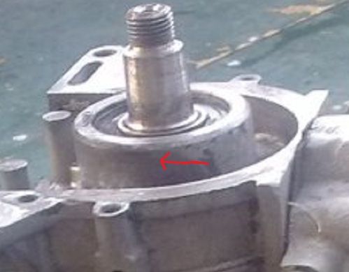

dimakoslan сказал(а):
давай давай подскажи,а то у меня их три мешка и все работают на одном целиндре
Если контактные пары не изношены и конденсаторы в порядке, то скорее всего это люфт (износ), указан красной стрелкой, посадочного места магдино на верхней крышке картера из-за трения панели магдино при его повороте. При этом зазор в одной контактной паре будет произвольно меняться из-за "болтанки" панели и искра пропадает. Обычно на изношенное место клеют фольгу, но так как вы токарь, то лучше проточить крышку и напрессовать туда стальное или бронзовое кольцо, чертежи есть в книге Страшкевича на стр. 150.
