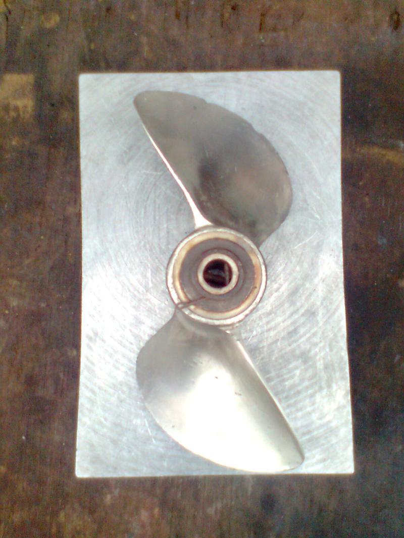

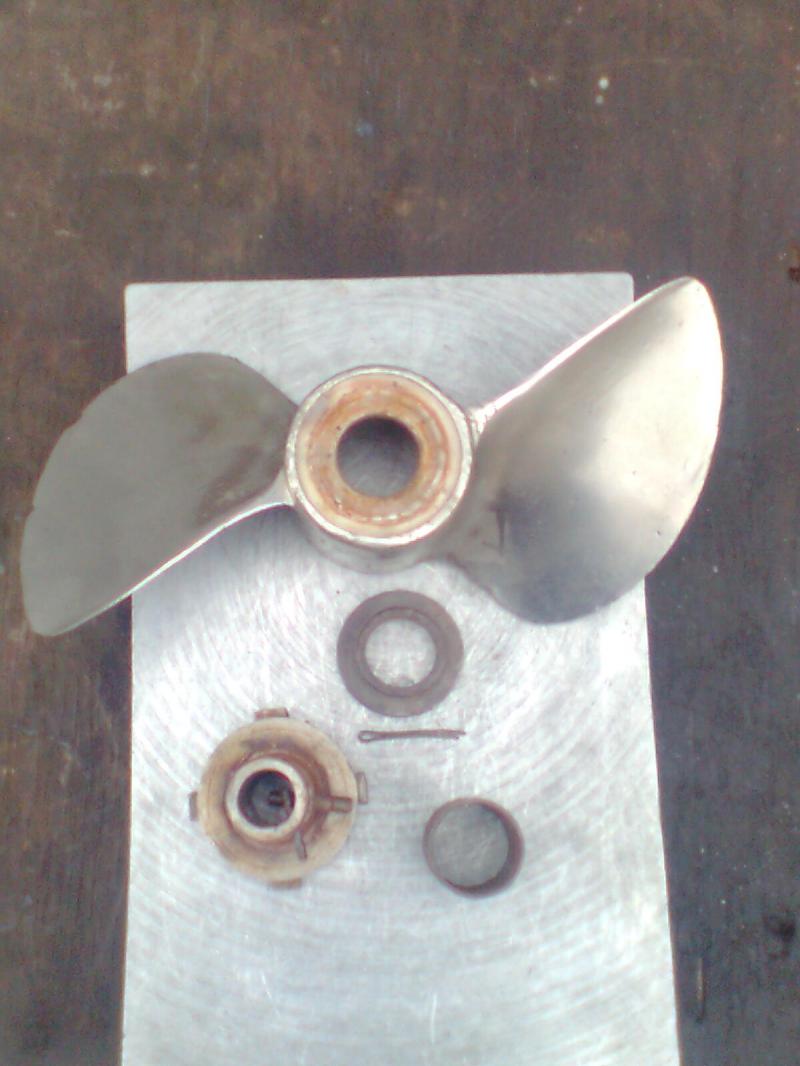

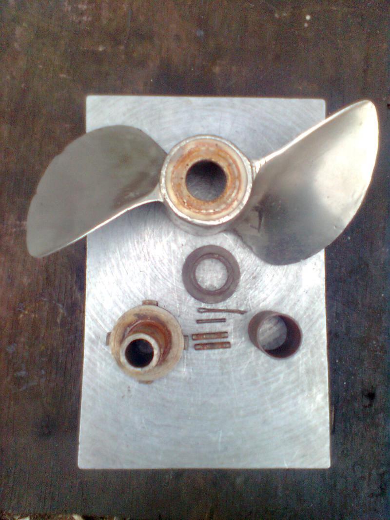

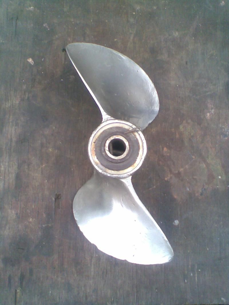

Для усомнившихся в моих высказываниях о доработанных моторах, показываю свой винт, с помощью которого я получил выше указанные мною результаты (в максимальной скорости и пройденного пути на баке горючего).Хочу отметить, этот винт брали у меня пробовать, испытывали на лодке Южанке, на стандартном моторе Вихрь -30 , с загрузкой 1 человек и пустая лодка + бак, полученные результаты: максимальные обороты- 4100 об/мин, на заводском, стандартном винте мотор развивал 6 тыс с копейками об/мин при той же загрузке. Этот пример привожу для ясности картины .

у этого винта очень большое проскальзывание, нет упора, обороты двигателя всегда будут завышены. у него и шаг наверно побольше, поэтому и скорость на очень легкой лодке будет больше. а если пасажира посадить, а вдруг еще таблетка прицепится, лодка встанет. на загруженной лодке с таким винтом будет не мотор а миксер. пример не удачный. если у мотора появляется лишняя мощность он перекручивается, надо ставить винт или большего диаметра, устранять проскальзывание что тоже приведет к увеличению скорости, или увеличивать шаг винта. а увеличивать мощность и уменьшать винт, не пойму зачем. я так думаю
