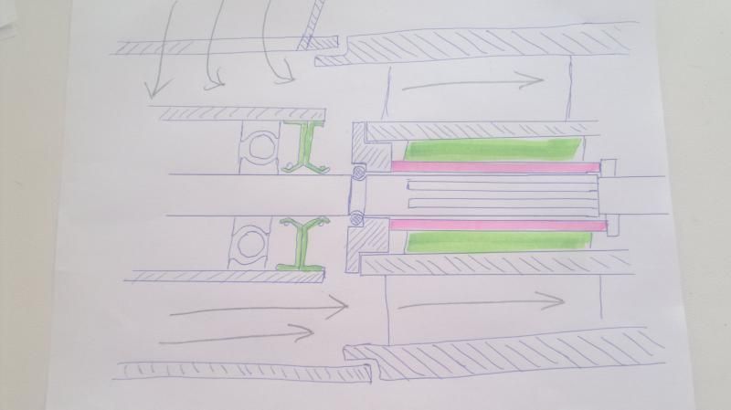

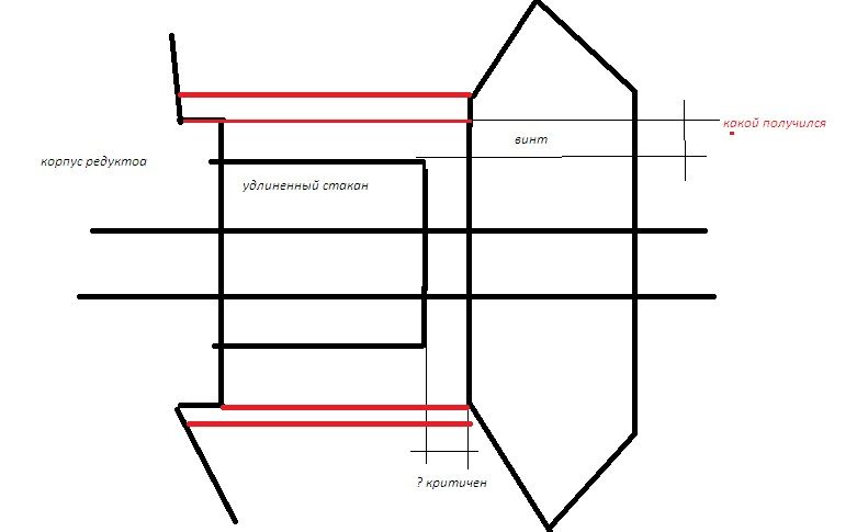

Схематически изобразил что понял, извините за корявость. выхлоп проходит над удлиненным стаканом и в зазор. Логически понимаю, что везде проходное сечение каналов должны быть сравнимы с выхлопом на редукторе.
Как близко ставится винт к стакану?
Стакан удлиненный уже есть, сделал набор для удлиннения под обычный вихревский винт. Щас есть желания переделать под иномарочный винт.

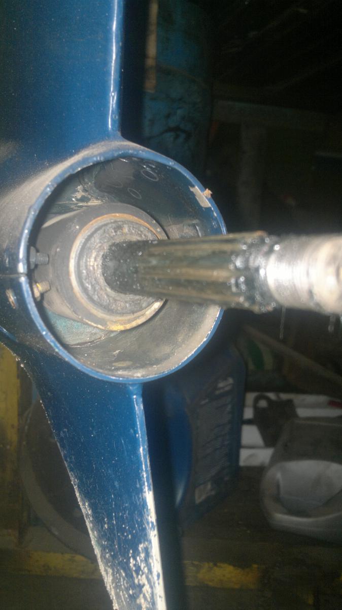

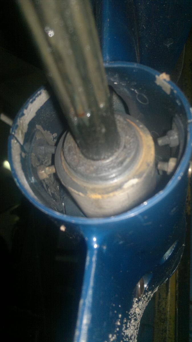

Msmer54 схема обсолютно правильная(согласись все просто) стакан тоесть подшипник к винту чем ближе тем лучше, кстати у винта по всей лопасти шаг всегда одинаковый. на фото кажется виден канал для газов внутри

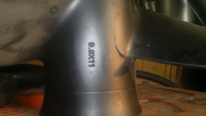

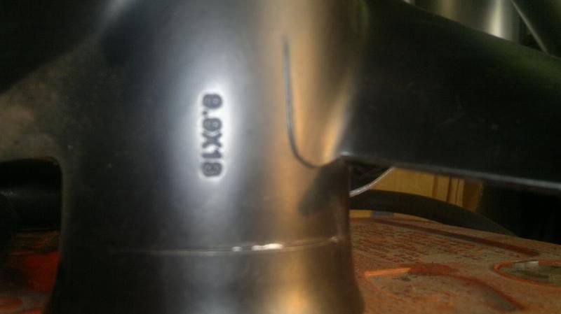

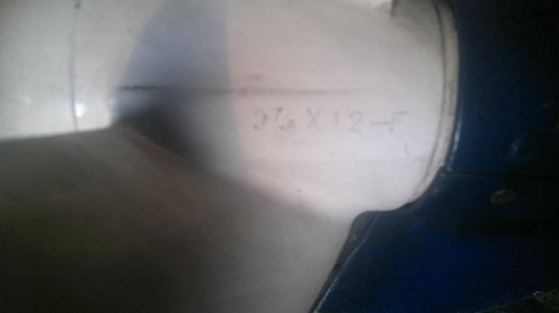

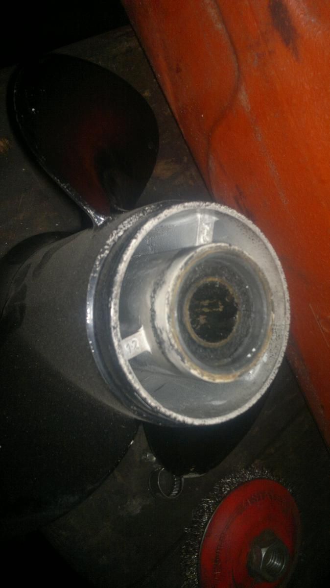

на счет винтов, у иномарочников всегда есть покотцанные винты, вам все равно их подпиливать, отдадут за полтарашку. к винту надо еще хитропопую шайбу-упор сделать по винту или в магазине размеры с родной снять (диаметр вала у вас другой). винты на яму30 находил от 9 до 15 , имею на 11 , 12 , 13 ,

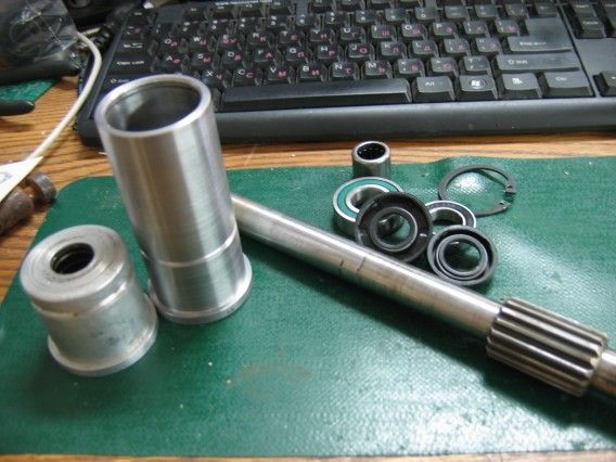

У меня вот такой стакан в него подшипники закладывал 6003, под диаметр вихревскго вала. Удлинен стакан на 50мм, по рикидкам вал нужно удленить на 60мм. Диаметр вала в шлицевой части какой будет?

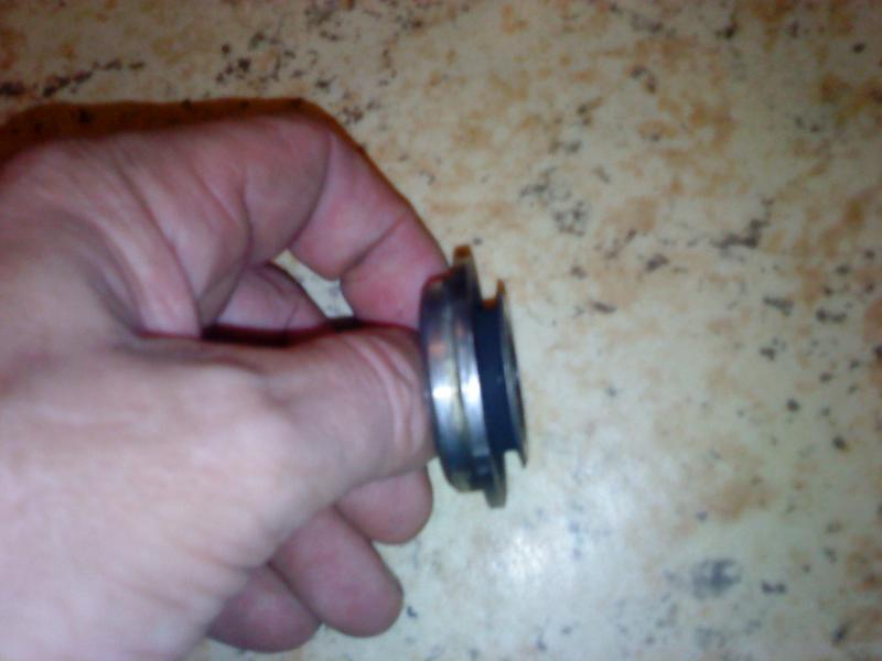

909
Re: Куча вопросов по Вихрь-30.

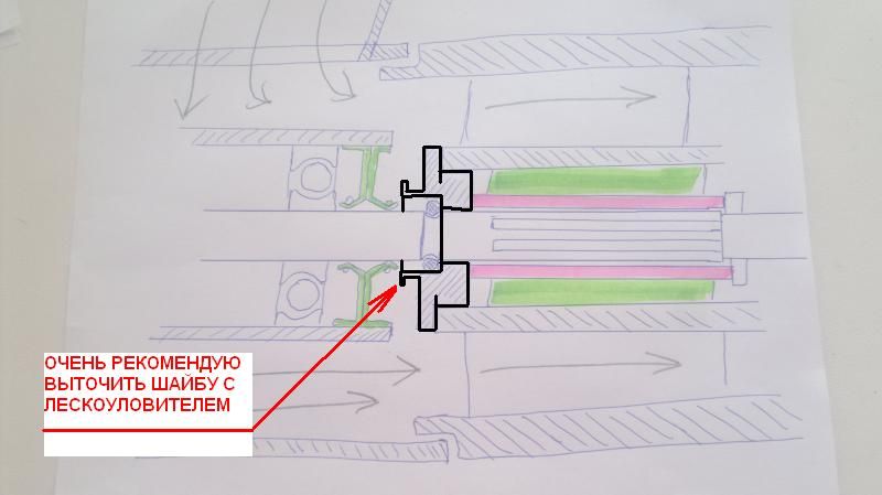

Telenkov сказал(а):

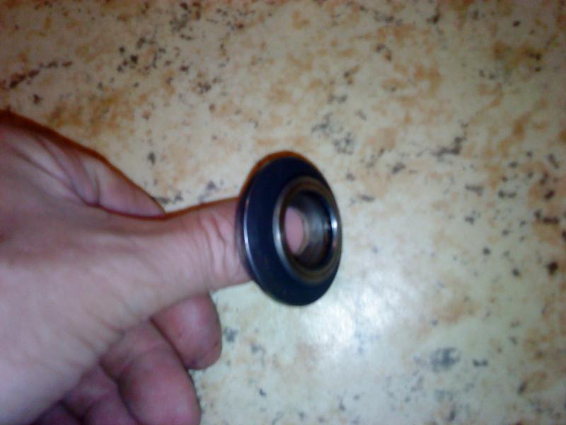

У моего Эвинруда упорная шайба с лескоуловителем :good: :
рекомендую ;)
  • 33,6 КБ Просмотры: 721
рекомендую ;)
Если нет щели между редуктором и винтом (проточенная шейка ступицы ГВ входит в отверстие корпуса редуктора), то зачем лескоуловитель (или сеткоуловитель)?
909
Миш можешь мне поверить, сетку затягивает даже в эту "нет щели"- "заздоровоживёшь" и сальникам-"северный пушной зверёк" :yes:
з.ы. Кстати такая "отбортовка" появилась на шайбах Джонов/Эвинов после 84года, на более ранних моделях я её не видел :unknown:
Я задал этот вопрос, потому что сам никогда этого даже не видел. Не то чтобы применял.

У моего Эвинруда упорная шайба с лескоуловителем :good: :...
А вот на моем по-древнее (1978 г.р.) как раз-то и нет, не додумались еще тогда :(
909
реф-мех сказал(а):
.. сам никогда этого даже не видел. Не то чтобы применял.
Фото с тлф.:

втулку ставить нельзя. вопервых вода потихоньку пройдет. вовторых упор должен быть в вал а через вал в упорный подшипник спереди. незачем нагружать сбоку шариковый подшипник он на это не расчитан. да и не зачем конструкцию усложнять если это не ведет к улучшению.винт точить не надо, импортные винты всегда со ступенькой в корпус входят(сколько я видел). мне кажется леске туда тяжело пролезть(но я не сталкивался). на родном винте у меня такое было (сальнику сразу пипец пришел) может стоит уловитель сделать вдруг пригодится.

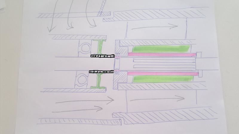

длинну вала проще по факту посчитать. после стакана упор потом винт все сложить оставить зазоры вот и готово.
Винт пока не купил, полностью длину вала будет сложно прикинуть. Я могу прикинуть размер до упорного стопора. Там будет ясно сколько делать по длине вал.
Сколько будет стоить изготовление валика? В почту можите отписаться.
1 354
винтов у меня много есть с чего померить. наверно можно на собраном редуторе с удлинненым стаканом на валу сделать отметку где стакан кончается. разобрать померить растояние от шлитцевой части, или как то так, а дальше я сам все прибавлю. только на всякий случай нарисуй откуда мерил чтоб разночтения не было, и какую шайбу делать. сам я никогда ничего не пересылал, но люди как то пересылают все доходит. цену не знаю, на заводе заказувал но берут не много. зато все сделано и закалено как надо
