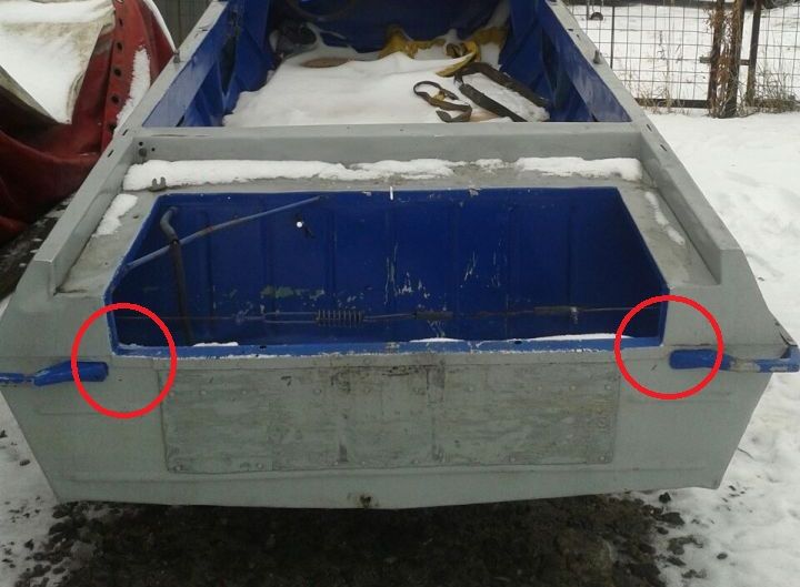

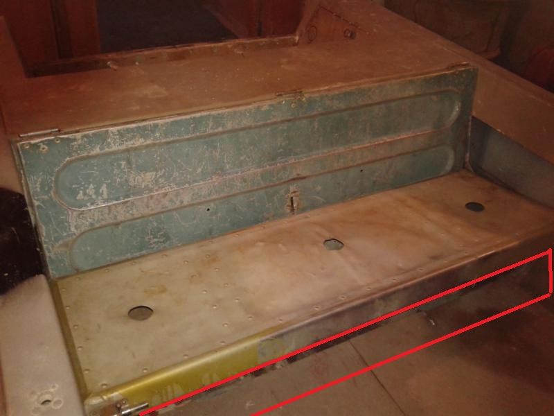

Хороший рецесс! Сань,а клепок не маловато?
Саня С
16.03.2012
3 263
134
Badger Duck Line 300 AL
Merkury 8М
добавим если что :?
швы еще авто шпаклевкой с наполнителем заделается .Это второй Крым М делаю...один сезон отходил...все хорошо
Саня С
16.03.2012
3 263
134
Merkury 8М

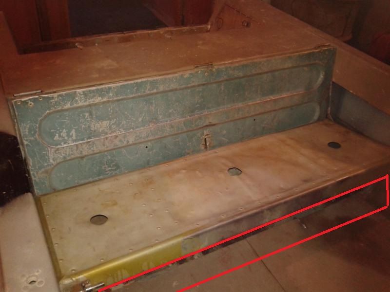

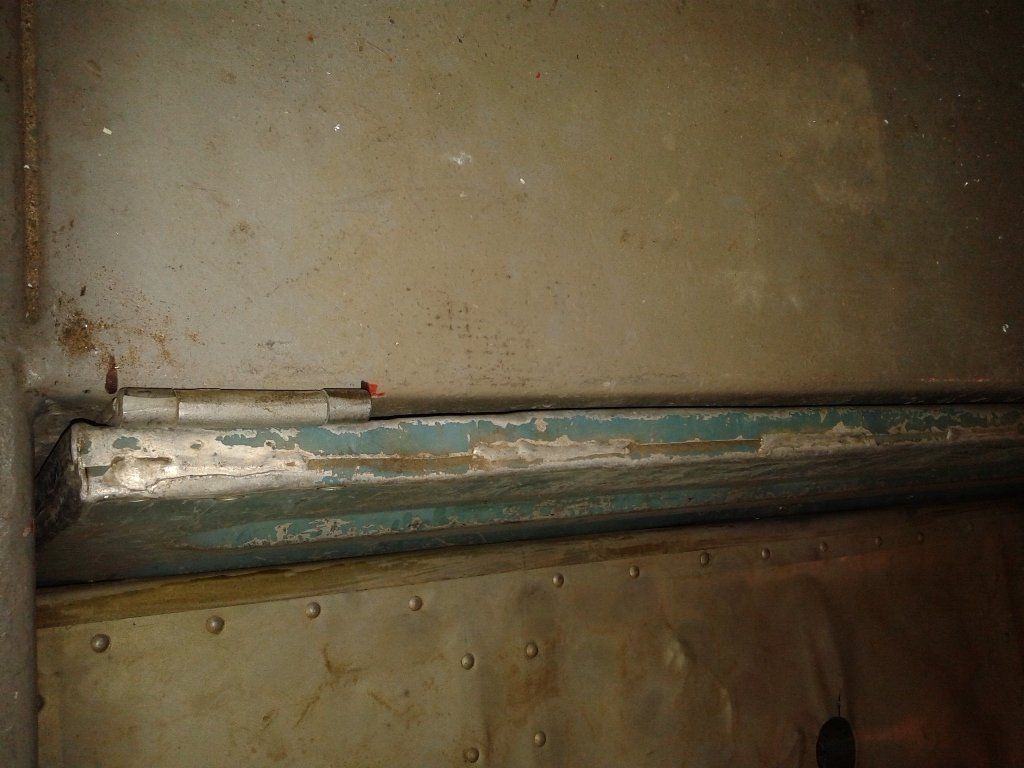

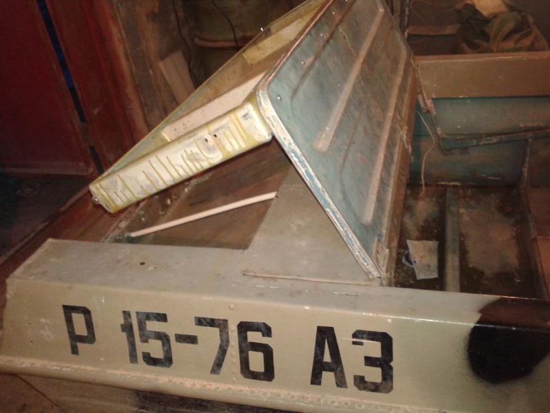

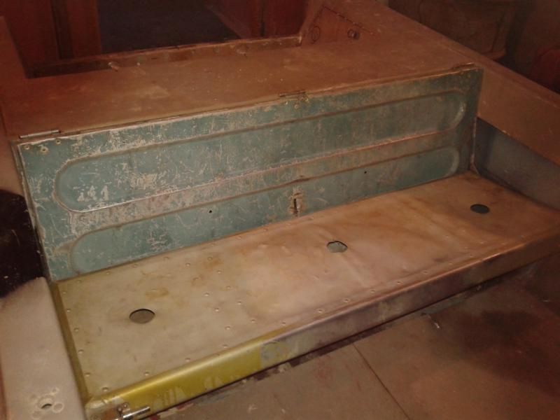

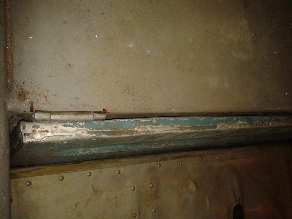

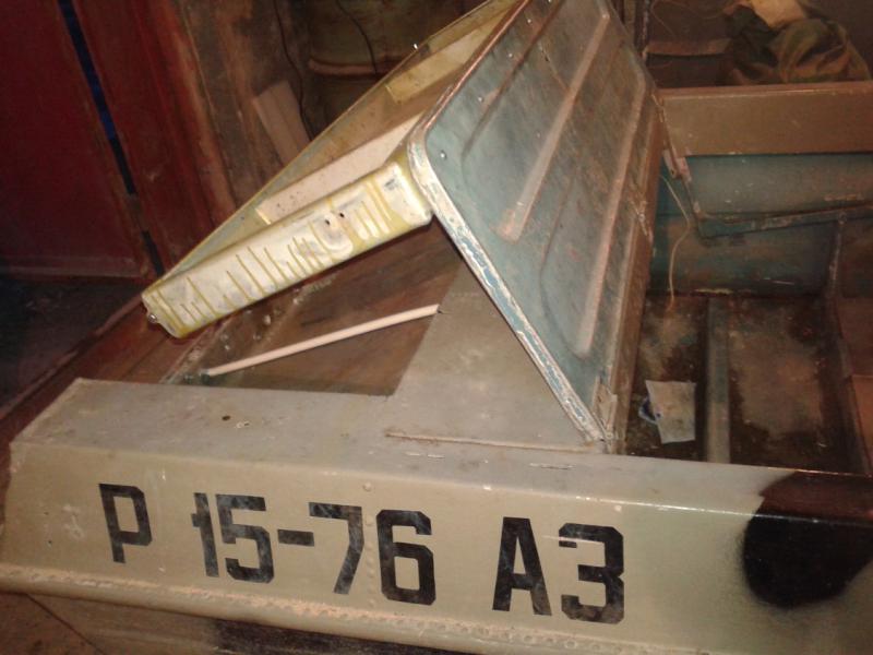

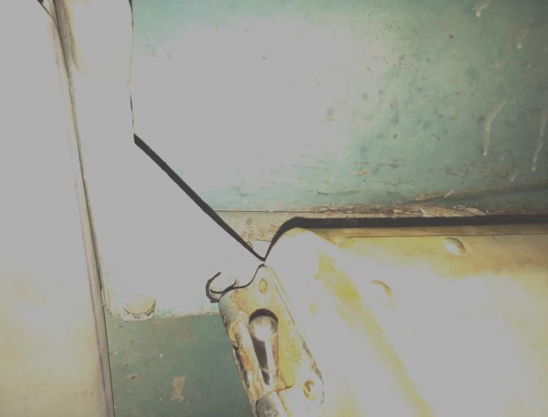

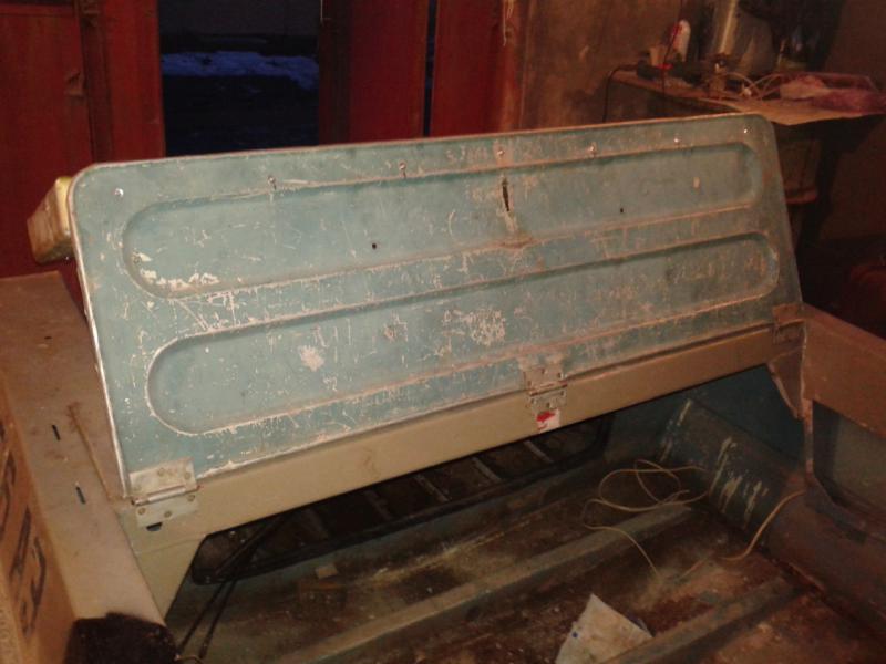

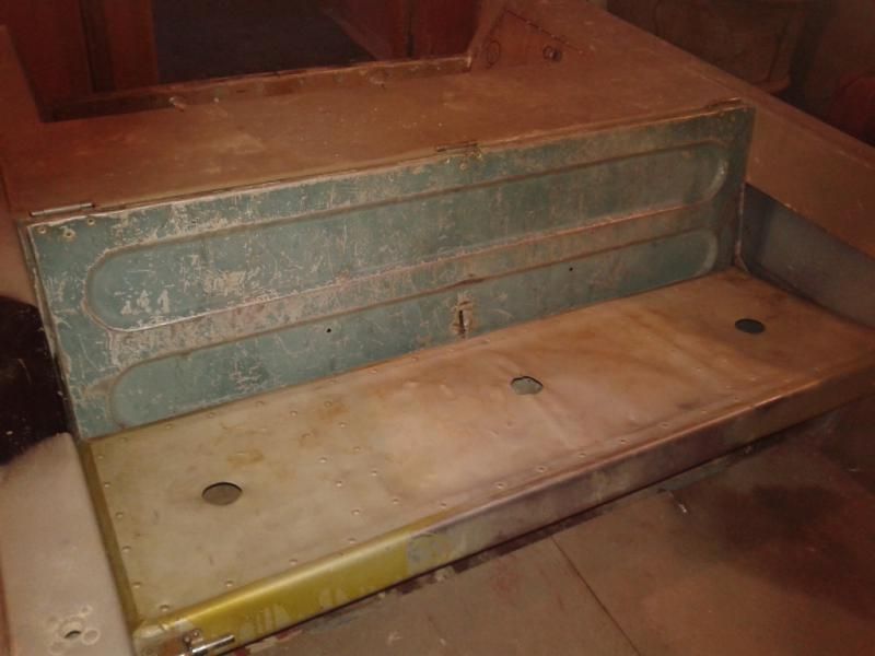

сегодня с Братом переделали заднее сиденье.
1. открутили спинку от сиденья и прикрутили её к лодке
2. сняли крюки с сиденья и прикрутили их к лодке
3. прикрутили с обратной стороны сиденье к спинке
3. просверлили новые отверстия для "шпингалетов"
Сидушка стала очень удобная!!! Весь материал для переделки с родных сидений!

Саня С, подскажите, а в чем именно плюс такой переделки сидения? Мне кажется каждый раз лазить за спинку сидения подымая ее таким образом как получилось у Вас не совсем удобно?! Да и места в кокпите от этого больше не стало..
Саня С
16.03.2012
3 263
134
Merkury 8М
чтобы раньше залезть нужно было снимать сиденье бак с вихря не влазил . мешали крюки ну и нужно было его куда то положить. Сейчас отстегнул два шпингалета и поднял.Ну и сейчес пространство в лодке увиличилось на 10 см. будет еще кусок АМГ до поликов приклепан к сидушке.Так и за бабки на лодка 44 делают тюнинг!
Саня С
16.03.2012
3 263
134
Merkury 8М
тем более у меня переборка выпилена для доступа в рецесс

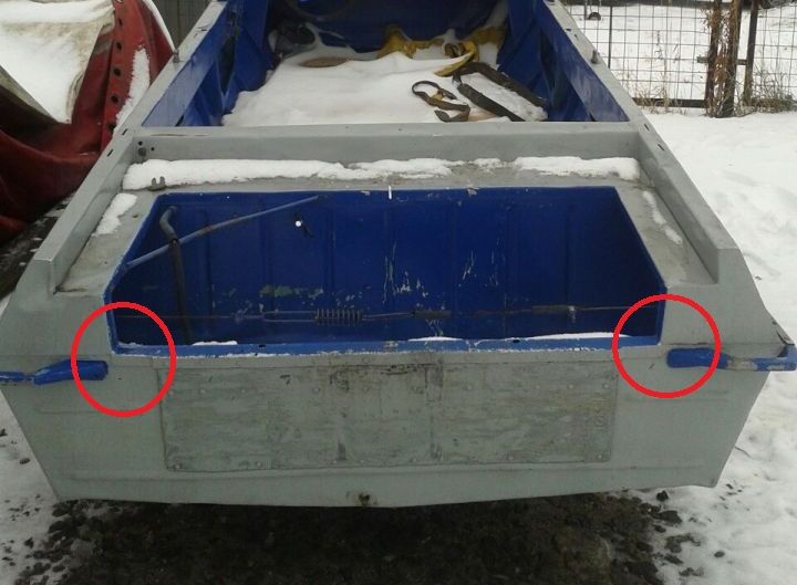

Саня С,хотел спросить,
у меня тоже Крым-М ,и транец даёт небольшую трещину на месте изгиба ,не знаю как обьяснить,но если смотреть сзади,то слева - слева где кончается место-"ложе" для крепления мотора .
два раза уже подваривали...
транец уже запарился усилять как только можно и нельзя-даёт трещину в одном и том же месте "как бы рвёт" это место,немного,появляется трещина длинной в 1.5-2 см.
постоянно слежу за ней и подвариваю,но как бы не критично,но всё равно неприятно...
(правда не без греха: ибо любитель "рвать с места до полного и гружёный тоже".ибо мотор Я-40VEOS ,дуровой,с собой не могу ничего поделать-рука сама тянется на гашетку и не слушает мои приказы остановиться)))шутка) на полную, так сказать ,катушку)
но всё же : не было ли у Вас такого же разрыва в том же месте случайно?
просто интересно.
ибо владельцев "Эмок" на нашей земле уже сложно встретить...
а спросить и того сложнее...
Зы. : прорезь в моторный отсек - это Тема!
(такую же хочу сделать и заполнить весь блоками из пенополистирола для плавучести а бензобак перенести в нос для баланса лодки))
Саня С
16.03.2012
3 263
134
Merkury 8М
у меня пока все нормально. Вообще это распрастраненныя бяка на Крымах....перед сваркой у нас отпускают паяльной лампой место сварки чтоб не было напряжения металла. А у тебя шпильки через что стоят ? Чем усиленны. У меня там уголок 50х50 чермет от борта до борта во всю ширину лодки.
saratovfest
10.07.2012
900
349
Вадим
Казанка 5М3, Monterey-228
на транце транцевая доска ,снаружи обогнута вся со всех сторон 2мм нержавеющим листом+ снаружи по центру транца 8мм нержавейка кусок прямо напротив мотора ,всё стянуто болтами-гайками нержавейка м6-м8 (болтов 8-10 там)а шпильки на 22мм одной стороной в переборку моторного отсека,(переборка в р-не шпилек тоже усилена уголком люминя на 30 с обоих сторон,а другим концом насквозь через всё это дело (сквозь транец) всё на шайбах и гайках в распор растянуто...
и перед сваркой тоже отпускали лампой...
куда ещё усиливать :(
а рвёт...немного
,но рвёт...
на фото не всё,но видно)
