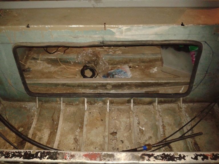

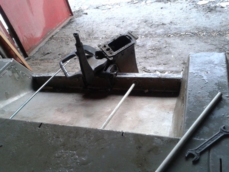

машинка еле влезла, пришлась через нишу переднего сиденья засунуть и потихоньку проталкивать внутри борта. ну и фото...

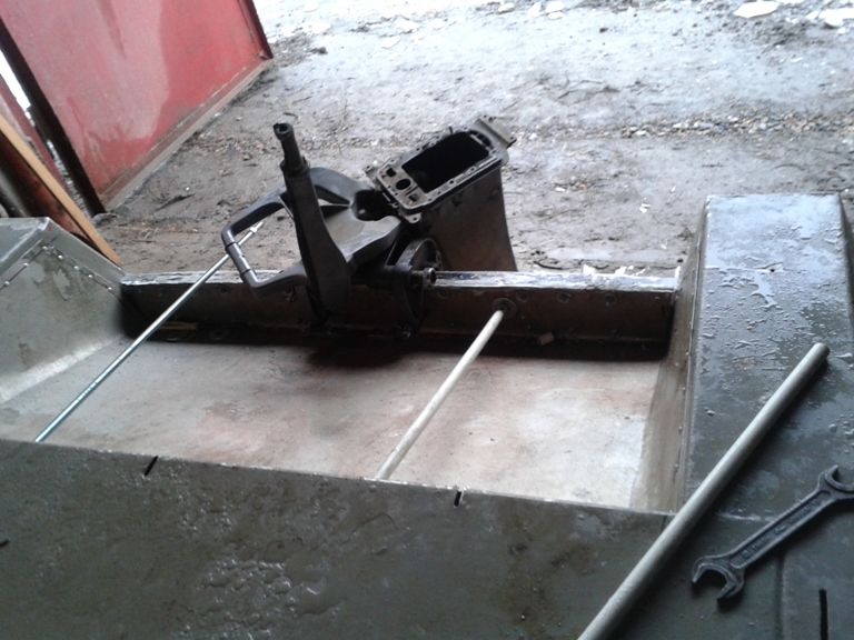

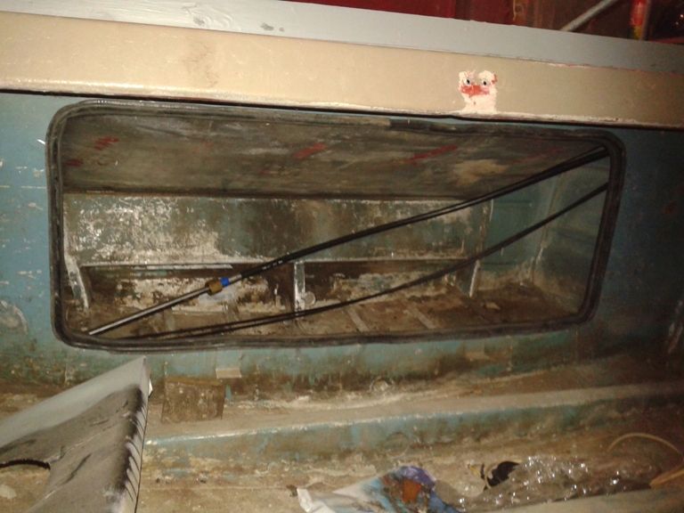

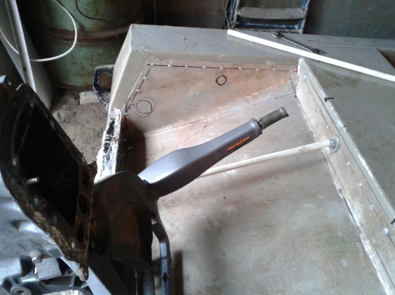

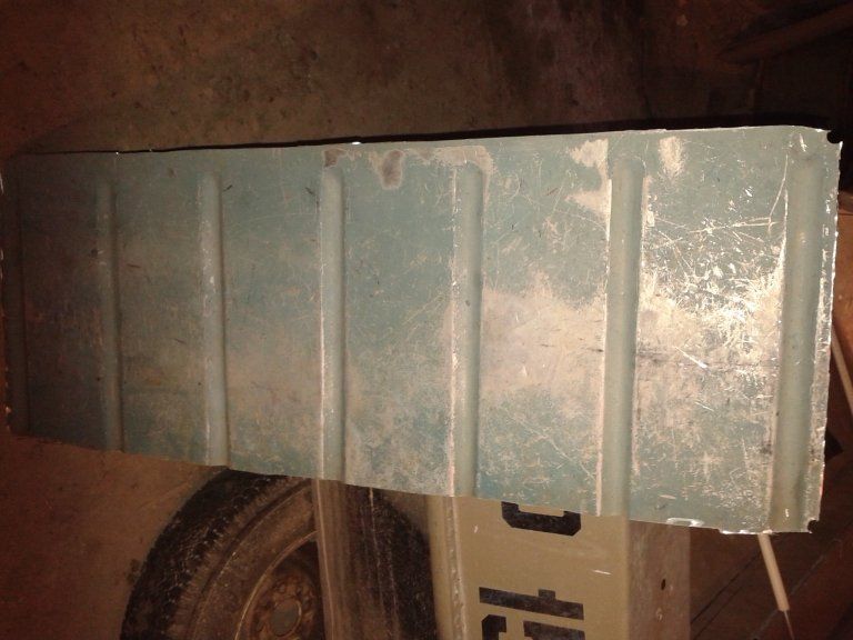

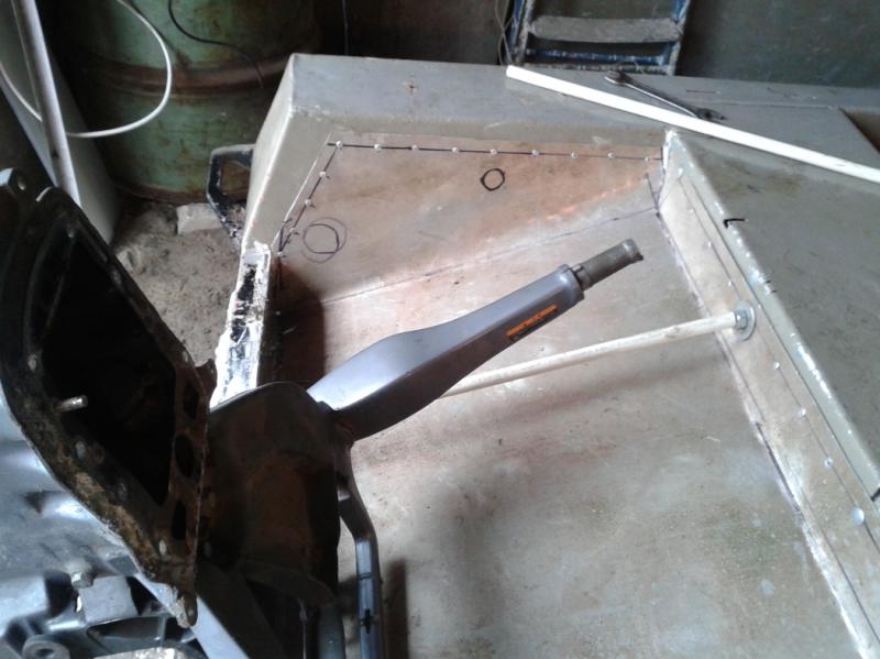

...а вот редуктор рулевой не встал....нужно немного попилить болгаркой лодку...

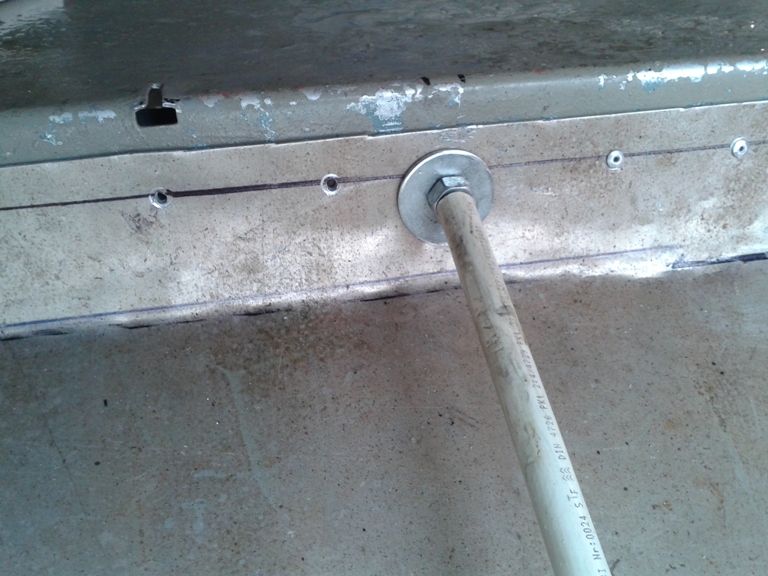

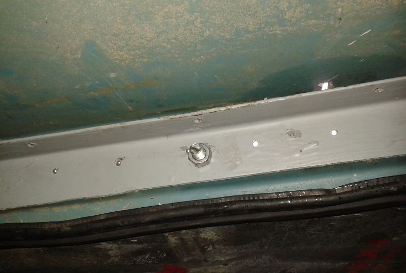

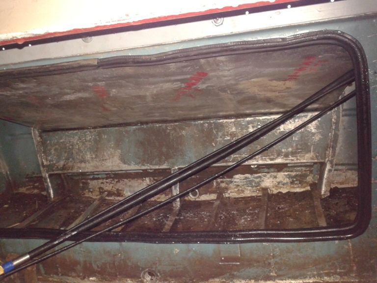

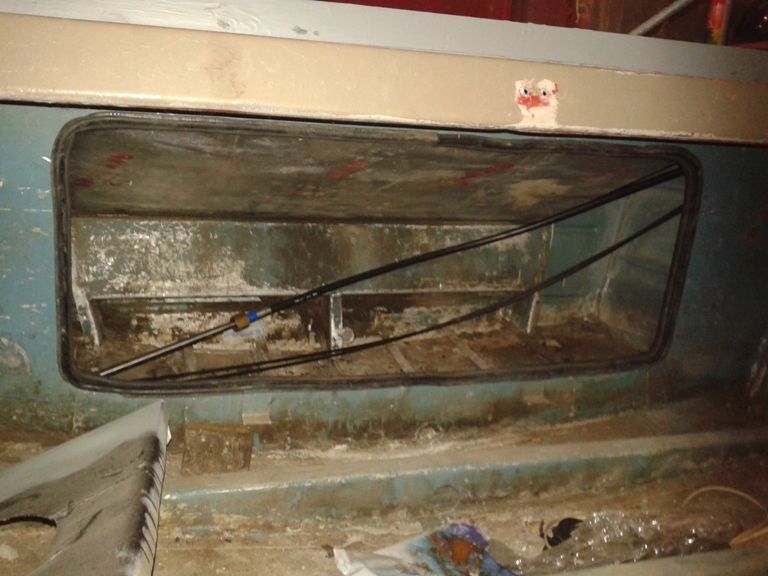

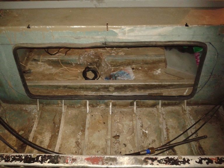

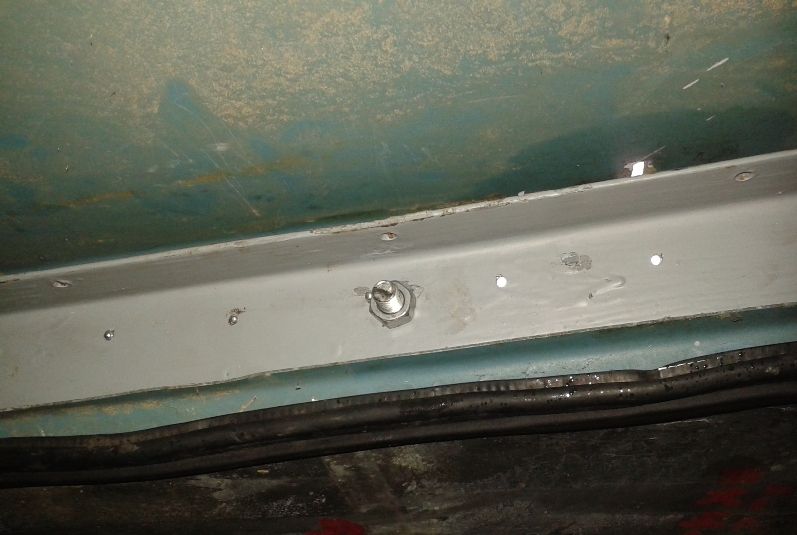

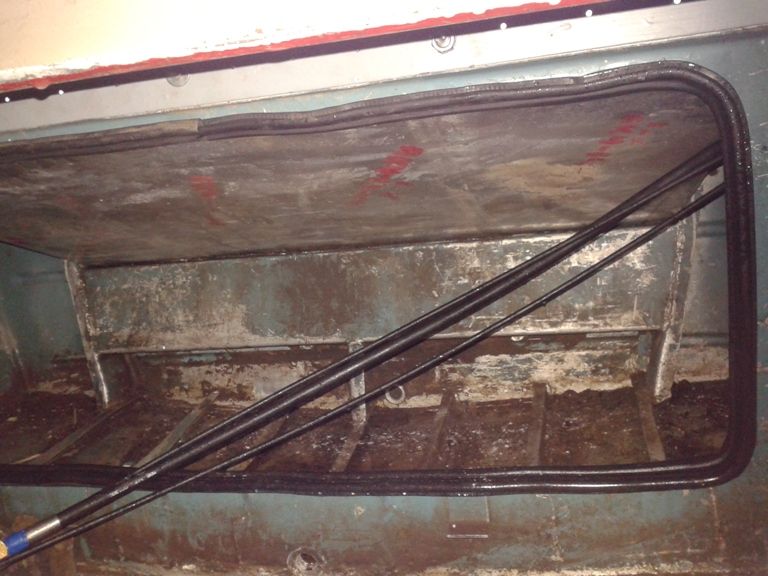

Вот и попилил свою Лялю кастрюльку! Устанавливаю Рецесс.На кроя одел автомобильный уплотнитель

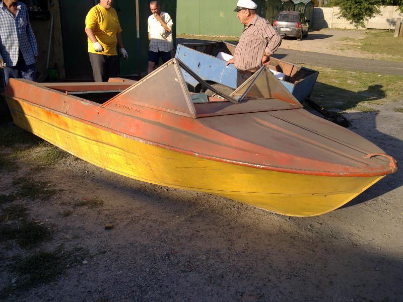

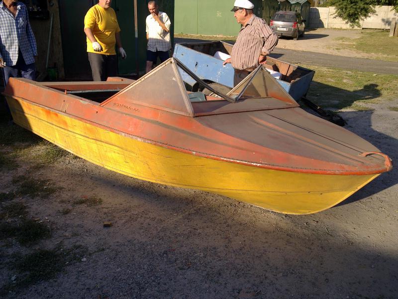

Здравствуйте всем! Вот прикупили Крыма с напарником, будем доводить до ума
:good: зачетная Мка. в хорошем состоянии Крымчик!!!

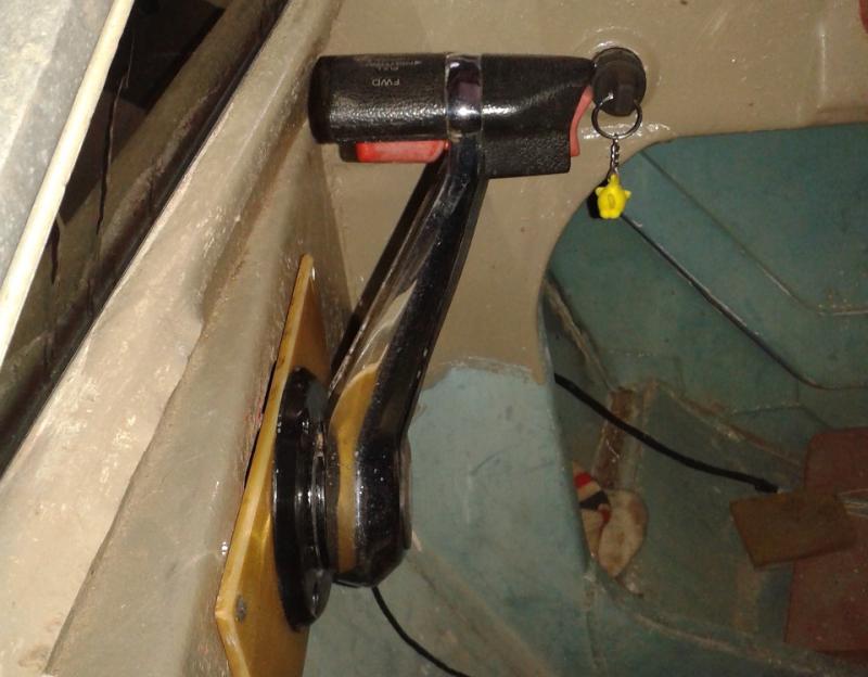

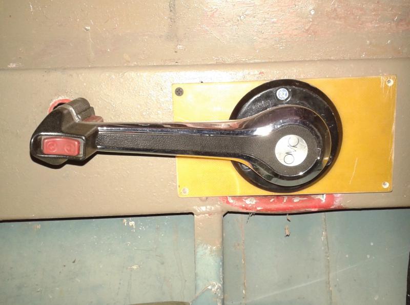

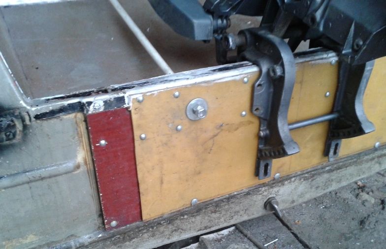

..ну вот почти готово...но :pardon: "умер" китайский клепочник. Мотор до рецесса не достает :good: .
на транце бакелитка и текстолит.

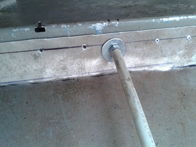

Сань, ты шпильки какого диаметра и длинны брал, лодка моя далеко, начинаю потихоньку подготавливаться к отпуску, хочу сразу все привезти, чтоб потом в пойме по мелочам не дергаться.
Саня С
16.03.2012
3 263
134
Badger Duck Line 300 AL
Merkury 8М
tushev сказал(а):
две шпилька на 12мм-1м длиной
8 шайб
8 гаер
2 рым гайки
1,5 металопластик трубы на 15
