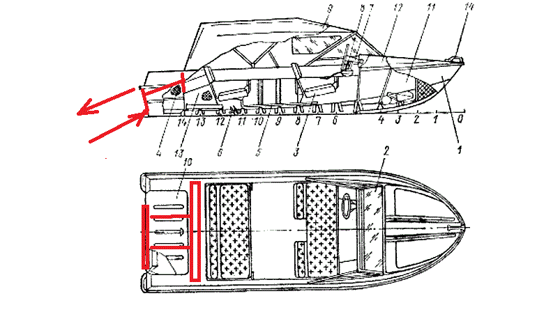

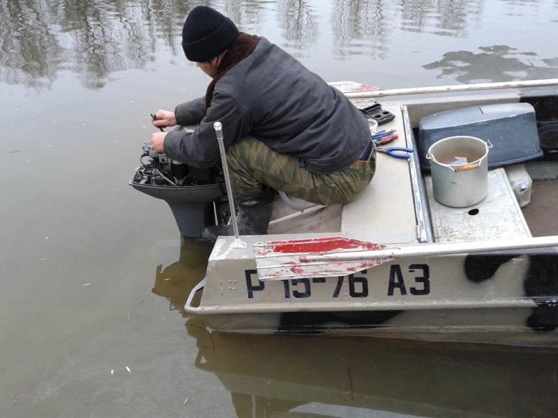

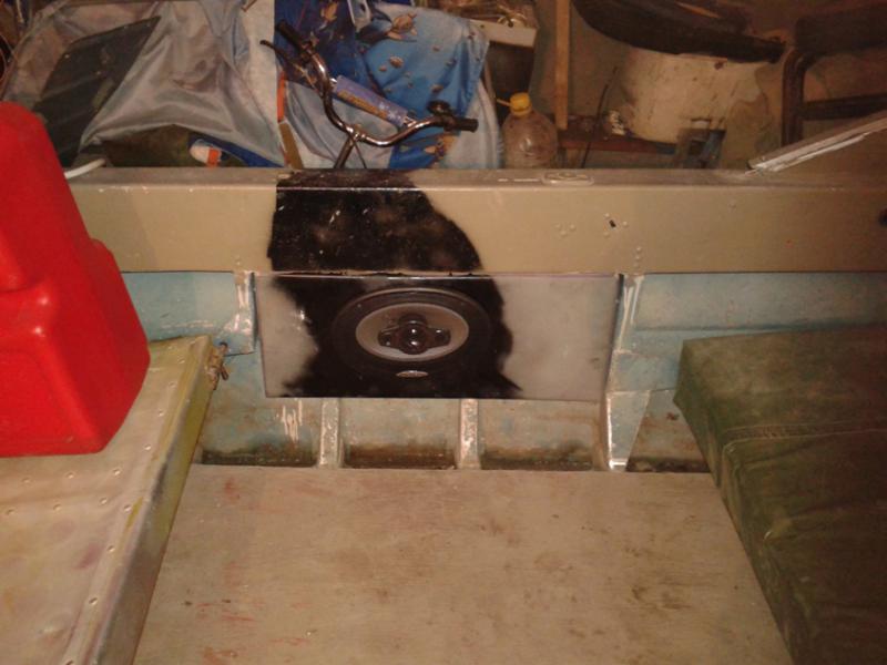

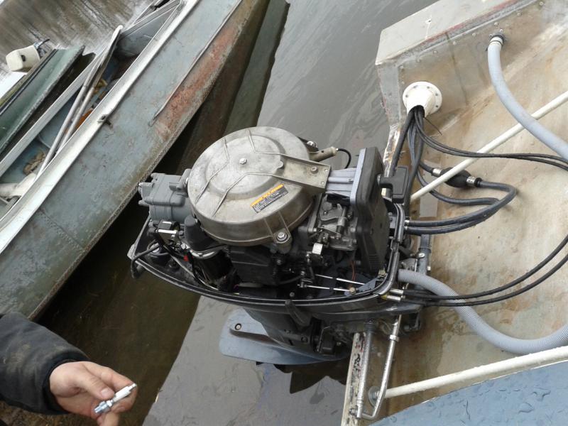

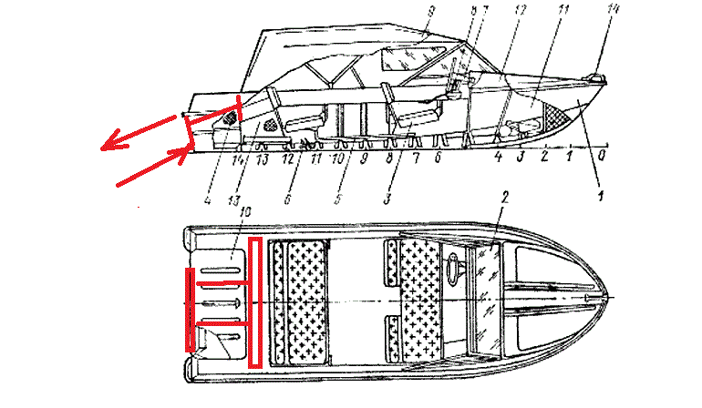

В РАСПОР НЕ НУЖНО. Начну как мне кажется с недоделок в уселении.saratovfest сказал(а):на транце транцевая доска ,снаружи обогнута вся со всех сторон 2мм нержавеющим листом+ снаружи по центру транца 8мм нержавейка кусок прямо напротив мотора ,всё стянуто болтами-гайками нержавейка м6-м8 (болтов 8-10 там)а шпильки на 22мм одной стороной в переборку моторного отсека,(переборка в р-не шпилек тоже усилена уголком люминя на 30 с обоих сторон,а другим концом насквозь через всё это дело (сквозь транец) всё на шайбах и гайках в распор растянуто...
и перед сваркой тоже отпускали лампой...
куда ещё усиливать![]()
а рвёт...немного
,но рвёт...
на фото не всё,но видно)
уселитель должен лежатб от борта до борта,по центру к фальге смысла нет ,
22м.шпилька эт-перебор,10-12за глаза хватит если конечно не 200 л.с.
Шпильки должны стоять как можно ближе к мотору(можно даже ими верхние болты заменить)
Шпильки должны стоять не в распор,а в натяг,тогда только транец и водоотливной рецес,стянутые между собой,будут работать как единое целое.

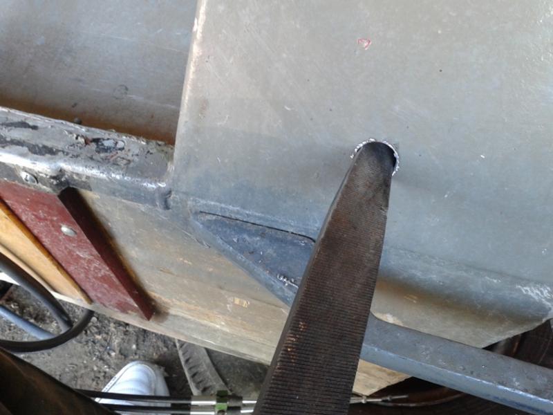

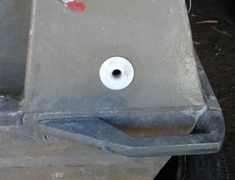

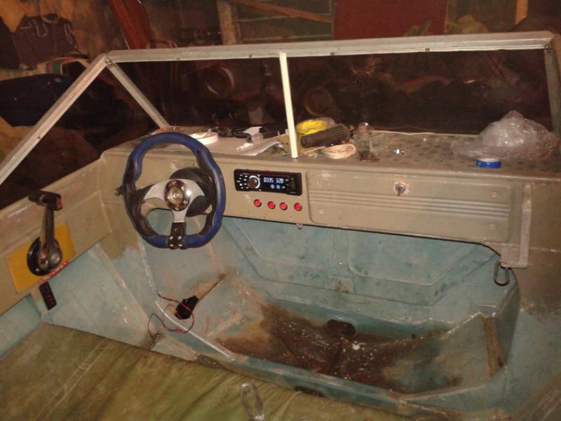

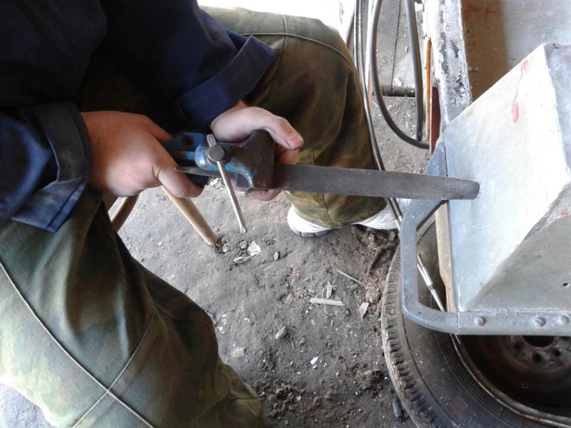

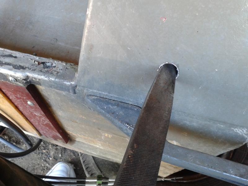

а отверстия под прикуриватель, кнопки и слив больше. Пришлось крутить напильноком как сверлом зажав его в тисочки.
