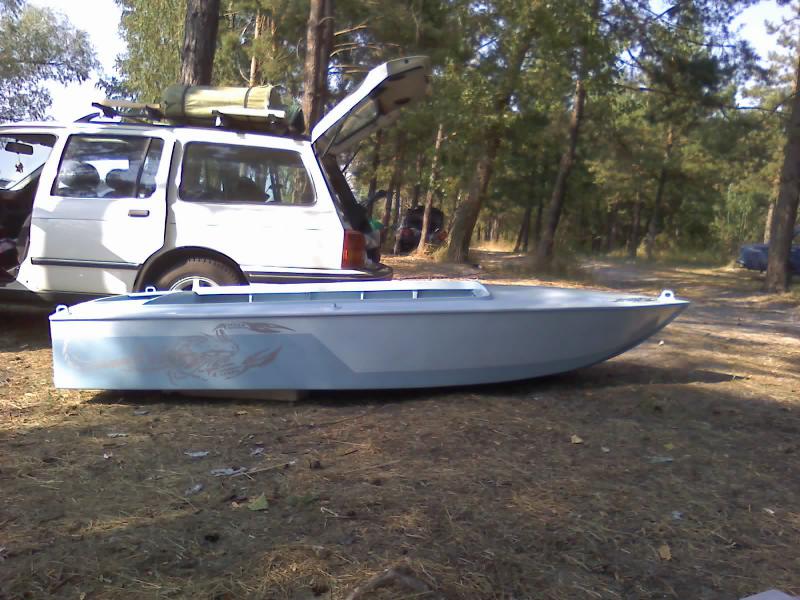

У меня на бортах скорпиончики (пленочные самоклейки с авторынка) наклеены, уже лет 10 как. Вообще не облазят. Думаю если правильно наклеить то стоять будет. Причем это все отдельные, независимые фрагменты из которых состоит рисунок, думал, что облетят за год, фиг там. Хочу перекраситься, да жалко обдирать.

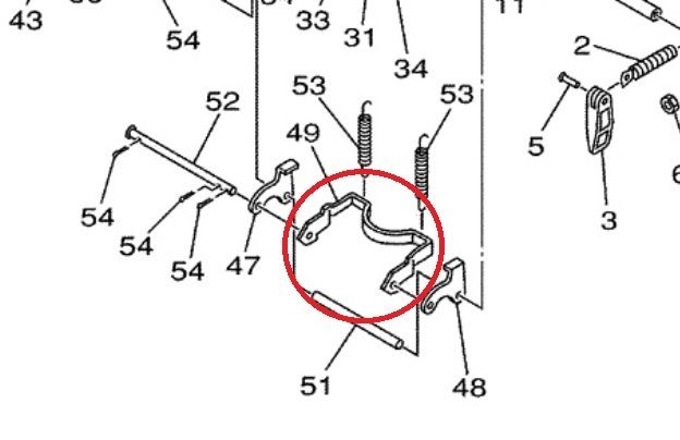

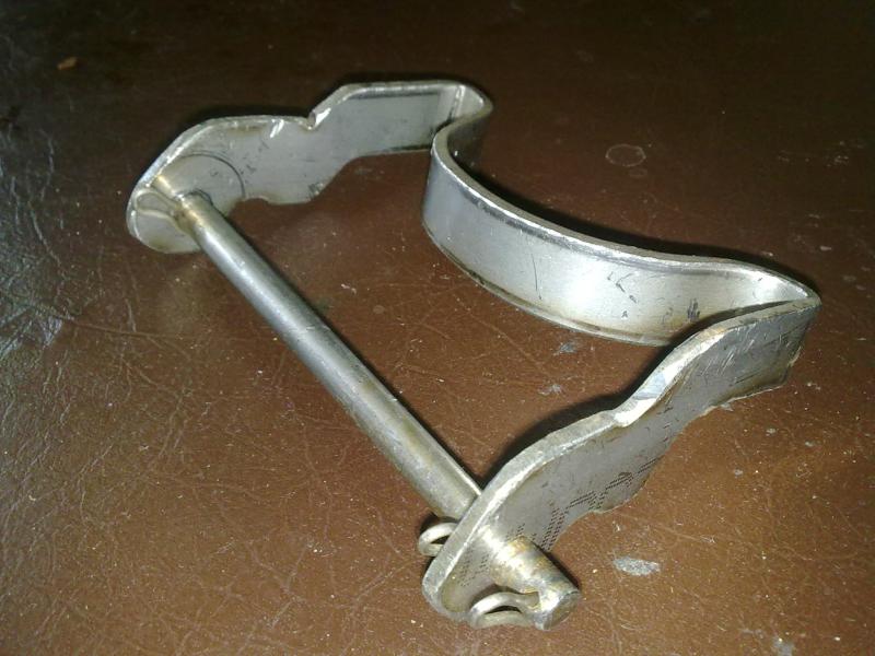

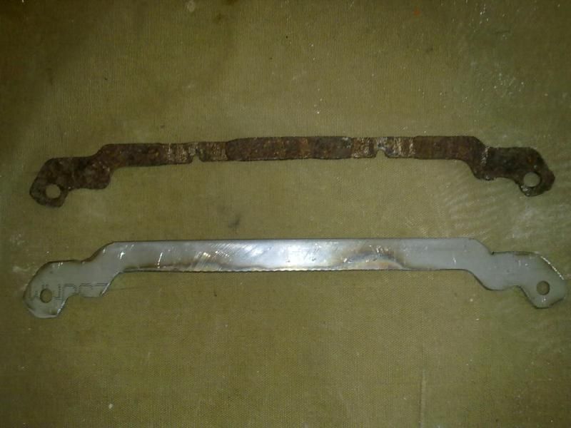

...возврат к мотору так как он из Японии то заботливые руки коррозии сьель механизм защелки
кусок нержи от Ильича.... ну и что вышло :pardon:

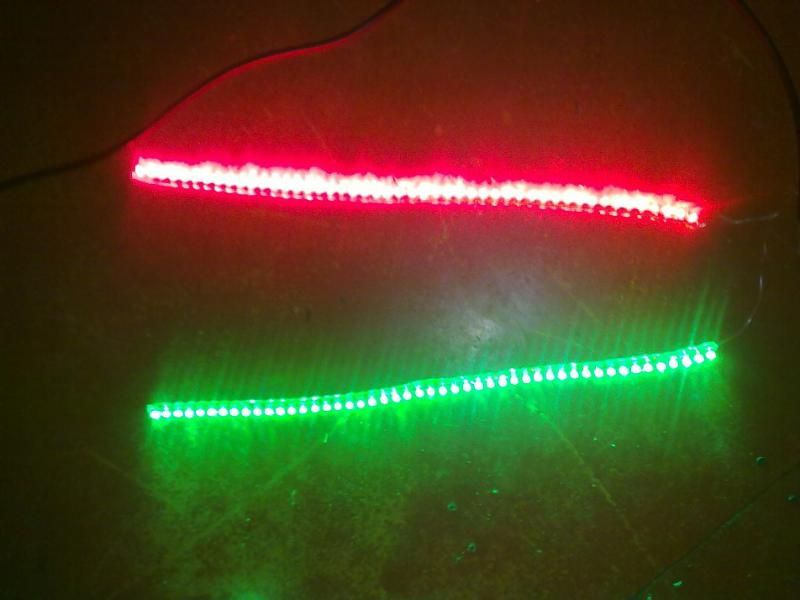

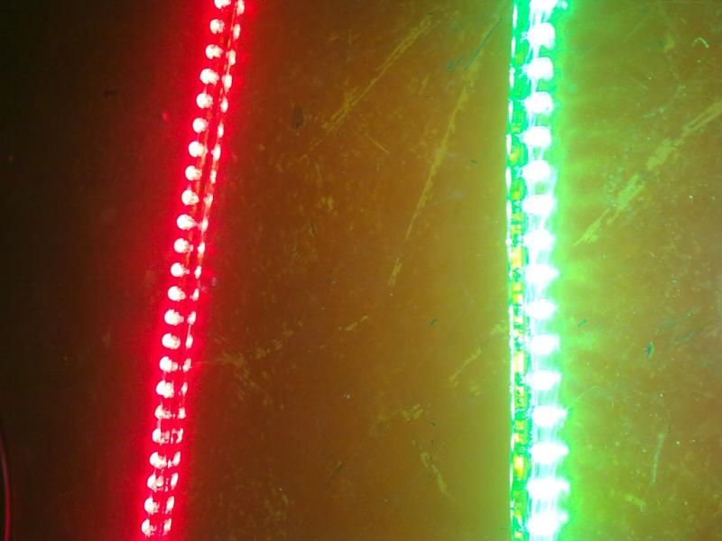

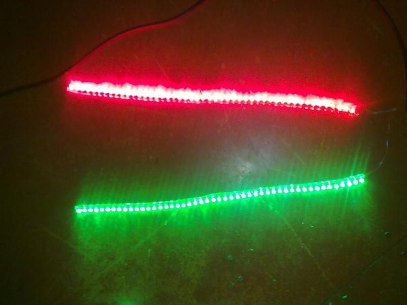

как просили огни в цвете
aqua64
15.05.2012
115
прогресс 4
YAMAHA 40 VEOS
:good:

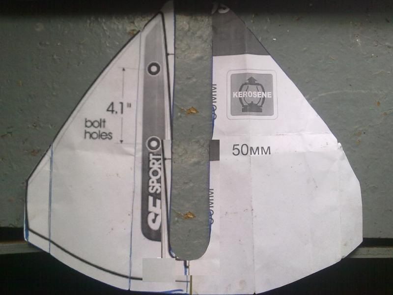

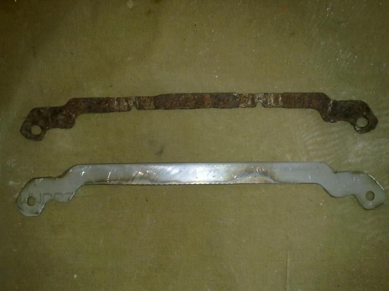

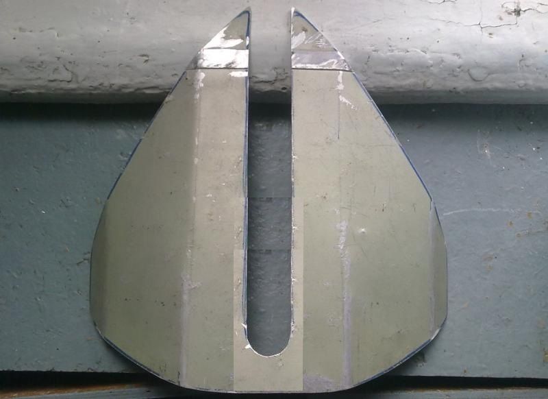

Вчера нашол кусок обшивки от Миг-21 миллиметра 2,5 дюраль...ну и что с нее вышло для Вихря
912
:good: .. теперь в деле её надобно запытать и эффект оценить ;)
Саня С
16.03.2012
3 263
134
Badger Duck Line 300 AL
Merkury 8М
я делал на вихрь 30 лодка сполгаза на глис вылетала пулей.

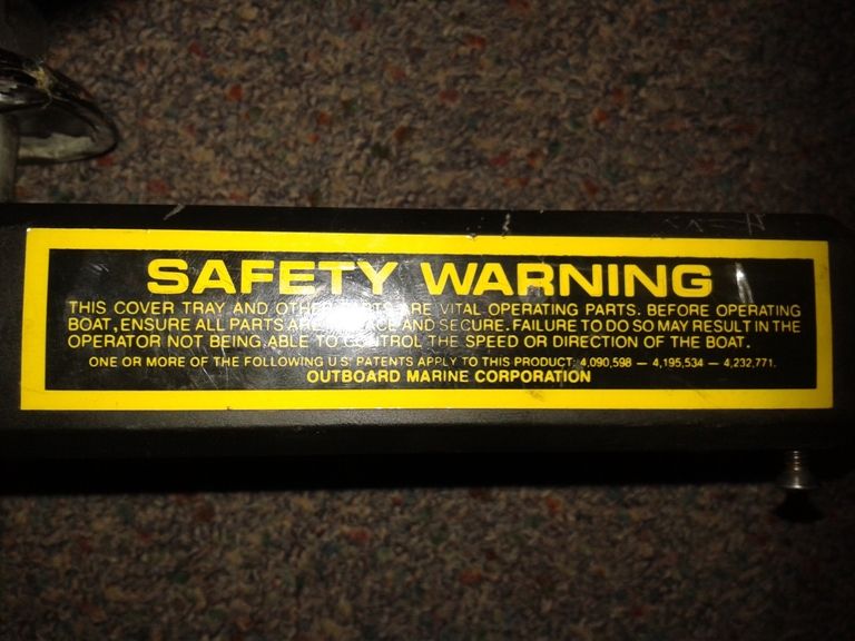

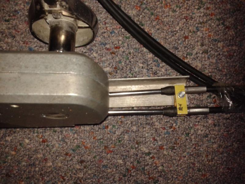

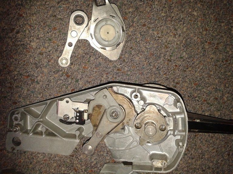

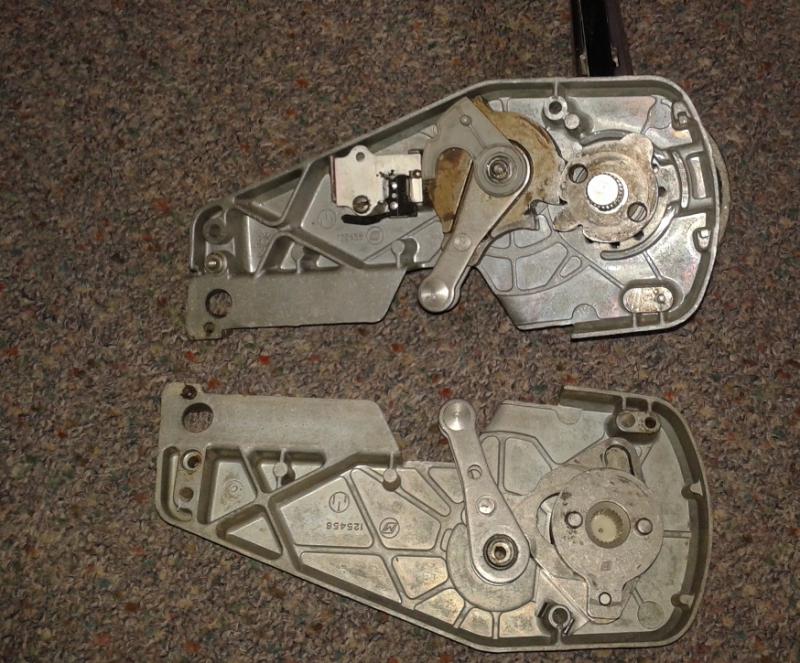

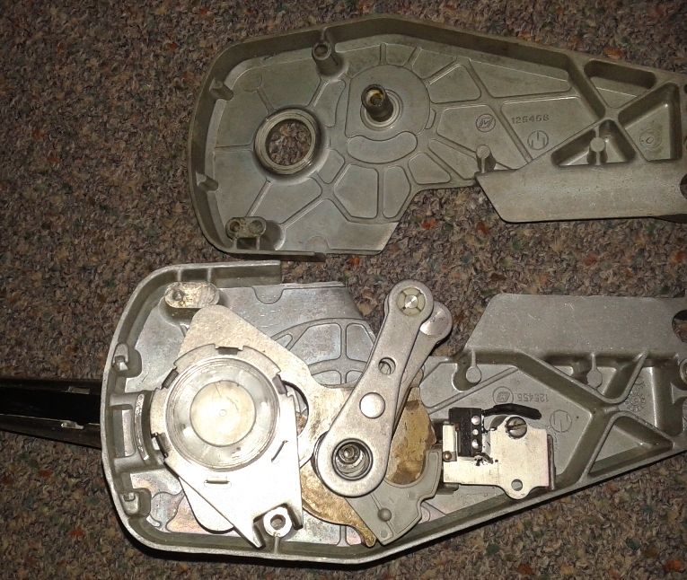

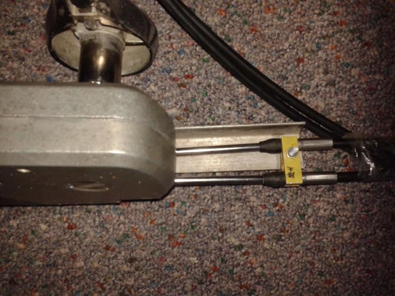

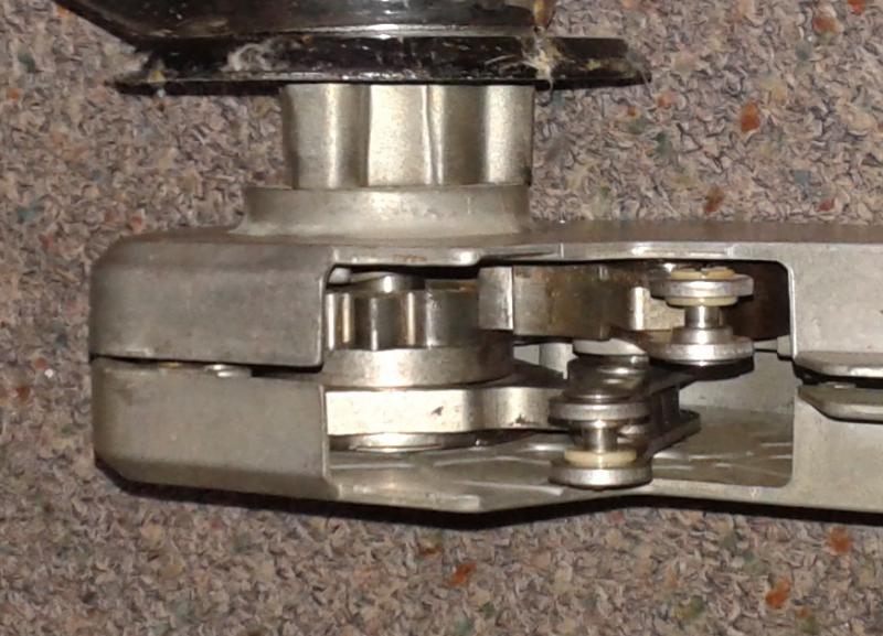

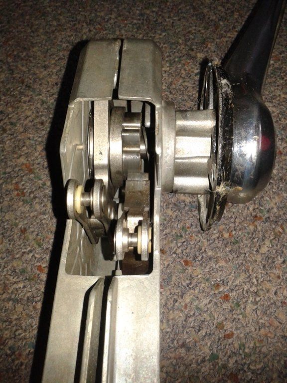

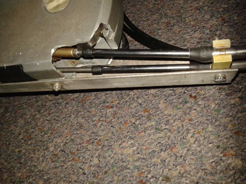

сегодня разобрал ДУ ОМС врезное, стоял на правом борту....ну и очень мучает сомнение что он встанет на ЛЕВЫЙ борт ! Подскажите ДаА или НЕТ.
zavitay
04.07.2012
6 355
379
Стрела
Так оно вроде как под левый? По мому на правый его хрен поставишь. Посмотри как я троса на дистанции совковой закрепил. Тема дистанция.
912
Никаких проблем Саш!... просто переверни :yes:
Саня С
16.03.2012
3 263
134
Merkury 8М

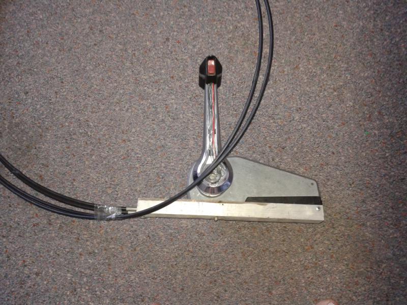

а скорость и газ будут наоборот или по нормальному? Ручка на другую сторону не переставляется.
:unknown:
912
Саш, так переверни и посмотри как двигаются тяги... если вперёд/назад будет "наоборот"(скорее всего) - привыкнешь легко :pardon:
Саня С
16.03.2012
3 263
134
Merkury 8М
:? да придется раком...все на оборот
Саня С
16.03.2012
3 263
134
Merkury 8М

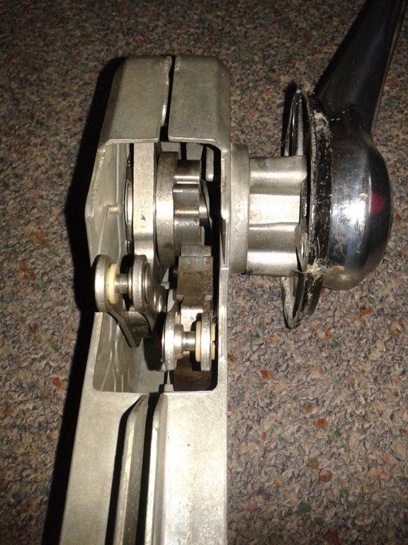

Сижу и меня ДУШИТ ЖАБА.... наверно буду руль и газульку на правйы борт кидать. Бордачек придется или в утиль или сексом с ним занятся...
zavitay
04.07.2012
6 355
379
Стрела
нарисуй схему движения рычагов.
Саня С
16.03.2012
3 263
134
Merkury 8М

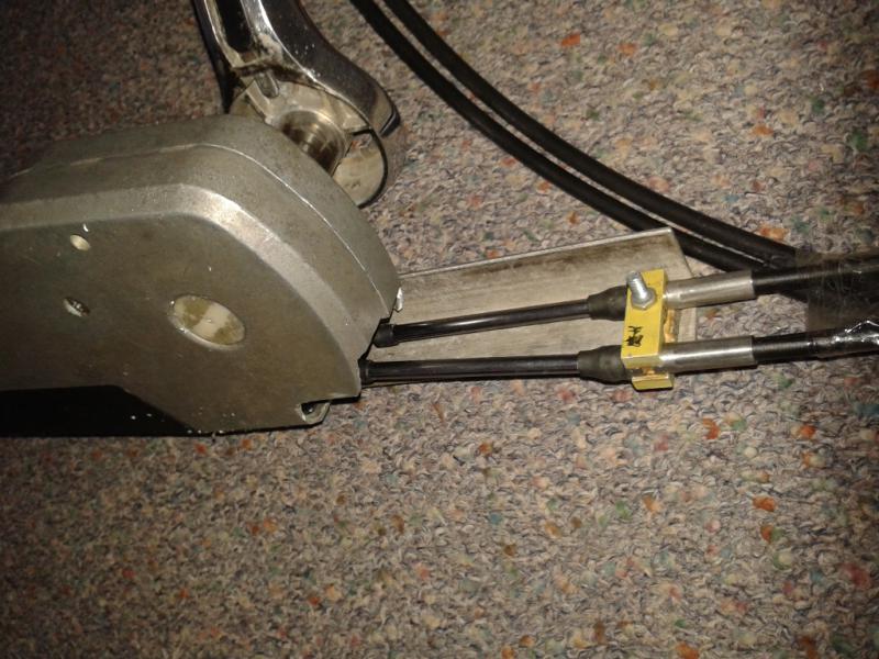

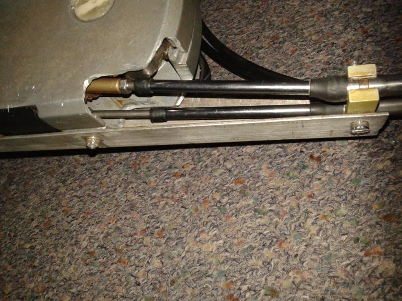

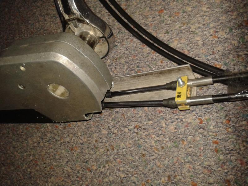

Решил проблему с Постом... тупо выпилил кусок пульта и прикрутил троса с обратной стороны. Теперь все работает как положено ..веред-ВПЕРЕД, задняя- НАЗАД.

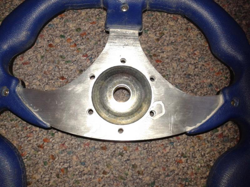

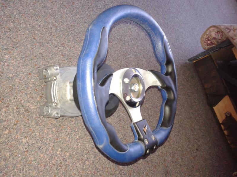

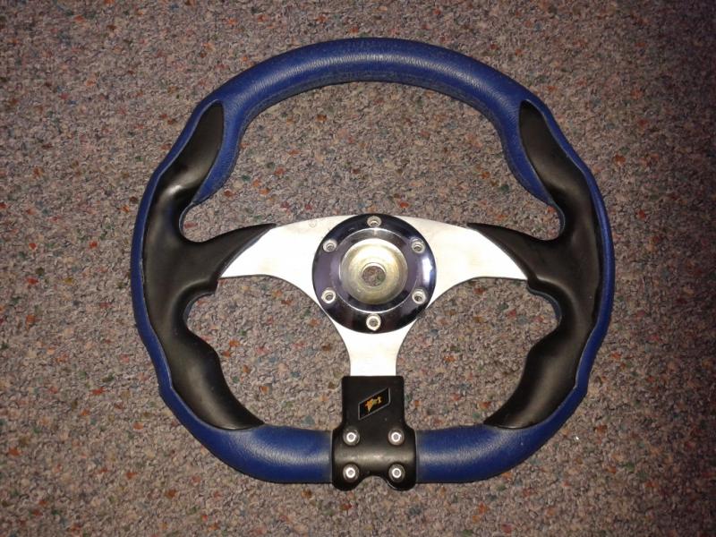

бЫЛИ КУПЛЕННЫ И ПЛСТАВЛЕНЫ ПЕРЕХОДНИКИ КАК НАКОНЕЧНИКИ НА ДЖОНСАНЕ И ЭВИНЕ.

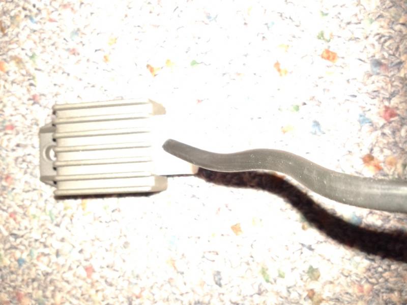

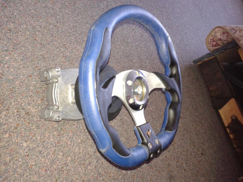

... приобрел авторуль и какие то упорные шайбы с ВАЗ 08-02 шт. для установки на лодочный рулевой редуктор. Ну и регулятор напряжения с хонды-дио.

Да еще!!! При пакупке рулевого редуктора рекомендую разобрать и смазать!!! Вообще сухой....мослом только пахнет

Сань,почему тупо! Очень даже умно! Армейская смекалка!
