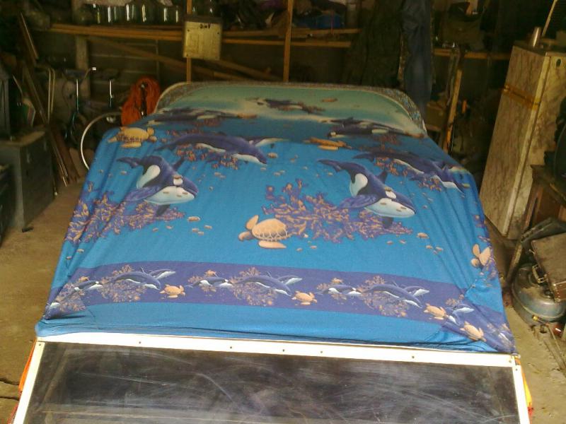

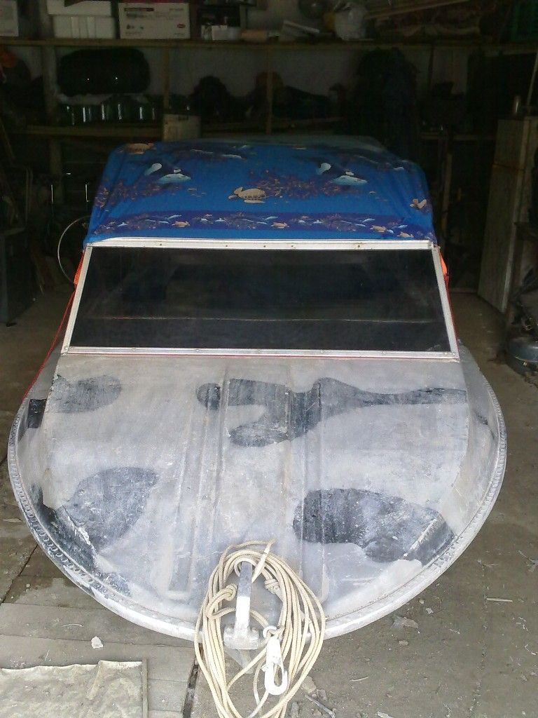

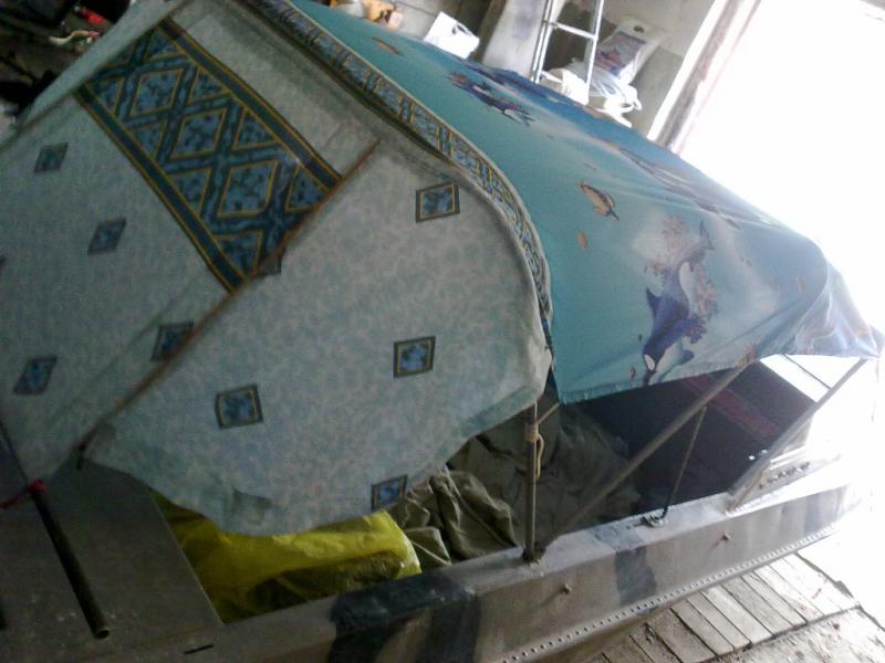

Вот поменял лобовик, затонировал. кинул новый тент и.....немного лоханулся. Почему-то сшил на 20 см короче.

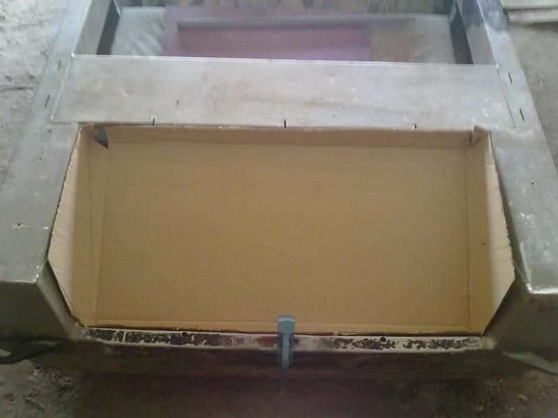

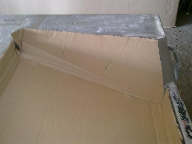

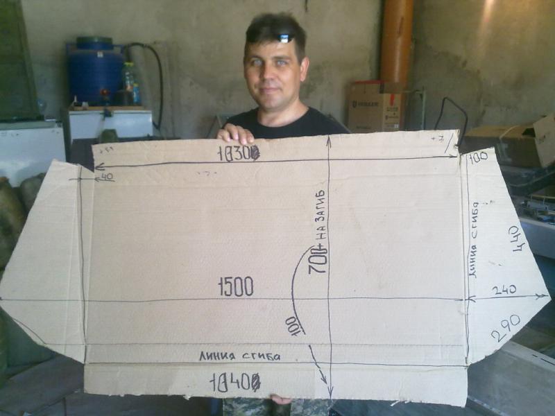

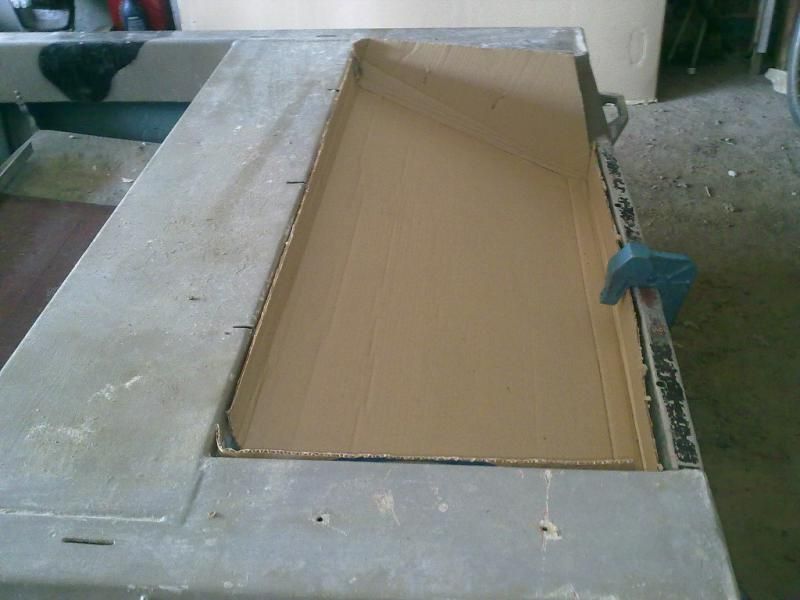

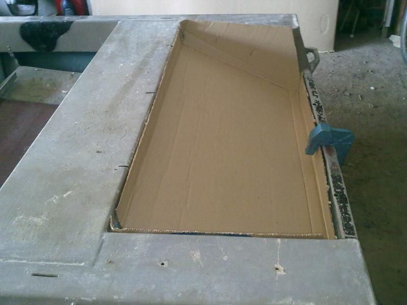

Выкроил из картона рецес.

в Знаменске, Волжском, лист АМГ не нашел ....Завтра в Волгограде гляну. Надо 1500х700.

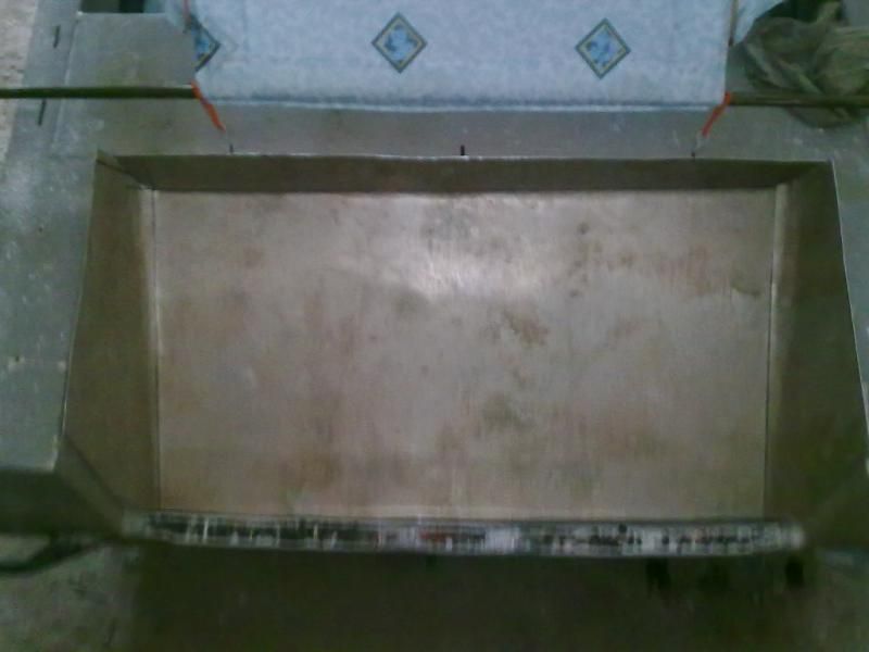

помогаю товарищу. изготовили два самосильных рецеса. Завтра скину размер.

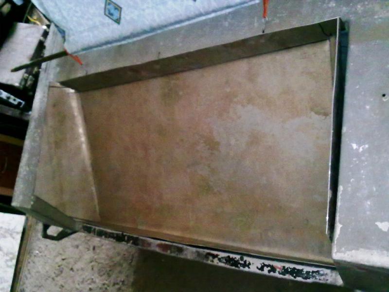

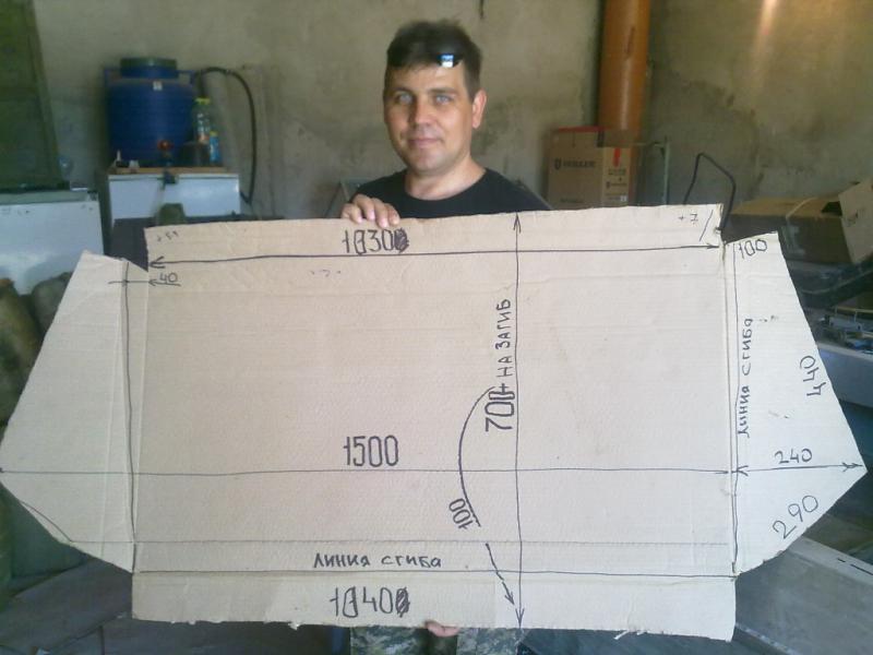

размер рецеса на Крым М

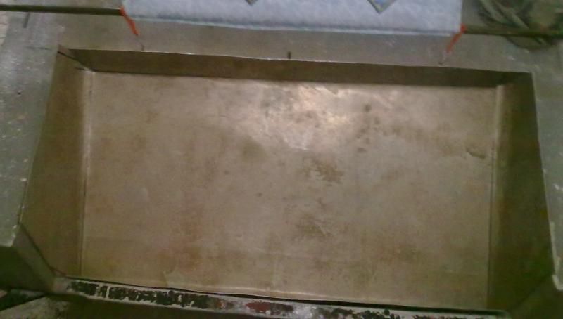

Само отливной рецесс в :pardon: металле.

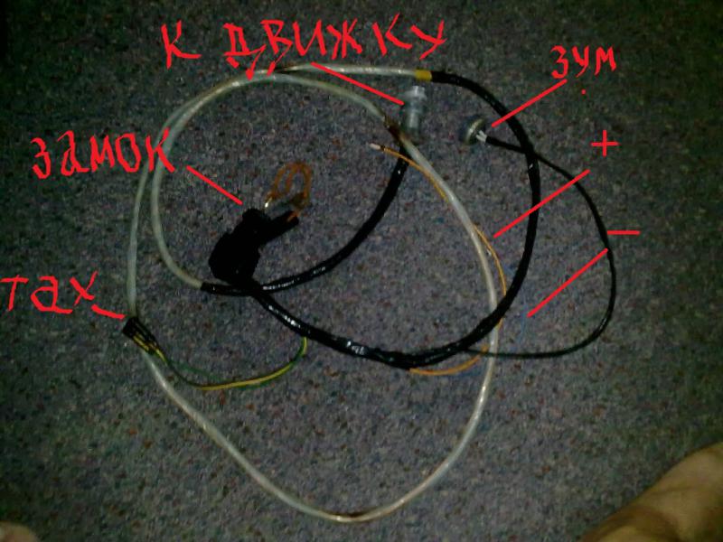

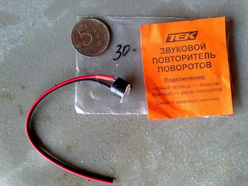

на моторе есть индикатор перегрева (красный светодиод) делаю проводку на панель. Перенес замок зажигания. провода для тахометра. Хочу вместо светодиода что то звуковое. Подскажите что можно поставить?
Саня С сказал(а):
... Хочу вместо светодиода что то звуковое. Подскажите что можно поставить?
Сань, раньше в 70-80е выпускались звуковые "дублёры" для "реле поворота", "ручного тормоза" для совавтопрома, пищало от 12V достаточно громко :crazy: , а сейчас наверное можно какуюнить "штатную пищалку" от "незакрытых дверей" или "непристёгнутых ремней" например ;)

Купил за 30 руб. Доделал проводку .Зум работает.

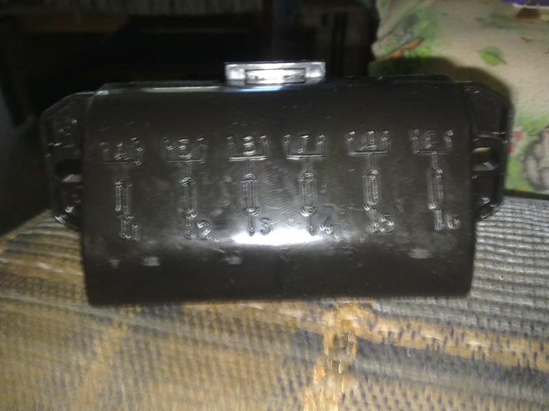

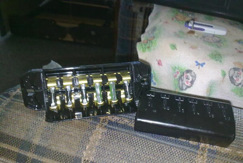

Купил с классики предохранительный блок -120 руб.
Сань, а почему не "лепестковый" блок?... он же ИМХО удобнее :pardon:

что было...был еще за 1800
