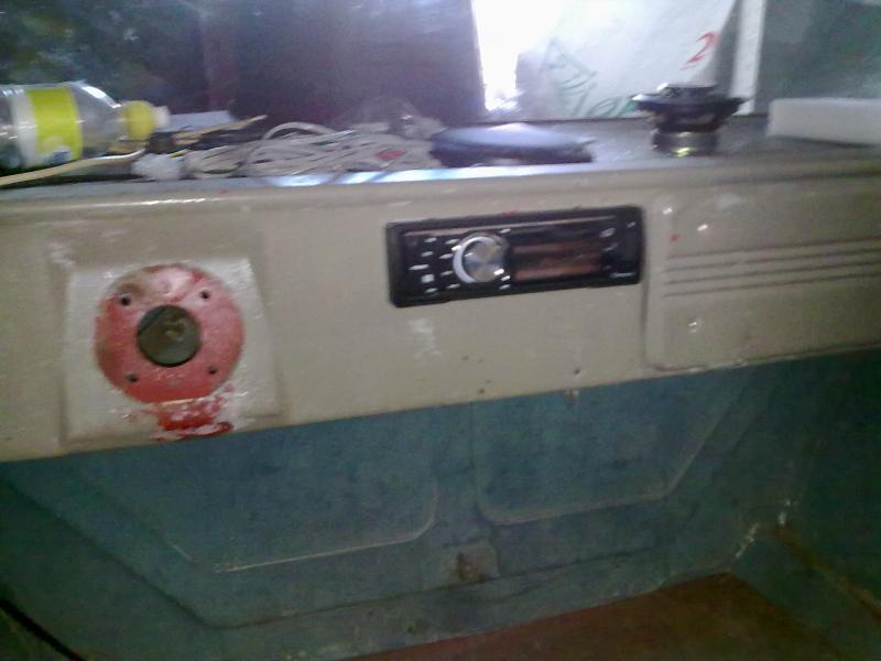

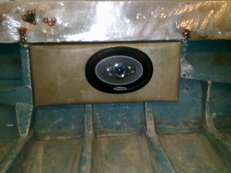

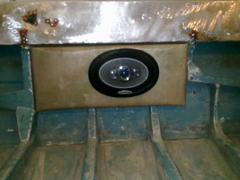

Ну вот дальше.... врезал магнитолку и изгоровил вставки под заднии динамики.

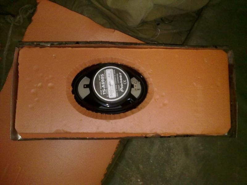

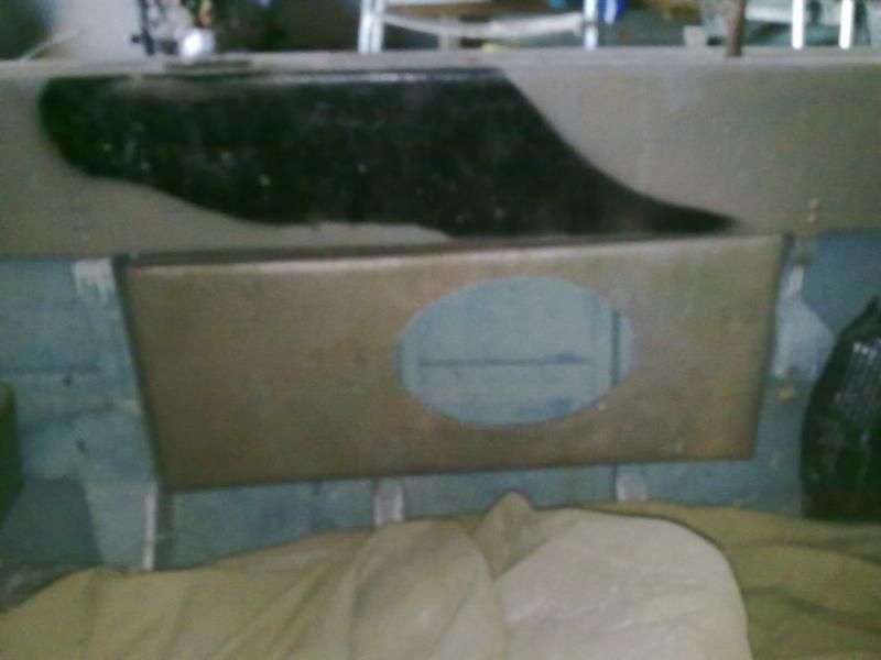

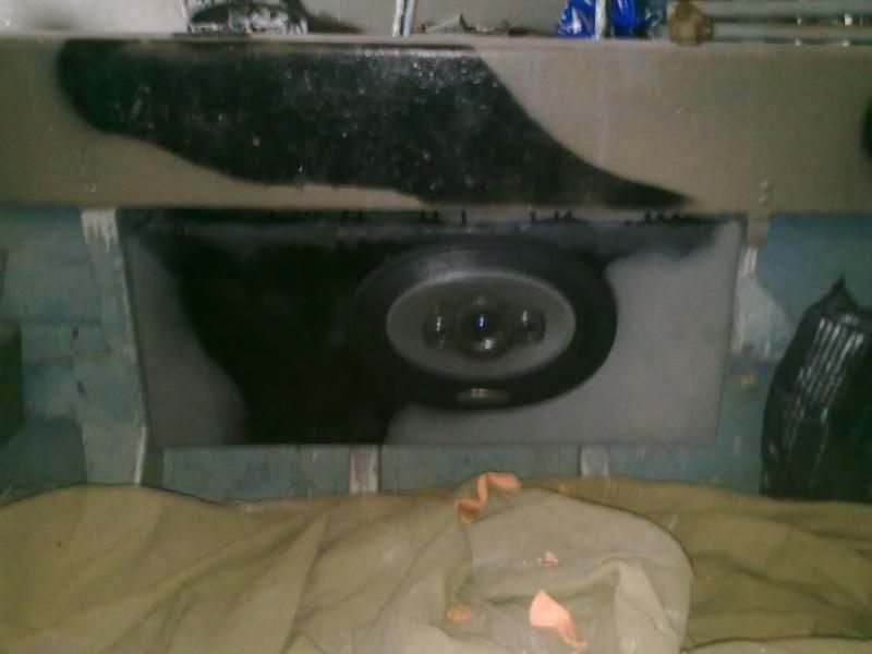

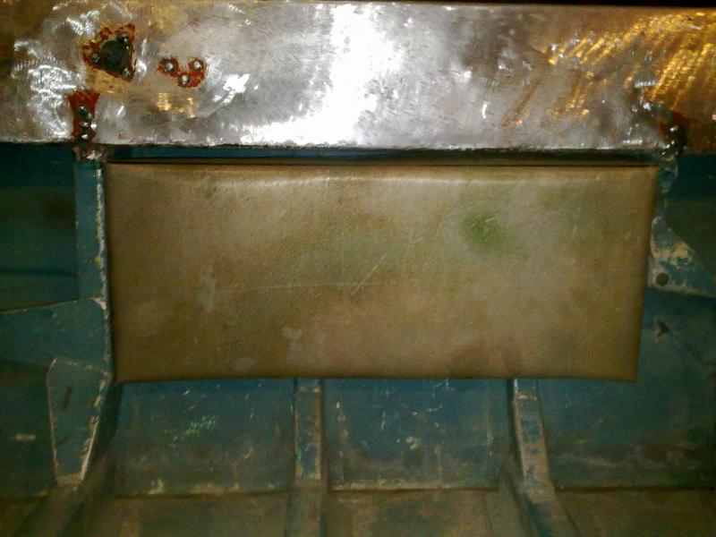

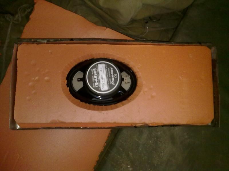

Крымы как "калаши" мерил по другому (Веталь Т) а сели как родные на место. Внутри борта буду оклеивать подложкой для ламината а сам короб пенопластом для фундамента
....колонки - поплавки, два в одном !

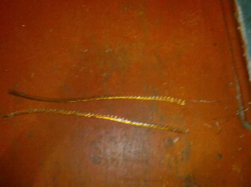

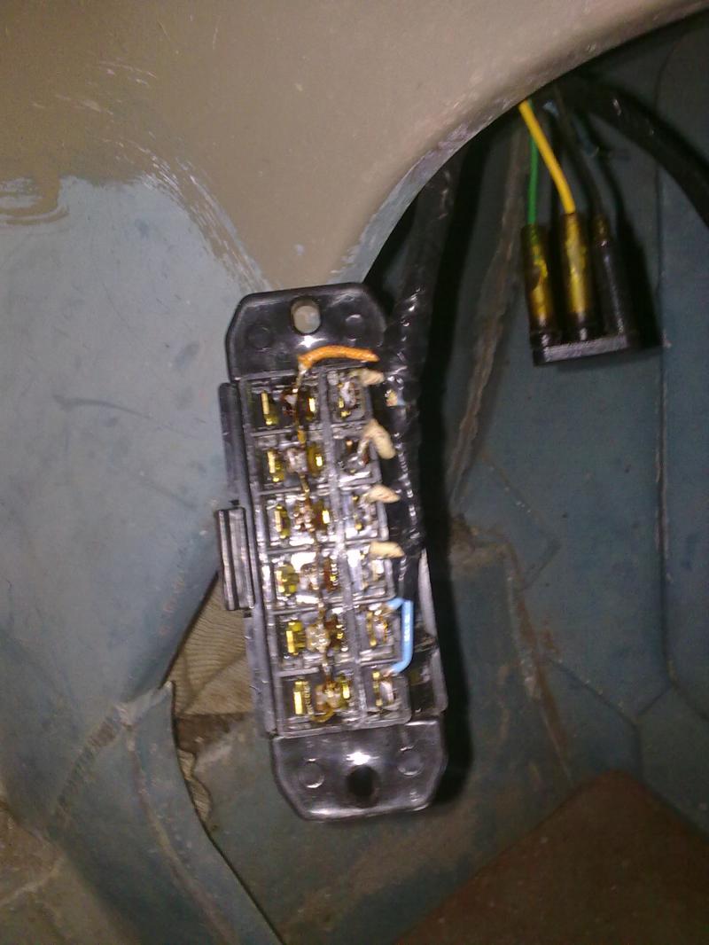

Контакты все таки припаяю а то влага тряска. Вопрос к автомобилистам какие лучше провода на колонки? Пойдут любые?
В автомобильных магазинах продают для колонок, для лодки вполне подойдут. Лучше бери разноцветные.

tushev сказал(а):
тоже так думаю :crazy:

Саня С сказал(а):
tushev сказал(а):
Их можно пропустить в кембрик, так меньше будет изоляция протираться на проводах от вибрации.

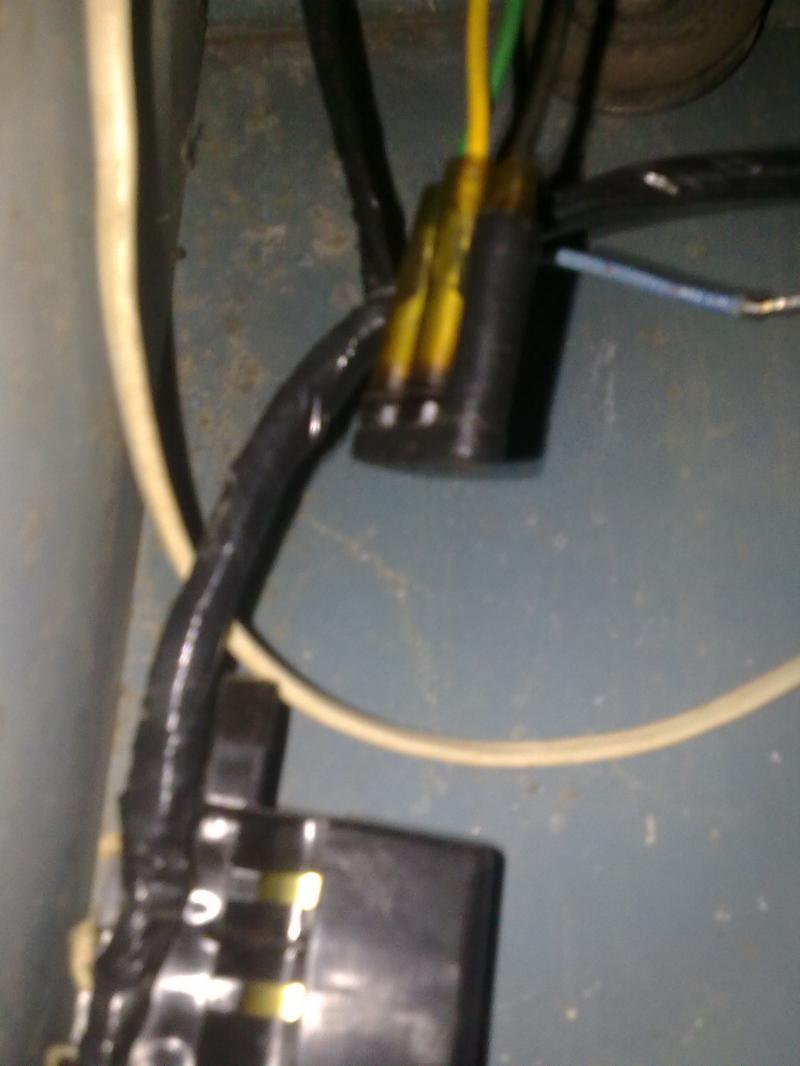

...Андрюшка да там уже столько изаляции. Бросил 10 проводов от мота. пару на сигнал. пару на освещение рецесса....

Саня С сказал(а):
tushev сказал(а):
Саня С сказал(а):
tushev сказал(а):
Я бы минусовой провод бросил один, а под панелью сделал бы от него разводку по потребителям. Зачем тебе кидать кучу минусовых проводов когда можно все это сделать на одном. Так-же можно под панель завести один плюсовой и сделать от него разводку на потребители, вот куча твоих проводов и уменьшится. "Надо Шурик надо." :good:

Я так и сделал с +
что то на корме нужно подключать!!! (см. 1 страницу)

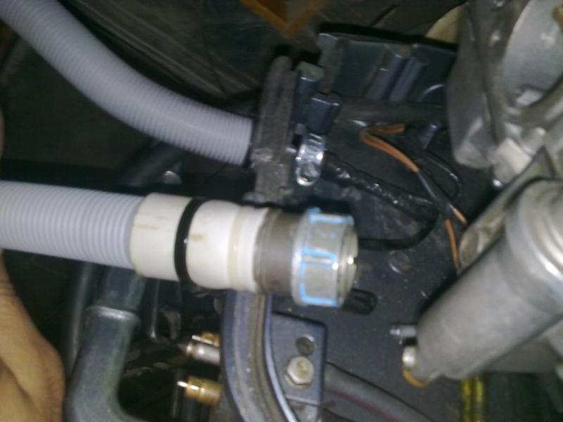

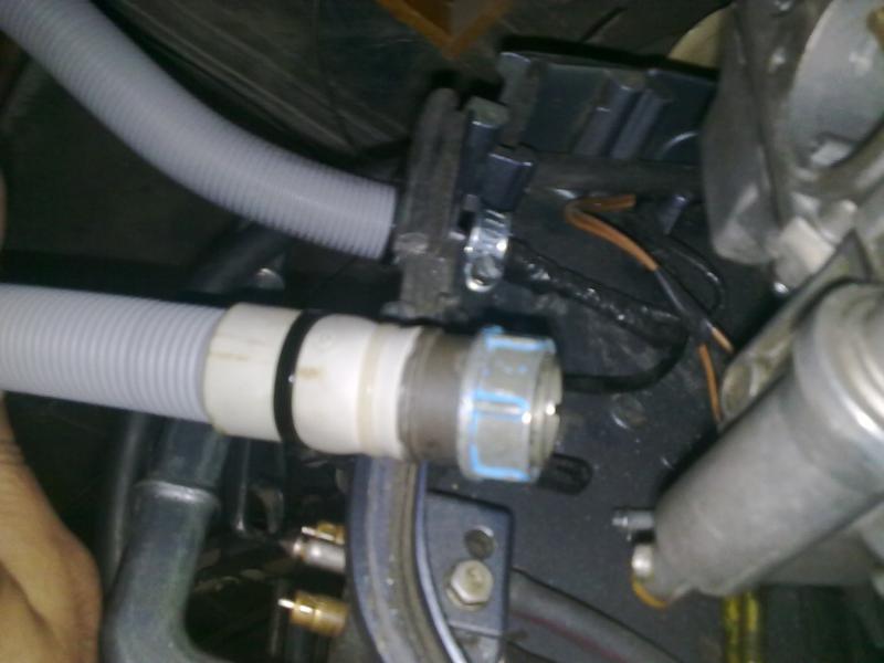

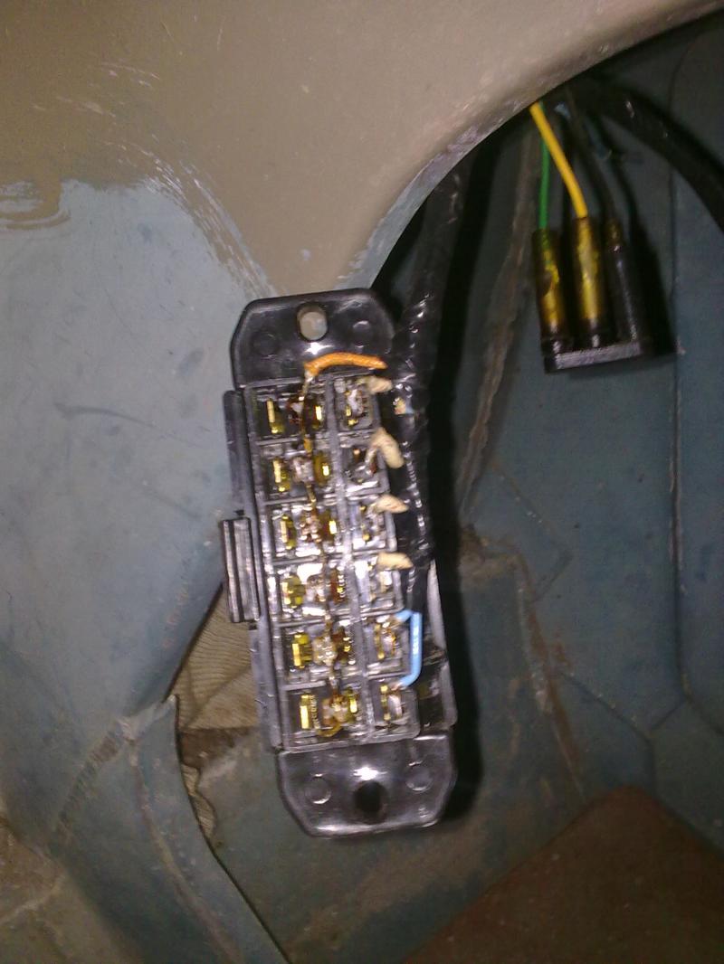

Проводка на мотор с панели готова. на мотор поставил шланг для слива со стиралки. Осталась панель для другой аппаратуры....

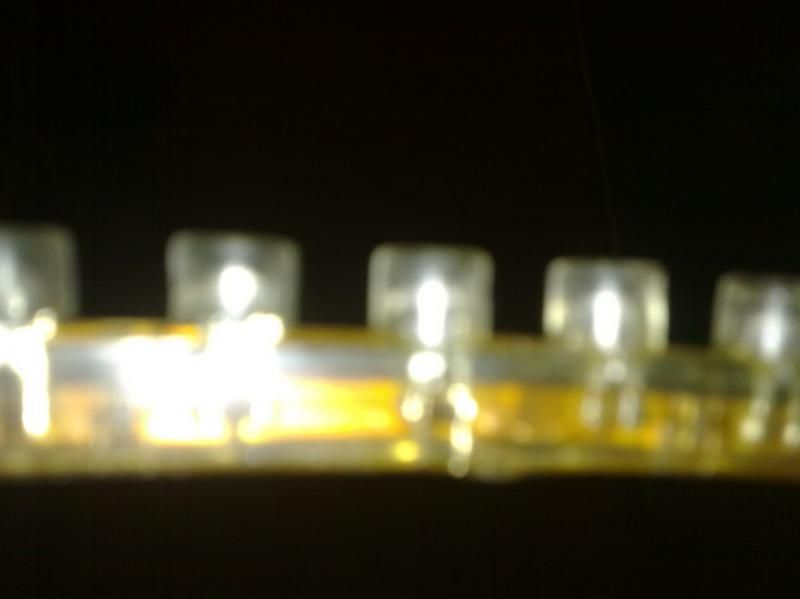

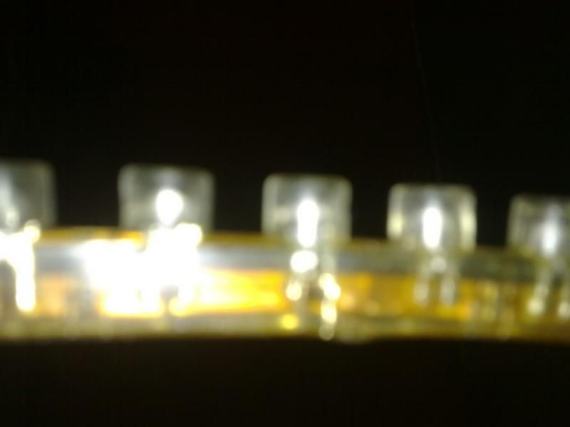

Купил светодиодные ленты по 50 см. красного и зеленого огня. Цена в Казахстане по 100 руб.

Они водостойкие ?
Сделай снимок ночью и выложи фото, мы оценим, а потом ты нас всех снабдишь из Казахстана такими ленточками. Уж очень вкусная цена.

да, они с силиконе.

продован сказал есть и по метру.....
вечером в цвете скину фотки

У нас есть такие которые обклеивают такими лентами свои авто,но качество Поднебесной оставляет желать лучшего... у товарища даже зиму не отстояли.А на воде ИМХО сезона не простоят.
это не лента, светодиоды как в фонарях плоские вставлены с силикон и имже залиты.Горят даже подводой

Саня С сказал(а):
Шурка покупай бухту, по форуму разойдется :good:
Я подобные трубочки брал, только на 220 вольт, прикольная штука.
