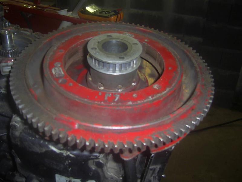

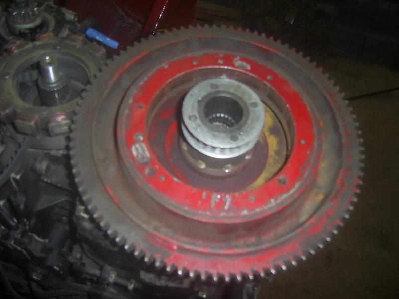

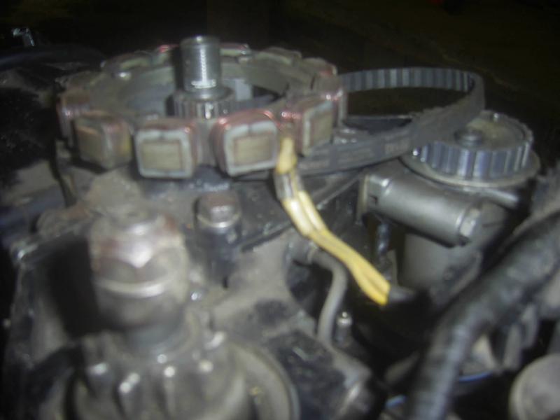

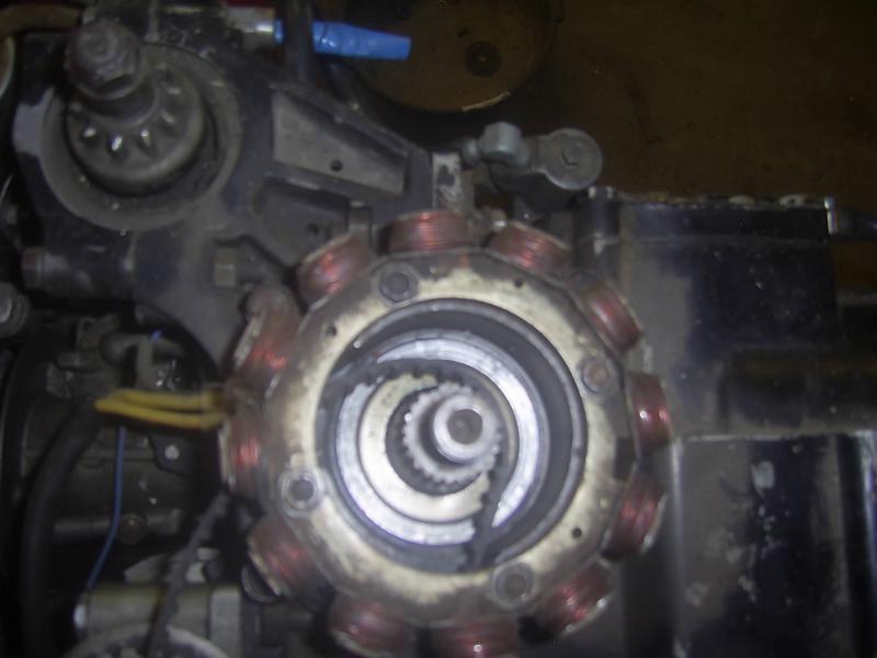

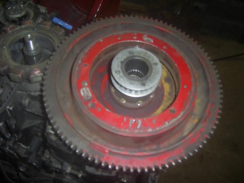

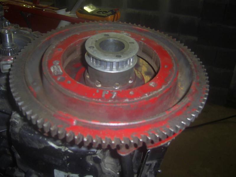

Макс, ИМХО сначала нужно увидеть что с магнитами маховика, потом ужЕ решать какая зажигалка подойдёт :yes:
Вот седьня с утричка скинулмаховик

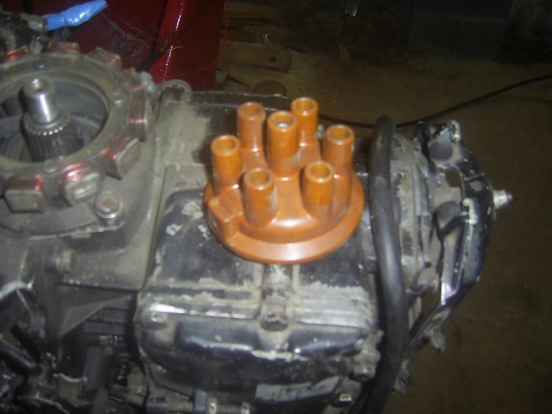

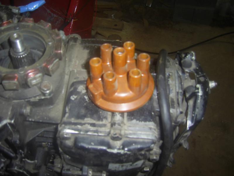

вот такая крышка трамблера стояла :?

Макс, а ты выставил ВМТ в первом цилиндре и запомнил как стоИт трамблёр в этом положении? Или ты нашел заводские метки для сборки? :?

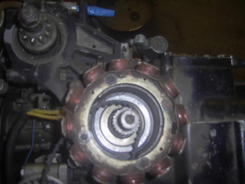

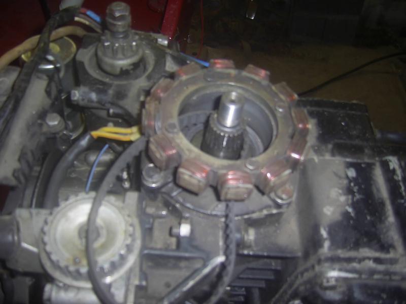

Макс а в чем выражается убиенность мотора?мож попробовать завести?какие симптомы ?опиши искра топливо и тд.

В общем компрессия нормальная :yes: нет машинки, провода оборваны, тож хочу запустить, послушать, а там и выводы делать, :yes: Просто хочу нормальную зажигалку поставить, возможно ли это :?

Рудольф сказал(а):
Крышка трамблёра похожа на крышку от Газ-52!
очень похожа, завтра посмотрю 52ю................ Где взять родную :?

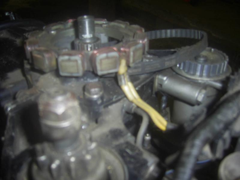

Не пойму какая зажигалка ,это что? и для чего?

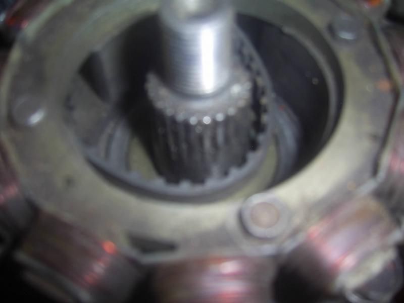

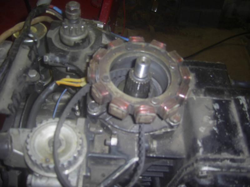

Катушек не видно на фотке,есть-ли две катушки намотанные мелкой проволокой,крупной это генератор.
Что в трамблере стоит?
Мотор старый это,точно. сил 50-55.точно по фотке сказать трудно, хотя есть и 90, на три горшка.
Если взвесить движок, то можно силы точно установить,вес везде указан. или по обьёму можно размер поршней-бы.
50-60 моторы намного легче весят 90силных.

Мотор весит 76 кг( без колпака)................... скорей всего 50ник :yes: вскрывать в этом сезоне не планирую......... Вобщем в выходные целый день мучал моторчик, искра нашлась, завел!!!!!!!!!!!!!!!!!!!! :eek: Водичка бежит, не гремит!!!! но, трамблер стоит от газ 52!!!!!!!!!!!!! :crazy: такты не совпадают, мотор пердит,чихает и т.д.НО самое главное мотор ЖИВОЙ :yahoo: сейчас переделываю зажигалку..................
