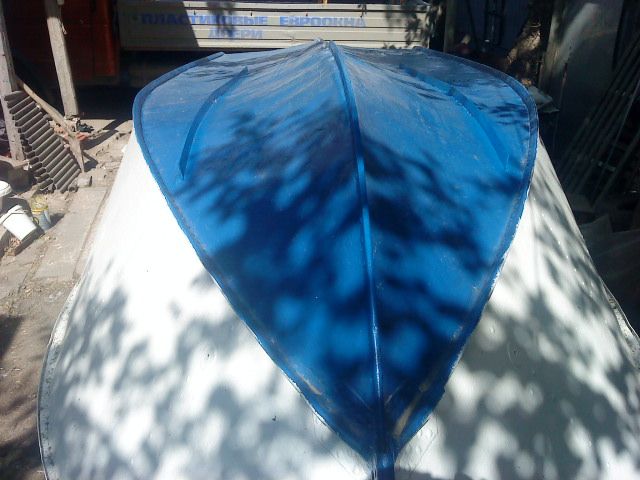

Толк наверное будет установив их(гидрошайбы) на место "второго редана" разделив расстояние от киля до заводского редана - пополам,но не доводя ~ см. 70 до транца.Работать будет :cool: .
З.ы.Новичков не бьём. :D
почему не довод до транца?
Потому, что пропадёт площадь опоры на корме, и ИМХО на скорости лодка будет неустойчива как "неваляшка"стремясь выйти на эту ууузенькую полоску и это будет уже небезопасно(если скулой цепанёт) :yes: . Кто-то на форуме делился впечатлениями, что на Проге(правда П-2) даже АКП поднятая вровень с днищем на скоростях даёт слегка похожий эффект :pardon:
Знаком с этим эффектом, как-то раз решил избавится от брызг летящих от редуктора мотора, поднять повыше не было в тот момент возможности (пришлось бы переделывать транец), установил на корме пластину из нержавейки. На воде получился эффект, как будто лодку поставили на асфальт на киль и она все время падает то вправо, то влево и соответственно не возможно прямо плыть.

Володь ИМХО все "устранения" недостатков П-2 приводят к "устранению" неоспоримых преимуществ(достоинств) этой лодочки(пожалуй кроме гидрощайб, но это возвращение реданов удалённых горе-рационализаторами) :yes:
ИМХО поперечный редан точно не решит проблемы ударов о волну... скорее только усугубит(а "лыжа" без этого редана - ну никак) :pardon:

Саш, вот как вариант.. "утянул" с "Фрегата"... Сергей(Брат с Севера) выкладывал(с извинениями и большое спасибо :) ):
ИМХО спереди можно "на нет" плавно и не сводить, а просто сделать "болгаркой" косой срез на ~ 10см. длины :yes:

А не лучше будет, если эти уголки загнуть впереди к скуле, а не к килю???
Denis85 сказал(а):
Привет всем.
Да легко!...
...ток не "загибать к скуле", а оставить прямыми :yes:
