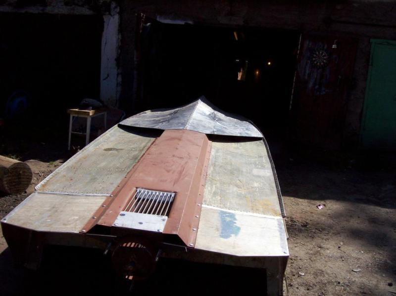

Чет Ерунда какаято :unknown: Не стыковка!- идет на корму дифферент (на пяточке) а лист спереди нахрена?
Объясните :pardon:
Вот так когда редан устроен понятно как работает
"Лист спереди" поднимает весь корпус лодки, и "работает" только небольшая часть этого "листа"(редана) и "пяточка". На МКМ же практически вылечели(с помощью подобного редана) конструктив обводов(отгиб транца) для малосильных моторчиков(Москва(малая),Ветерок) и гоняли на Вихрях. :)

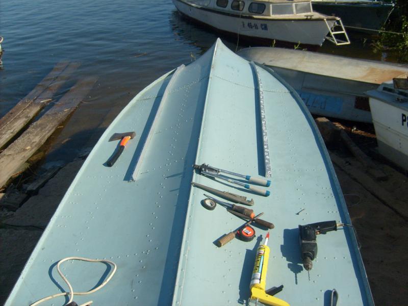

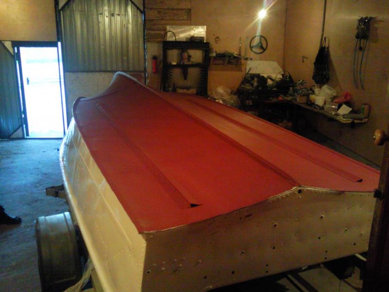

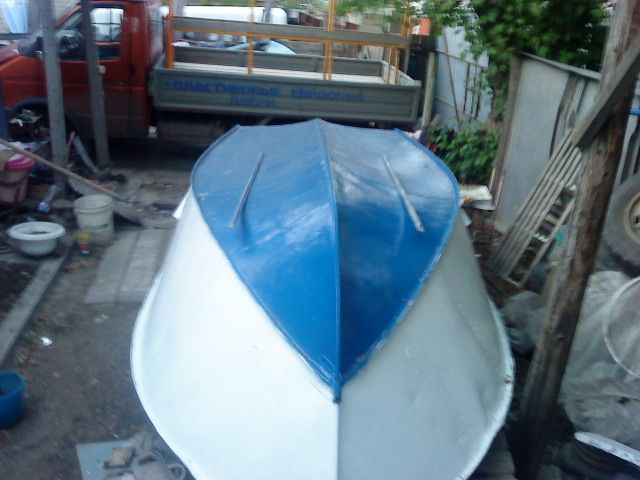

2 Дмитрий (lednic606), чем хотите клепать гидрошайбы? Я буду пробывать вытяжными закрытыми заклепками.
ЗЫ. мыслю под одну тридцатку шайбы надо разносить шире чем у Добермана.
Андрей я буду то-же клепать "вытяжными-герметичными"... размеры 4,8х12мм :
Вот прочитай :
http://forum.fregat.kiev.ua/прогресс/838-реданы-на-прогрессе-4.html
http://www.barkas.net/forum/viewtopic.p ... bc803f2be0
http://forum.motolodka.ru/read.php?f=1& ... ply_873965
здесь и под 30ку и под 40ку... Я хочу добавить ещё кое что от себя, но отпишусь когда будут результаты. :)

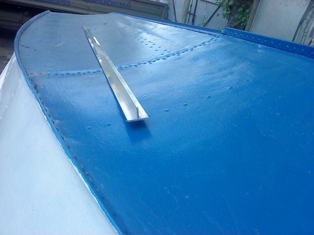

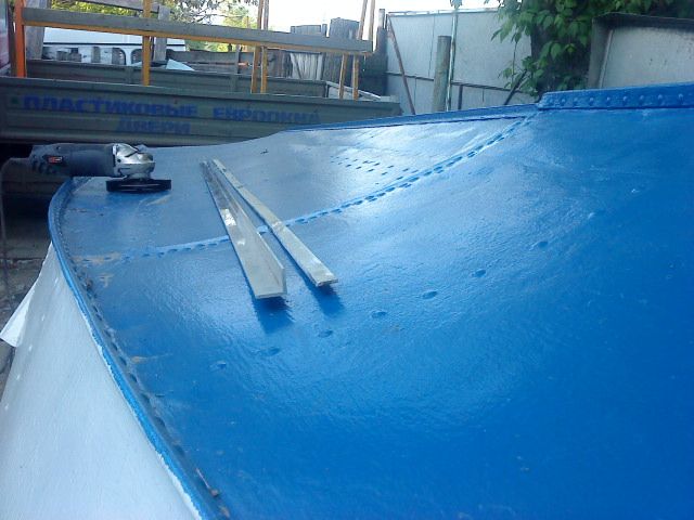

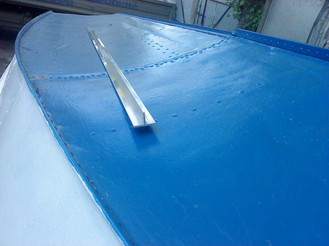

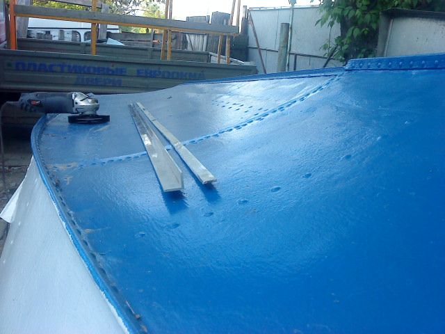

Для "гидрошайб" искал уголок как советуют 30мм.х30мм.х2мм. .. в итоге "индейская национальная изба" :unknown: есть только 1,5мм, а это на мой взгляд маловато :( ... пришлось брать Тавр 40мм.х25мм.х3мм. и с помощью маааленькой болгарки Тавр превращается... превращается Тавр... в Уголок 25мм.х23мм.х3мм. :D ... надеюсь 5мм. недобора высоты особо не повлияют :yes: :)
sergey081965
10.04.2011
4 323
508
Мурманская область
Флагман-420
Москва-10,5, Ямаха-30.
Re: Замученный Прогресс-2М - реанимация
Дмитрий, думаю, зря обрезал тавр, лишняя работа. какая половая разница: уголок или тавр. тавр и приклепать можно по двум полкам - прочнее стоял бы. хотя тебе виднее.
sergey081965 сказал(а):
Дмитрий, думаю, зря обрезал тавр...
Не Серёж, не зря... его ещё гнуть перед клёпкой по профилю днища, кривизна двойная, так что тавр не согнул бы, тем более 3мм :shock: ... а, так то да... если прямой, то я б и не загонялся :yes: :D , и действительно крепче б закрепился полочка то небольшая :(

Не Серёж, не зря... его ещё гнуть перед клёпкой по профилю днища, кривизна двойная, так что тавр не согнул бы, тем более 3мм :shock: ... а, так то да... если прямой, то я б и не загонялся, и действительно крепче б закрепился(полочка то небольшая :( ) :yes: :D
Надо было "отпустить" - нагреть паяльной лампой и облить водой, а через месяц он бы опять набрал свою твёрдость.
Игорь он(тавр) не Дюраль, а АМГ... его греть ненадо :pardon: ... но всё равно спасибо :)

Если тавр из АМг и, как Вы утверждаете, "мягкий", то зачем его было обрезать с одной стороны? Сергей (sergey081965), как я понял, именно этот вопрос затронул. А отпускаются и дюралюмины (Аl-Cu-Mg) и сплавы АМг (Аl-Mg-Mn). Дюралюмины (в быту дюрали) - мужского рода... :)
Игорь я ясно написал, что 1,5мм. уголок - МЯГКИЙ, 2мм. уголков не нашёл :unknown: , поэтому взял Тавр 3мм. толщиной :good: ... 3мм-й Тавр гнуть хреново! :eek: ... всё.

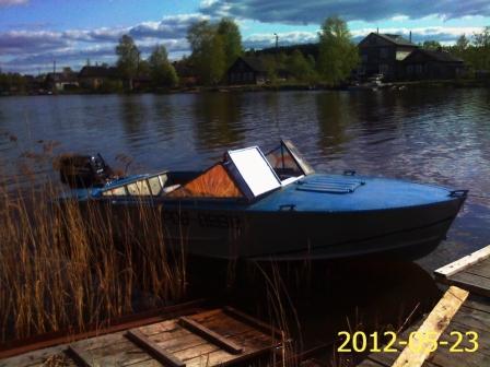

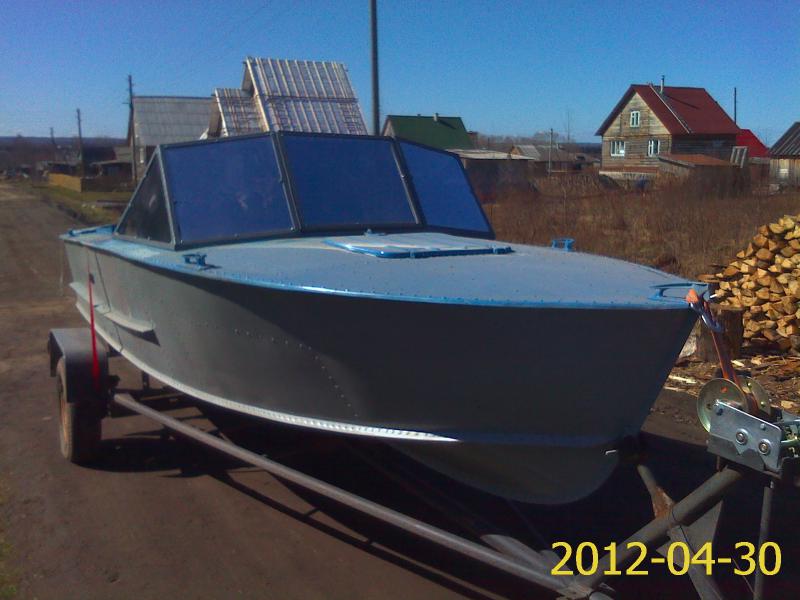

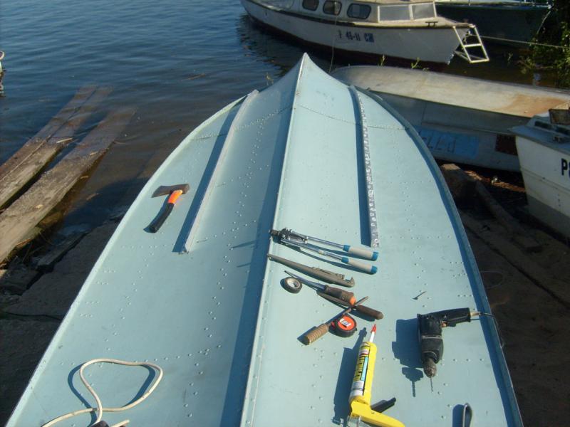

Вот сегодня положил с прицепа на воду, 3 недели ударных трудов закончены. Уголки клепал 30*2, правда заклёпок ушло не 200 а 100 шт по 50 на уголок, размер брал такой как у добермана . Только продлил на 20 см в перёд и срезал на нет , фоткать не стал т.к. фоток уже есть - зачем одинаковые?Мотор Seil40, в связи с покупкой машины на японский не хватило. Перегнал в лодочный гараж. С положением трима не игрался. Скорость получилась 49.5, в 2/3 газа 42-44 км. Брызг нет , волнообразования тоже. П2м у меня первый купил в конце лета, пробовал до уголков на воде только под 15, проверить на течи, скорость была под полным газом -32-33 км и после 30 чувствовалось что даже 15 начинает зажимать нос в низ- здесь такого нет. Здесь такая примерно на 1/3. Знаю, знакомые у меня П4 с Джонсоном50*4тк ходят 52-54, думаю результат по гидрошайбам достойный.

Клепок тоже, к стати, по 50 на каждый ушло.
