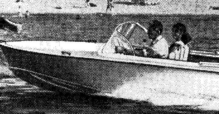

По идее, будет больше загребать воды под днище, что еще больше поднимет нос. На малом ходу возможно будет притормаживать. И скажите, пожалуйста, стоит ли делать такие манипуляции с куйбышевским прогрессом?
С Куйбышевским вполне можно, но ИМХО не обязательно. Если вот только повторить 2 пары коротких гидрошайб :good: ... которые ДОЛЖНЫ быть на П и П-2
...исходя из начального проекта
Denis85
16.10.2013
Денис
Нептун 23
Спасибо. Буду думать стоит ли... Вроде идет хорошо(35 км/ч на нептуне23, 2 человека, на глиссер быстро выходит), единственное что стремно, когда вдоль на волну от впереди идущей лодки наезжаешь, он на бок сваливается. Этот эффект пропадет после установки уголков? И если ставить иномарку 50, то может куйбышевский и так хорошо поедет? И что дадут уголки при такой мощности? :unknown:
Denis85 сказал(а):
когда вдоль на волну от впереди идущей лодки наезжаешь, он на бок сваливается. Этот эффект пропадет после установки уголков?...
НЕТ
Denis85 сказал(а):
...И если ставить иномарку 50, то может куйбышевский и так хорошо поедет? И что дадут уголки при такой мощности? :unknown:
Как раз после 40л.с. Прог начинает "липнуть носом" при увеличении скорости "после 40км/ч", поэтому и стали ставить гидрошайбы, но я походив с ними считаю, что будет лучше добавить и отгиб скулы(ооочень аккуратный) "а, ля Прогресс-4" начиная от "крепления штатных колёс" до транца... - ИМХО суммарный эффект будет радовать :yes:
