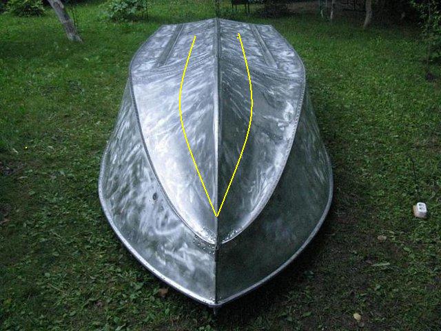

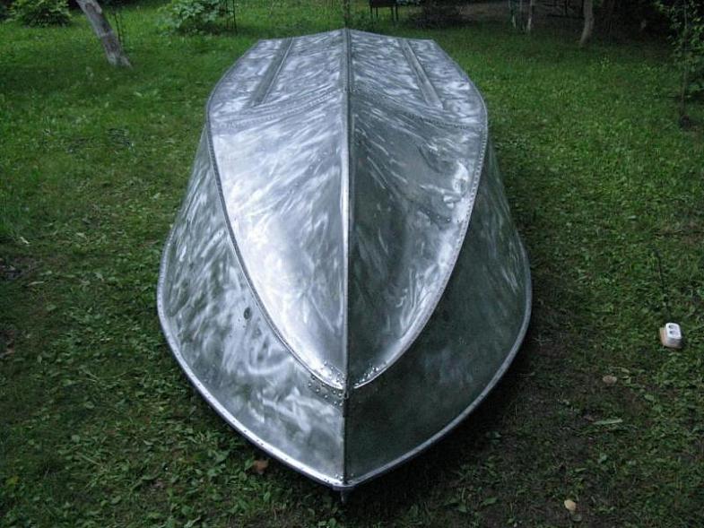

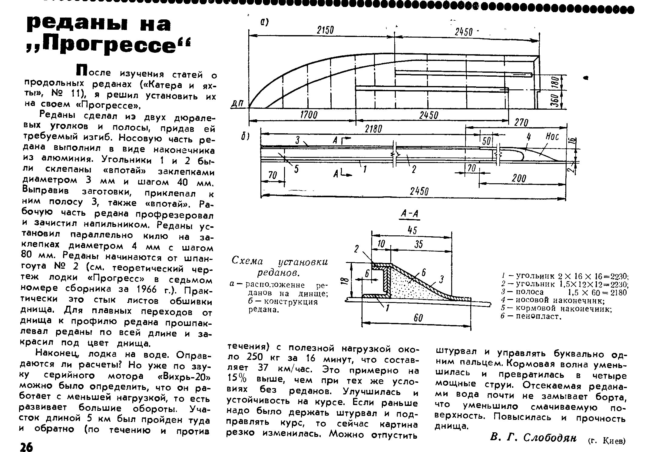

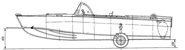

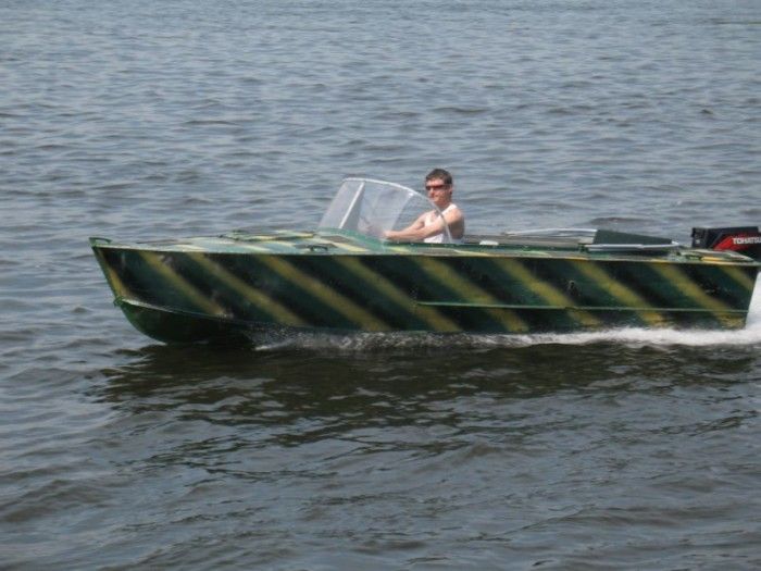

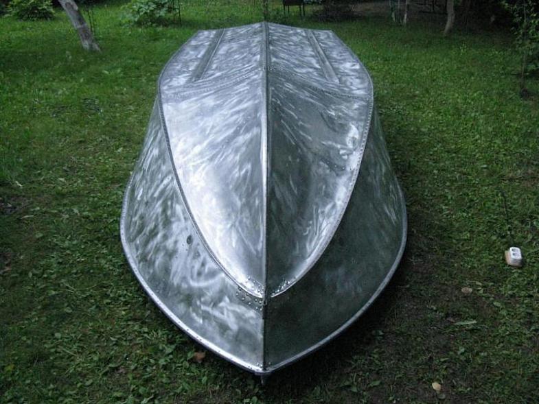

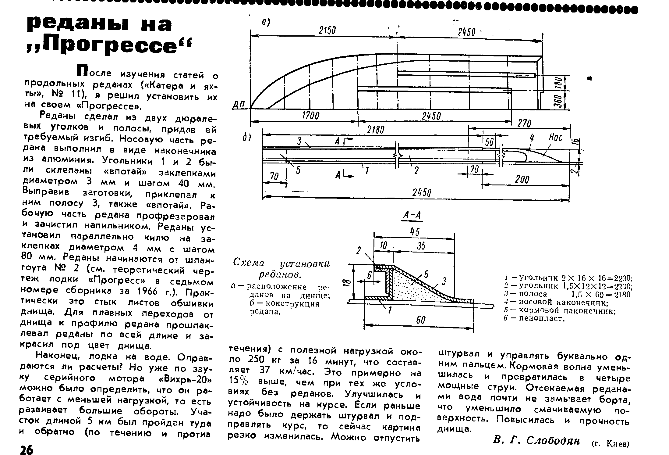

По пректу у прогресса2 в носовой части должно быть что-то наподобие реданов скорей всего он и недолжен был носом пахать. См рис из инструкции. Потом они куда-то делись и получилось что-то наподобие утюга.
Мужики делают продольные реданы из 30 го уголка(называют это почему-то гидрошайбой) говорят лодку не узнать.

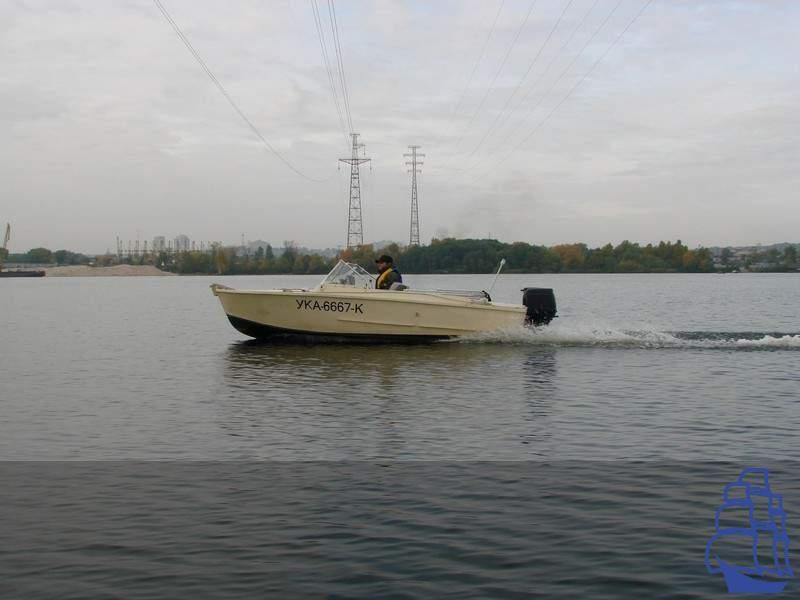

Вот так выходит из воды прогресс с уголками :) 40 МОТОРСИЧ
и еще один Тоха30

Инициатор этой доработки известен в сети как Dberman. Его белый прогресс под 40кой "моторсич"
У Прогресса 4 подобные реданы есть только смещенные в корму
Вот Вам и ПЯТОЧКА

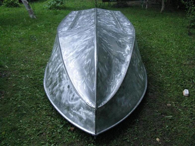

А есть ли смысл к прогу 4 добавить уголки(как на фото)? Ведь они и как брызгоотбойники еще работать должны,так? И будут ли нос поднимать?

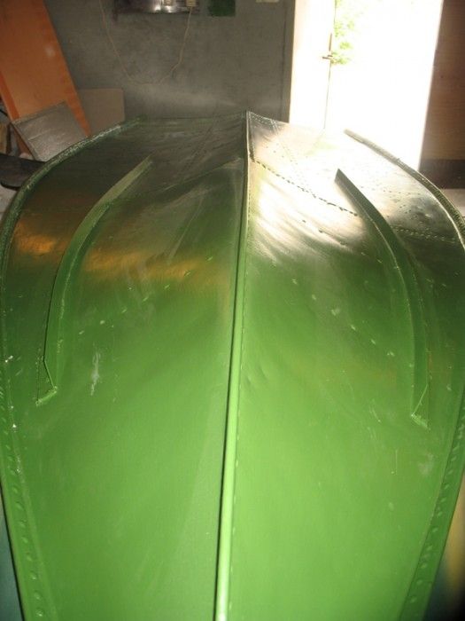

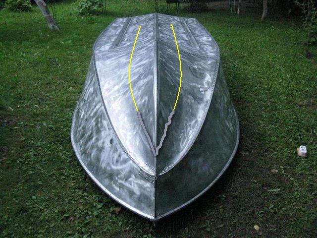

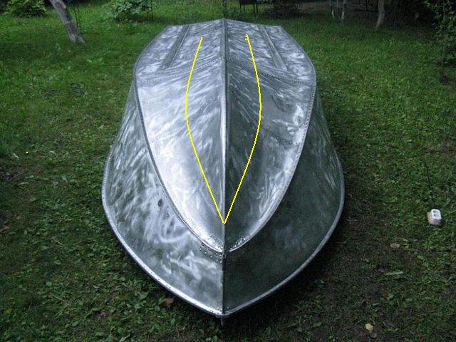

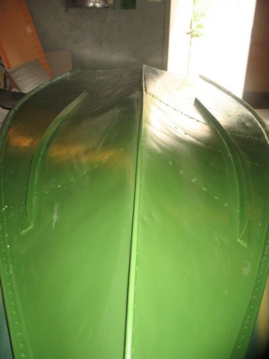

Ребята, с обсуждения поперечных реданов вы ушли на продольные. это разные вещи. тут упоминались гидрошайбы - это полноценный заменитель продольных реданов. на днище зеленой лодки - именно гидрошайбы. есть еще советское издание "Справочник по малотоннажному судостроению" - там достаточно подробно растолкована эта тема. всем успеха в поисках!
sergey081965 сказал(а):
Ребята, с обсуждения поперечных реданов вы ушли на продольные. это разные вещи. тут упоминались гидрошайбы - это полноценный заменитель продольных реданов. на днище зеленой лодки - именно гидрошайбы. есть еще советское издание "Справочник по малотоннажному судостроению"(есть он и в нете) - там достаточно подробно растолкована эта тема. всем успеха в поисках!
+1 ! И ещё 5 копеек : Заводское применение "гидрошайб" - Ока-4 !! Успехов. :D
Согласен,от темы отошли. Но не далеко! :D Проста вдоль её развернули малость... :oops:
Может новую создать?? Иль ну ее?
Я тут у Вас новичёк,так что не бейте сильно! )
И все-же касательно корпуса П4, будет ли толк от установки "гидрошайб",как на фото?
з.ы. За справочник спасибо. Нашел,скачал. Будем матчасть учить!

Толк наверное будет установив их(гидрошайбы) на место "второго редана" разделив расстояние от киля до заводского редана - пополам,но не доводя ~ см. 70 до транца.Работать будет :cool: .
З.ы.Новичков не бьём. :D
Да,примерно так и видилось. Тока до форштевня можно и не доводить,имхо. Там с загибом уголка помучаешься. А может и нет. Зима длинная,будем пробовать.
За мнение спасибо.
