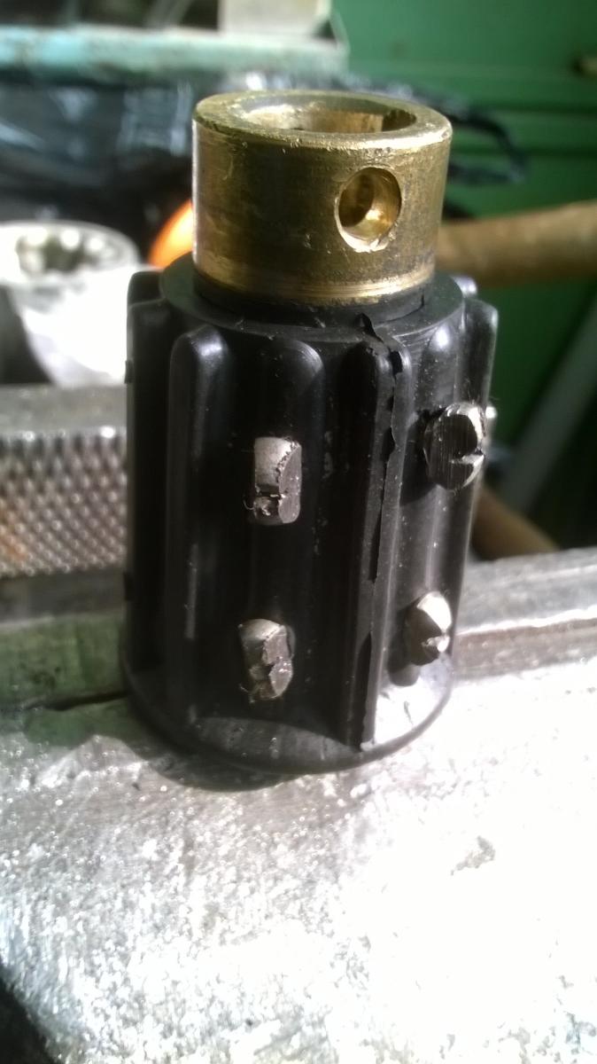

В общем, все как у всех. Оборвал демпфер. Кто-то ведь клеил? Интересно чем и какой результат. Штифтовать пока не готов. Демпфер нового образца, большой. Оторвался от втулки.

А как снять туго посаженный винт, что бы демпфер не оборвать. А то если отвертку в щель между винтом и корпусом мотора вставляешь, винт довольно легко приподнимается на резине, в то время, как бронзовая втулка сверху не двигается.
ЗЫ: вчера во время покатушки налетел под мостом на мель, винт изрядно поцарапало, немного даже металл лопасти выгрызло, но с демпфера не сорвало и вал не провернуло. Ну то, что вал не провернуло, я не удивлен, когда винт одевал (вернее сказать, набивал молотком), шло очень туго, думаю, и штифт теперь не нужен. А вот то, что демпфер не сорвало, так я сильно удивлен, ибо фигачило по мотору нехило.

зачем же ты его набивал??
нужно мудрить съемник за часть демпфера, что выступает. в отверстия, куда вставлялась шпонка нужно вставить небольшие штифты и за них тянуть. ну или большую гайку к ней приварить поменьшу (М8-М10) в большей просверлить отверстия Д4 под штифты.. и вытянуть болтом.
ступил, надо было хоть вал литолом смазать. по другому он не налазил.

тогда съемником за ступицу винта тянуть только.

За ступицу не пойдет, она поддается на резине весьма легко. Сорву. За ступицу можно было бы и отвертками с двух сторон, съемник туда не особо нужен. За втулку с дырками под шпонку надо видимо тянуть. Муфту переходную приспособить придётся.

кусок трубы с внутренним диаметром на десятку....чуть больше... конца ступицы со стороны колпачка...два винта каленых в отверстия под шпонку через тело трубы...на конец трубы приварить "высокую гайку" и рычаг...и каленый винтом вытягиваем чисто за ступицу не уродуя демпфер...это по колхозному...а можно и сьемник у токаря по конструктиву похожий заказать...там работы на 20 минут...была бы заготовка под рукой
это я и имел ввиду

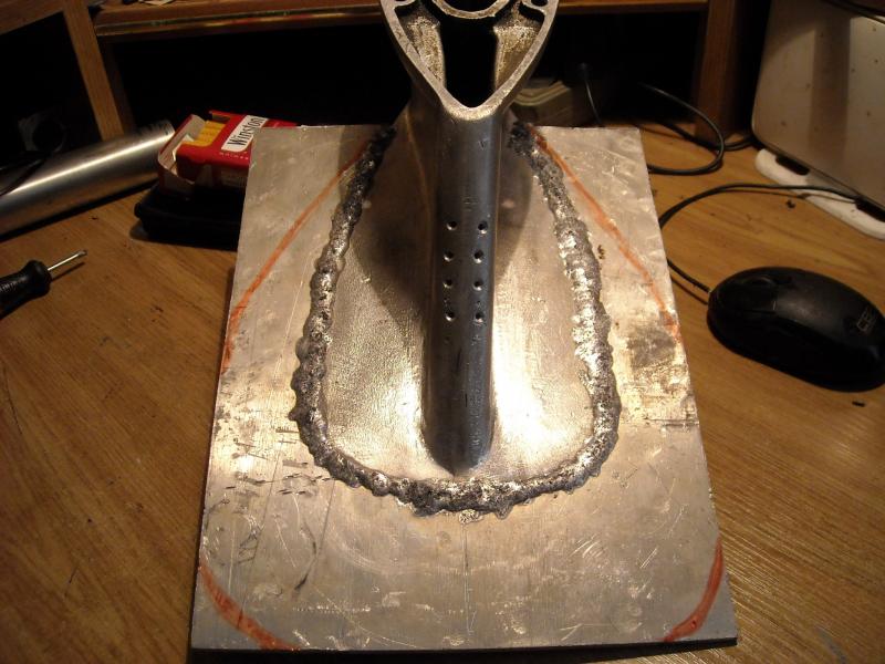

Гидрокрыло, Гидрофойл, Подводное крыло на Ветерок-8.
Так как крыло предназначено для более мощного мотора 50 л.с., с толстым сапогом, пришлось его разрезать и вырезать середину, что бы отверстия под болты попали на кавитационную плиту.
Немного не угадал и слишком много срезал. В идеале, наверно, лучше без зазора, но оно и так прет нормально.
Лодка "ОМЕГА-260".
Установил слань книжку - теперь не страшно ловить стоя.
Извратился и поставил гидрофойлы на Ветерок-8М , так называемые гидрокрылья.
Винт оставил скоростной.
Эффект потрясающий! Другая лодка на ходу! Сразу выходит на глисс без всяких манипуляций с развесовкой груза и применения позы "срущего кота" с удлинителем румпеля.
Разворот реально на месте на полном газу, без крена и риска перевернуться. Отпал вопрос Кобры и почти (но не так уж прям и совсем) решен вопрос дельфинирования, все таки не килевая.
Полностью избавился от брызг.
Скорость на глиссе упала с 33 км/час до 30 км./ч. Зато глиссирование стало стабильным, безопасным и легко контролируемым. А комфортней всего на 28 км/ч по небольшой ряби на воде. При этом лодка ведет себя стабильно и ход стал ровный и приятный.
Но двух человек со скоростным винтом на глисс не вытягивает.
Переживал, что будет проблема снимать траву с винта. Оказалось - наоборот, травы цепляется гораздо меньше, даже если случайно влетаешь в заросли. По видимому, крылья её успевают раздвинуть и на винт попадает не значительная часть. Снимать немного не удобно, но терпимо и не критично.
Основной недостаток - мотор стал занимать много места в багажнике.
Но на воде - красота!

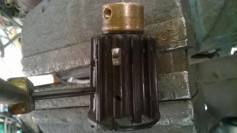

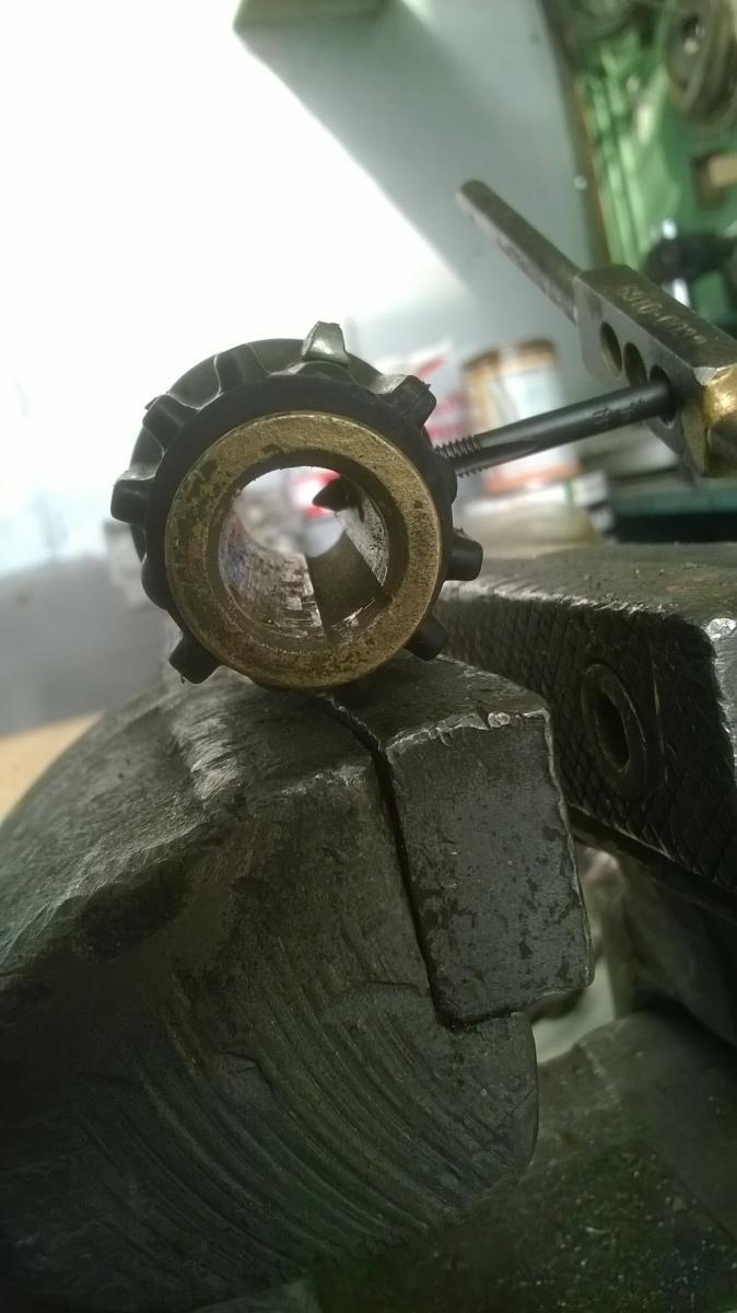

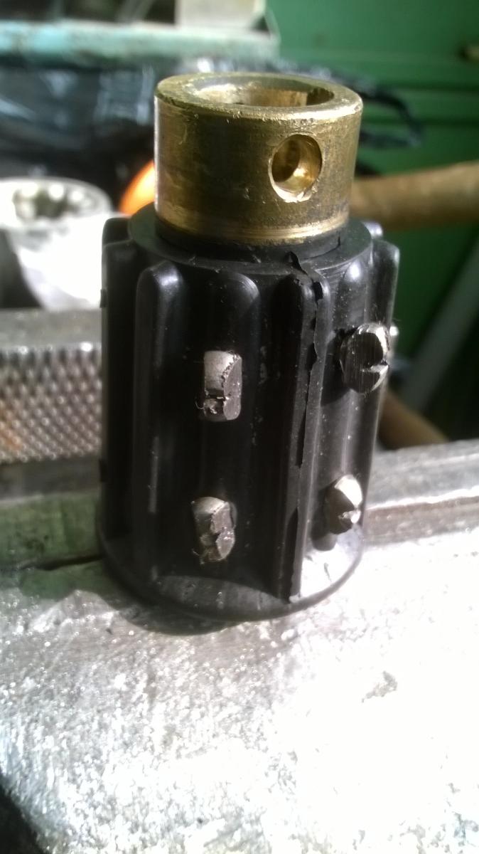

В выходные провернуло винт. Сегодня пробовал лечить.
