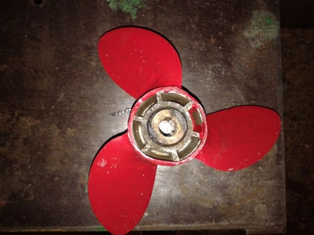

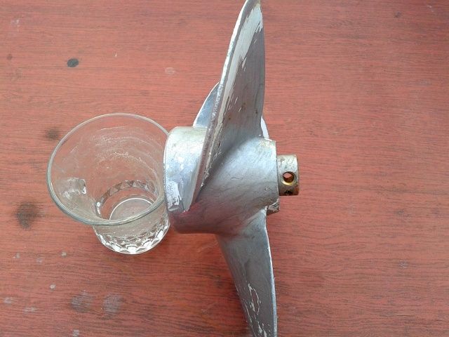

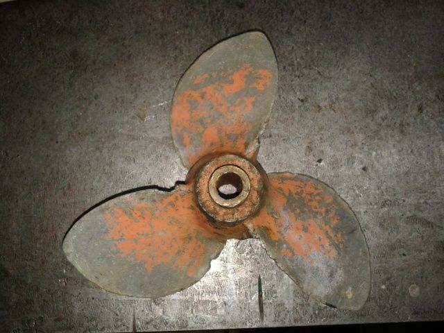

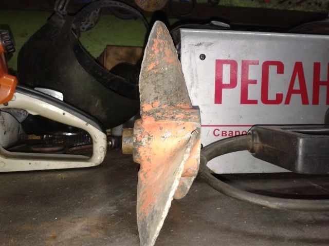

Вот еще винт притащили, и кажись опять от 12того, правда, нет.
908
Юрий штиль
03.05.2013
476
24
Енисейск
Уфимка 22, Смарт SMK-310 LE
Ветер 8, Москва М.
Как бы его обкроить, чтоб под 8ой пошел, а то неохота новый покупать на запас, счас то ежжу на грузовом 8ом, а на этом замучишься если чего идти.
jawa0110
14.04.2014
464
Красноярский кр. г.Ачинск
тайга340, янтарь2, автобот
А ты его сначала обтачи, выровни все сколы, по наименьшей лопасти сделай лекало и подгани остальные, как это все сделаешь, площадь винта уменьшится, и попробуй как он на ходу, а потом и решишь легок он или тяжел, а может после обработки и в самый раз будет :)
908
Поддержу :yes:
shalagin
05.08.2012
1 806
256
г.Сыктывкар
Ветерок-8м
Как бы его обкроить, чтоб под 8ой пошел, а то неохота новый покупать на запас, счас то езжу на грузовом 8ом, а на этом замучишься если чего идти.

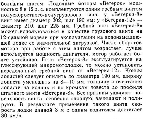

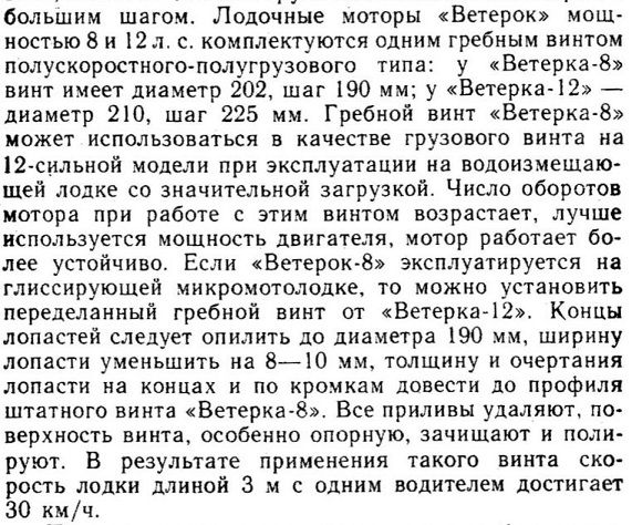

Книга Фишбейна "Лодочные моторы "Ветерок", стр. 146.
Юрий штиль
03.05.2013
476
24
Енисейск
Ветер 8, Москва М.
Обточил, но однако перелегчил, едет как грузовой, меня и матроса 50 кг вывозит на глисс нормаль. :lodka_2:

Предистория такая: позавчера катал жену и дочь, троих вывозит на глисс, не сразу, но уверенно, сегодня опять поехал, все нормально, везет как и намедни, поехал назад и впоролся на мель, на полном ходу, песок мелкий, ну и побуксовал немного там, выбрался где поглубже, газ полный, а глисса нет, повернул поперек реки, разогнался, и опять вверх, глисс есть, газ больше не скидывал. Приехал, мотор снял, смотрю, а винт то затупился, до того кромки были гораздо острей. Вопрос: может ли затупление входных кромок до такого состояния повлиять на скорость и выход на глисс?
WOLLI
02.06.2011
836
102
Мать городов русских
маломерные и не только
внутреннего сгорания...
не только затупились, но и лопасти чуть подогнулись...кпд в минус соответственно....посмотри внимательно на края лопастей

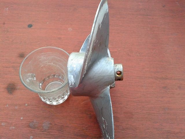

помогите с винтом.

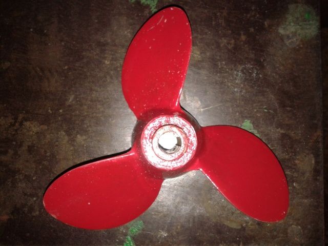

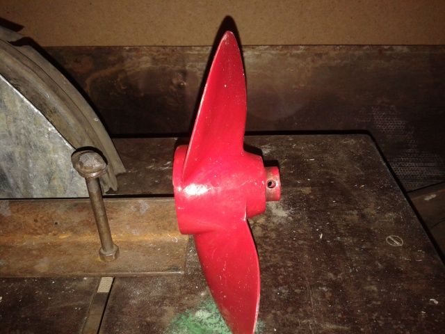

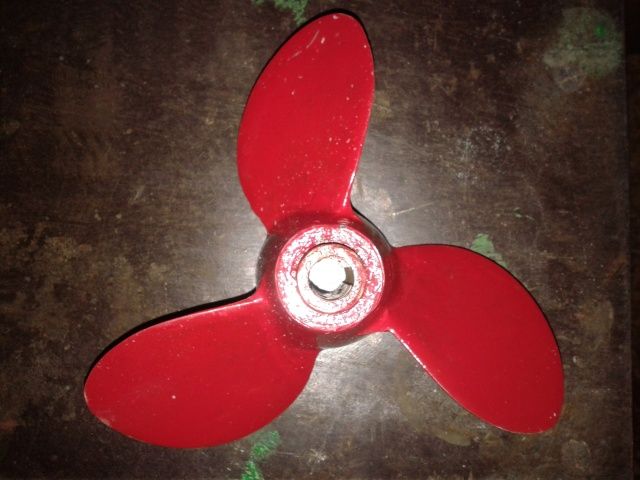

от прежнего хозяина достался скоростной на В8 с побитыми лопастями возле ступицы. напильником подправил, убрал приливы и отбалансировал..
получился вот такой винт. но идут подхваты воздуха.
скорость с надувахой 3м и слань-книжкой (полужесткий пол, без киля, плоскодонка) 32км/час. с 90кг.загрузкой. взлетает и общей массой около 230кг.
как его допилить, чтобы не было срывов воды и "правильнее" был?
мне кажется входящая кромка не туда смотрит и профиль лопасти не совсем логически правильным.
а как пилить - не придумаю. нашел про Выхревский винт чертежи .. может по ним пилить?
здесь
nik2
15.09.2013
103
Jetmar 310
Ветерок 8М, Honda 2,3
bosya
К подхвату воздуха, наверно, винт отношения не имеет. У меня с целым винтом то же самое, даже, наоборот , после установки "книжки" подхваты почти пропали.
"скорость с надувахой 3м и слань-книжкой (полужесткий пол, без киля, плоскодонка) 32км/час. с 90кг.загрузкой. взлетает и общей массой около 230кг"
Как по мне, отличный результат.
shalagin
05.08.2012
1 806
256
г.Сыктывкар
Ветерок-8м
Винт тут непричём. Лодка без киля, и поэтому материал днища в корме при движении лодки хлопает и пузырится, образуя воздушные каверны, из которых воздух и попадает на винт....Делайте в корме прокладку между пайолом и днищем, например из пенопласта.
bosya
02.07.2014
1 750
307
Украина
т.е. так, как на килевых стрингеры держат части настила?
а по винту что скажете? нужно что-то пилить, или пусть так вертится?
имхо - входная и выходная кромки важны для работы и повышения КПД. а вентиляция и кавитация для винта важны оказывается. конечно, если не 300к.сил на микромотолодке. там и ложкой грести будет.
shalagin
05.08.2012
1 806
256
г.Сыктывкар
Ветерок-8м
Материал днища в корме лодки д. б. натянут как кожа на барабане, иначе прохваты воздуха сохранятся....Винт можно понасиловать, только положительный эффект от этого будет заметен только по приборам, например небольшой рост оборотов, да и то ненадолго. Упомянутая вами кавитация "съедает" даже титановые винты подводных лодок, придавая им свою геометрию и толщину, что уж тут говорить об алюминии :)
