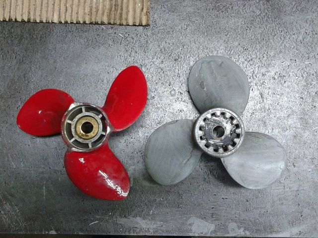

Юра Штиль, переизмерьте диаметр вашего винта, он должен быть около 200 мм, не видно, что-бы его подрезали.
Измерил совершенно точно, штангелем, 186 мм. Выходит он 190х202, но я был сегодня в магазе, там есть 190х202 и у него гораздо меньше лопухи, жаль не сфотал.
Я же фото винта 190/202 выложил....Видно, что у вашего винта размер и форма лопастей другая, да и демпфер старой конструкции. Если можно, возьмите с собой в магазин винт и на месте их сравните (думаю продавец не откажет). Будет сразу видна разница в диаметре и шаге.
shalagin сказал(а):
А с чего вы по диаметру 186мм (тем более подрезанному) решили, что шаг винта 202?
На мой взгляд это вообще Ветерок 12 подрезанный для Ветерка 8. Сравните лопасти винтов 8 и 12, на 12 длина лопасти во всю длину ступицы, а на 8 нет такого.

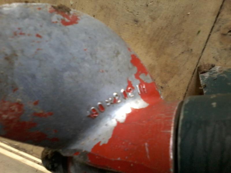

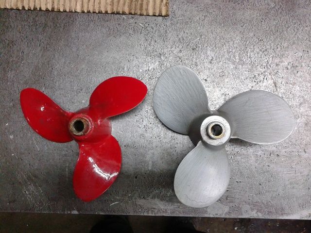

2 кромки обломано или только возить на случай поломки и брать новый.
У меня похожий был винт. Обточил как на рисунке.

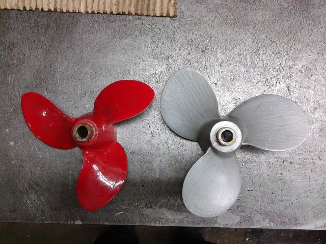

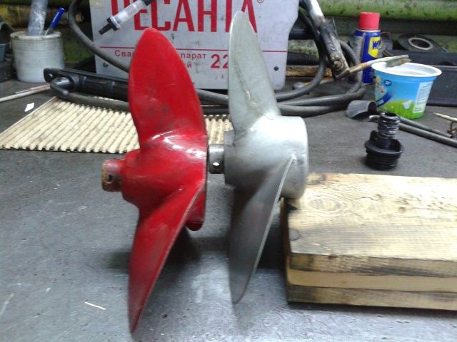

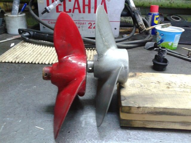

Мои винты сча такие, красный только на крайняк, доехать, сильно тяжел, хоть я его и подработал. Серебристый, грузовой, 210Х160, новый, приливы сточил, входные кромки заточил, одна лопасть была явно толще других, сточил до одинаковой толщины, везет отлично и одного и двоих. Покраска моя, не заводская.
