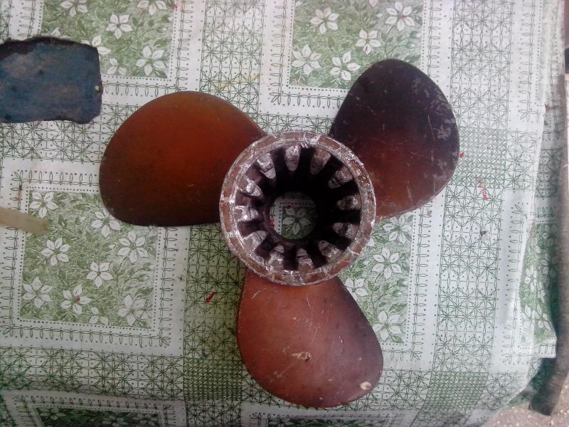

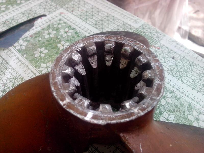

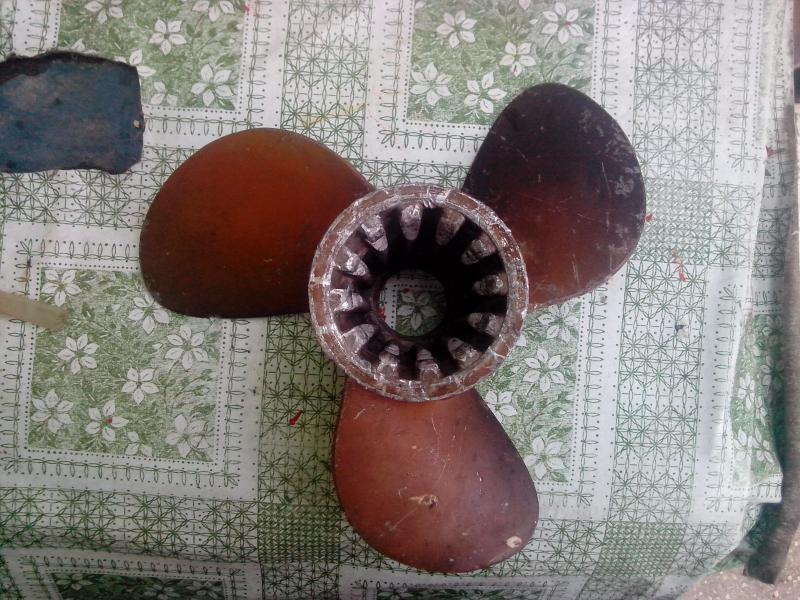

грузовой винт есть но нету втулки резиновой мож кто знает где заказать мона ???
http://xn--h1ahahaok.xn--p1ai/catalog/zapchasti_dlya_lodochnykh_motorov_veterok_/demfer_veterok_vinta_616415_01sb/
Отличные ребята, 3 заказа уже через них провел по комплектухе. Если втулка у тебя безшлицевая, то можешь поиски не продолжать и сразу брать новый винт

ОНО т.е. Она ))) спс или не она ща попробую фото кинуть

Земляк, эта втулка- твое решение :) Набери предварительно магазин и поинтересуйся, это только резиновый демпфер или втулка в сборе.
З.Ы. Я на 8 ветре выбрал для себя грузовой винт, этот по цвету скоростной

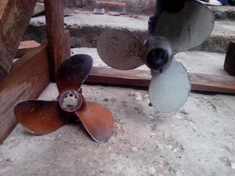

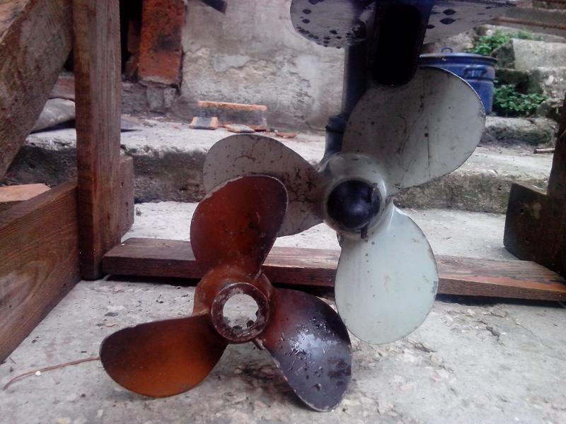

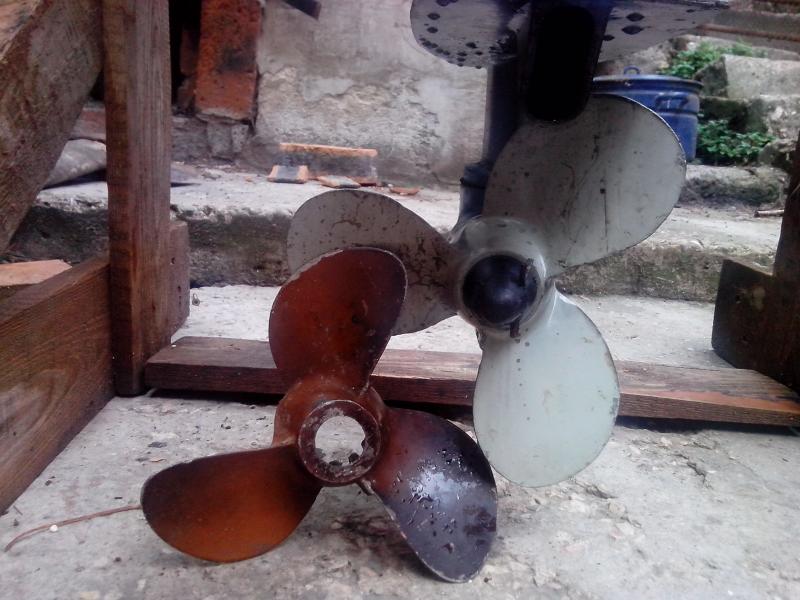

На моторе стоит большим диаметром я думал он скоростной

На моторе серый стоит.
Больший, это грузовой.
У него и лопасти шире. Сфотай оба, с лица, скажем точно, какой где.
