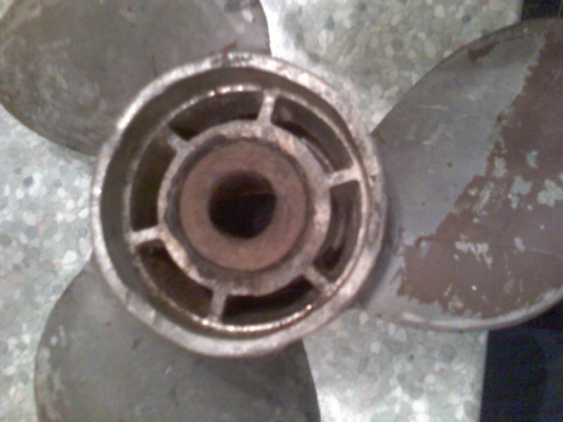

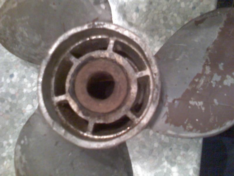

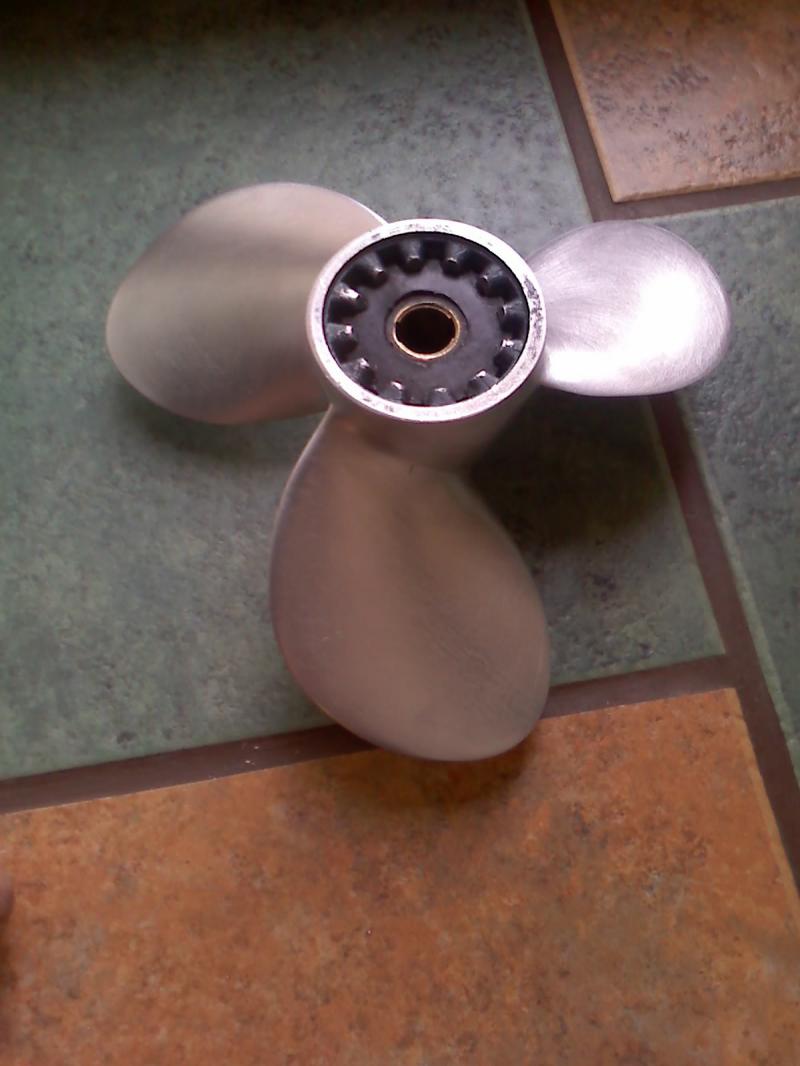

Добрый день уважаемые. Провернулась на винте внутренняя втулка, отстала от резины. Как можно вылечить такое дело. Обидно, новый винт.
lapan
12.11.2011
377
29
ЯНТАРЬ-2 - 2 шт.
Было:Нептун-23, Москва-9.5, Москва-М, Москва-12.5, Ветерок-8, гибрид-МосВет. Есть:M9.9, Ветерок 8Э
На торец втулки (который к мотору) припаяй латуневую шайбу, в ней отверстия и на саморезы. Мне так делал друг, ходил на нем пару лет, после продал с мотором.

Я вот тоже с опаской смотрю на этот конгламират резины.

Раньше было меньше резины.
У тебя какой провернуло?

Или выточить у токаря этот конструктив, да чудок в плюсе и запресовать с бензинчиком или каким-либо растворителем (чтобы прикипело как испарится) и на саморезы.

Такой у меня с 71 года, а провернуло новый, нехоженый. :pardon:

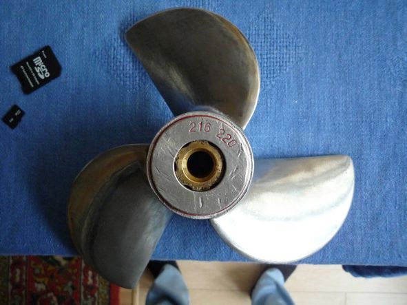

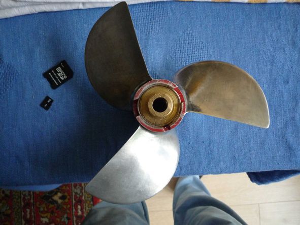

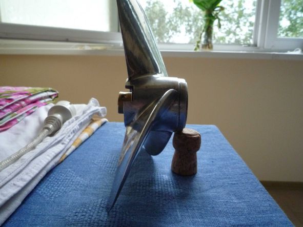

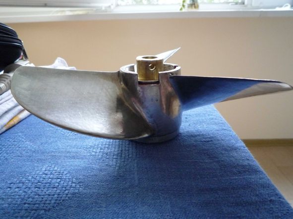

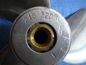

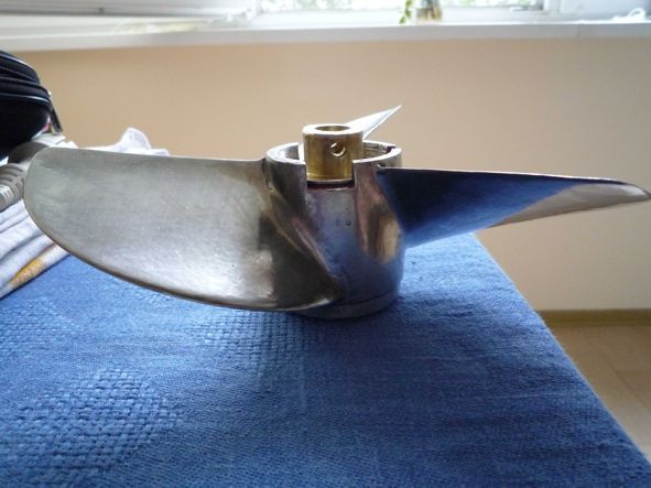

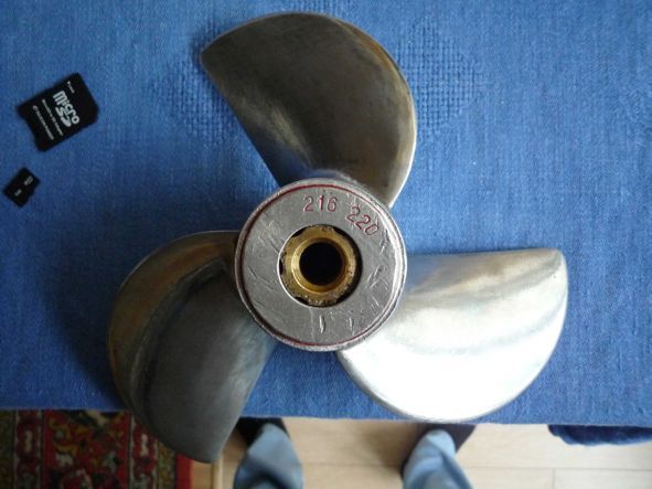

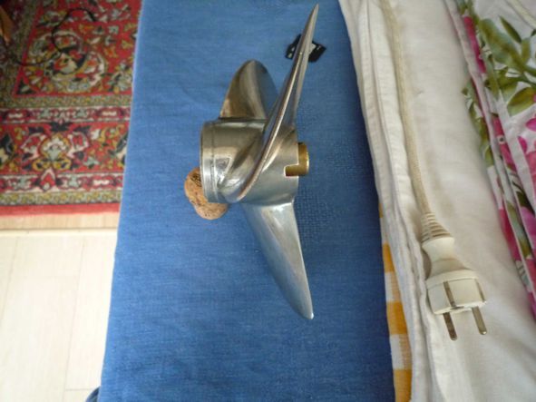

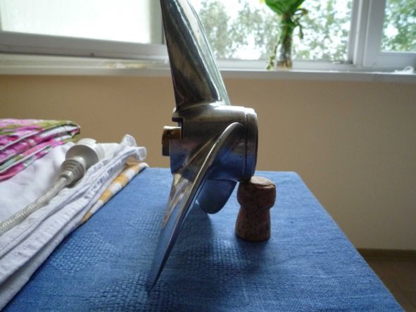

Доброго времени всем! Вот по случаю достался винт... Что за винт такой понять не могу. Был красного цвета, весь в шагрени, заводской. Отшлифовал, отполировал. Просьба ко всем: может подскажите что за зверь такой, ну и не ругайте сильно за качество обработки... :))
pohlebaeFF
26.08.2012
290
Белорецк
Навигатор-290 Флагман-380
Ветерок-8м-12 ,Меркурий-3,3 Вихрь М
БАВ называется,производитель Волгарь,для Ветерка-12 и Волгаря,здесь ветка есть,можешь Баринову вопрос по винтам задать.

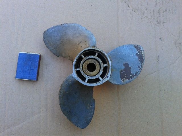

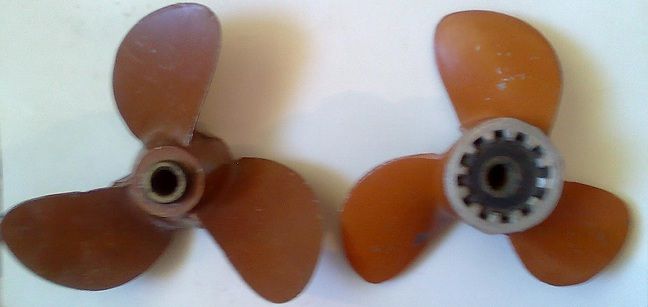

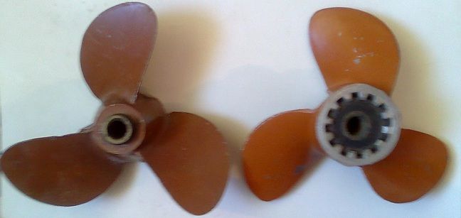

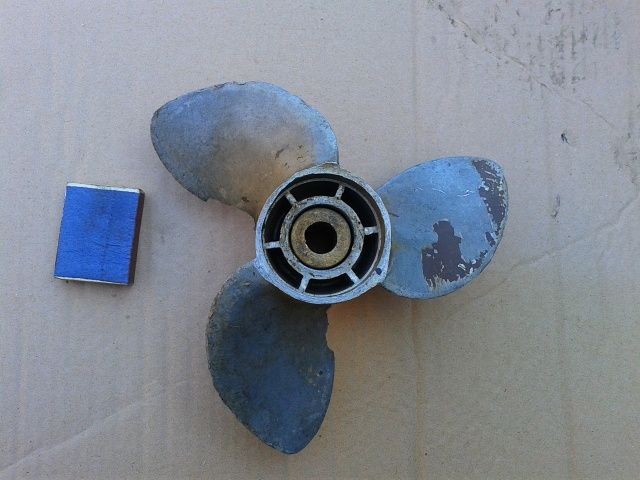

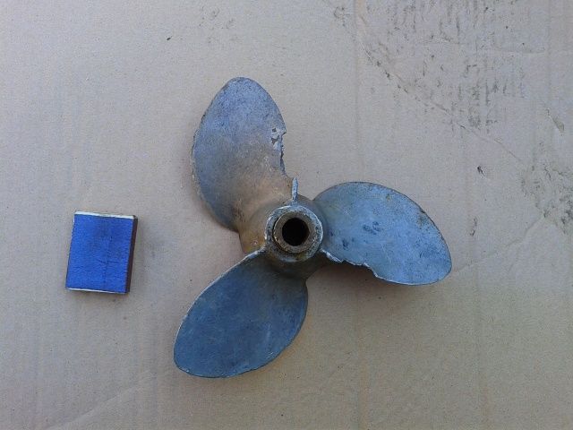

Всем привет, помогите пожалуйста опознать винт, грузовой или скоростной? Стоял на ветерке 8, его диаметр сейчас 186 мм, был ли обточен не знаю, стоит ли его ставить, втулка немного разбита и 2 кромки обломано или только возить на случай поломки и брать новый. Мотор будет стоять на пвхашке смарт 310 ле.
IGNAT
27.01.2013
1 322
120
Псков
Вихрь-30 2шт. Ветерок-8
Юрий штиль сказал(а):
Всем привет, помогите пожалуйста опознать винт, грузовой или скоростной?.....
Старый винт на В-8 выпуска до 1988г., тогда был только один - скоростной.
Это значит 190х202. А как этот, считать убитым?
IGNAT
27.01.2013
1 322
120
Псков
Разве это убитый? Подправить немного напильником и ещё пойдёт, не супер конечно....

А на пвхашку 38 кг весом, 310 длиной, баллоны 38, фанерный пайол, кильсон; со мной одним 90 кг и иногда вдвоем с корешем 80 кг, какой лучше винт купить, грузовой 210Х160 или скоростной 190Х202.

Сказать сложно, надо пробовать. Пусть будет лучше два винта с разным шагом, один какой-то на моторе, второй в любом случае резерв. Или наоборот. И возить с собой, всякое бывает......

на фото винт образца=выпуска до конца 60тых...с диаметром 202 и шагом 190(он визуально немного отличается от винтов после 70го года, хотя ттх одинаковые...)......отнапильничать по-науке и будет ходить до смерти мотора...опилить ступицу=приливы, довести входящие и заострить выходящие кромки и полирануть...
с учетом того, что лодка короткая и груз "не маленький" то скорее всего лучшим вариантом будет грузовой с шагом 160...лодка КОРОТКАЯ....

До 1988 г. для Ветерка-8 (8Э) выпускался один "полускоростной - полугрузовой" винт Д=202 мм и Н=190 мм, см. книгу Фишбейна. С 1988 г. для Ветерка-8М стали делать два винта, скоростной Д=190/Н=202 (см. фото) и грузовой Д=210/Н=160.... Юра Штиль, переизмерьте диаметр вашего винта, он должен быть около 200 мм, не видно, что-бы его подрезали. ... А по винту согласен, что нужен грузовой, он расчитан на использовании до скорости 26 км/ч, при номинальных оборотах (без перекрута). А в качестве скоростного можно использовать старый винт.... Скоростной же винт В-8М проектировался в то время, когда моторных НЛ практически небыло и видимо был расчитан на лёгкие корпусные лодки с малой нагрузкой, которые бы ходили со скоростью 32-33 км/ч.
