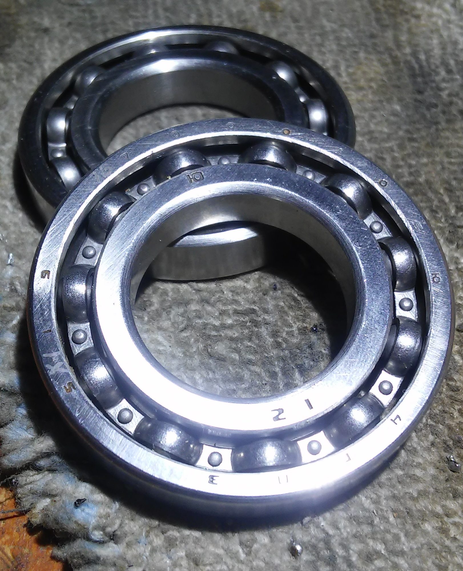

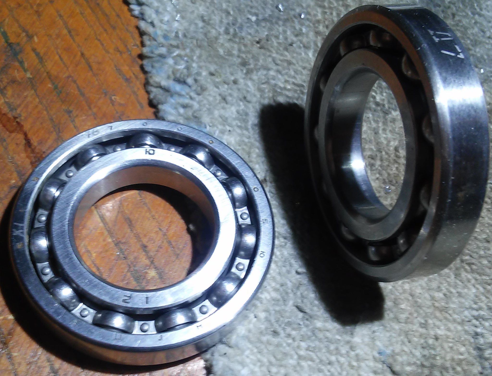

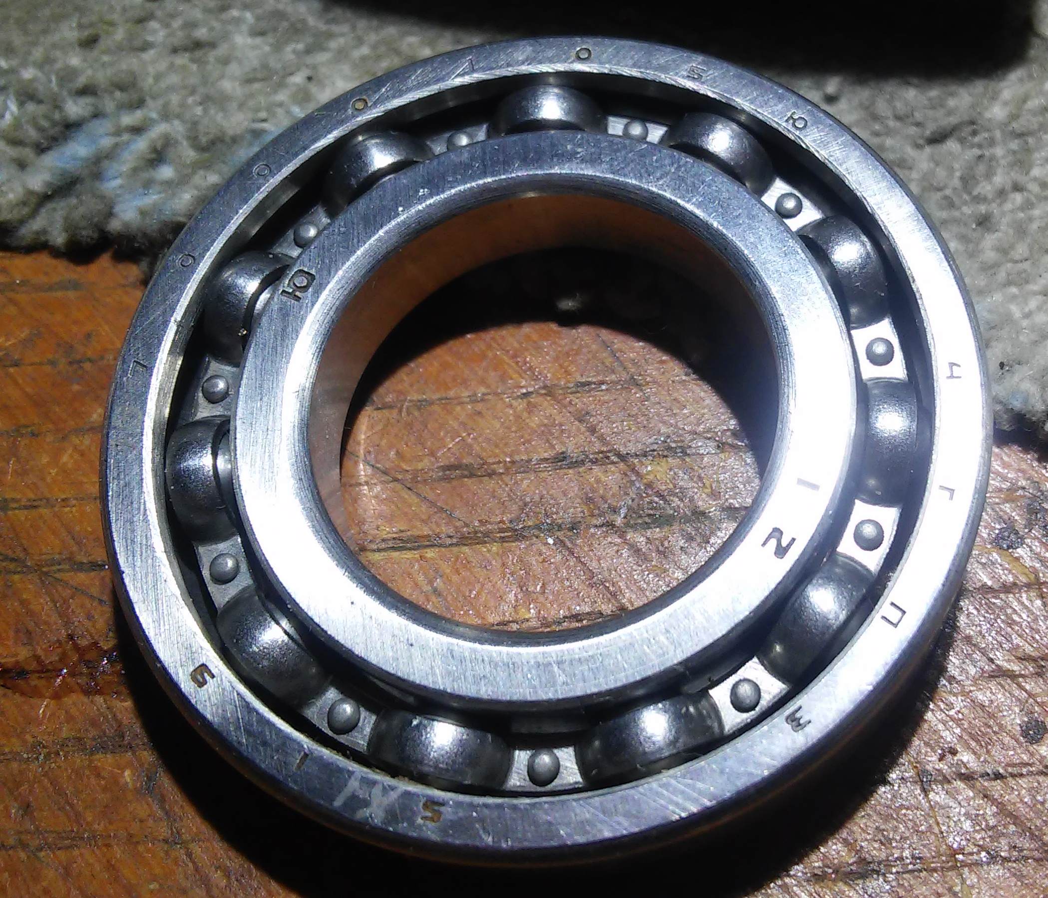

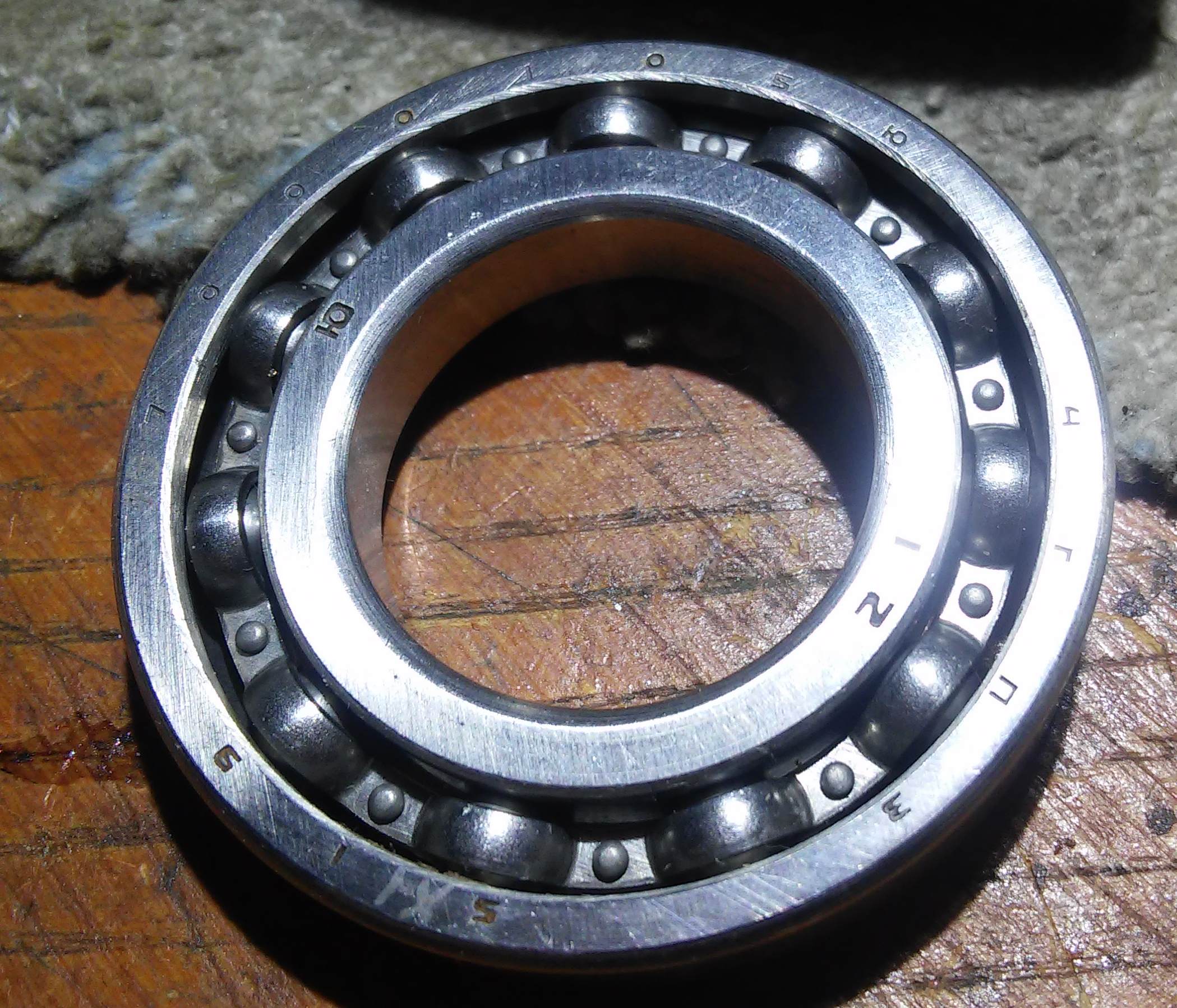

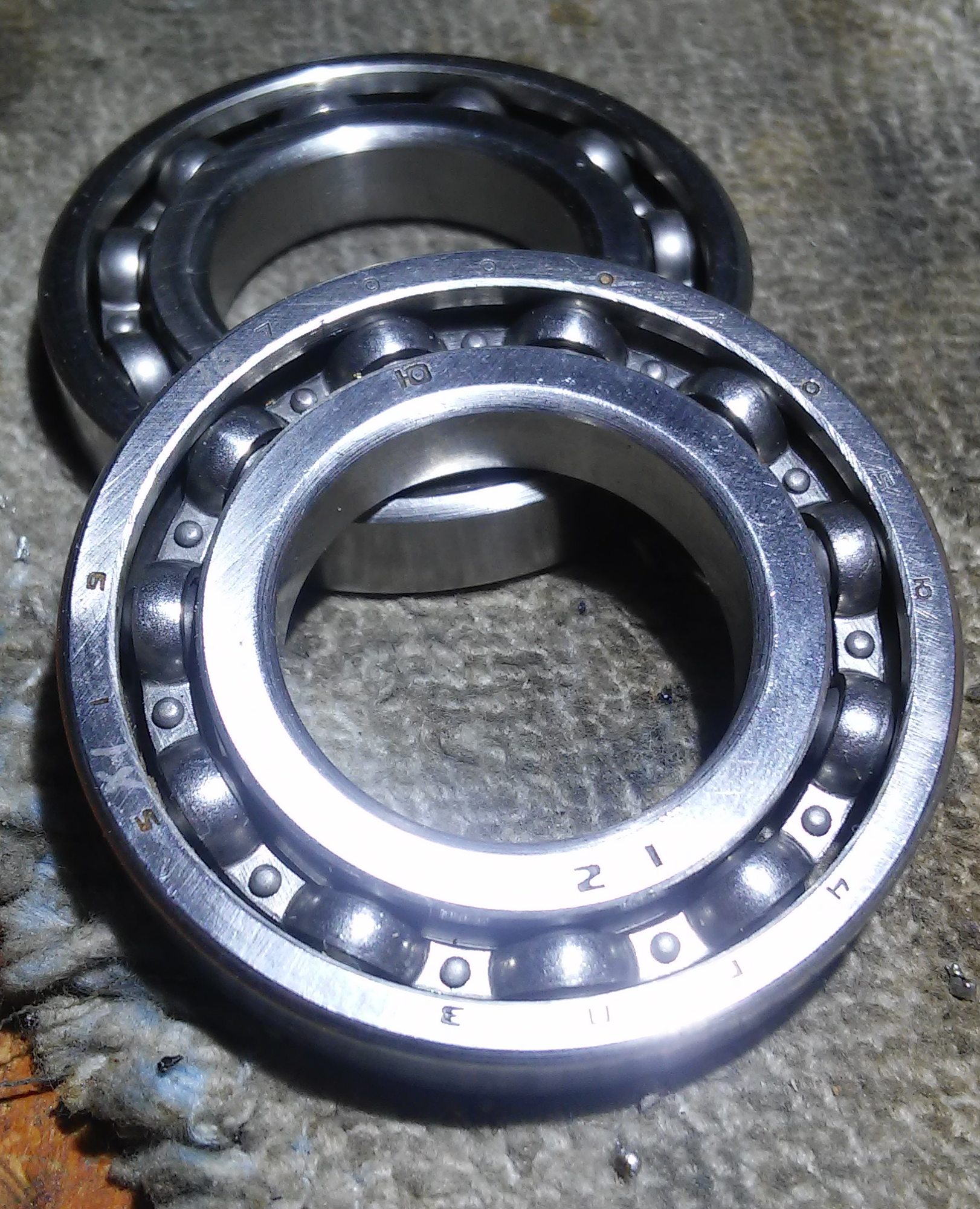

можно ли ставить такие подшипники в редуктор?
надпись 7В 7000105Ю 4ГПЗ на торце Д7
6 460
785
Можно, Ю - нержавейка.
bosya
02.07.2014
1 750
308
Украина
а 7В и Д7 это куда. пробовал расшифровать - запутался и ничего толкового не понял.
подшипники из какого-то узла самолета Ан24, разбирал в свое время, когда подростком был. провисели 25лет на гвоздике. вот пригодились :)
6 460
785
Наверное, в 4 ГПЗ :)

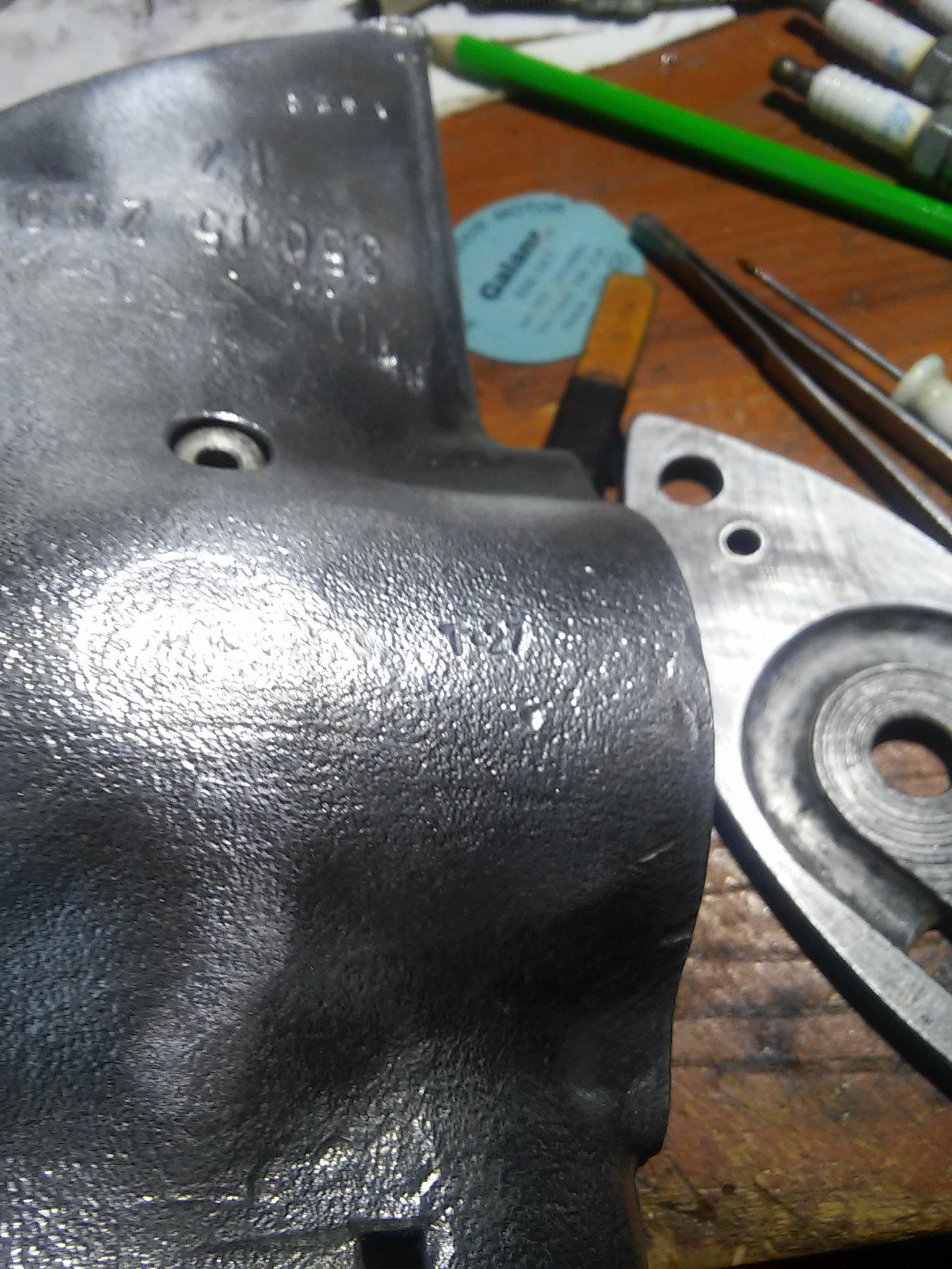

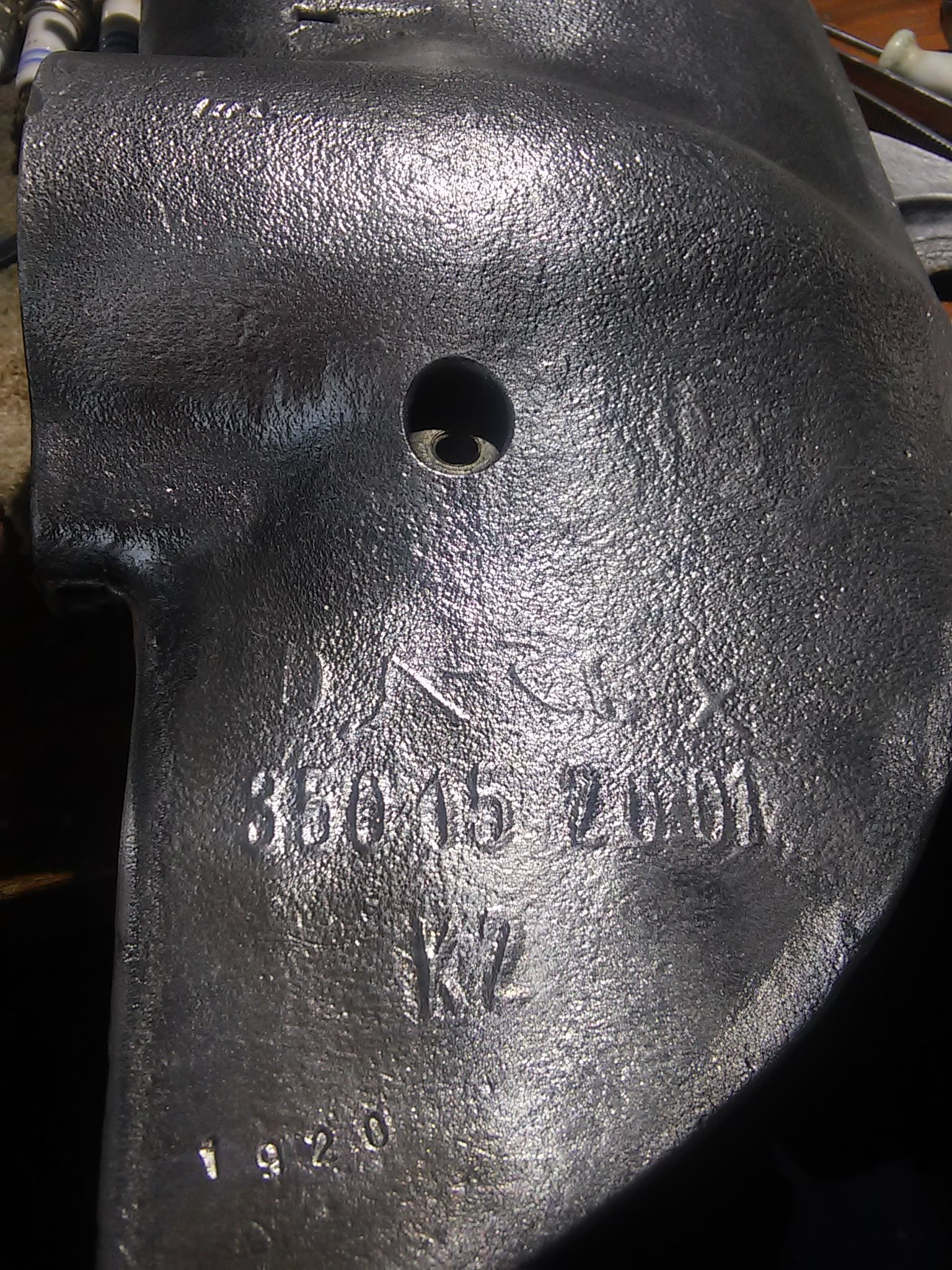

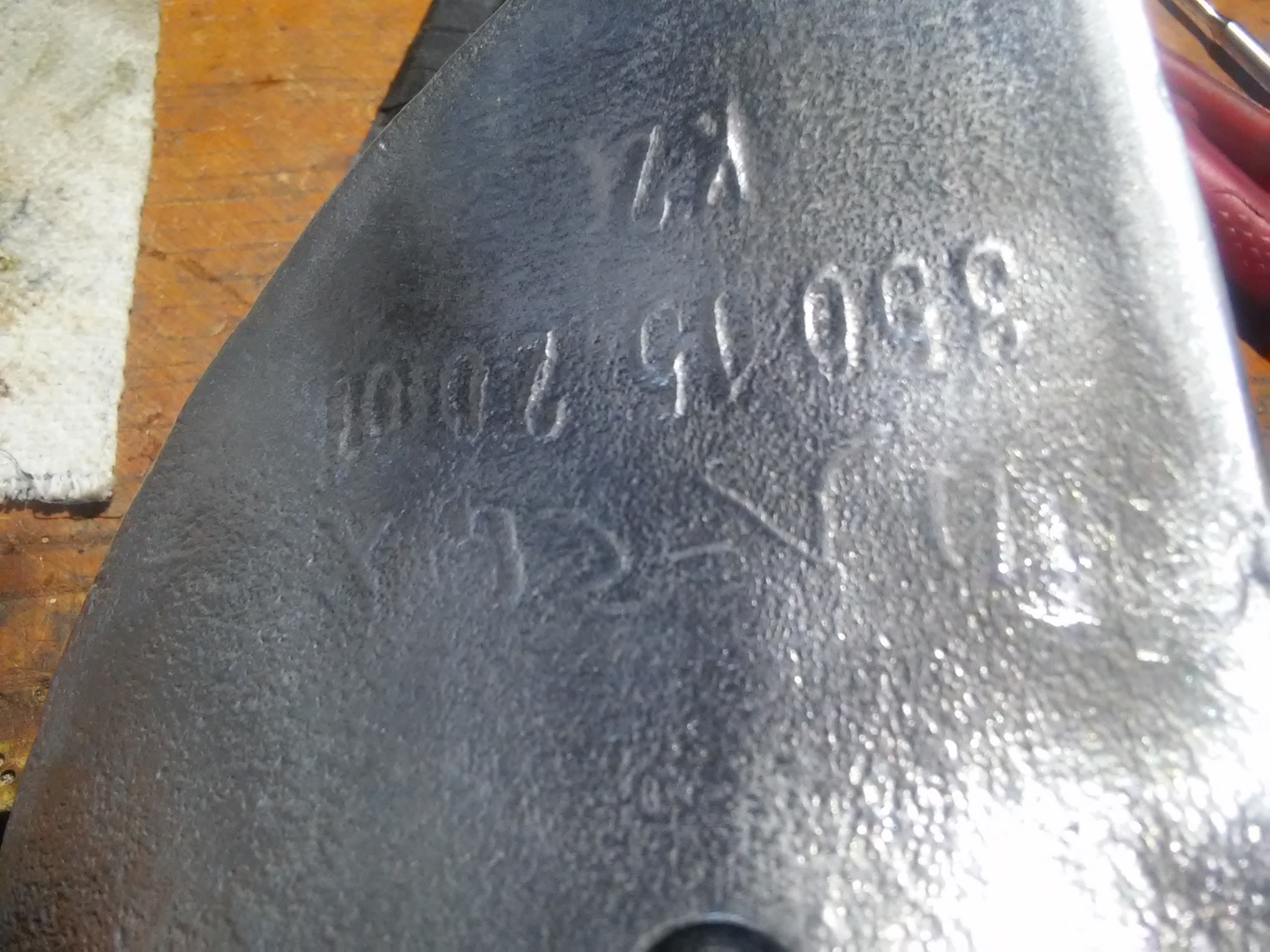

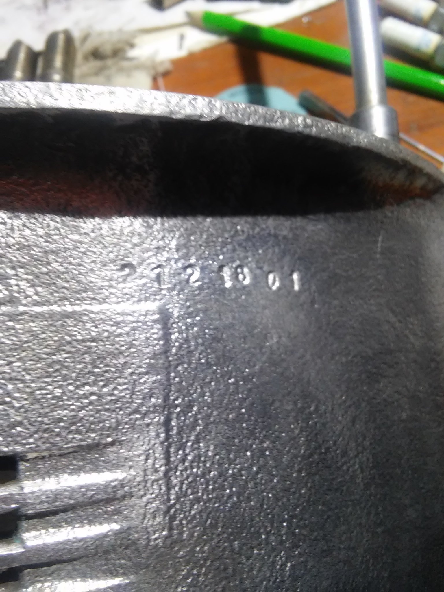

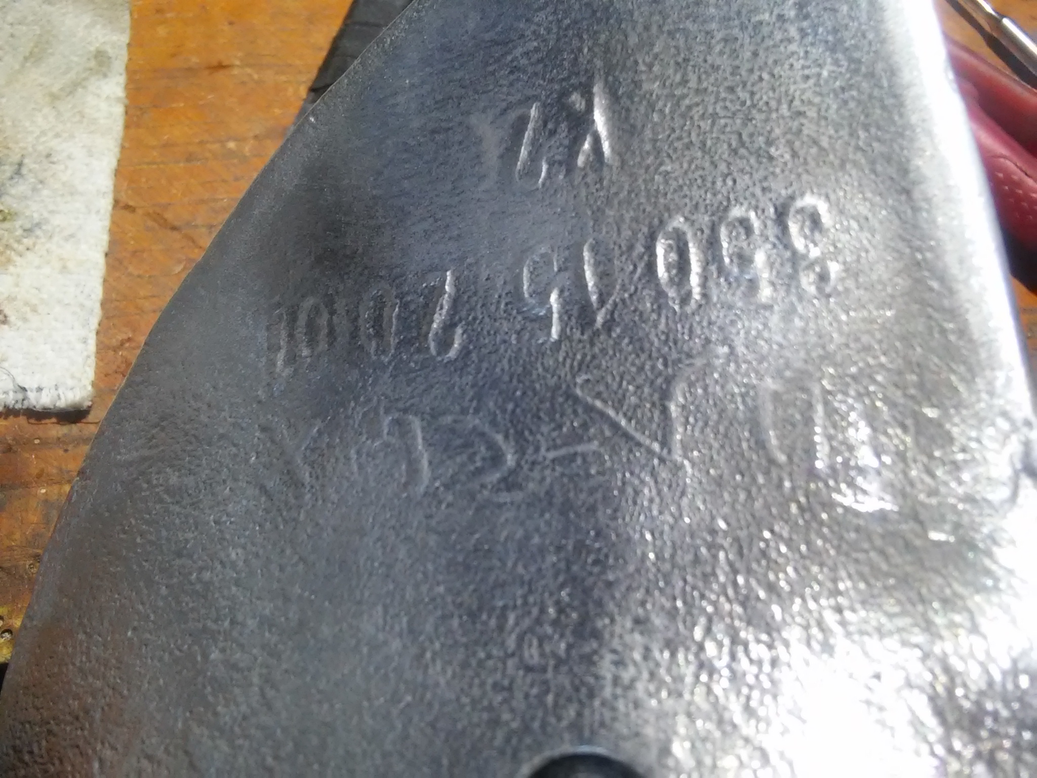

интересно, что за цифры на редукторе выбиты?
czech
06.06.2016
480
Антон
Диана-350
350.... чертежное обозначение детали, ну или можно назвать каталожный номер детали.
Которые клеймением, скорее всего номер партии и клеймо ОТК
bosya
02.07.2014
1 750
308
Украина
даты изготовления из этого выудить никак нельзя? внизу, на литье, просматривается Х-92 - может быть дата изготовления?
четырехзначный номер повторяется на всех частях двигателя.
