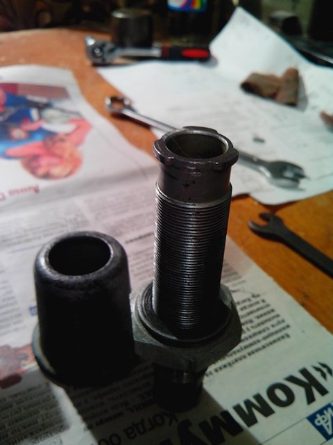

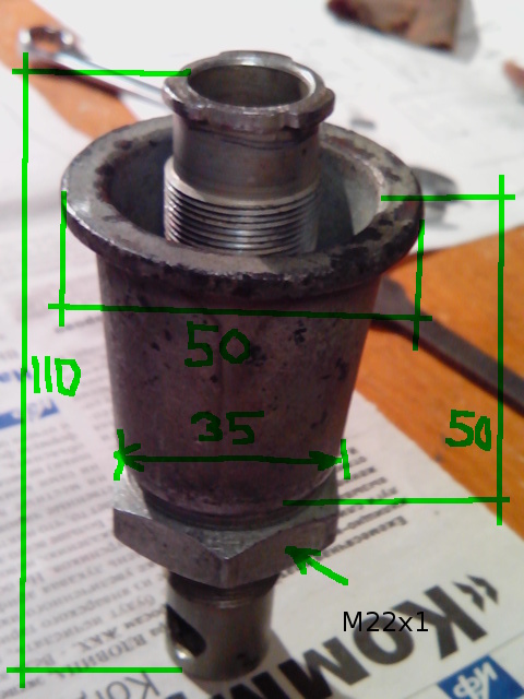

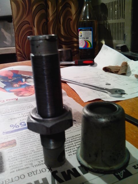

Размеры съёмника стакана вал-шестерни.
sergey5993
24.11.2023
38
Привет-22
Ребят, у кого съемник обоймы вала-шестерни есть, скажите пожалуйста размеры: диаметр наибольший и наименьший зубьев, и еще внутренний диаметр съёмника (отверстие под вал-шестерню). Или, может у кого ненужный есть?

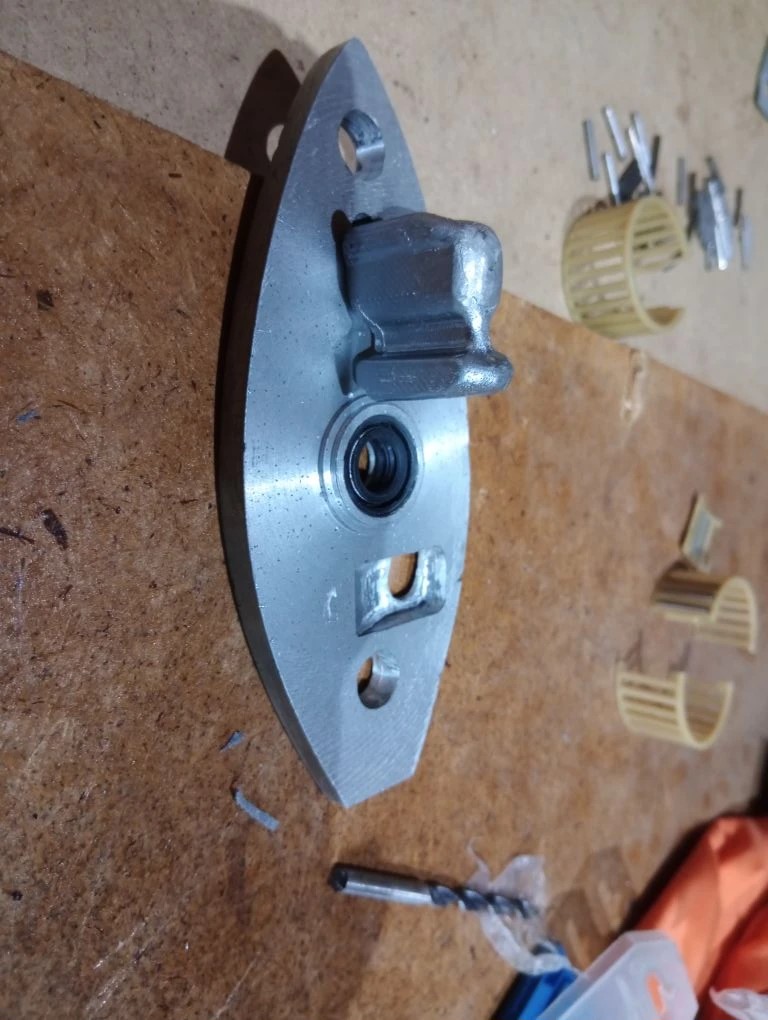

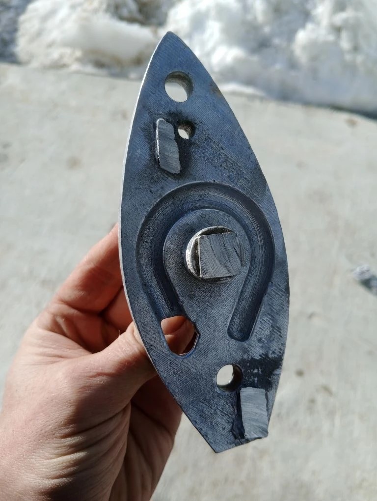

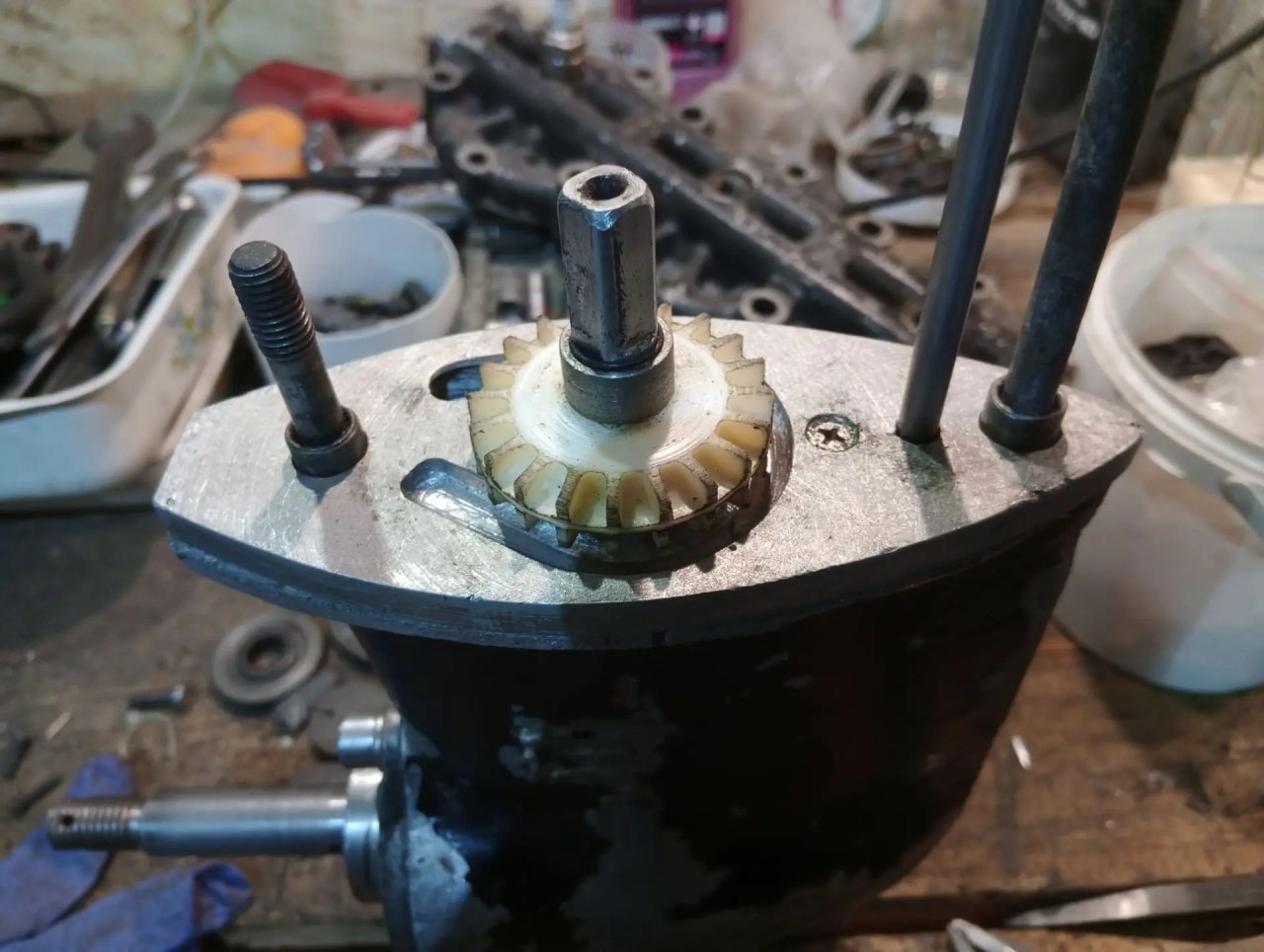

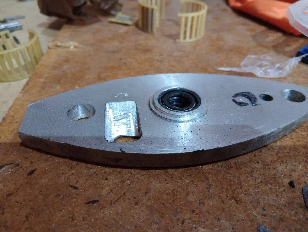

Всем привет.
Не так давно стал обладателем Привета 22. Мотор в целом понравился, в 2025 году сезон закрывал на нем.
Появилось время решил сделать ревизию редуктору. Шестеренки на 4+, а вот состояние иголок и беговой дорожки на вертикальном на 3-. Иголки поменять не проблема, а вот вал пришлось ставить как есть.
Мне не понравился сальник и плохая смазка верхнего ряда иголок. На ютубе мне попался интересный способ решения по смазки, ну а с сальником все просто, нужно было поставить их два штуки.

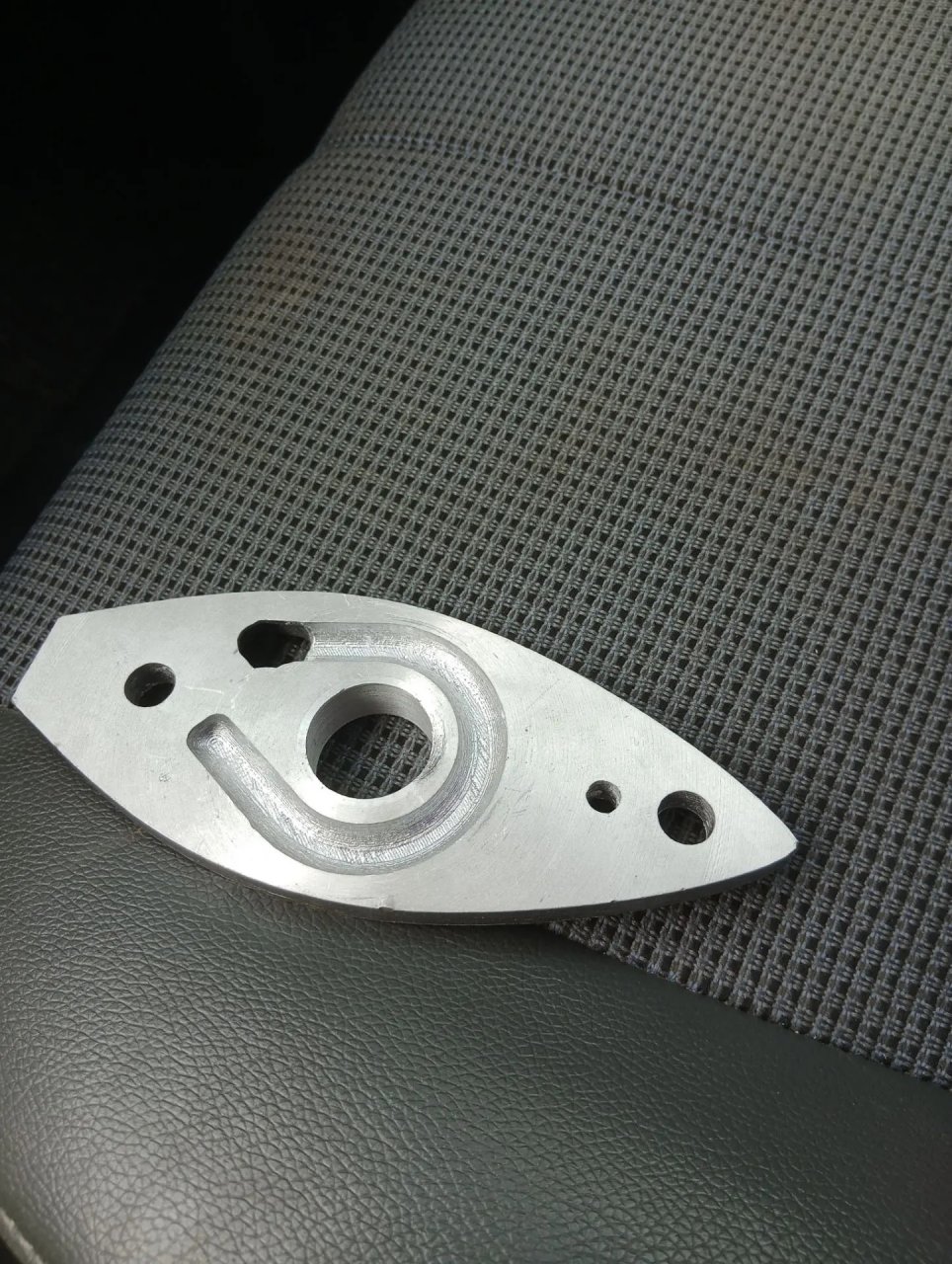

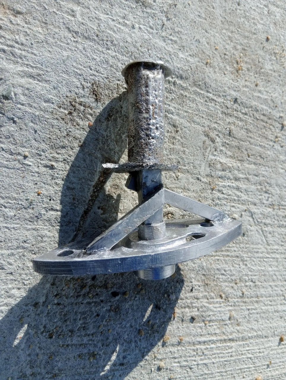

Отлил новую крышку для редуктора под два сальника 12х24х4. Получилась немного с дефектами, но переделывать уже не было времени.
И вторая деталь для обеспечения канала, что бы смазка гарантированно поднималась вверх. Ранее решение по смазки опробовал наш форумчанин MIK. Я лишь сделал ее из алюминия.
Было отлито две заготовки. С хорошим литьем, испортил при обработки.271403271404271408
Стоит два сальника и доп деталь для улучшения смазки271405271406
Все в сборе271407
Все опробовано, в редукторе воды нет.
