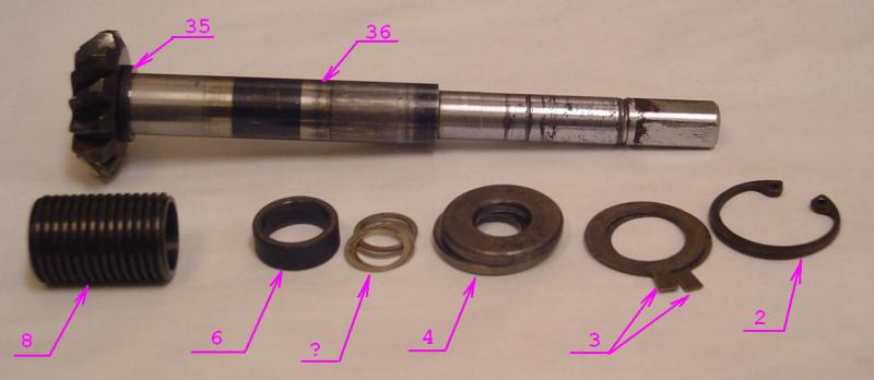

Здравствуйте. Строю Приколер - нога Привета-22, а двигатель Kohler 12.5 л.с. (газонокосилка). Недорого купил Привет, мотор подарил другу, перебираю редуктор. Оказалось, что он у меня нового образца - с упорными подшипниками 8201. Тот который воспринимает упор винта - развалился. Отсюда износ втулки шестерни ЗХ и вала под ней. Ну и раз уж взялся, то решил сделать всё по уму - по 2 сальника на каждый вал и т.д... С сальниками вроде всё получается - если интересно фото своей переделки выложу (уже выточил детали).
А вот с регулировкой редуктора далеко не всё понятно:
1. Регулировочные шайбы на ВШ. У меня их 4 шт. 2 шт. по 0.2 мм и 2 шт. по 0.4 мм итого 1.2 мм. Наружный их диаметр таков, что они входят внутрь верхней втулки роликов. Получается, что они регулируют не только положение ВШ, но и осевой зазор роликов?
2. Каков нормальный зазор в зацеплении шестерён?
3. Какой должен быть осевой люфт гребного вала?

Этот как раз старый, с двумя шариковыми. И с 4х2 круглыми отверстиями засосными?
1) Эти тонкие шайбы ставятся сверху шарикового упорного, между ним и стопором. Участвуют в регулировке зазора зацеплении. И сам упорный тоже не любой стороной на валшестерню садится, примерьте сначала.
2) По данным инструкции, от 0.13 до 0.25мм.
3) Чем меньше, тем лучше, но он должен быть, зажимать не должно.

Юрий, огромное спасибо за очень полезный ответ.
Да, значит у меня редуктор старого образца - вижу 4*2 отверстия.
1) Я там писал не про те регулировочные шайбы, которые поз. 3, а про те, которые я отметил знаком "?" т.к. их на схеме нет. Видимо ими регулируется осевой зазор в роликах (какой должен быть?), ну и положение ВШ тоже, конечно. Про упорный подшипник понятно.
2) Измерю и буду придерживаться при регулировке - буду перекидывать размер регулировочных шайб.
3) Сделаю что-нибудь в районе 0.1...0.15 мм.

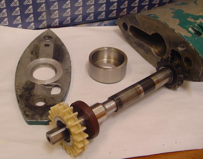

Вот на этом фото видны корпус сальников (он имеет буртик, входящий в корпус редуктора на место родного сальника), углубление для него в проставке, стакан из нержавейки, надетый на ВШ с одним (пока) сальником. Ну изменение в креплении крыльчатки помпы - там в стакане ещё выточка есть, куда муфта с внутренним квадратом входить будет.
Хотя помпа теперь будет нужна только для охлаждения ноги - планирую вывести выхлоп туда. Но может ещё водо-масляный теплообменник под маслофильт поставлю - измерю т-ру масла на ходу и решу нужен ли он.
Ах да, дополнительную проставку между родной проставкой и корпусом редуктора ещё не сделал. Длина ноги из-за этого увеличится примерно на 18 мм, но это может даже и хорошо...

1) Эти "под вопросом" под крыльчатку наверное ставятся, я таких не видел. А может самодеятельность. Над роликами стоит №6 и всё, дальше подшипник-шайбы-стопор. Осевой зазор в роликах не регулируется, ход ВШ вверх-вниз от упора в ШЗХ/ШПХ до подшипника. Я бы под крыльчатку тонкие шайбы подкладывать не стал, размелет их, выдавит и ага крыльчатке или в трубку засосает. Где-то на мотолодке вроде была переделка, ограничивающая ход ВШ вниз.
Регулировочные шайбы поз. ? ставятся между упорным подшипником поз. 4 и ВШ поз. 36. Причём их наружный диаметр меньше, чем внутренний диаметр втулки поз. 6. Т.е. они легко входят в неё, а значит регулируют (вместе с подшипником) её положение относительно ВШ. Возможно одна из первых модификаций, чтобы длины ВШ и втулки поз. 6 не нужно было точно выдерживать (это ИМХО).
Ограничивать ход ВШ вниз смысла не вижу, ну разве что из-за сальника, но 2 лучше.

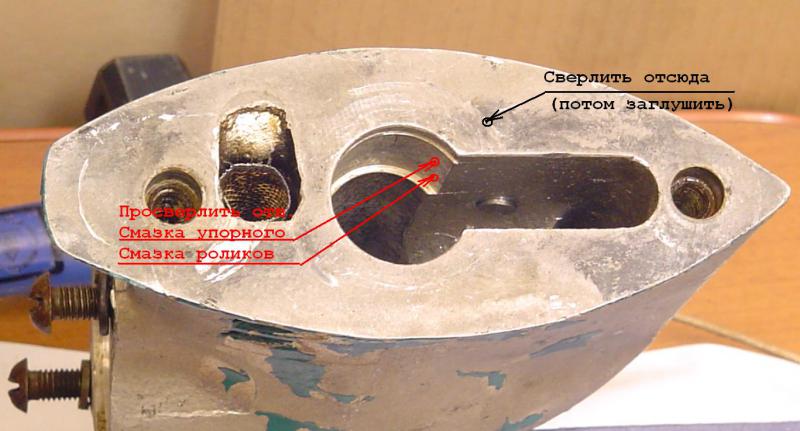

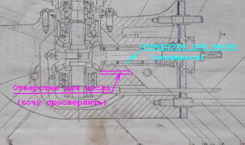

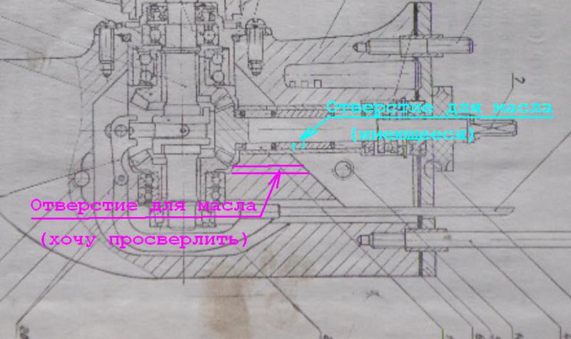

Вот подумываю доп. отверстие в корпусе редуктора просверлить - см. картинку
Шестерня ЗХ при вращении (а вращается она всегда) своими зубьями захватывает масло, оно вращается вместе с ней и за счёт центробежной силы масло будет через это отверстие подниматься вверх, где будет попадать в отверстие стакана. Т.е. повысится уровень масла (недолив или поднятая нога) в полости между стаканом и корпусом редуктора, что улучшит смазку верхнего игольчатого подшипника. И верхнего упорного тоже.
Можно туда даже трубочку на резьбе, которая будет брызгать на верхнюю часть стакана, вкрутить.
Что скажете?

6 479
796
ТАД-17 не очень-то жидкий, не побрызгаешь. А масло поднимает по ВШ резьбовая втулка. Вот её бы как-то на ВШ фиксировать, чтоб не прокручивалась. Я сверлил с другой целью, и вперёд слегка.

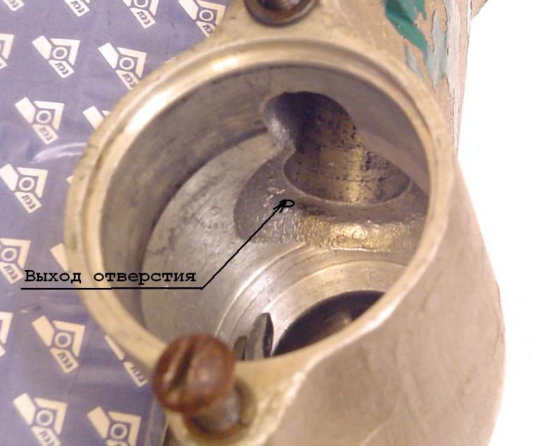

То, что ТАД-17 не жидкий это даже увеличит давление. Там, где зубья ВШ входят в зацепление с зубьями шестерни ЗХ получается как бы аналог шестерёнчатого маслонасоса. Если выход отверстия будет там (на моей картинке не совсем там), то думаю, что брызгать будет.
Можно вообще извратится и просверлить отверстие миллиметров 90 длиной, так чтобы попасть в место повышенного давления масла - см. картинку:
Сверлить это отверстие придётся сверху, потом нарезать резьбу и заглушить. А сбоку просверлить ещё 2 отверстия для выхода масла (так чтобы попасть в первое). Верхнее для смазки упорного подшипника, а нижнее для смазки верхних роликов. См. картинку:
