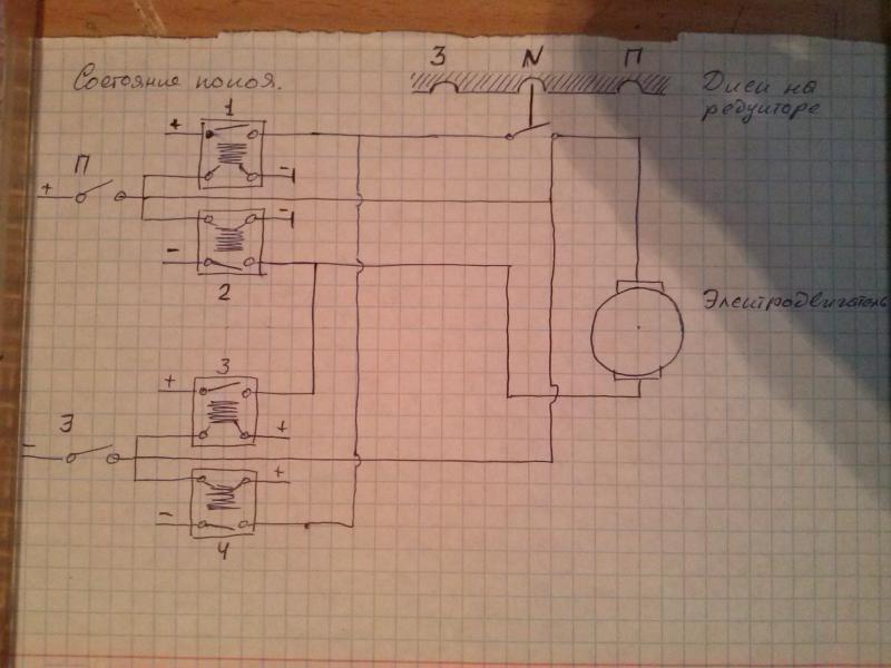

да именно, куда он там проскочит??? он опускается с передней строго до нейтрали, второй двигает копир по нейтрали и затем первым даем заднюю...

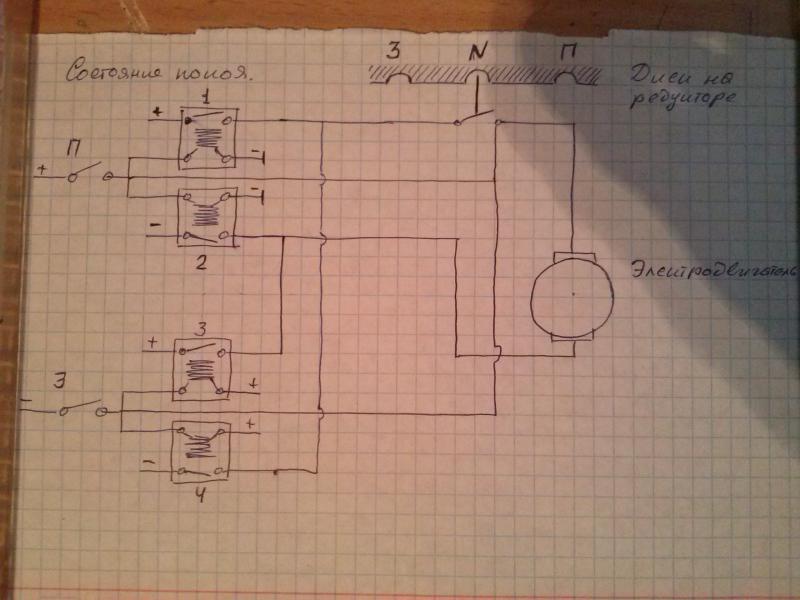

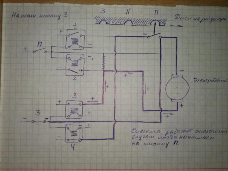

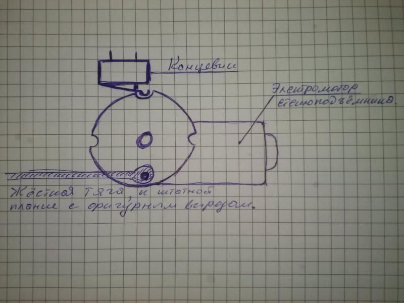

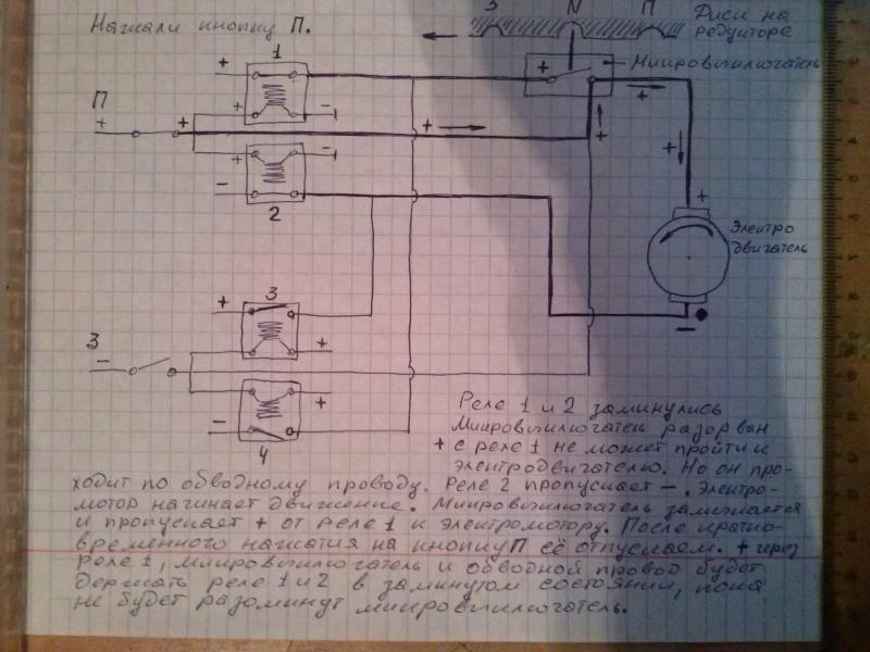

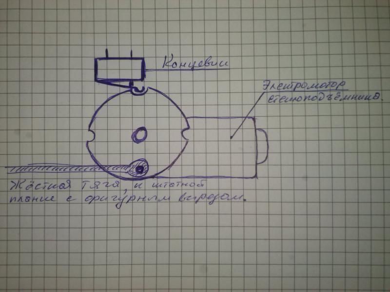

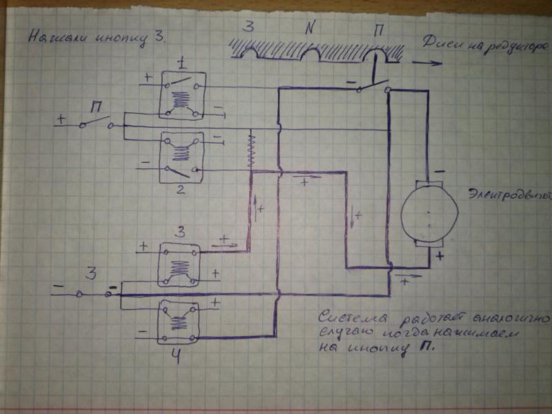

Всем добрый день.Тема конечно интересная. Но, опыт - сын ошибок трудных. Я на воде уже лет 15. С ранней весны и пока не замерзнет. Когда начинал инергии хоть отбавляй. К движку пучок проводов подходил, толщиной с руку. А дядька мой , с чьей легкой руки , я заразился речной болезнью. Мне сказал " вот когда у тебя останется 2 провода - тогда ты станешь настоящим лодочником." И он был прав. Зажигание и стартер. Что должно сломаться обязательно сломается, что не должно сломаться - тоже сломается, но чуть позже, не ломается только то чего нет. В свое время я делал вот так. Штатная тяга остается на месте. В случае чего вынул шплинт откинул тягу редуктора, а штатное ручное на месте.

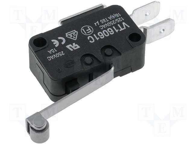

Валерий, добрый день. Если не трудно, накидайте схему работы концевика и эл.мотора. я так понял, что концевик стоял для отключения эл.двигателя, и диаметр вашей насадки на эл. Мотор. Заранее благодарен.
9 839
1 411

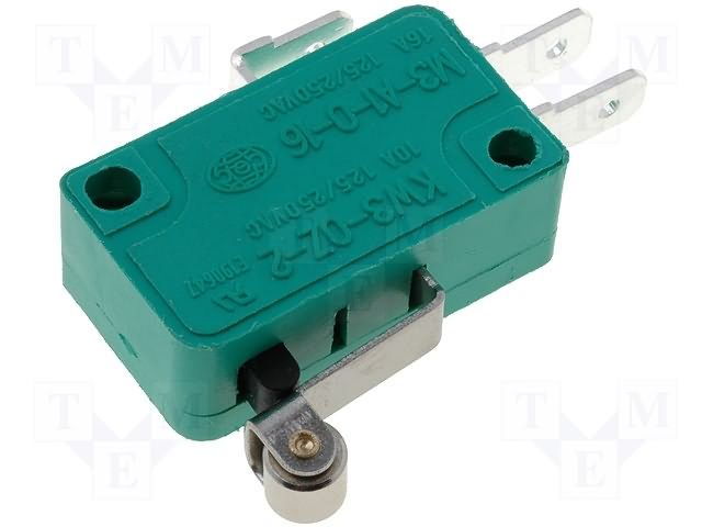

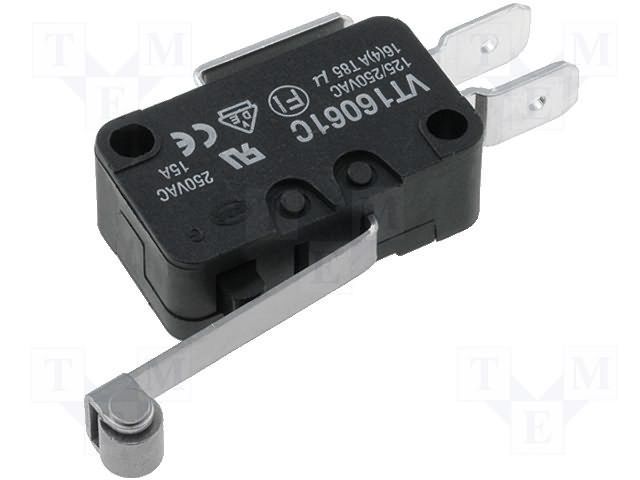

Есть такой микрик с роликом.

интересно конечно очень, а вот как это в действии работает???
а где их можно взять?? мне такой нужен для положения нейтраль.....в радиодеталях???
9 839
1 411
В "Чип и дип"видел есть, да похоже в любом радио магазе или рынке.Если совсем край могу пару выслать,где то в гараже были.

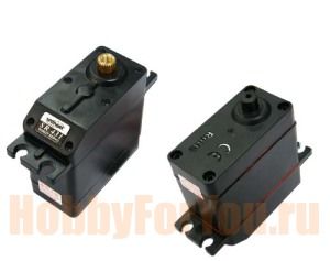

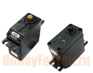

К стати у рулевой машинке усилие 12кг и более ,цена такая же -только гораздо меньше габариты.

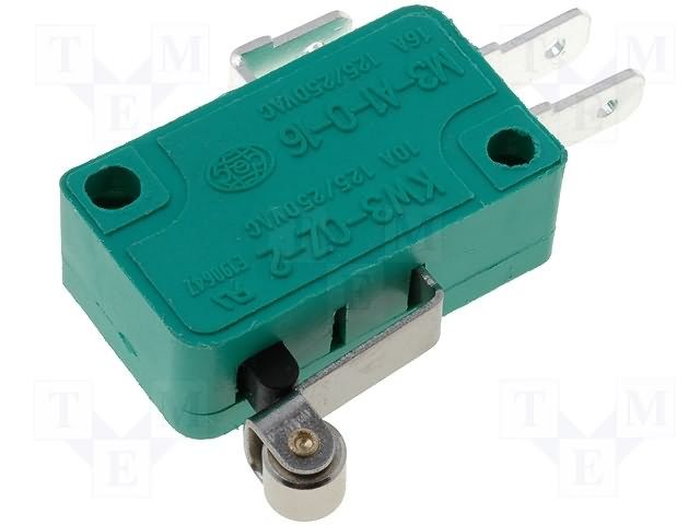

ну обычные то на дверь я видел, а мне надо маленькие...придется в радиоэлектронику прогуляться...

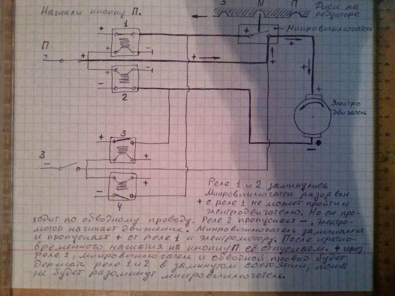

первые 2 снимка одинаковые.

Работало не плохо. НО как я уже писал, чем больше наворотов тем больше проблем.По жизни я занимаюсь ремонтом машин. Естественно материалы не покупаются в магазине, а используются б\у. Лодку оставил на лодочной двигатель не снимал весной электропривод крякнул. Такого же моторчика нет, пришлось делать все по новой. На дворе солнышко, а у тебя реверс не работает. Короче перешол на троса.
