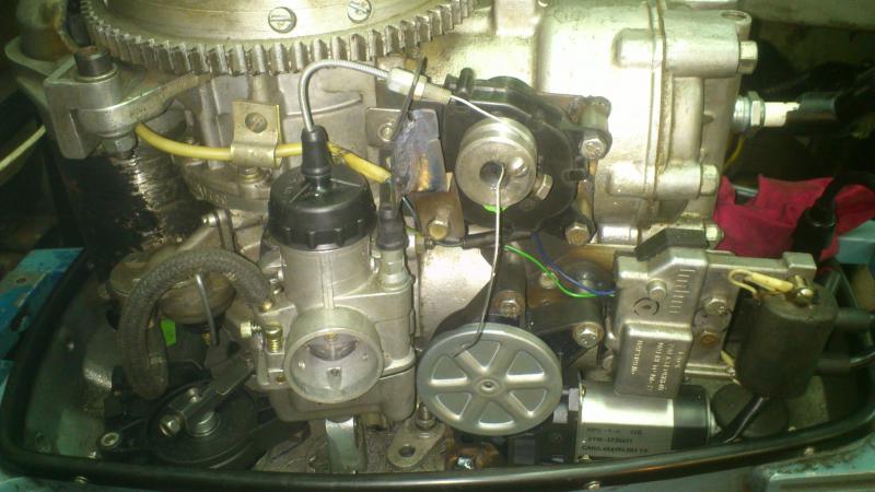

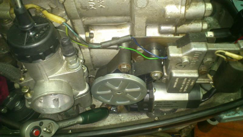

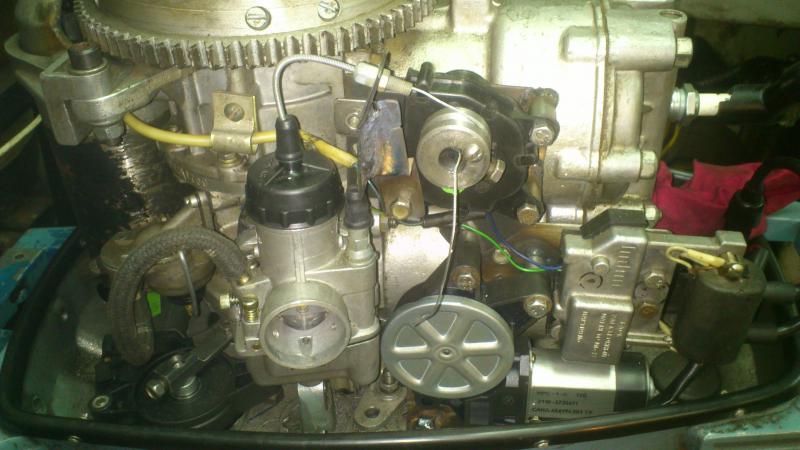

ну а теперь про сам процесс кому интересно... сегодня разбирал все и делал фото..

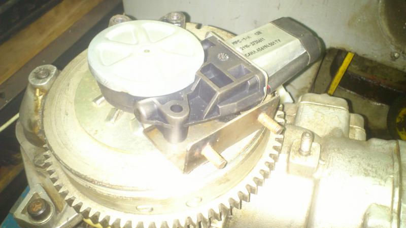

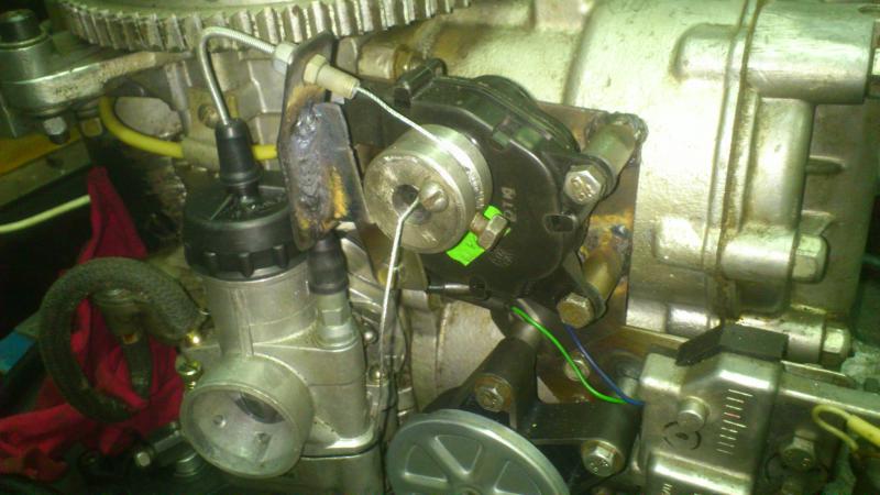

крепление мотора заслонки печки 2110 нового образца, ролик можно делать диаметром кому как хочется, это если к-68, если штатный крепление другое, там без тросика..

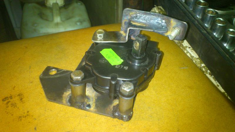

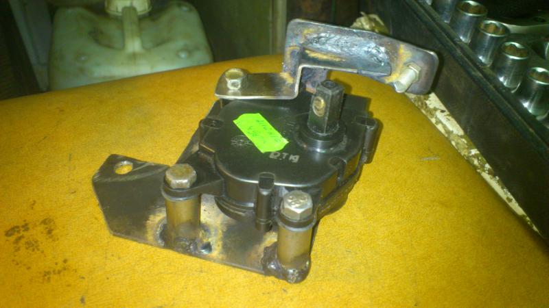

вот отдельно мотор управления заслонкой на кронштейне, кто не желает можно не ставить....

крепление движка включения передач

переходник для к-68 кому нужно и движок перемещения копира...

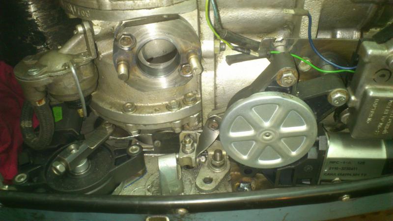

нижнее крепление движка переключения передач, крепится в поддон

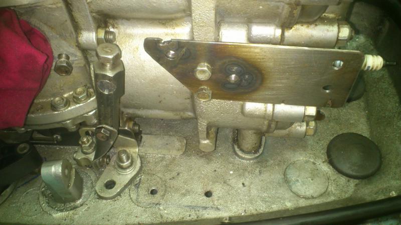

пластина для движка переключения передач и катушки зажигания

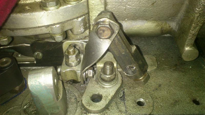

механизм включения передач, движок снят

оба движка сняты, кстати второй просто ложится в поддон на небольшие втулочки

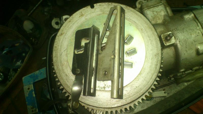

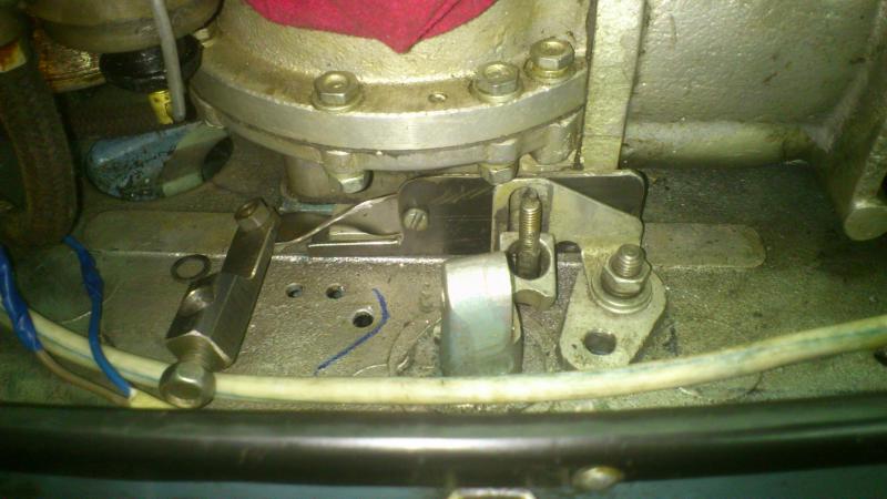

ну и собственно сам копир по которому бегает кулачок , рядом на фото штатный...
Женек
12.09.2011
507
Казанка 5
Вихрь 30 Р, 30 Э
Теперь понятнее, а второй мотор стоит для управления " флажком" -ограничителем, или работает в противоход первому мотору ( я про реверс сейчас) и добавлят силы первому, или нет?
vovik703
29.04.2012
370
16
Набережные Челны
Казанка 5м3
Вихрь 30
второй мотор двигает копир (планку) ее можно сделать длиннее, т.е. саму нейтраль, сначала делали под эл.замок, но стеклоподъемник так прижимает что у замка силенок не хватает двинуть планку
и потом решили поставить второй ...теперь сил хватает у каждого...

Получается, что фиксатором включенной передачи выступает сам мотор- прикольно! А копир не дает перескачить нейтраль так?
