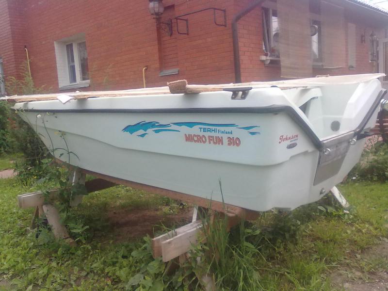

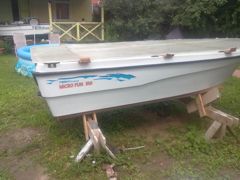

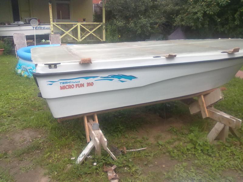

Че хоть примерно весят эти лодки?
9 851
1 419

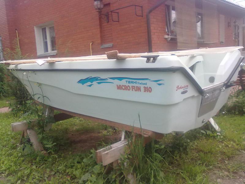

Эта по сайту Терхи - 85 кг (груз 320кг).В четверо чел. поднимаем, но мне кажется где то чуть больше 100кг.Большая по инфе с сайта 153кг (груз.300кг.) , грузили в шестеро чел.Разница в груз. наверно из за материала, одна АВС пластик , друкая с.пластик.
Похоже и регистрировать малую не надо.
9 851
1 419
Для эстетики - наклейка на борт.

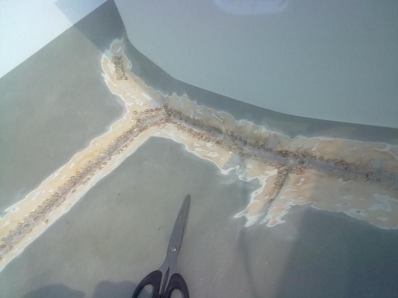

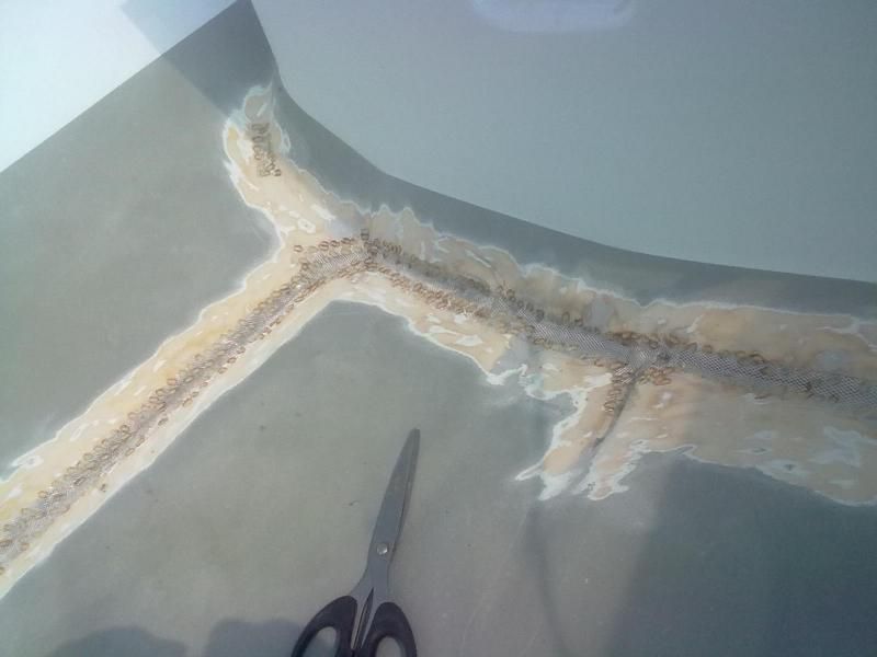

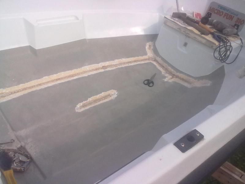

Решил переставить лодку и увидел что появились трещины где впаивал микро сетку на трещины и ржавые подтеки.Спасибо Дима ледник подсказал.Микро сетка с звук. колонок оказалась не люминькой , а железной.Начала ржаветь и увеличиваться и в итоге - трещины.Пришлось стамеской отбивать и всё заново.Микро сетка 3М люминька, продается в автокрасках, формат А4.В процессе ковыряния всё подтвердилось,где впаяна ал.сетка всё гуд.И кстати антигравий "шершавый" серый от АБРО держится мёртво,снимал корщёткой.Хорошая альтернатива для не скользящего покрытия.
Точно ,сто лет живи, сто лет учись. :D

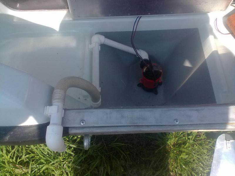

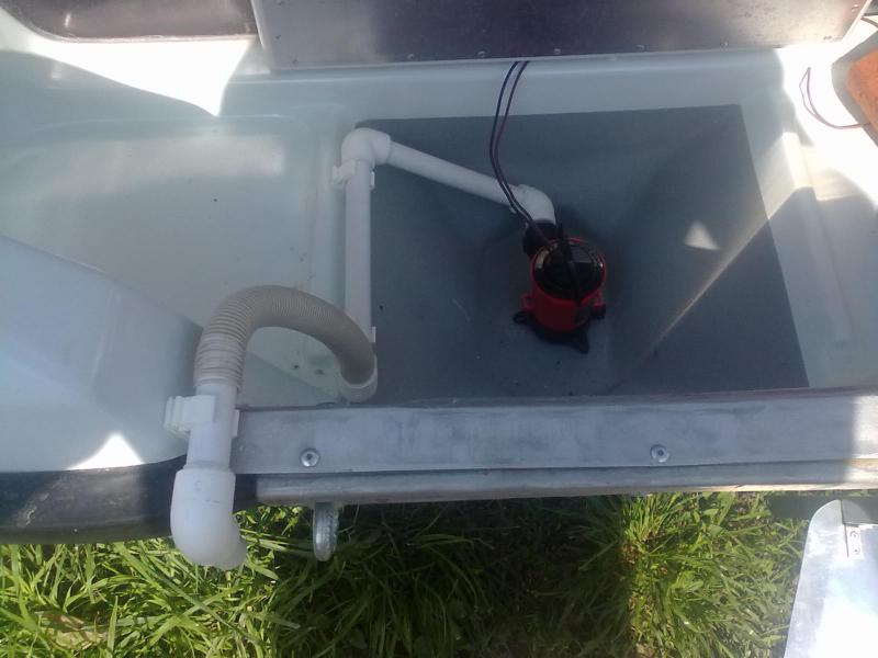

Очень не хотелось дырявить под помпу корпус.Вот сколхозил съемный "водопровод".
Сэр, вы оригинал!!! :good: :good: :good: :D :hahaha: :jokingly:

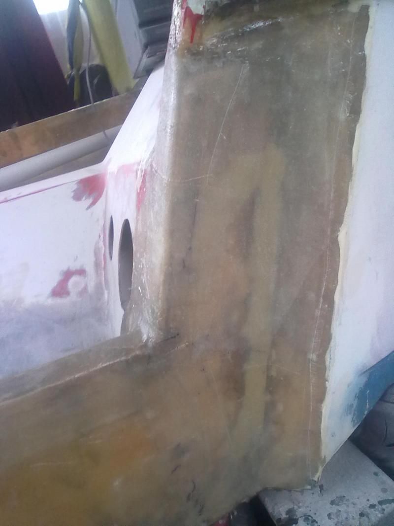

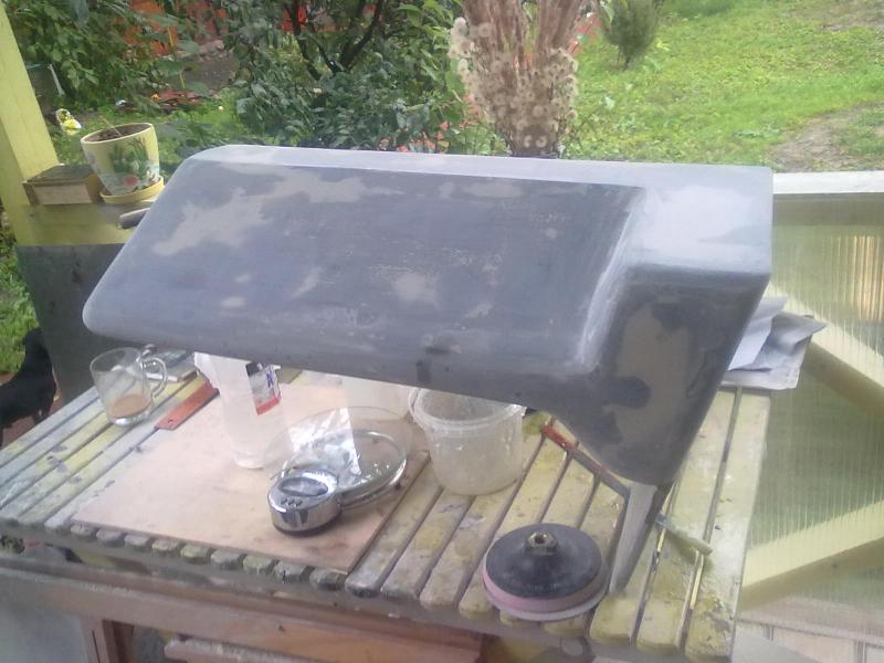

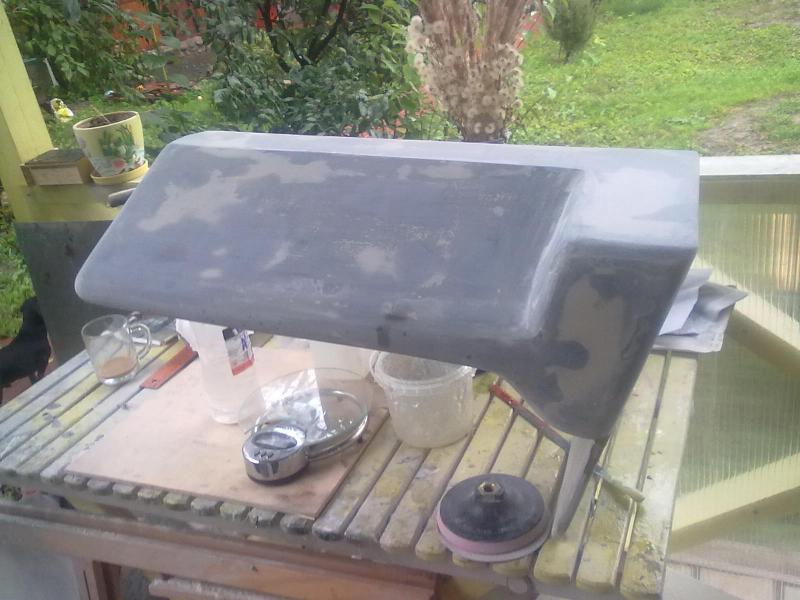

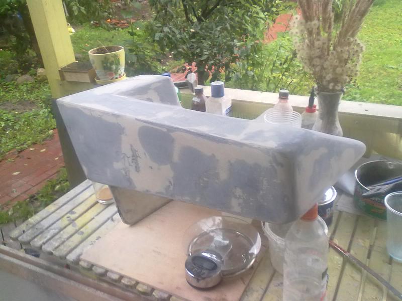

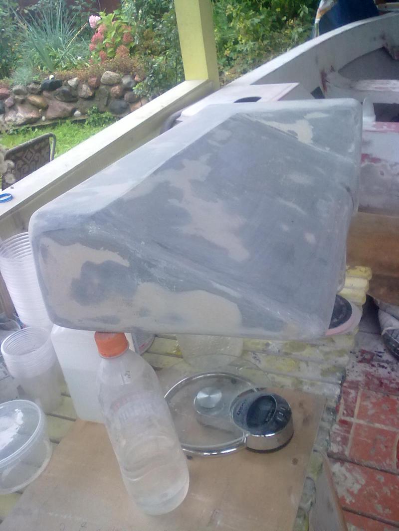

Завершил по консоле- оклейку тканью, шпаклевание, можно красить.

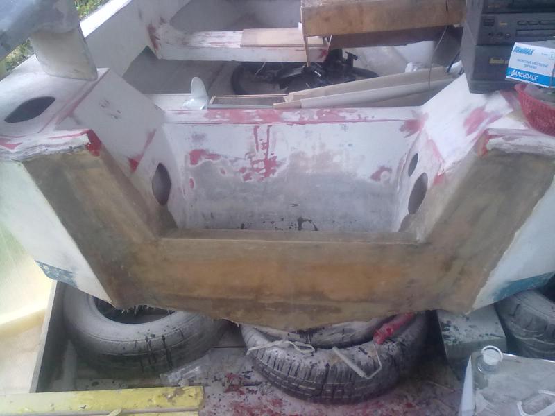

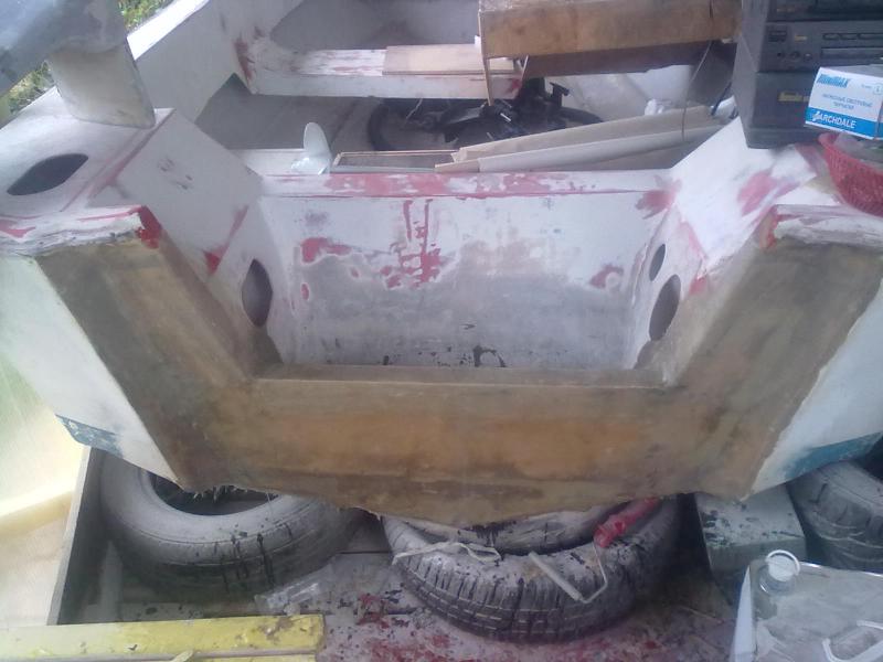

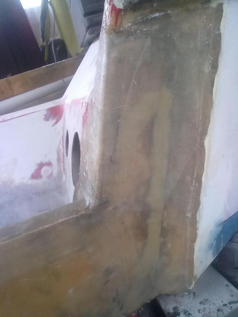

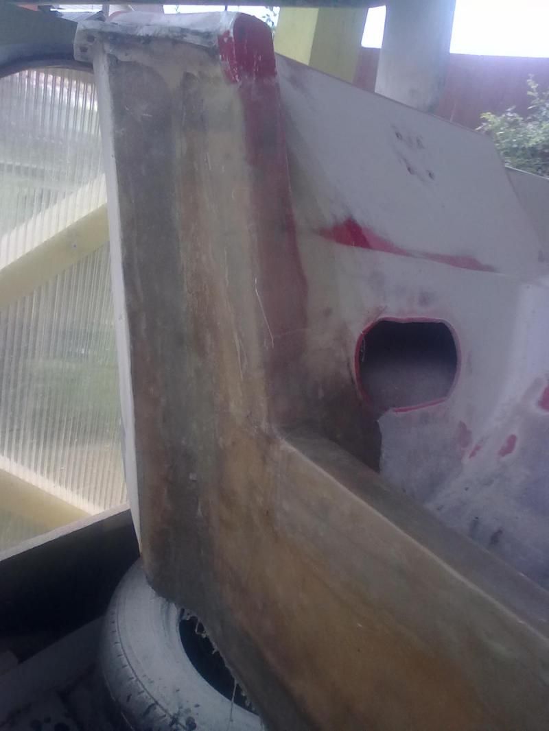

Вторая часть марлезонского балета.Вторая лодка - Terhi 405. Закончил с ремонтом транца, в 5 слоев ткани.Смола Polipol 3439TA.Оч рекомендую, смола оч хорошая, цена 153руб.кг.Отвердитель Butanox M60 450руб- 1 кг.Прозрачная как слеза.Думаю если добавить бел.краситель сойдет за гелькоут.Скорость отверждения смолы можно увеличить пропорцией отвердителя, но без фанатизма, может закипеть.Удобней работать с объёмом 250-300гр.
