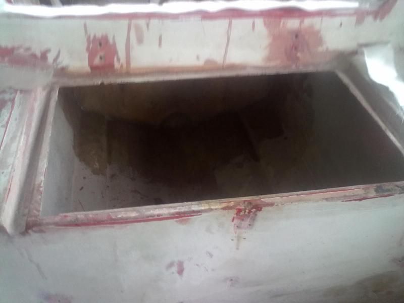

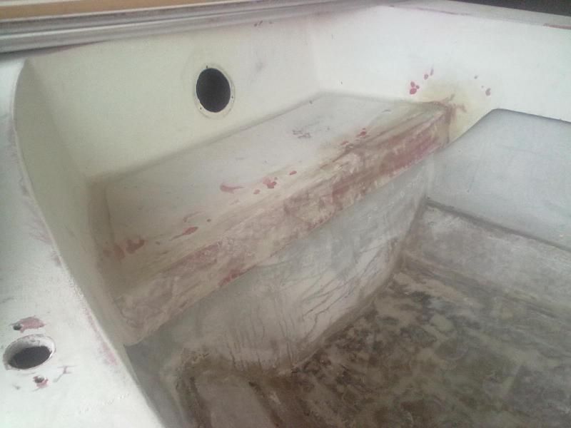

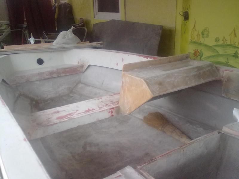

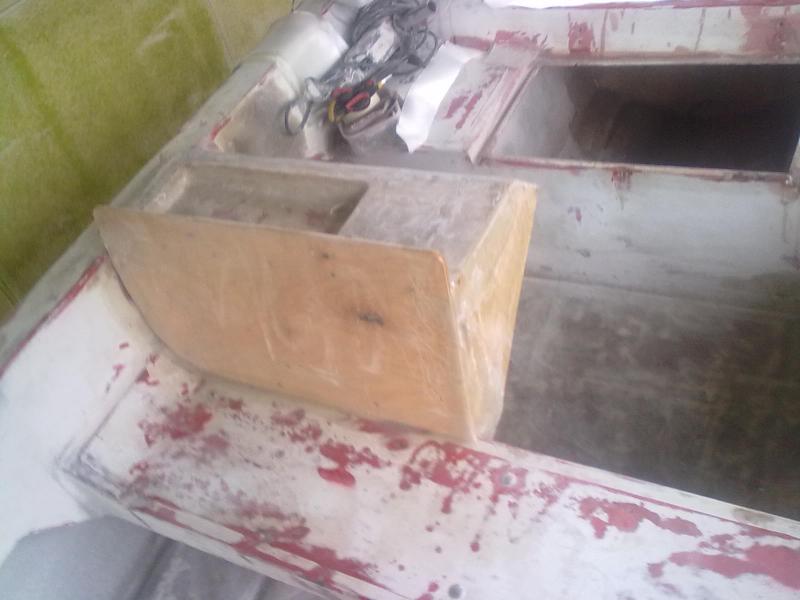

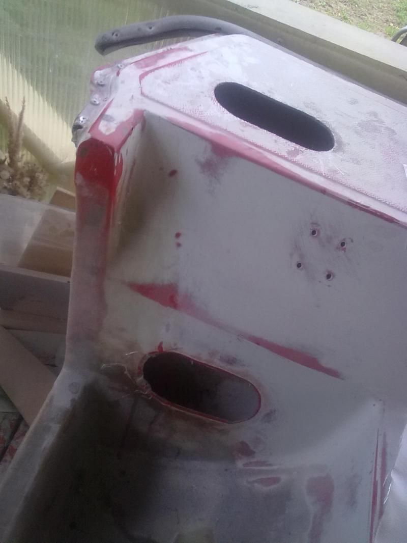

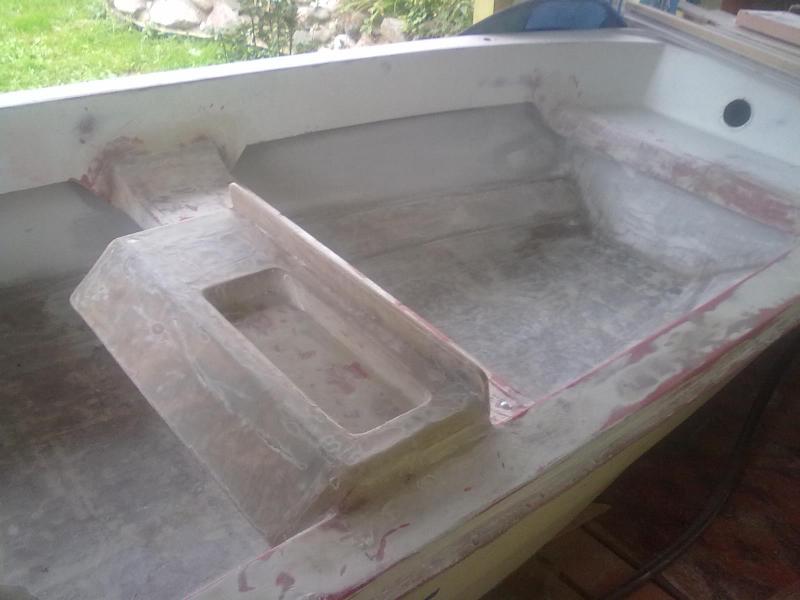

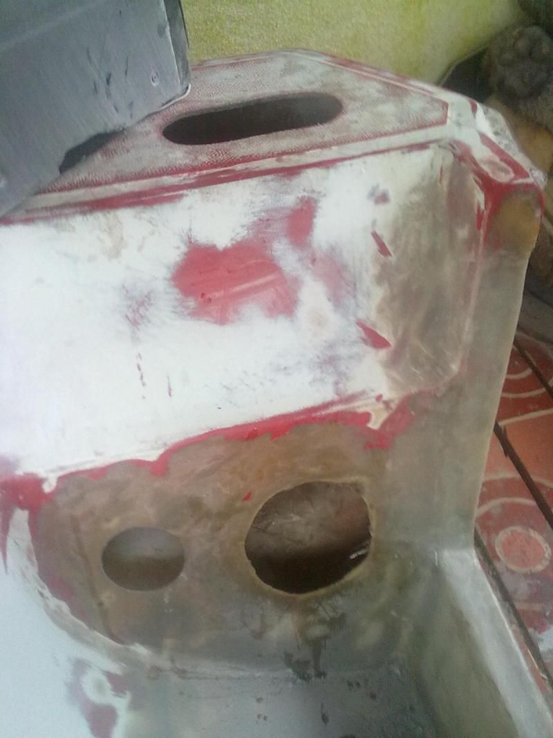

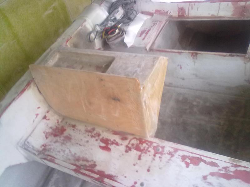

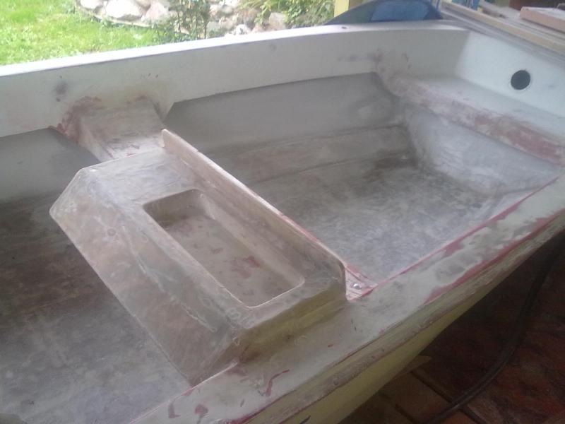

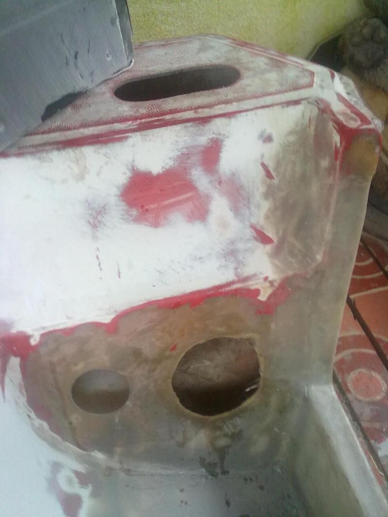

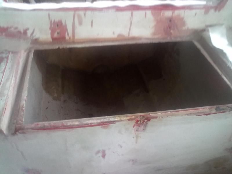

Самый проблемный момент, это проклейка внутренней части транца.Пришлось вырезать отверстия для доступа.В позе мартышки удалось оклеить ВСЁ :D :D Заодно переделал консоль, была слишком маленькая.Заклеил все трещины, след.действие шпаклевать,шкурить,шпаклевать,шкурить,шпаклевать,шкурить.....
Не знаю куда присабачить, спрятать аккумулятор. :unknown: В кормовой как то стрёмно.

Акуме место как можно ближе к транцу=======меньше трясет и соответственно пластины меньше осыпаются.У пиндосов основной всегда в корме === а вот вспомогательные там где останется место..........ну и акумы у них гелевые.

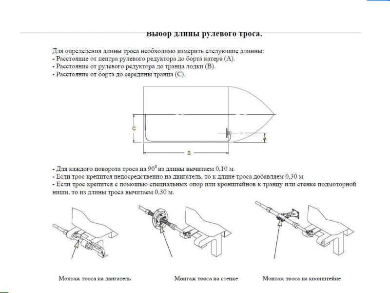

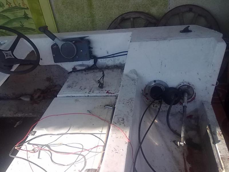

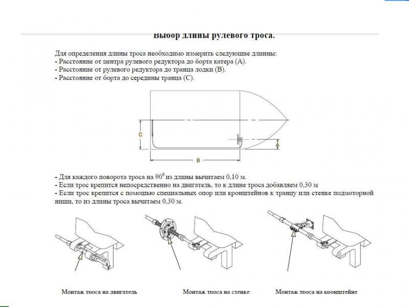

Подскажите знающие :) Кочерга нужна при таком выходе рул.троса?
911
Неа Лёш... эт другой вариант крепления
:yes:
9 459
1 314
Дима, спасибо.Развеял сомнения. :)

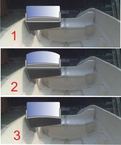

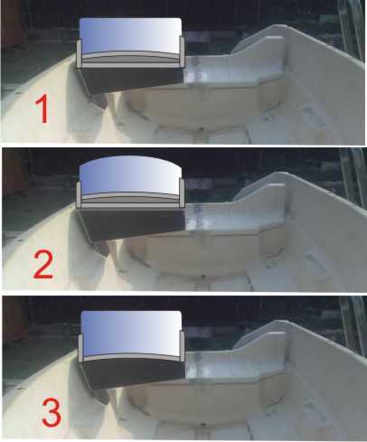

Надо обсудить варианты рамки стекла. Цель - под 30е года, как на старинных авто. Алюм. профиль скругленный П образный. Стекло акрил 10- 8мм. Раму варить. Ещё с торца поставить дудку с грушей для антуражу :D .
zavitay
04.07.2012
6 355
379
Стрела
Мне второй больше нравится,более обтекаемый.
9 459
1 314
Забыл добавить, рамка прямая по плоскости.
K A I
07.08.2010
520
Кострома
МКМ
Ниссан Марин 30
Лёш, второй тоже интересней показался. Только рамку из нержи полированой, штурвал и ДУДКУ :good: в хром.
