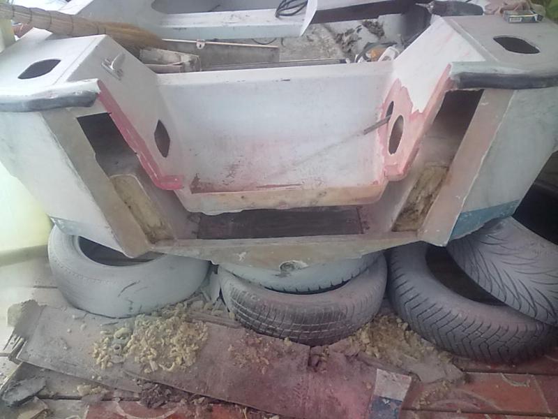

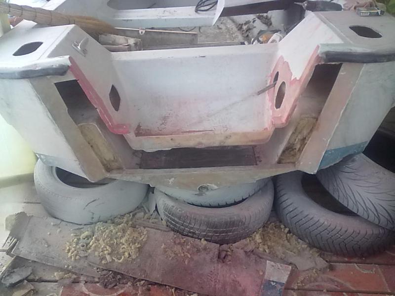

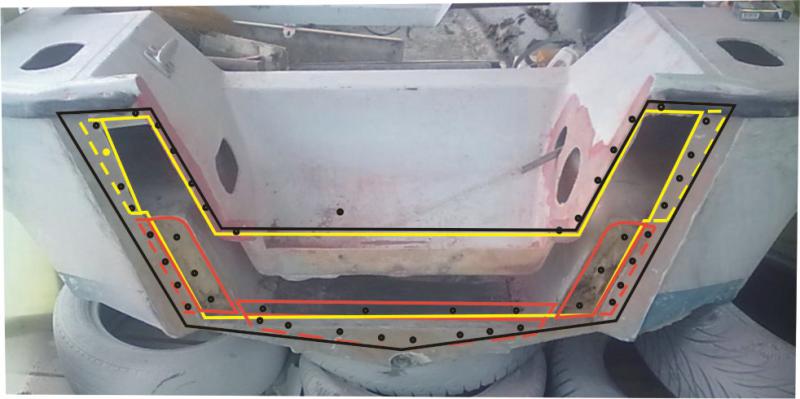

Спасибо :) .Фотки будут.Вскрытие пациента показало.Фанера транца умерла напрочь.Осталась нормальная только с самого низа транца 5-10см,оставили чтоб было к чему цепляться.Сендвичем бакелитовой фанерой вставим послойно заново весь транец и покроем с.тканью.Решили помучиться ,но транец сделать заново и таковой нещадно удален,так что одна болгарка Макита не оправдала своего имени :D и померла в бою.Остальное на этом фоне просто мелочь.Удивительно все гайки откручиваются на раз.Сняли всю навеску.Рулевая оказалась Флексовая,руль хотел оставить родной, но молодежь сказала - В топку,хотим деревянный сами купим.Спорить не стал.Кстати пробил цены на смолу,170 - 200руб кг сколько душе угодно импортной.Гелькоут в этой же цене.Думаю вместо авто краски лучшее и блестящим гелькоутом :yes:

Теперь вопрос кто клеил лодки.Чем лучше вклеивать бакелитовую фанеру к старой обшивке из стеклотки.Эпоксидной или полиэфир.смолой.Что лучше схватывается к старой поверхности стеклоткани?.

Да и то.. и то норм... Полиэфир технологичнее-- быстрее на порядок становится.. Мех свойства сопоставимы.. Инфо от приятеля - тюнинговщика авто..
Моё мнение -- главное старые сочленяемые детали зашелдоберить хорошо -- создать почву для хорошей адгезии :yes: :yes:
Ну и моё мнение -- армирующие элементы выпустить вперехлёст.. старое-новое.. как-нить :) :yes: :unknown:
ПИСЫ и бакелитку зашелдоберить тоже!!!

Спасибо ребята.Вот возник вопрос.А может лучше использовать обычную фанеру, а не бакелитовую.У бакелитовой как связь со смолой?Обычная хорошо схватывает.

Сам к бакелитке эпокситку не клеил(не надобилось), но знающие говорят, что если как следует не "зашебуршить" лак крупной наждачкой то цепляется не оч хорошо :pardon:

Привет Дим.Эту фанеру насколько я знаю используют для опалубки под бетон.Причем выдерживает длительную зкспл.Заделаю обычной, та точно хорошо забирает.Сейчас только просчитываю как и за что прицепиться.Практически весь пришлось вырезать.Лекала из картона режу :D Без саморезов ни как не получится.

Не Лёш, под опалубку пользуют "ламинированную", она легче, и немного "послабее", но ИМХО тож неплохо будет ;)

Я думаю обычную надо брать фсф по моему называется,у меня лавки сделаны из бакелитовой,так она как ламинированая,а под эпоксидкой наверно хоть из картона делай.Эпоксидкой работать вроде как надо не менее 20 град.Алексей,пригласишь посмотреть на работу сгелькоутом?

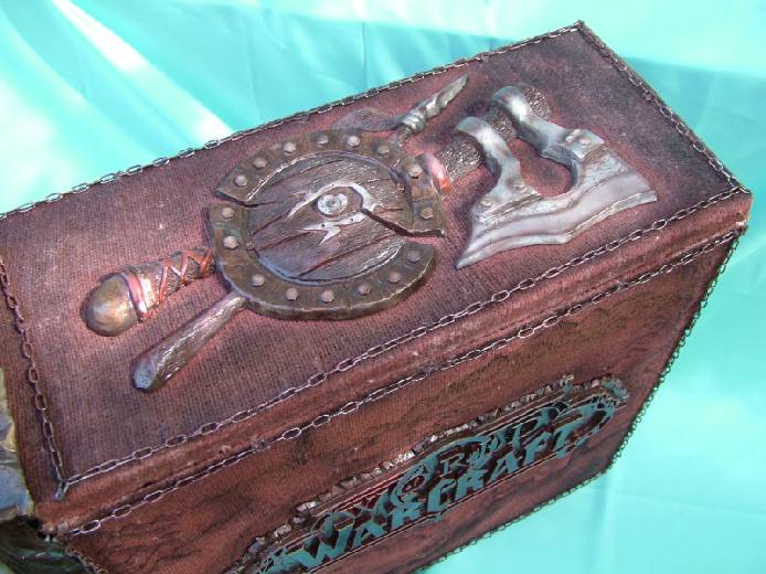

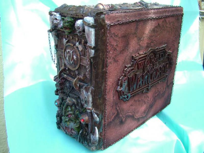

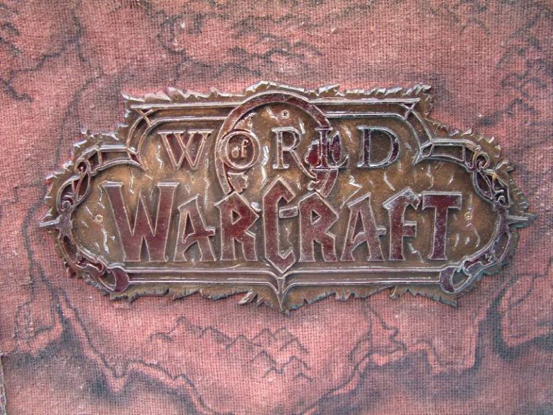

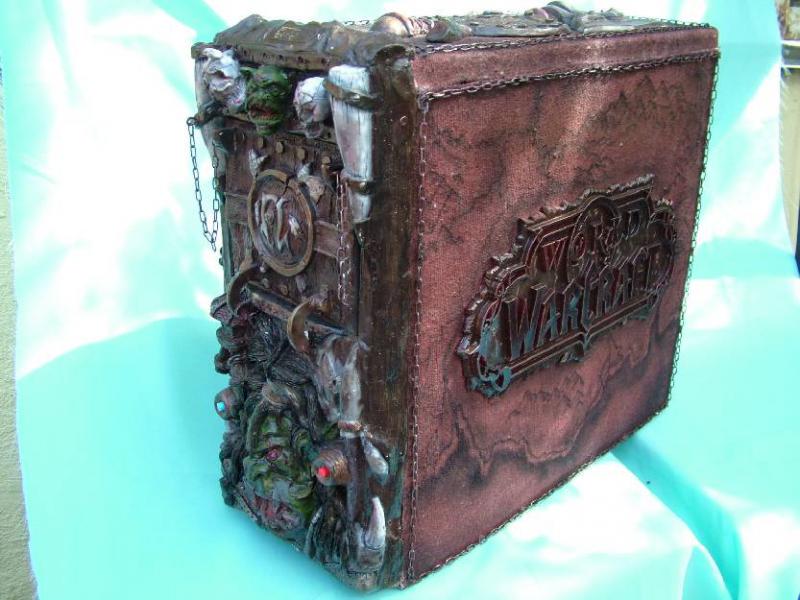

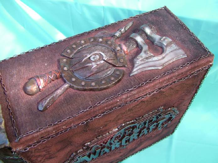

Да легко.У меня уедут отдыхать в Грецию все в июне.Хоть на месяц :D На минусовой может смола не схватиться.Да и самый враг для жидкой смолы влага.Гелькоут который на макетах пользовал - Аркопол жидкий как п.масло.Просто кистью или мал.валиком как краской красить.Восстановление ванной :yes: тот же самый метод.Самое важное отвердитель строго по пропорции.Если побыстрее надо, то опытным путем.Использую дешевые кухонные цифровые.И смешивать тщательно и быстро.Старый миксер.Больше 1кг не мешаю,греется оч сильно.Раз залил форму 3кг для компа и положил в багажник,проехал примерно 70км - не остыл зимой.Атак же при такой массе образуются трещины.Для имитации воды на макете просто вещь.Краситель добавлял обычную акриловую краску для моделистов Звезда.Вот этот комп отливал в силикон форму.Мастер модель из пластелина лепил.Но вот транцы еще не делал :?

...Вот этот комп отливал в силикон форму.Мастер модель из пластелина лепил.Но вот транцы еще не делал :?
Системник зачетный :good:

Вот думал как транец восстановить.
Красн --- 1 слой.
Желт.-- 2 слой.
Черн 3-наложить целиком.Саморезы и смола.
Усилить все с.тканью лентами 4-5 слоев по торцам.
Что упустил?
zavitay
04.07.2012
6 355
379
Стрела
А если вырезать из фанеры 18,в оби видел распиленую кусками ламинированую,на саморезы или винтами прикрепить и проклеить стеклотканью по краям в несколько слоев и слоя три дать по верх фанеры?
