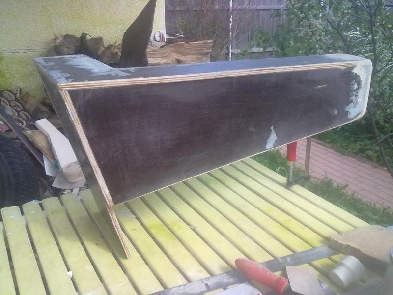

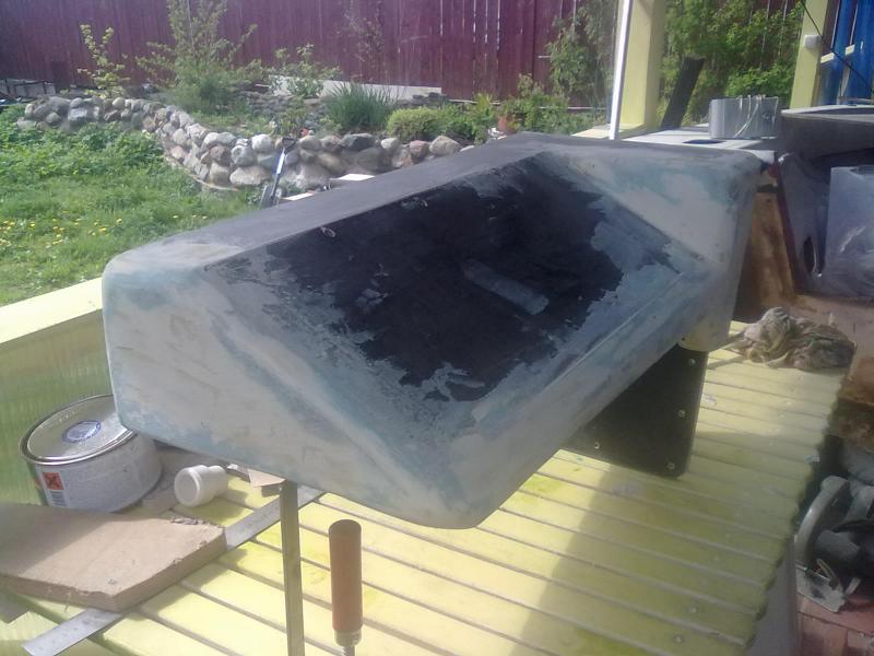

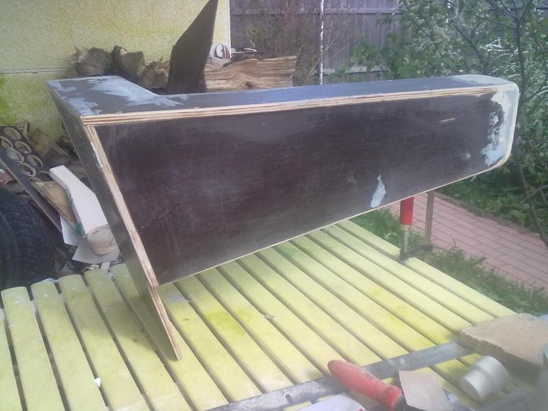

Леш,проклеивал стыки на фанере,и там где не зашкуривал,смола ногтем отрывалась,я проклеивал еще торцы и на незачищеных местах очень плохо приклеилась стеклоткань,а может я просто криворукий,но я смотрел как обклеивают на ютюбе корпуса из фанеры,фанера ведь тоже должна впитать смолу.Ну не знаю,может я и не прав.
9 849
1 418
Может плохо обезжирил?Или не матовал всю наждачкой?Попробую отпишусь.Переделывать совсем нет желания, есть вариант обклеить тонким пенопластом и сделать болванку для оклейки с.тканью.И ли так оставить?

Эпоксидка плохо держится на ламинате. Полиэфирная должна лучше, надо взять болгарку с лепестковам шлифовальным диском и зачистить (придать матовость) заодно острые углы закруглить и начать со стекломата потом можно слой стеклоткани. Все будет держаться. У мена даже к полимерной краске намертво приклеилась.
9 849
1 418

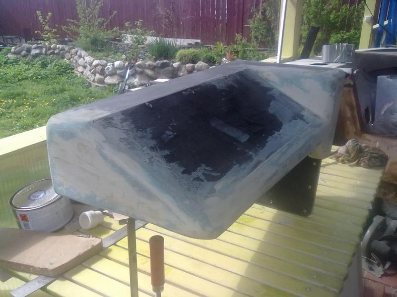

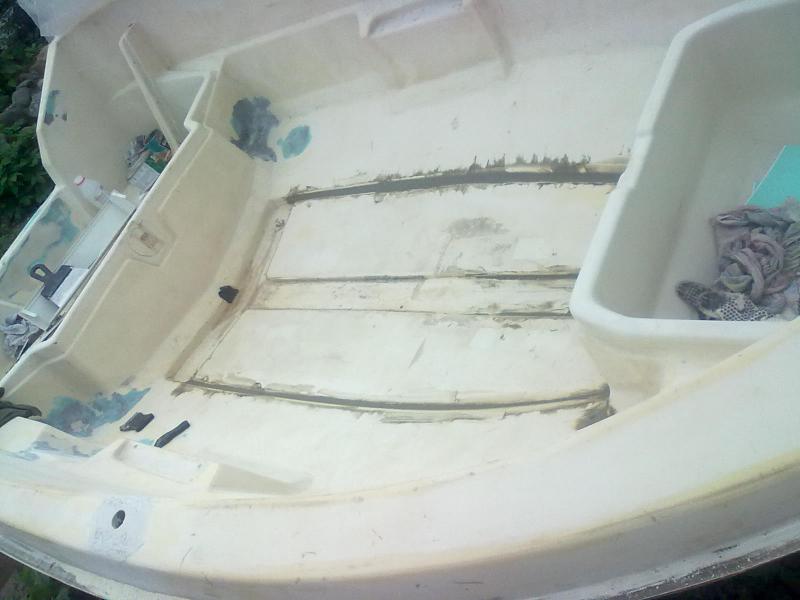

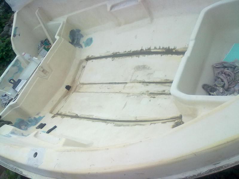

Крупной наждачкой заматовал, приклеил пенопласт для закруглений и объема, шпаклевал с с. волокном .Ппотом буду покрывать в 3 слоя с.тканью с полиэфиркой, шпаклевать .......
9 849
1 418

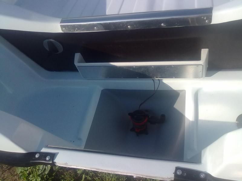

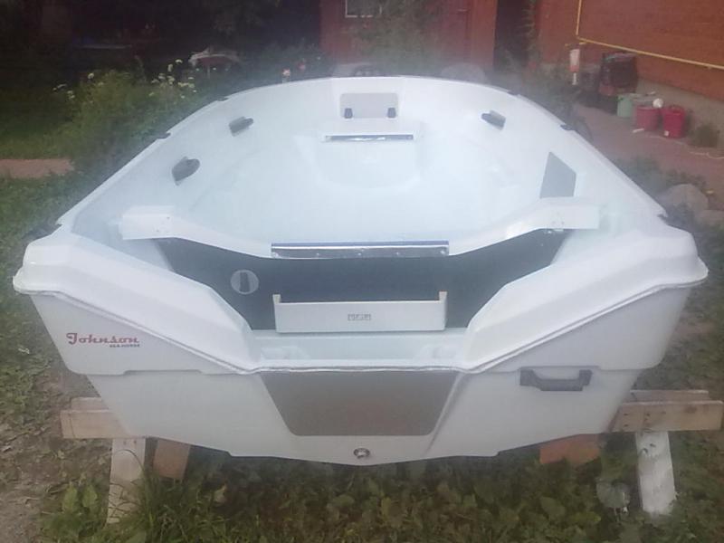

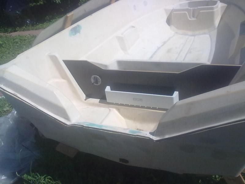

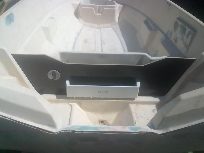

Наконец то закончен процесс шпаклевания-шкурения,шпаклевания-шкурения,шпаклевания-шкурения............. :shock:

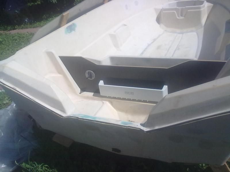

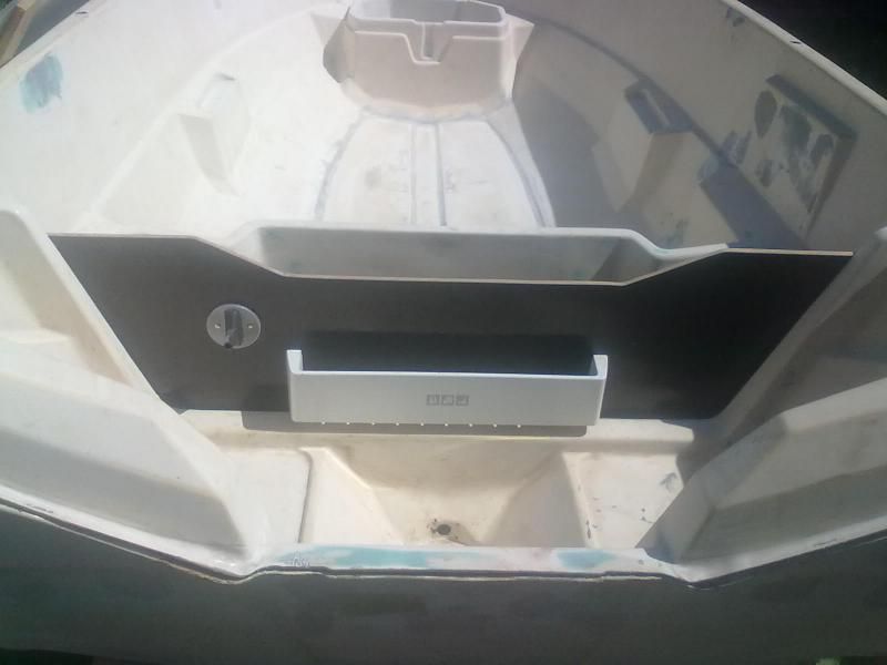

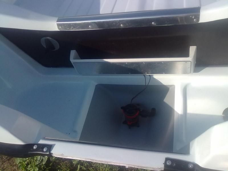

Заменил фан.переборку.и приколхозил на неё небольшую полку для мелочи от ..... ?
Саня С
16.03.2012
3 263
134
Badger Duck Line 300 AL
Merkury 8М
....будет куда бубылки ставить :)

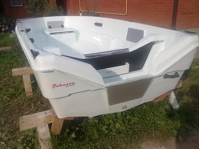

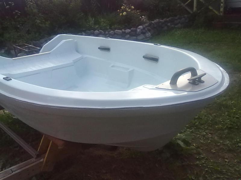

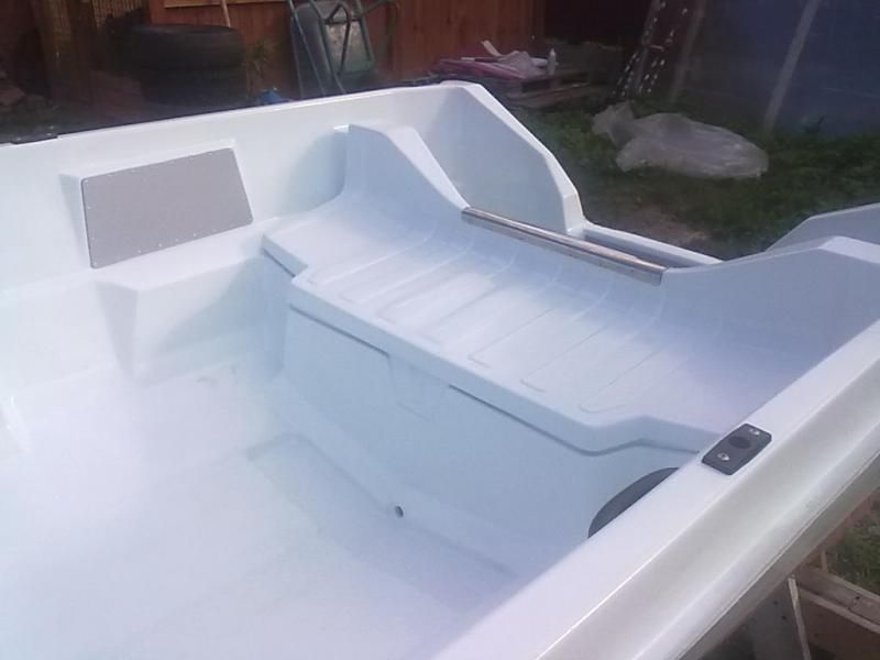

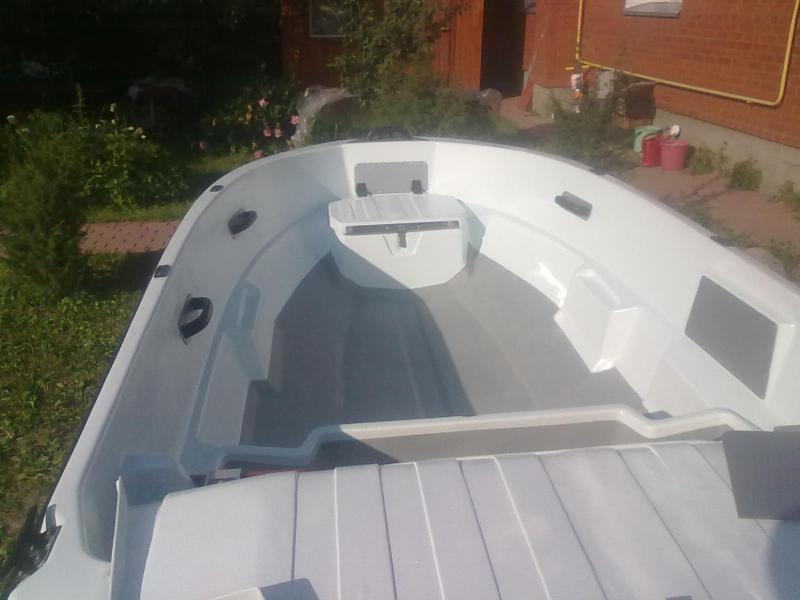

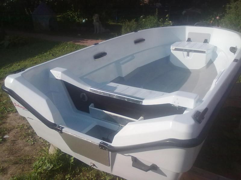

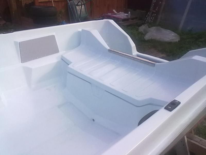

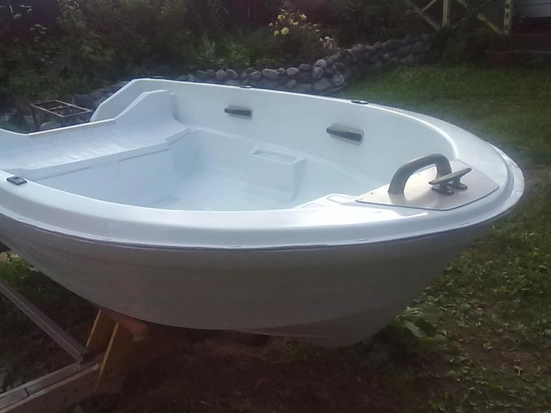

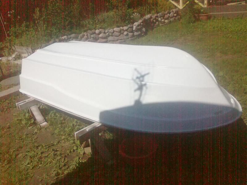

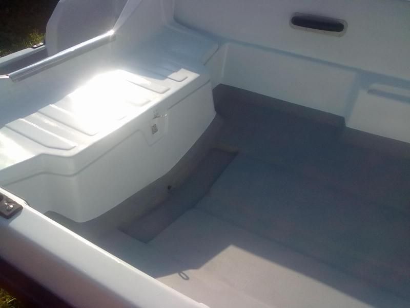

За два дня пока было солнце задул в два слоя грунт (Novol PROTECT 300 акрил для пластика - 1кг) и четыре слоя краски (Vika 202 акрил - 1кг). Осталось задуть внутреннюю скорлупу.
912
Хорошо выхОдит Лёш! :good: ... блин, обводы у Терхи всёж супер! :yes:
9 849
1 418

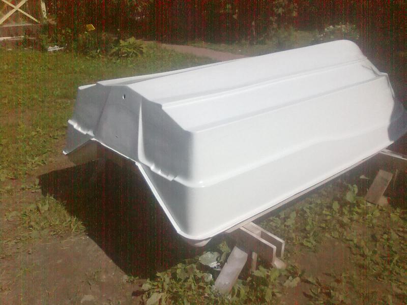

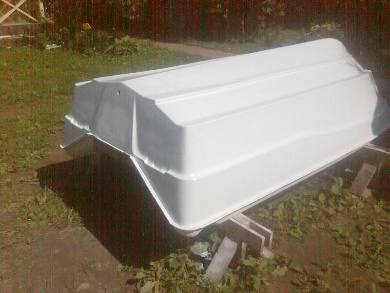

Ещё немного, ещё чуть,чуть.Последний бой..... :D
Andrey64
Свой
09.03.2012
680
66
Suzuki DT50
Мдаааа, слов нет - руки из нужного места :good:

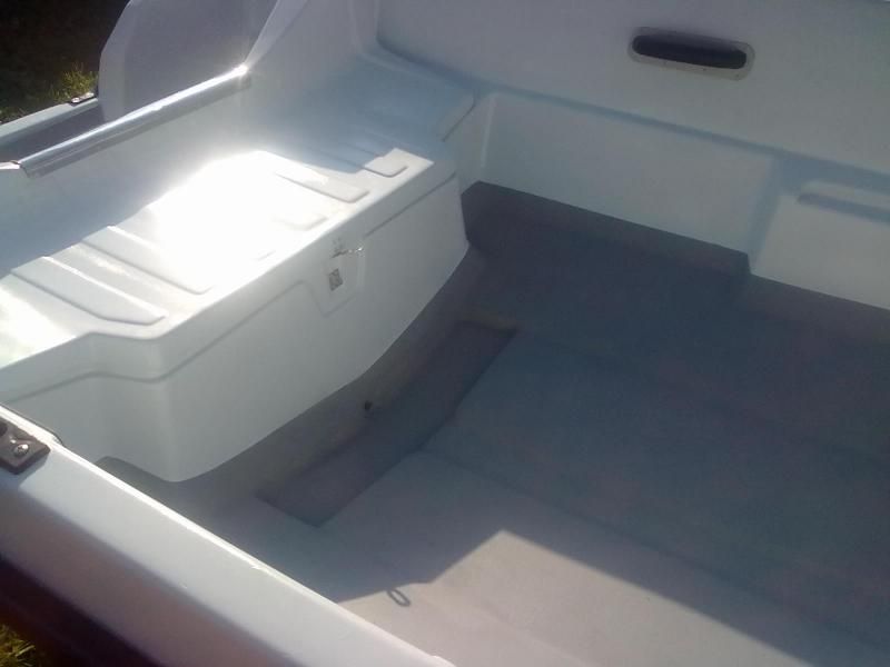

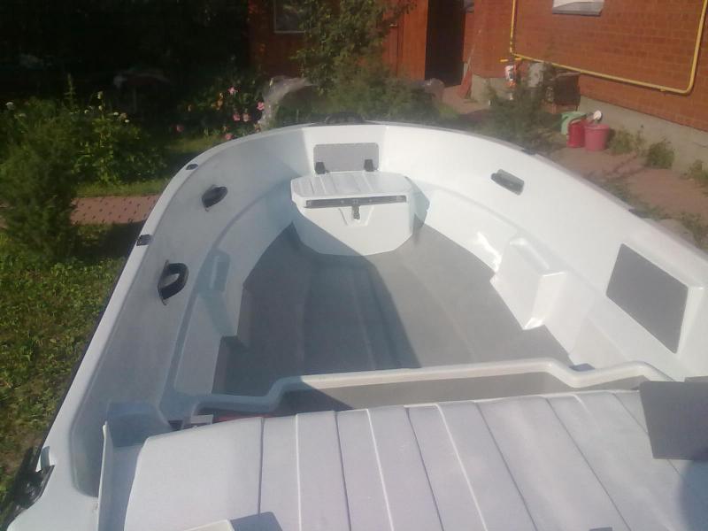

Спасибо ребят.Вот думаю надо задуть антигравием серым внутри рундук,там бензобак и шмурдяк разный все равно поцарапает краску. И палубу,что бы не скользить по мокрому.
912
А, как этот антигравий будет держатся на гелькоуте?... в рундуке вроде норм. должно быть, а вот на палубе даж незнаю...
9 849
1 418
На этой лодке не гелькоут, она из АВС пластика, как бампера на авто.Варить и шпаклевать только специальной шпаклевкой (3 кило ушло в пыль) и грунтом NOVOL protect 300 белый 2кг 2х. комп. для пластика.Геморрой полный с этим АВС пластиком.Красил акрил VIKA 202 2х-комп ушло 2кг.Лаком не стал крыть,честно уже устал, с с.тканевой лодкой попроще гораздо.Вторую лодку большую буду делать не торопясь,спокойнее :D

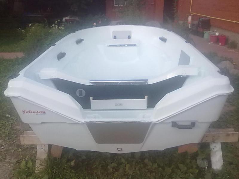

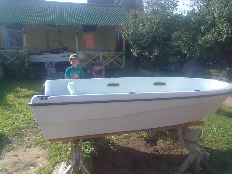

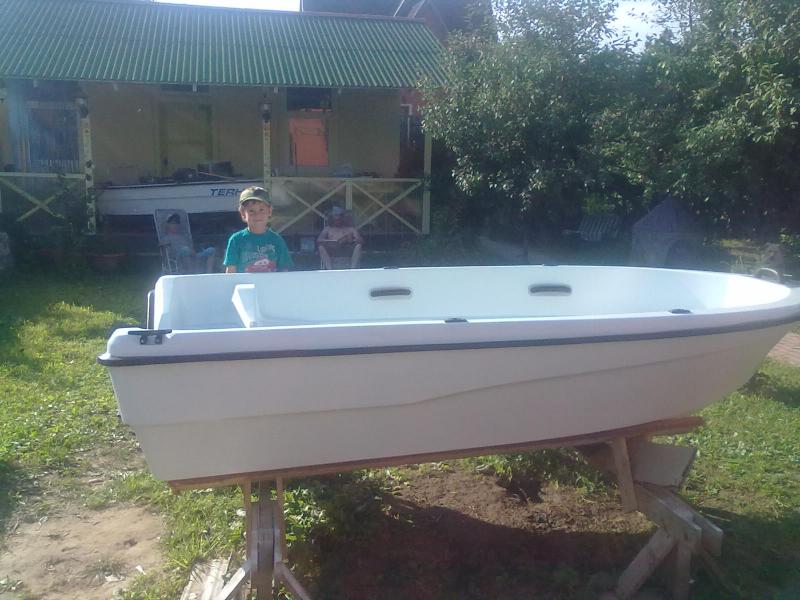

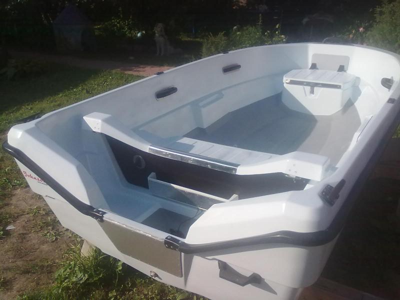

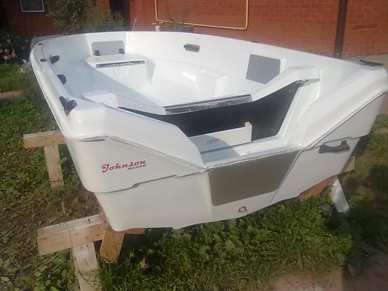

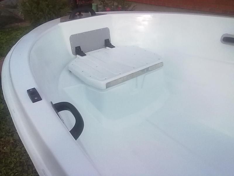

Ну вроде трудоёмкое - ВсЁ доделал :) Осталось только прибамбасы,наклейки... :)
912
Красава!!! :good:
Кхм... Лёш, а чёт она какая-то коротенькая для 4х метов, или не :D ...
9 849
1 418
Дим , так это Terhi MICRO FUN 310 - 3м 10см :D .Terhi Fun 405 стоит на очереди :)
912
Ааааа темка то про 405ю... вот и ступил :D ...

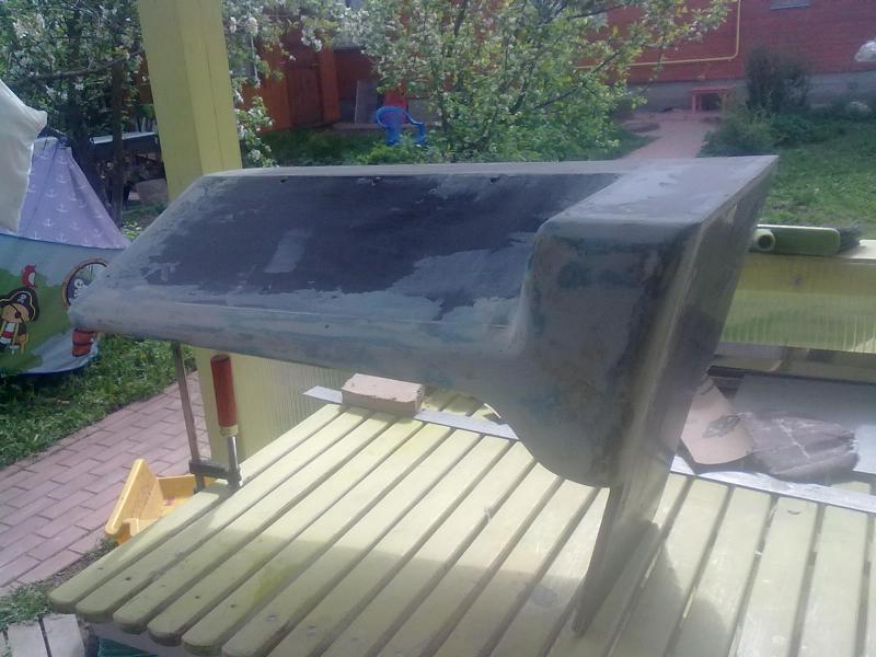

Консольку теперь ставь ;)
9 849
1 418
Консоль оклеивать надо.Когда на 405 буду транец доклеивать, заодно и консоль.Очень вонючая гадость, да и на жаре не айс, зеленые собаки могут забегать по двору :D .
