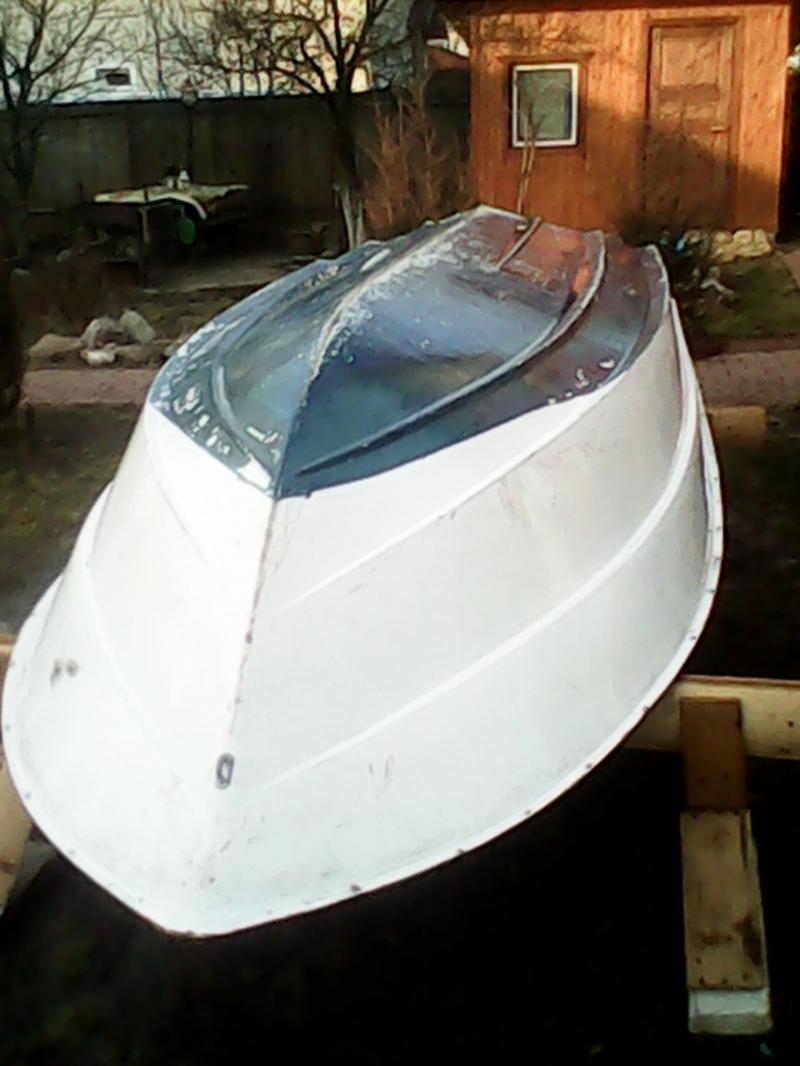

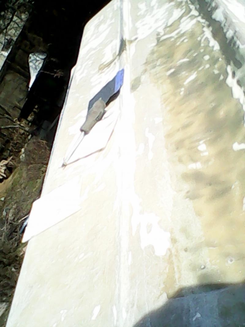

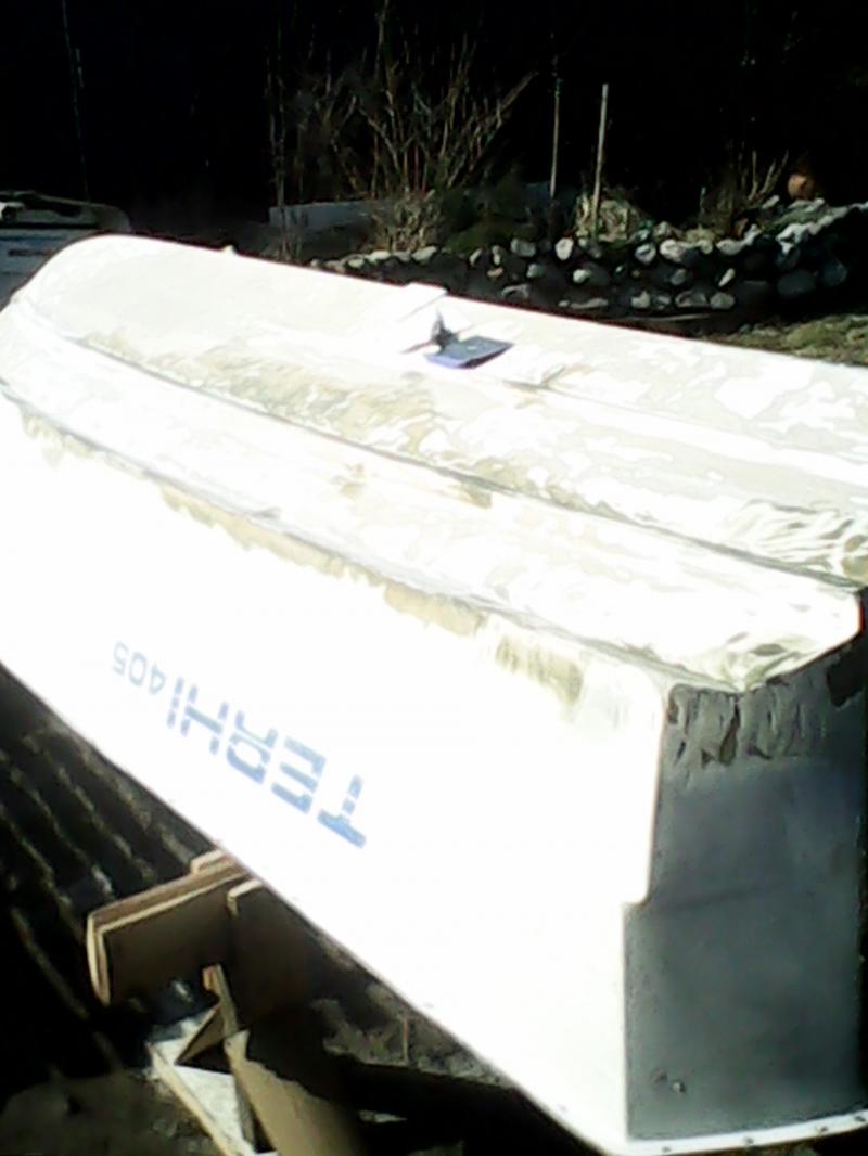

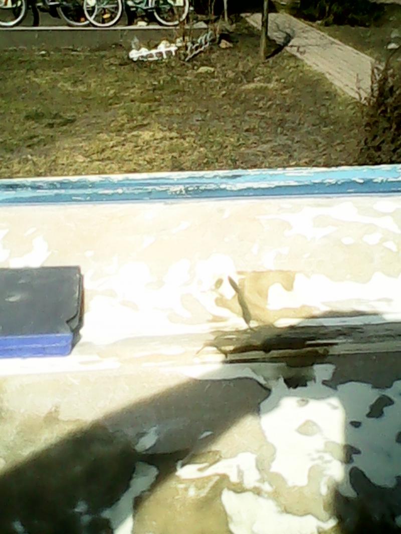

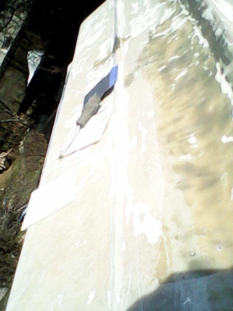

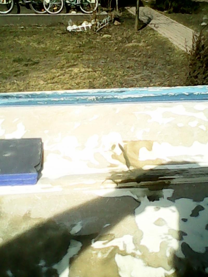

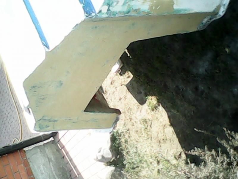

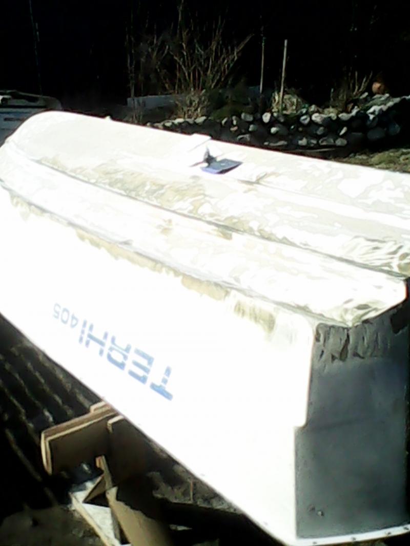

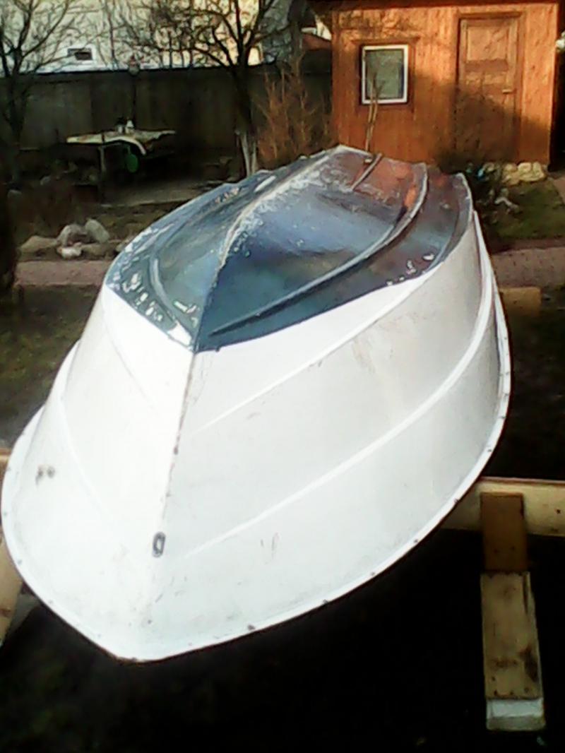

Потеплело, настало время продолжения ремонта большой Терхи. Решил делать поэтапно. Снял не обрастайку 2 слоя было и гель.до пластика. Толщина дна оказалась 3-4 мм . Экономные фины? :? Две продольных симметричных трещины вдоль нижних реданов и две симметричных поперёк у средних. Пока проклеил эти реданы (одну сторону) 2я слоями. Вот думаю 2 слоя мало или нет? Загадка, скорее всего уронили лодку при погрузке. Процесс - шпаклевать,клеить,шпаклевать...................Хочу вывести близкое к ровному :crazy:
После ремонта малой Терхи с её авс пластиком, пайка, спец шпаклёвка.... на этой конечно всё проще.

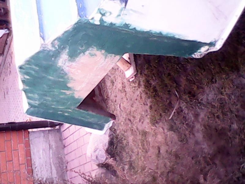

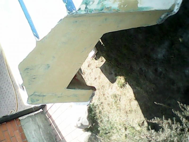

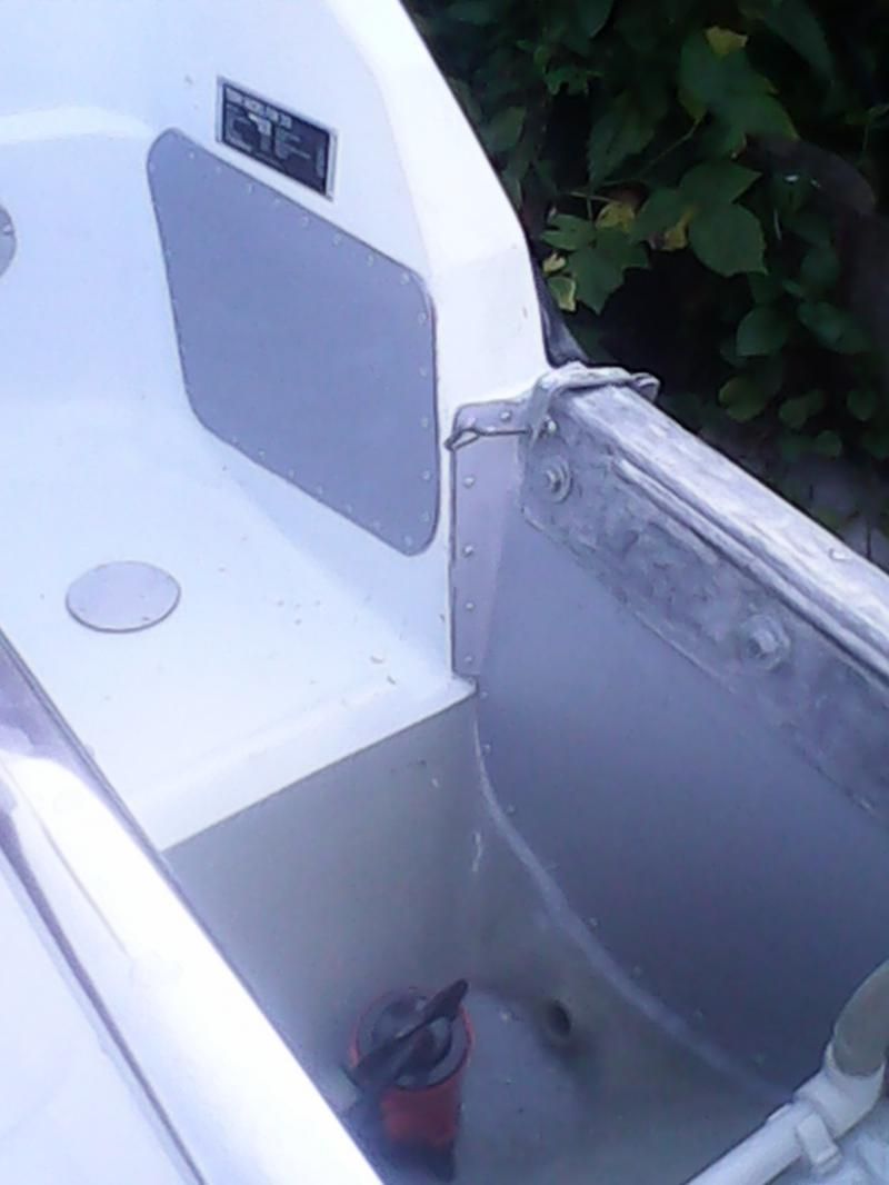

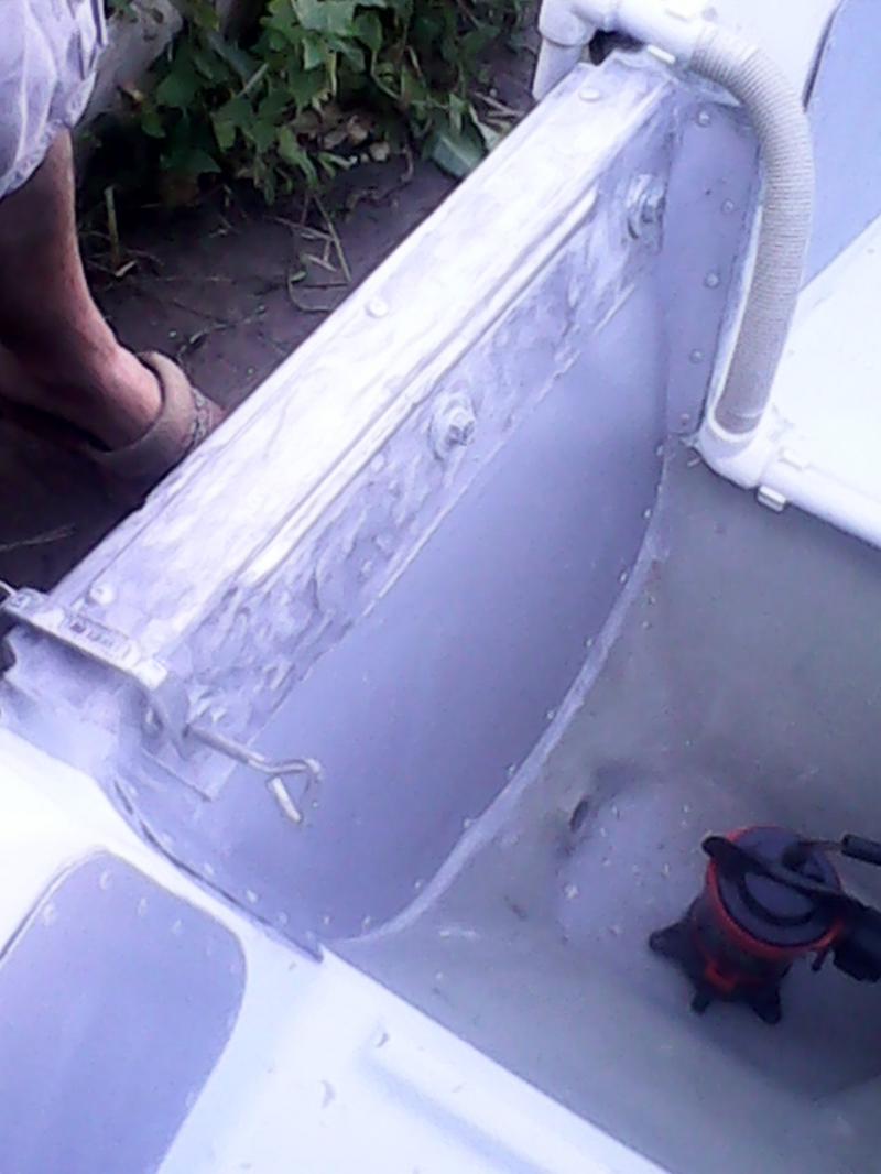

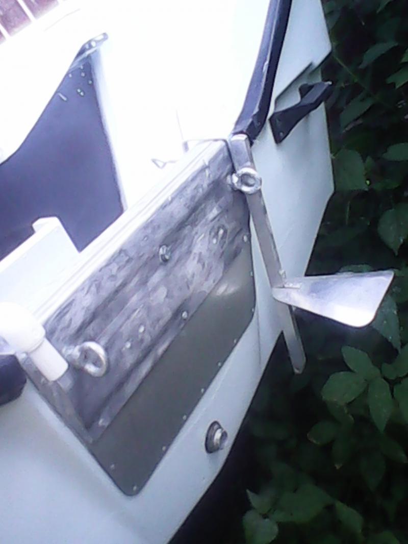

Закончена эпопея с заменой транца :crazy:

Какой то баян! Снег где?
9 851
1 419
Алекс, снег сегодня, фото 2 дня назад делал :D
zavitay
04.07.2012
6 355
379
Стрела
Аа, ну другое дело! Тогда хороший транец получается! :D Фанеру хоть той стороной прикрутил?
9 851
1 419
Конечно, оклеил в 4 слоя с двух сторон.

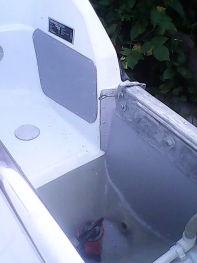

9 851
1 419

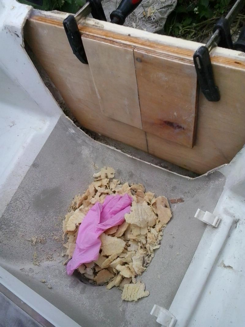

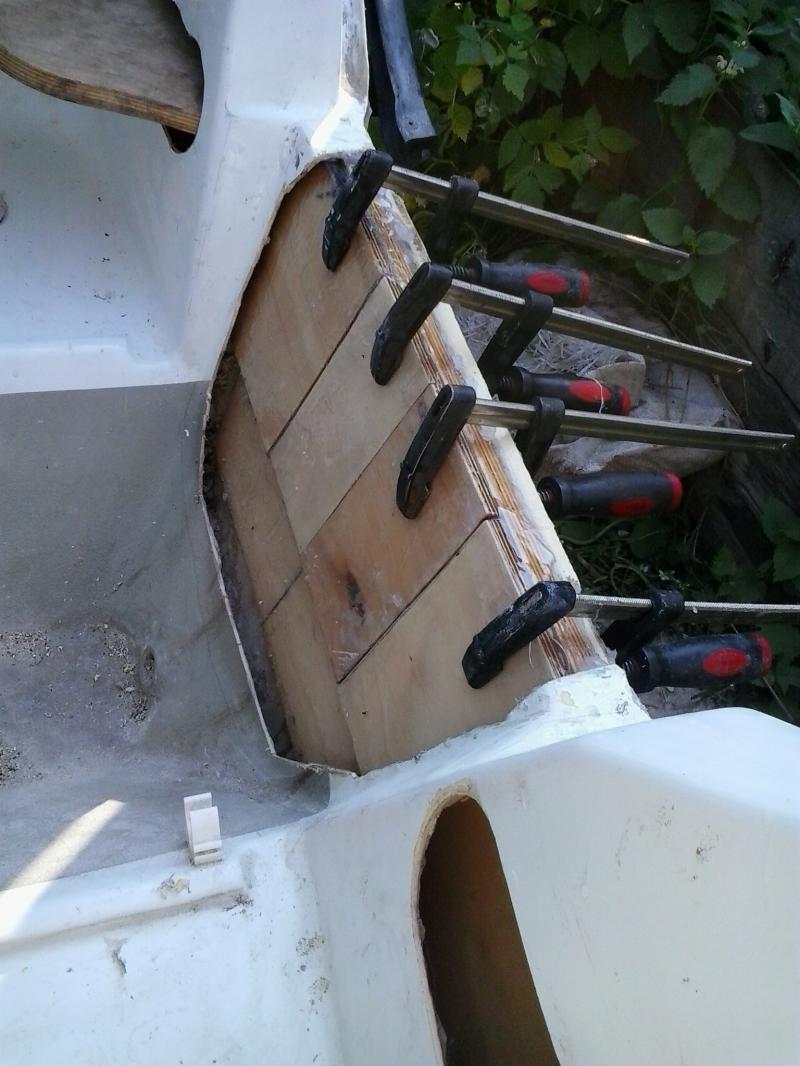

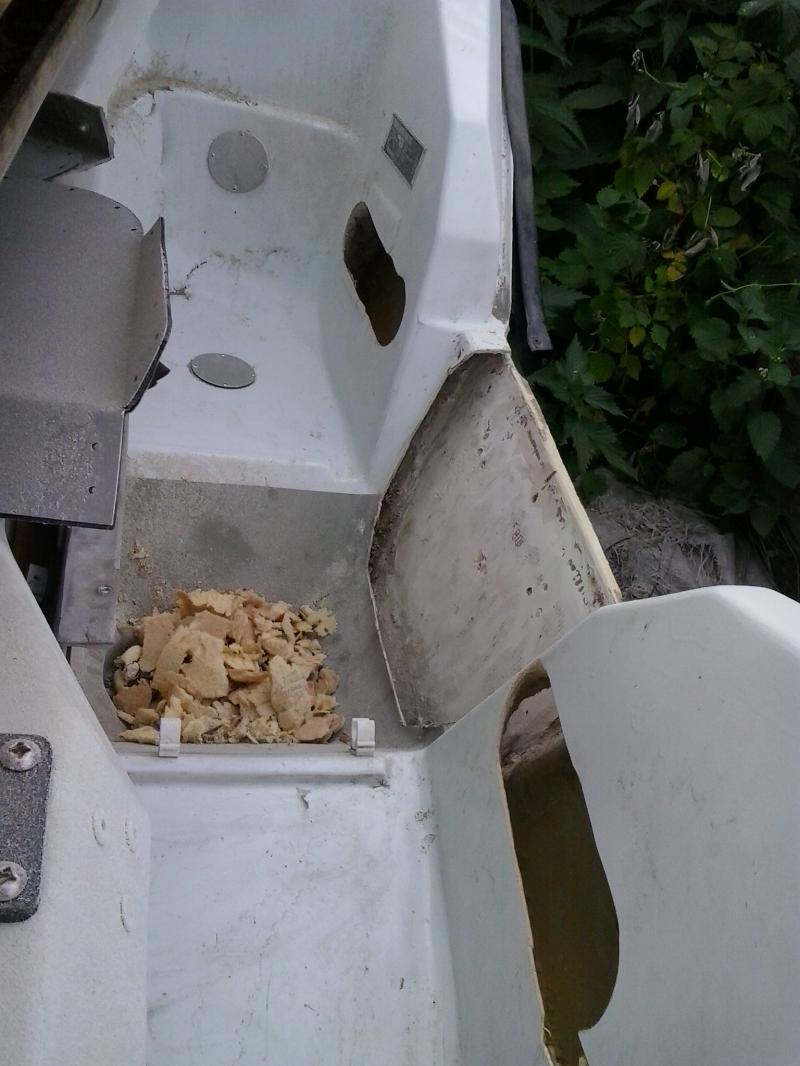

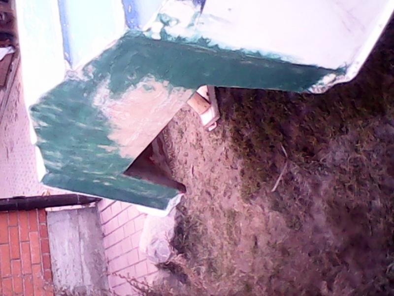

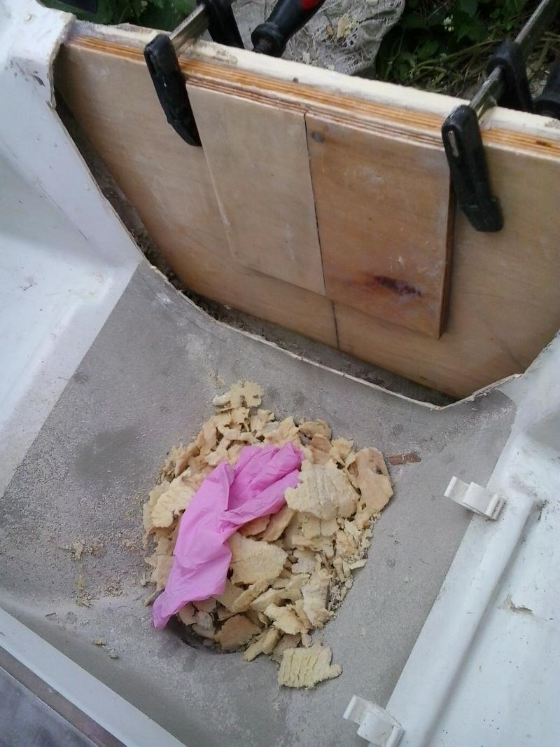

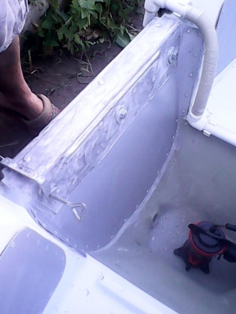

На жаре появились коричневые подтёки из под клёпок в транце. Вскрытие показало что фанере полный .... ,короче собрал два мусорных пакета. Засада, в пене вода. Радикально, т.е. вскрыть две половины не получиться. Пена только стамеской с молотком отходила.Фанеру оклеил ст.тканью. Пирог собирал на смоле, к пластику приклеен на клеё-герметик (аквариумный). Решено делать съёмные лючки для последующей просушки- утряски :) АВС ни чем не клеится, посему всё будет на глухих клёпках.
Осталось выждать ещё недельку, пока жара и зпкрать накладками из дюбонда (пластик 4мм, покрытый 0.5 алюмишкой).

HDX330
Scott-Atwate 10hp
Леш это ты 310 распотрошил ? :eek:
9 851
1 419
Да почти сделал уже. Не могу клёпки вытяжные "глухие" найти. Вроде есть в Климовске, но там оптом 1000штук в упаковке 700р.
serega537
14.05.2014
домодедово
HDX330
Scott-Atwate 10hp
А может в Леруа есть.если буду посмотрю.
9 851
1 419
Ок :) На рынке нет таких
9 851
1 419
Победил :) Герметик серый, для авто в тубах. Супер качественно и без уксуса, плюс клеит намертво.
