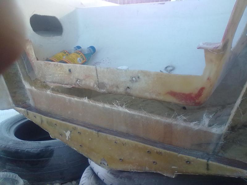

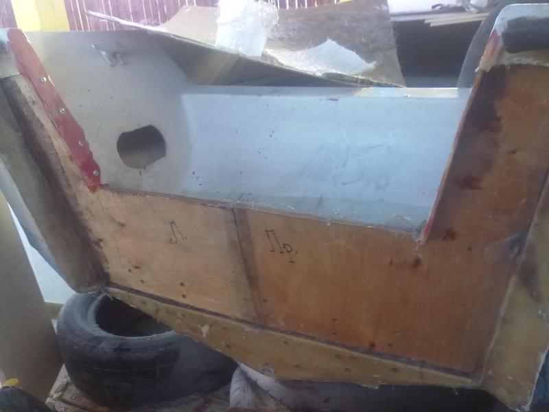

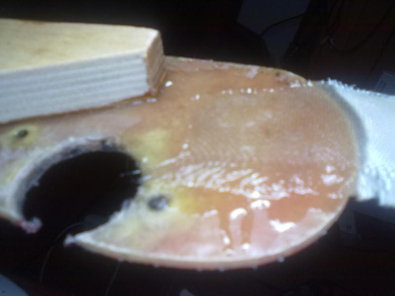

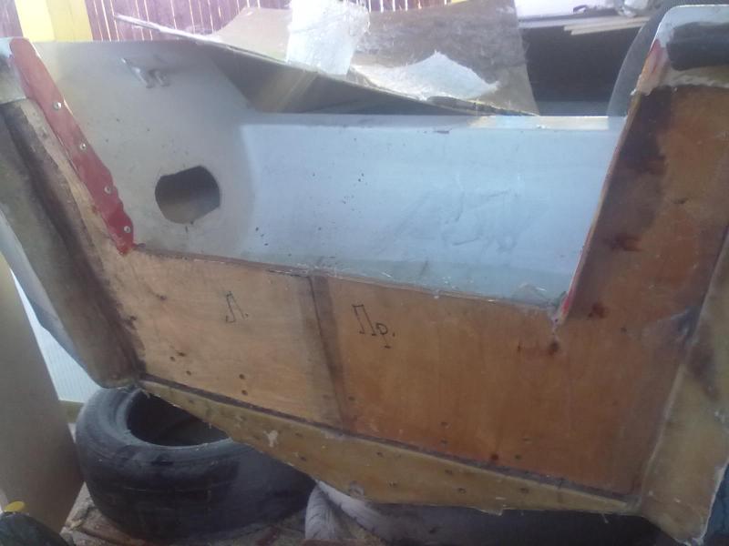

Надо сделать так, что бы скорлупа была схвачена с двух сторон фанерой - "бутерброт".И с обратной стороны подход не оч.удобный.Вырезал доп.отверстия для оклейки с тыла транца и его торцов.С запасом под 30 :shock:

Можно было внутренюю часть из трех частей сделать,вода же все равно снаружи будет.

Думаю так и придется делать.На картинке просто, в реале не лезет вставка :)

Вклеешь на эпоксидку и как новая будет,только ламинированую не клей,боюсь не проклеется.

Так же решили, пользуем обычную фанеру :yes: Аркополом , да погуще :)

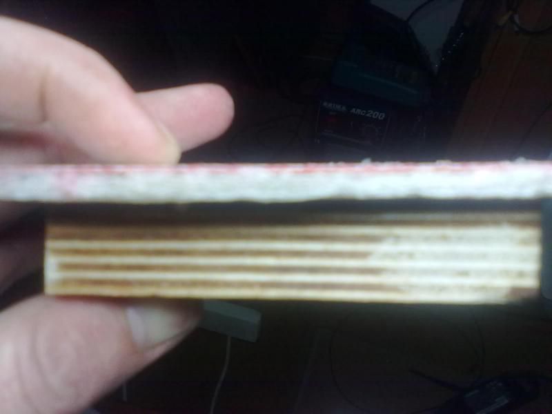

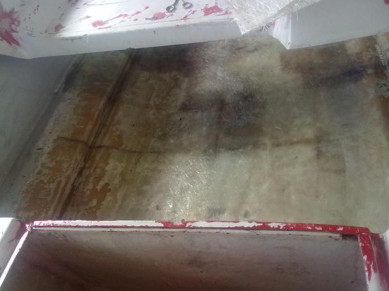

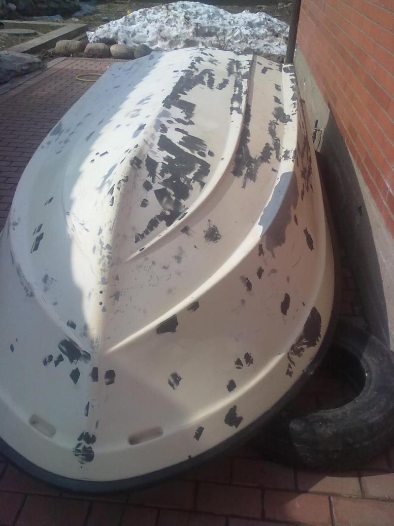

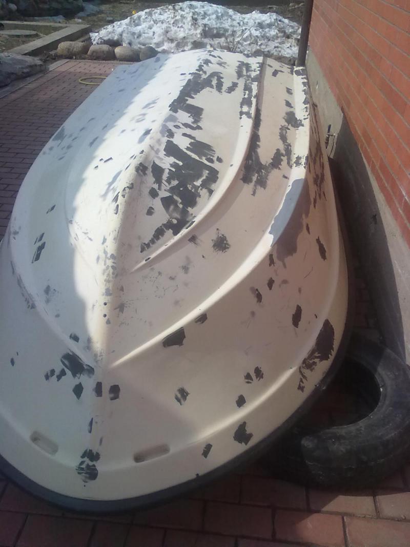

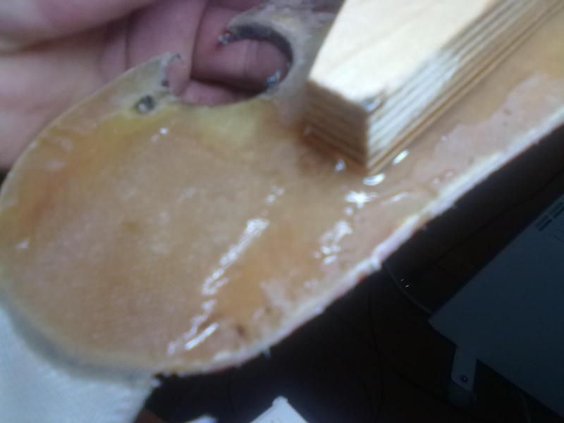

В общем инет это зло :) Начитался что Терхи делают из армированного АВС пластика.А к этой дряни ничто не клеятся.Все сводиться к рем. комплектам Терхи.Это двух компонентная масса,но они на сколько знаю бывают на основе смол.Первое не понятное противоречие.Пока пилил весь чесался от пыли.Такой же желтый цвет как эпоксидка.Запах горелый от болгарки такой же.В торце видно слои.АВС пластик- другой,резал не один раз.Да он и плавиться должен был от болгарки на раз.Попробовал приклеить на обрезки фанеру и с.ткань.- хрен оторвешь, а в инете пишут,что должно отвалиться.На практике реально схватился :unknown: На обычный АВС действительно ни чем ни приклеить.Вот такая загадка.
Может в 90х Терхи делала из стеклоткани?На сайте пишут 30 лет из АВС пластика?
Лёш, а если "схватился", да ещё + усилить сквозными "стяжками"... может действительно именно эти Терхи были из стеклопластика, может производились другими фирмами по лицензии, а от Терхи только форма(обводы и т.д.)? :pardon:
10 001
1 492
Где то проскакивала инфа что в 90х их еще делали в Прибалтике.
10 001
1 492
Ну вот добрые люди подсказали."Старушки- Терхи" 90х были из стеклопластика :D.АВС пластик видно пошел с 2000годов.Хотя в рекламе указывают 30 летний опыт изготовления из АВС пластика :pardon: Лишний раз убедился - надо верить своим глазам :)

Алексей, так тебе крупно повезло если так. Это на много лучше чем АВС.

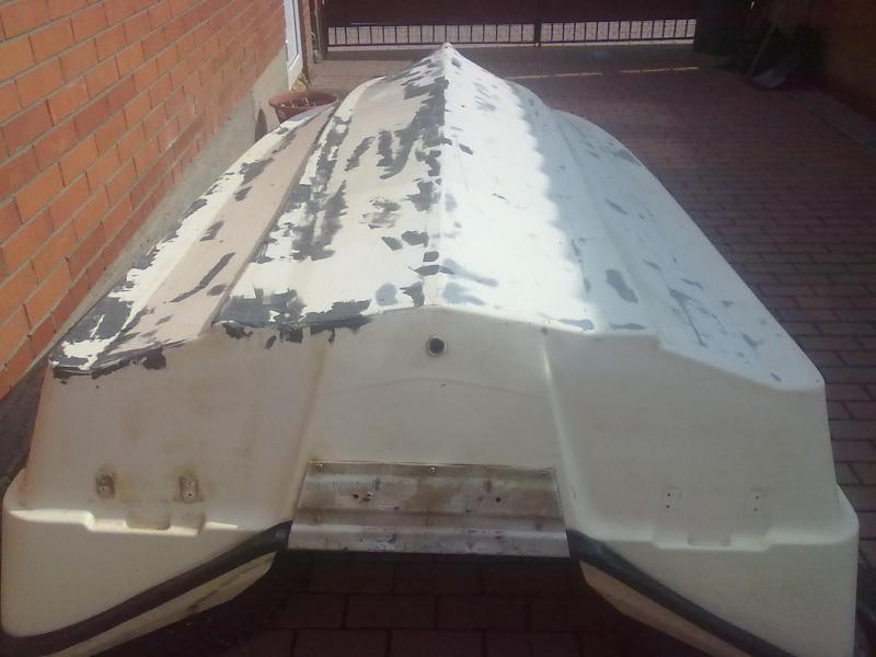

Да я даже Джигу станцевал :D А вот к стати другая Терхи микро Фан 305 1990 г.в.Но там такой проблемы нет.Шпаклевать немного и в покраску.Надо разузнать на основе чего родная краска Терхи в баллончике.

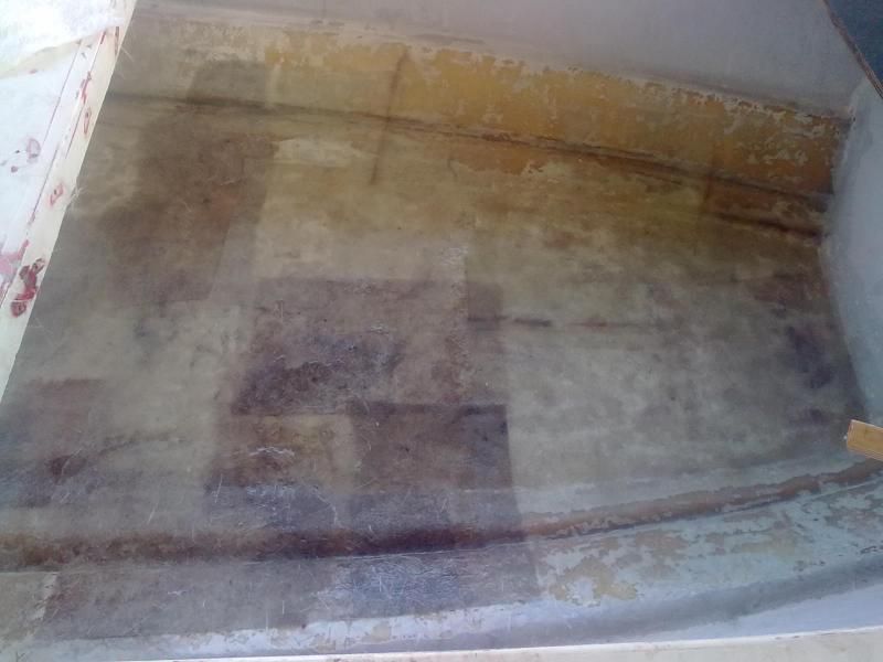

Сегодня покрыл в 2 слоя палубу и закрепил часть упора для транца.Смола Аркпол-20 прозрачный как стекло,стекломат.Вонючая гадость.Ушло 8кг.

Ушло ещё 1.5 литра смолы :)

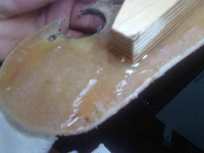

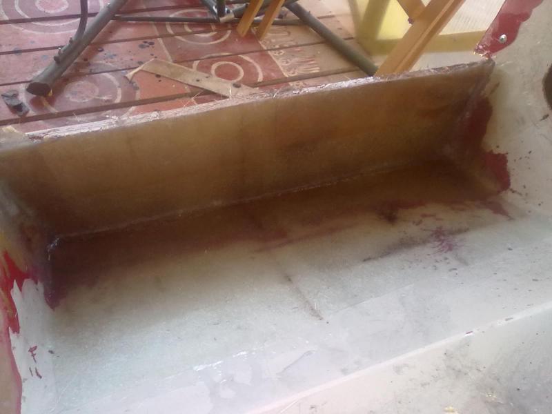

Очередная дума.Стоит поставить шпильки?Рымы и болты думаю не повредят для стяжки "пирога".
Лёш, а рымки снизу - зачем? :?
10 001
1 492
Стянуть вставки,ну на всяк случай.Посмотри там по фото видно как собраны слои.
Ну стянуть нерж. винтиками я согласен, а вот рымки наверное всёж только на шпильки, и наверное лучше повернуть их "горизонтально" :good:

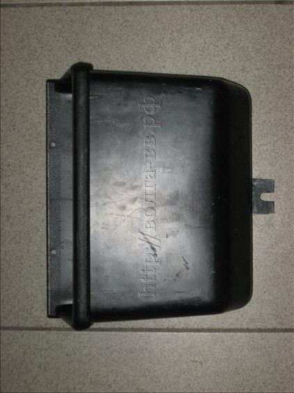

Александр спасибо.Купил ручки салонные и карманы двери от Газели,рекомендую.Стоят копейки ,выглядят достойно.Можно на борта повесить или врезать,вставить.

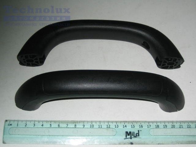

:) У меня ручки от "Матиза", светло серенькие.. В тему серых сидушек и руля.. тоже в пределах стольника за штуку.. Красота..блин.. страшная сила :crazy: :yes:..
А карманы и правда прикольные.. только осталось придумать куды прикрутить :? На моёй "Дэвушке" Ю-2 туева хуча мелких рундучков по бортам .. и все каким-то хламом забиты.. то туалетной бумагой, то верёвками, то ешшо чем.. уж и не помню чем :hahaha:

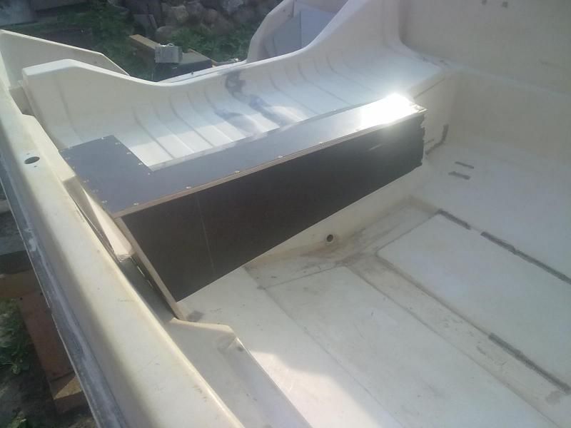

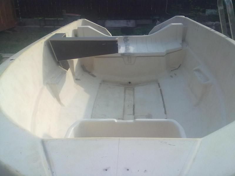

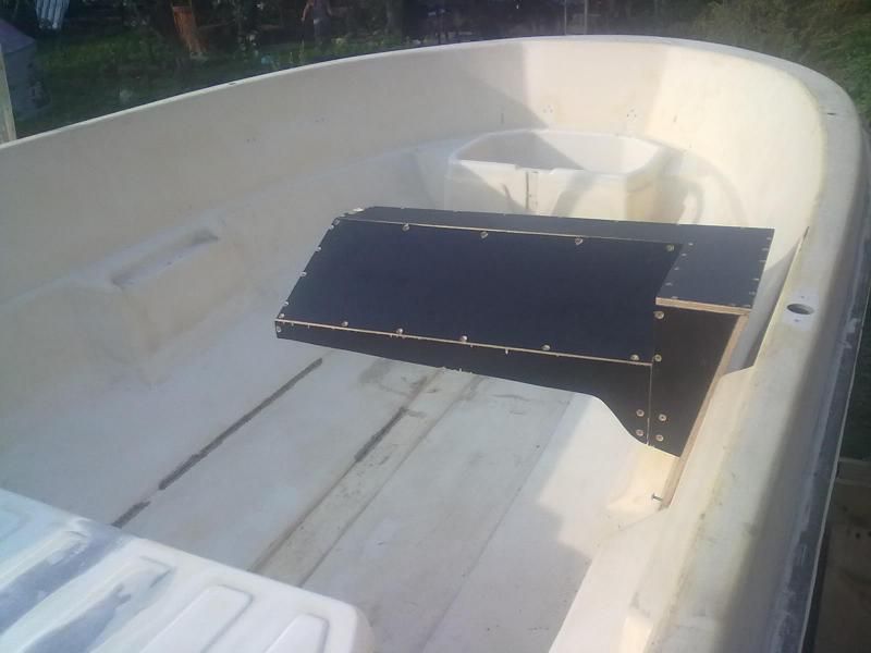

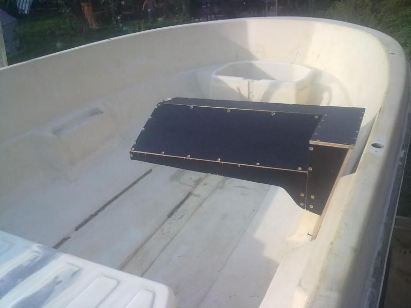

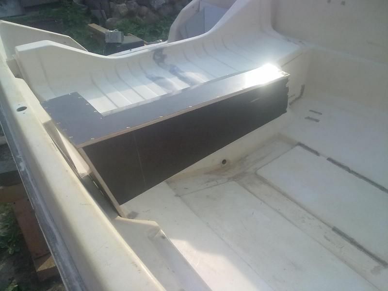

Сделал заготовку съёмной р.консоли для Терхи 310.Далее шпаклевать, округлять углы,покрытие с.тканью.И в планах,не большое съемное стекло.
zavitay
04.07.2012
6 355
385
Стрела
Зря из ламинированой сделал,потом замучаешься ламинат задирать для оклейки,проще с простой,если стеклотканью обклеивать.Я уже с этим накололся.
10 001
1 492
Алексей чем задирал ламинат? Полиэфирка вроде всегда хорошо держалась.На крайний случай шпаклевать и покрасить и лаком покрыть.
