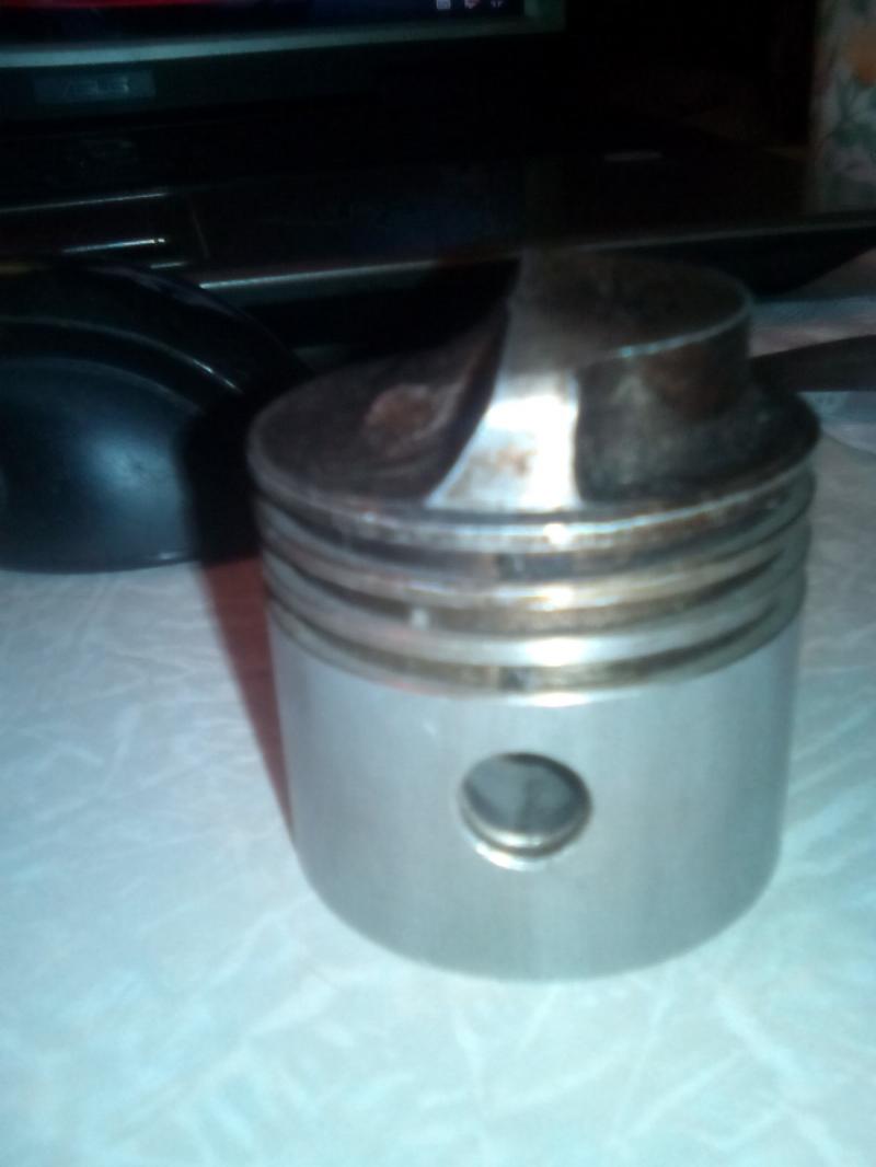

Господ афорумчане , подскажите пожалуйста, длину поршневого пальца прибоя. Очень нужно, заранее благодарен.

И ещё прошу, подскажите расстояние от днища поршня до оси поршневого пальца, и от оси до кромки юбки плм прибой

Отниза отверстия под палец до кромки юбки 13 мм, палец 10 ммсам палец не нашёл по быстрому

Поршневой палец. Диаметр 10, длина 39.8

Да есть такая задумка, вот хочу замутить с ветерковскими поршнями, блок уже переточил на 49,6 мм 4 десятки под хонинговку оставил, но засад в этом направлении куча, во первых ветропоршни с пальцем D13мм длиною 42мм, в прибоевских шатунах при всем желании если перевтуливать на 13мм места уже не остаётся, толщина стенок будет менее 1,5 мм, то есть совсем не вариант, поэтому было решено перевтулить бабышки поршней под 10мм, но как вот Вы сказали что длинна родных пальцев 39,8мм то и тут гемор иак как надо 42мм и где взять альтернативу пока тоже не оч ясно :sorry:

Здравствуйте,спасибо за ответ!я форум читаю с самого начала уже несколько лет.у очень многих были эти задумки ,у меня тоже.но об успешной реализации так никто и не отчитался. Мне подвернулся просто новый блок цилиндров от прибоя на авито.поэтому оставил старые поршни в хорошем состоянии.получалось, что если даже подобрать поршень по диаметру и высоте, то он будет без дефлектора на днище.короче проблема.да и стоит ли овчинка выделки для этого мотора?только из спортивного интереса.как то была у меня ямаха. 4,5 старая с воздушным охлаждением.вот её было трудно запускать из за высокой компрессии(10)

Да, и по2десятки на сторону для хонинговки, по-моему очень много.не забывайте про тепловой зазор в паре поршень-цилиндр.

Про зазор то я помню, но тот кто будет хонинговать сам просил расточить блок до 49,5-49,6мм, он говорит что на мотоциклах 5 десяток хоном снимают без проблем, а 5 десяток это как раз межремонтное растояние под замену поршней на ремонтный размер. Короче им виднее, а вот то что тут действительно многие говорили о данной переделки и ни кто ни разу не показал результат действительно странно.
Снять хонинговкой 4 десятки не возможно!!!! ; сотки еще куда ни шло...Сколько перечитал споров про хонинговку и доводку до зеркала , так и не пришли люди к единому соглашению. Я же не моторист а токарб ,и выскажу проэто свою точку зрения .Говорят что хонинговка дает на стенке цилиндра сетку набиваемую абразивом , которая якобы задерживает масло на стенках цилиндра.. Так вот давайте посмотрим физический процесс проходящий в цилиндре. Поршень идет не по идеальной поверхности а по шершавой , можно сказать по напильнику . Еще не догадались что происходит с кольцами ? Поверьте масло не поможет , какое бы оно бы не было. Кольца стираются и с ними и цилиндр . А теперь идеальное зеркало. Поршень с кольцами скользит по идеальной поверхности , с минимальными потерями мощности и частоты вращения. Вы скажете что зеркало хуже смазывается ? Нет вы ошибаетесь так как смазка идет путем бензо масляной смеси и достаточно обильно. В детстве я занимался авиамоделизмом. И приходилось длч компрессионных двигателей делать и гильзы цилиндров и поршни. Так вот двигатель с идеальными зеркальными цилиндрами и поршнями давал гораздо большую мощность и более высокие обороты.Затем у нас появилась книга Тронева и Еремеева по моему про микро двигатели , название точно не помню. Так вот в ней рекомендовали гильзы цилиндра хромировать пористым хромом.Мы пробовали и это. Точили гилбзы отдавали на завод хромировать. Пористый хром не блестит , он матовый. Но после хромировки притиром опять же доводили гильзу , что бы убрать неровности при хромировке Вот эти гильзы ходили в несколько раз дольше.А на микро дизелях обороты от 12 до 25 тысяч. Вот теперь думайте что лучше А да еще..Хонинговка это не набивка сетки на поверхности , а простая шлифовка или точная доводка отверстий под определенный размер. И хонинговальная головка,это просто держатель абразива... и ни что иное.Работаю токарем 6 разряда и все это вижу каждый день.

Ну уважаемые я спорить не буду так как не токарь и не фрезеровщик да и мне честно как то не слишком волнует схонингуют или в зеркала выведут мне нужно что бы поршня влазили и компрессия была а так это будут делать или эдак не моё щенячье дело, лишь бы результат был, а про хонинговку через размер за что купил за то и продал не мои слова, и результатов я не видел, а может и я чего не понял общался с конторскими тока по телефону, но контора у нас известная один из бывших заводов группы "ЗиЛ", с 1997 г. в свободном плавании, но производство непохерили а сохранили и адаптировались под запчасти Газов и Вазов, с приличным набором выпускаемой номенклатуры ( и супорта и торм. барабаны, редуктора итд) у них и термичка своя и литейка да и не один блок расточили, так что доверие людям есть, короче вот как отвезу им блок что сделают отпишусь.

Вот поэтому я и пошёл по пути внедрения ветерковской поршневой, 1- кубиков будет не 124 а более 150, 2-есть кольца и старые и новые, 3-раз пройдя по пути переделки с полным отчётом проделанной работы у других тоже будет альтернатива или искать кольца по нереальной цене с джонсика, либо слелать всё в стиле маде ин USSR

Если поставишь ветерковские поршня на прибоевские пальцы то будет беда..Пальцы не выдержат.Зря блок испахабил. Колец поршневых на прибойку прорва.А увеличив нагрузку на коленвал вы его добьете тем что втулки на которых колено лежит , разпендюрит очень быстро.Так что ищи блок и восстанавливай назад моторчик.Иначе будешь часто назад на веслах приходить :lol:
